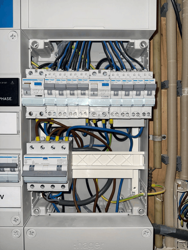

Hier een nieuwbouw huis waar ze 2 stuks ABB-HAF kasten geplaatst hebben.
Mooi systeem waarbij de automaten pennen hebben die in de kamrail geduwd worden voor voeding.
Die kamrail is netjes gelabeld met L1, L2 en L3 posities, maar zijn zijn toch in staat om de voedende kabels in de ene kast verkeerd aan te sluiten op de kamrail , zodat L1 en L3 verwisseld zijn, waardoor de belasting verdeling over de fasen helemaal scheef getrokken werd.
Merkt de gemiddelde bewoner helemaal niets van tot hij een keer de oven en de inductie kookplaat gelijktijdig vol belast en de dan de hoofdautomaat eruit springt, omdat ze nu op dezelfde fase zitten.

@Ben(V) Ze zullen wel niet netjes de kleuren voor 3fase hebben gebruikt; bruin, zwart en grijs.
  • Ben(V)
  • Laatst online: 16:11
De draad kleuren kwamen ok vanaf de aardlek, maar waren verkeerd aangesloten op de kamrail (bruin en grijs verwisseld)

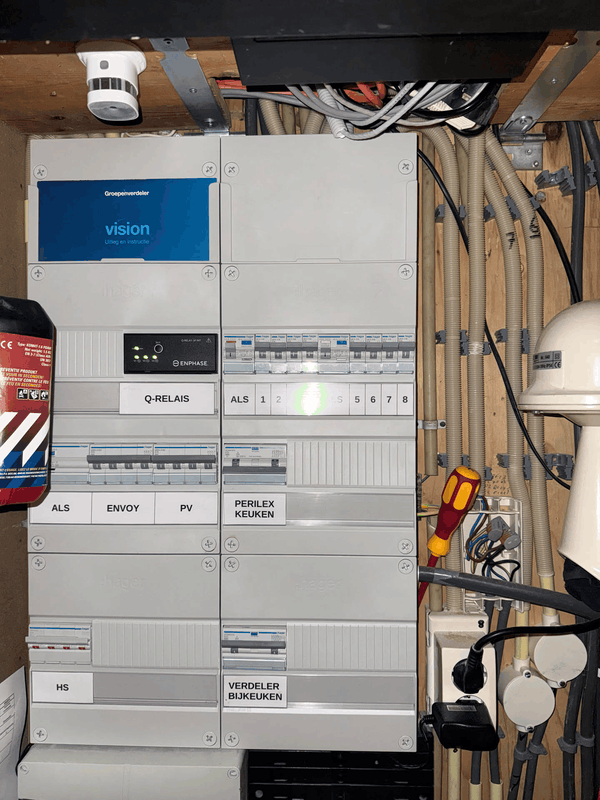

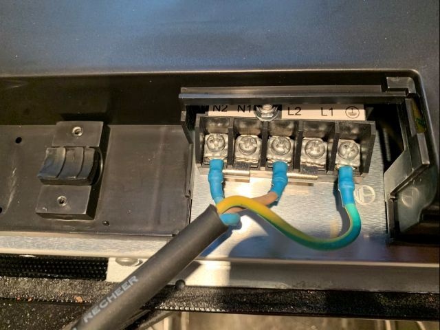

Juerd schreef op donderdag 22 februari 2024 @ 20:32:
Prima, dan laten we dat zien. Het gaat om 433.1 en 311 van de NEN 1010 en om artikel 2.33 lid 2 van de Netcode elektriciteit.
In detail:
In de NEN 1010 paragraaf 433.1 staat vrijwel letterlijk wat je in je mail al schreef. Hoofdstuk 433 is "Beveiliging tegen overbelastingsstroom", paragraaf 433.1 is getiteld "Het onderling afstemmen van leidingen en beveiligingstoestellen."
Misschien is onderstaande vraag al beantwoord, maar de omstandigheden van de forumleden zijn iedere keer anders. Dus toch maar een vraag stellen.
Het gaat hier dus om een IKEA kookplaat die door de elektricien is aangesloten met twee groepen automaten op 1 fase. Bij het aanleggen van de nieuwe meter kast was ik voorstander opstelling2 in onderstaande schema om 2 fasen te gebruiken maar de elektricien beweerde dat de opstelling 1 in onderstaande schema gebruikelijk was.
Formeel mag je 1 fase maar met 5700W belasten en de kookplaat gaat tot c.a. als alle pitten gebruikt worden 7000W. Natuurlij zal het niet vaak voorkomen dat alle pitten op stand 9 staan, maar toch kan het gebeuren. Bovendien staan op deze fase nog een paar kleine kritische gebruikers, o.a. routers en een airco van max 500W.
Afbeeldingslocatie: https://tweakers.net/i/Nk8ALYalygRzW1QqdqYJ5Drzo98=/fit-in/4920x3264/filters:max_bytes(3145728):no_upscale():strip_icc():strip_exif()/f/image/nS28bLocdMgskIUoXrVFrGut.jpg?f=user_large
Situatie 1 is door de elektricien aangebracht (2bl+2br) met een bruggetje op de schakelaars. Mijn voorstel is om 2 16A automaten te gebruiken op de grens L1,L2 om zodoende naar een 2 fase aansluiting te gaan waardoor de stroom bovendien beter verdeeld is. De IKEA VILSTA kookplaat heeft een L1,L2,N1,N2 aansluiting.
Is mijn voorstel werkbaar? Moet het anders?
Volgens het schema kan de L1 veel meer vermogen aan dan 5700W (25A). Wanneer komje in de problemen? Op de 4 polige hoofdschakelaar staat 40A. Is dat 40A 3fase stroom of 3*40A 230V?

@Tomexergie Weer een elektricien die niet weet hoe het moet. Jij had gelijk, al is een 3fase alamat het best.
Je hebt zo ongeveer de standaard situatie.

Tomexergie schreef op zaterdag 20 december 2025 @ 22:39:
Ja theoretisch en praktisch kom je hier wel mee weg, puur technisch zou een extra uitbreidingskast plaatsen met een 3 fase aardlekautomaat vanaf de hoofdaansluiting het netste zijn (maar ook weer extra kosten :) )
Meet in ieder geval goed na of de fases echt zo verdeeld zitten in je kast (ik vind het wel ongebruikelijk zo, maar ik ben dan ook een busboard gewend waar de 3 fasen telkens netjes naast elkaar zitten).

mjl schreef op zondag 21 december 2025 @ 01:36:
Bedankt voor je advies. Inderdaad een ABB busboard en een nieuwe kast. Ik neem aan dat ik alleen de draden behoef te verwisselen want op de IKEA kun je niets afstellen , alleen L!,L1 en N1,N2 aansluiten.

Tomexergie schreef op zondag 21 december 2025 @ 09:44:
Klopt.
Die Ikea heeft vier platen die verdeelt zijn over twee sets, als je ze zoals die prutser dat gedaan heeft op een enkele fase aansluit vliegt de hoofdautomaat eruit als je meer dan 25 A (5750 W) trekt.
Dus gewoon twee verschillende fasen gebruiken, dan kan elke set van 2 inductie platen op een eigen fase werken en kun je dus per set 16 A trekken en dus in totaal 7360 W kunt verbruiken zonder problemen te krijgen.
Nog even:
Ik dacht aanvankelijk ook fase verdeling 123123123123, dan was de kookplaat op 2 fasen aangebracht, Maar in mijn geval is het 1 fase per 4 groepen, een standaard ABB groepenkast met busboard. Ik heb het uitgetest, maar ook de elektricien bevestigde deze indeling. Als ik de kookgroepen verplaats moet ik helaas de groepen opnieuw indelen, want er staat ook nog een warmtepomp enz. op het systeem. Een als ik van aardgas af wil dan komt er ook nog een back-up heater bij. Dat maakt de verdeling over de fasen complex want dit zijn geen piek verbruikers zo als de kookplaat.
Ik heb mijn stoppenkast laten ombouwen naar een nieuw elektrisch systeem met twee 3 fase sub-kasten.
Het systeem is nu flexibel en kan ik gemakkelijk groepen opnieuw indelen. Een warmtepomp met boiler komt op een investering van 12k. Met een goed opgezet elektisch systeem bespaar je op installatiekosten later.

ik snap hem wel.. als je kookplaat niet echt L1 + N1 en L2 + N2 en dus geen 100% scheiding heeft op tussen de 2 N geleiders en je gebruikt 2 losse aardlekschakelaars.. heb je de een reele kans dat de stroom niet netjes van L1 ( of L2 ) via resp. N1 of N2 gaat terug vloeien maar zowel via N1 als N2.. en dan mag je raden wat er gebeuren gaat
Sowieso is een kookgroep icm 3F aansluiting al een beetje prutsen imo
3F dat heb ik nu eenmaak niet bij de IKEA plaat.
Ik neem aan dat N1 den N2 gescheiden zijn, maar ik zal het nagaan voordat ik ga verplaatsen.

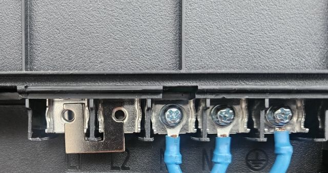

Het is allemaal heel verwarrend. Inderdaad gebruik je maar 2 fasen van de 3 fasen aansluiting.
Hieronder het advies van een E-bedrijf
Afbeeldingslocatie: https://tweakers.net/i/Dgv8uqoMiUjPW-AfxfGd02Dablk=/800x/filters:strip_exif()/f/image/lAQMHVhJJSCQsUHoG45bQ01j.png?f=fotoalbum_large
Dit is ook het advies van AI dacht ik. Mijn voorstel is om twee 16A automaten te gebruiken die op verschillende fasen zijn aangesloten, en dan maar 1 N te gebuiken
Allen het doorverbinden van N van de groepsautomaten was niet nodig omdat de IKEA kook plaat dat zelf al doet.
Ik kan een aparte kookgroep laten plaatsen. Ik ruimte in de kasten

Je geeft volgens mij zelf het antwoord al. 2 fasen met 1N zou minimaal op een 3P+N moeten. Als je 2 ALSen gebruikt moet je 2x N gebruiken (en de brug uit je kookplaat) anders snappen de ALSen het niet. Dus of een N erbij of een 3 fase alamat. Er zijn hier misschien verschillende visies, maar geloof dat je een nieuwe variant geprobeerd hebt en laten zien dat het zo dus echt niet werkt.
Foto van (de binnenkant van) je groepenkast?

Volgens mij heb ik hier een rode vlag te pakken; onze (door keukenboer geleverde en geinstalleerde) inductieplaat vertoont soms vreemd gedrag, dus leek het mij verstandig de bedrading eens langs te lopen.
Situatie meterkast (door mijzelf opgeleverd):
Afbeeldingslocatie: https://tweakers.net/i/_l05P7OQGC8bDG_VNR3gWDD6TtQ=/x800/filters:strip_exif()/f/image/yNpnjQOXONE1Y3Qyy4506pAI.png?f=fotoalbum_large
Jep, ik heb nog een afdekplaatje te monteren.
Alamat voor perilex keuken:
Afbeeldingslocatie: https://tweakers.net/i/bAJWbrQ3nmSXj2-pyk2LrjYBFVY=/x800/filters:strip_exif()/f/image/RVe38VsZccjo4uvUbkvlBywE.png?f=fotoalbum_large
Situatie keuken
Perilex aansluiting
Afbeeldingslocatie: https://tweakers.net/i/TQNxn2_txBhZ8CkizQz7GDMmXI8=/x800/filters:strip_exif()/f/image/Pg85srOmGuXCmGg5Y1QEWo4w.png?f=fotoalbum_large
Sticker op inductieplaat:
Afbeeldingslocatie: https://tweakers.net/i/ahriCJi44u120K9AXuxUmXPG1F4=/800x/filters:strip_exif()/f/image/DeZIe5pWqlo34MedtyK2sovx.png?f=fotoalbum_large
Mijns inziens is deze opdruk op de inductieplaat vrij helder: deze inductieplaat staat louter 2 aparte circuits L1 en L2, met dus beiden een eigen Nul toe. De bekende 'kookgroep'. Dus niet compatible met de 3F alamat en ditto bedrading.
Je voelt hem al aankomen:
Die grijze en blauwe zijn door de keukeninstallateur samengenomen in de perilex stekker:
Afbeeldingslocatie: https://tweakers.net/i/wkTNx19MsrV3SGtXV2j1zNPAL_Y=/x800/filters:strip_exif()/f/image/Udlg6HW2zofeglu86KSyGAHz.png?f=fotoalbum_large
Dit lijkt mij niet pluis. Risico op overbelasting van de nul. Is deze aanname van mij correct?
Volgens mij zit er maar 1 ding op: keukeninstallateur het netjes op te laten lossen met of:
1. De kookplaat te laten vervangen door een 3F model
2. De kookplaat te laten vervangen door een 2F model die wel 2F+N toestaat
3. Bij geen gehoor van de keukenboer: 3F alamat vervangen door een kookgroep. 1 ader herbestemmen als 2e nul (stickers plakken).
4. Bij geen gehoor van de keukenboer: 3F alamat herbedraden: 1 ader (grijs) herbestemmen en bij de bestaande nul (blauw) voegen (op een nette manier). Maar dan wordt het wel wat een 'gekke' 3F alamat.
Ben bang dat het op de derde / vierde optie neer gaat komen, want die keuken zit er al 2 jaar in.
[ Voor 5% gewijzigd door Kaspers op 04-01-2026 22:09 ]

@Kaspers Eerste plaat die wel op 2L+2N kan maar niet op 3-fase moet ik nog tegen komen. Want nee, je aanname van N overbelasting is niet correct indien je 3-fase hebt.
Alles in je meterkast schreeuwt wel 3-fase, maar je hebt ook werkelijk 3-fase vanuit het net?
En welk type is de plaat?
[ Voor 5% gewijzigd door Septillion op 04-01-2026 22:10 ]
Ok, goed te horen voor wat betreft die onmogelijkheid van overbelasting van de neutraal. Ja dit is een volwaardige 3-fase installatie welke ik in 2021 heb uitgevoerd: Kaspers in "Het grote topic voor Elektra huisinstallaties - Deel 1"
Een AEG CCE8475SCB.

  • Xander
Xander
Kaspers schreef op zondag 4 januari 2026 @ 21:59:
Deze plaat kan prima op een 3-fasen groep worden aangesloten (maar hij gebruikt dan uiteraard maar 2 fasen). Dit zit in principe gewoon goed, het klopt ook precies met het schema op de sticker aangezien we daar alleen het aansluitsnoer zien toch? :+
Alleen hoe die 2 draden in 1 contact van de stekker zijn gefrot ziet er niet echt best uit. Ik zou er een dubbele adereindhuls op krimpen en er verder niet meer over nadenken.
  • devriesjande
  • Laatst online: 14:41
@Kaspers ,Niet rommelen in de stekker.
Sluit alleen de blauwe ader in de stekker aan. De grijze gebruik je niet.
Op de plaat maak je een doorverbinding tussen klem 4 en 5. Hier sluit je de blauwe ader op aan.
  • Septillion
Septillion
@Kaspers Als je een (plat) brugje bij de plaat hebt dan zou ik er inderdaad enkele blauw vanaf de Perilex van maken. Anders dubbele adereindhuls in de stekker. Zelf niet zo'n fan van brug moeten maken van draad daar het dan makkelijk niet mooi onder de schroef in de plaat komt.

Na al heel wat topics gelezen te hebben is het me nog niet geheel duidelijk.
Dus hopelijk kan iemand helpen.
Een Inventum IKI7028 geschikt voor 2-fase èn 1-fase aansluiting.
De kookplaat is in te stellen op diverse vermogens waaronder 3,5 kW.
Er zit aan de kookplaat een blok met 5 aansluitingen waaraan een 5-aderige kabel is aangesloten.
Afbeeldingslocatie: https://tweakers.net/i/YeldmaF7EPrFwXUokMAJ4YtH8X4=/fit-in/4920x3264/filters:max_bytes(3145728):no_upscale():strip_icc():strip_exif()/f/image/YGhn409S0kj0KdYDhqp8iG41.jpg?f=user_large
Deze wil ik (laten) vervangen door 3-aderig met schuko stekker.
Hoe ik het begrijp:
Een brug tussen L1 en L2 en de fase (bruin) hierop aansluiten.
Hetzelfde voor N1 en N2, brug en dan nul (blauw) aansluiten.
En uiteraard Aarde.
Er is echter maar één brug meegeleverd.
Kan het zijn dat bruin op L1+L2 (met brug) wordt aangesloten en blauw slechts op één van beide N1 of N2 moet worden aangesloten?
Afbeeldingslocatie: https://tweakers.net/i/yNfQZy8vchhfX3-AS6Z6XqAStSg=/fit-in/4920x3264/filters:max_bytes(3145728):no_upscale():strip_icc():strip_exif()/f/image/t4wR0vqwrOPgPYo0C5RhAupu.jpg?f=user_large
(hier alleen even de brug geprobeerd op L1 en L2)
In de handleiding zie ik toch een brug tussen zowel L1/L2 als N1/N2?

Verder worden in het schema van de kabel L1/L2 en N1/N2 gecombineerd.
Is dit een alternatief aan de schuko zijde?
Alvast bedankt.

Voor drie adres is een brug tussen l1 en l2 en n1 en n2 nodig als je de handleiding mag geloven.

Ik heb mijn best gedaan dat topic te lezen, maar ik lees vooral over 2- of 3-fase.
Ook andere forums gelezen, daar kom ik b.v. deze foto tegen van een Inventum:
Afbeeldingslocatie: https://tweakers.net/i/PmRxUulggK_b-Uv-KQIOQOVDLRw=/fit-in/4920x3264/filters:max_bytes(3145728):no_upscale():strip_icc():strip_exif()/f/image/gsDQjBsmGGLGV3UZZZyyjXjs.jpg?f=user_large
En dan zie ik toch een brug tussen L1/L2 en N1/N2
Maar elder las ik ook dat iemand een Inventum had aangesloten met alleen een brug tussen L1/L2 en dan alleen N1 had aangesloten.
Vraag ik het ChatGPT dan weet die te vertellen dat het schema aangeeft dat N1/N2 intern is doorverbonden.
Maar ik geloof ChatGPT niet.... zie onderstaand schema.
Afbeeldingslocatie: https://tweakers.net/i/uzR1CYtiz6UU6UBLt6xpW28ug1s=/fit-in/4000x4000/filters:no_upscale():strip_exif()/f/image/nK5XfkMrdAYqilLkAjGWfMTD.png?f=user_large
Op de 5-aderige kabel zit een label, daarop lijkt zwart/bruin en blauw/grijs gecombineerd te worden.
Wat wil dat dan zeggen? Deze combineren in de stekker?
Afbeeldingslocatie: https://tweakers.net/i/H8xibHI8SVS4MwRHQqt2_5OKBBc=/fit-in/4920x3264/filters:max_bytes(3145728):no_upscale():strip_icc():strip_exif()/f/image/aPOLk5QHfRt7v8lgDQGY7WZP.jpg?f=user_large
Kortom, voor mij teveel (schijnbaar) tegenstrijdige informatie.
Maar de hoofdvraag is eigenlijk, kom ik een brug tekort?
Of kan het zijn dat N1/N2 intern is verbonden.
Ik las namelijk dat dat met 2-fase ook mogelijk is.

Ik vind het wel amateuristisch van Inventum dat de handleiding N2, N1, L2, L1, aarde als volgorde toont... en bij de 3-aderige variant staan ze weer anders. In de praktijk is het L1, L2, N1, N2, Aarde.
Je hebt inderdaad zoals @lordgandalf aangeeft 2 bruggen nodig om de inductieplaat met 3 aderige kabel correct aan te sluiten.
Verder zou ik de handleiding niet teveel volgen qua kleurtjes aangezien Inventum niet zo goed is in handleidingen schrijven. Of ze gebruiken weer eens 1 handleiding voor meerdere modellen inductieplaten. ChatGPT heeft het ook fout, N1 en N2 zijn niet intern doorverbonden. De kookplaat kan namelijk voor 2x230V alleen met een geschakelde 'kookgroep' worden aangesloten (dus 2xN en 2xL). Als ze intern waren verbonden dan zou deze manier van aansluiten niet kunnen.
