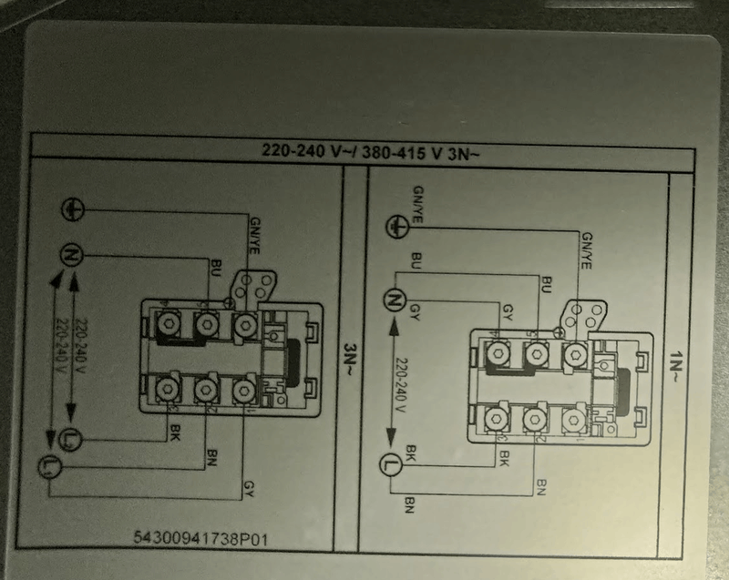

Hallo,

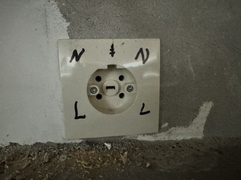

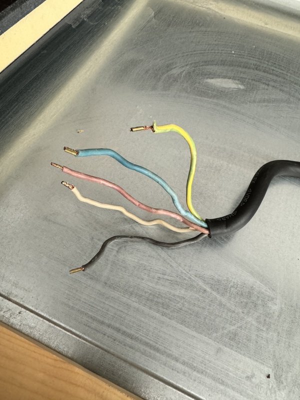

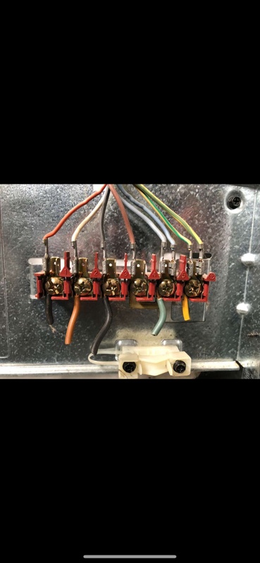

Een vriendin van mij heeft een 2dehands elektrisch fornuis gekocht. Het gaat om een Zanussi ZCV 6640. Maar de kabel die er bij hoorde is door de vorige persoon afgeknipt.
Afbeeldingslocatie: https://tweakers.net/i/cIc_QTtzQsTjMZ60oVlkYsn3M_Q=/x800/filters:strip_icc():strip_exif()/f/image/SQTtEFAJWgZsBwY2qVKlku4x.jpg?f=fotoalbum_large
Ze heeft een sociaal apartment met een speciaal stopcontact. Een 32A 2P+A. Zoals hier op foto.
Afbeeldingslocatie: https://tweakers.net/i/dt7MqQzjoU4qiDCfJK4R7Jkn9kI=/x800/filters:strip_icc():strip_exif()/f/image/fx0BlYYjnEpH8ofHo1XMUEYE.jpg?f=fotoalbum_large

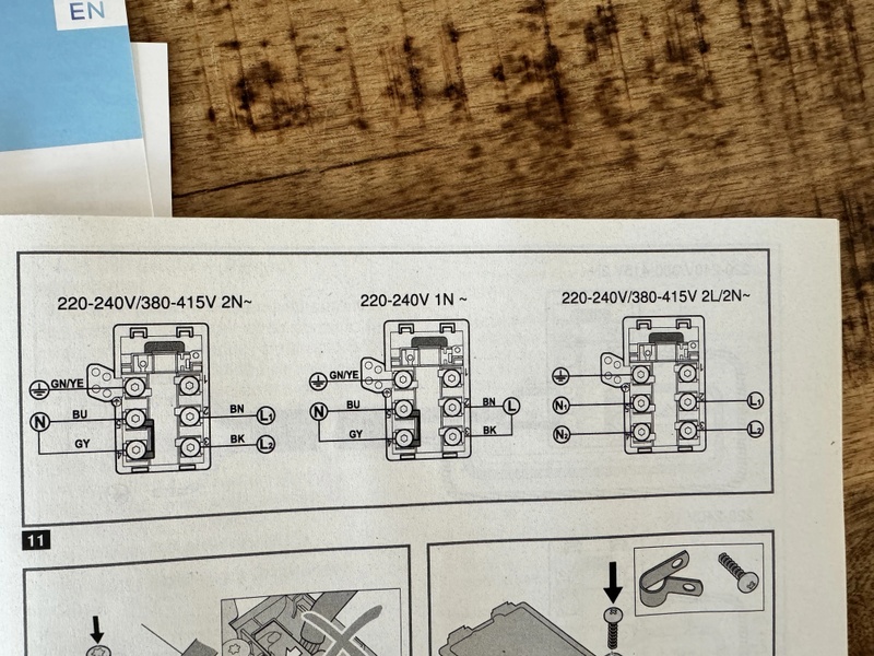

Ik heb nu zo een 32A 2P+A stekker gehaald maar ik heb denk ik een verkeerde kabel gekocht. Ik heb een 4x2,5mm (zonder blauwe). Omdat er in de stekker niets van N staat.
Maar hoe moet ik dit nu aansluiten of wat moet ik nu doen? Moet ik het omcrikelde plan volgen?
Afbeeldingslocatie: https://tweakers.net/i/0-ZmfwvvEHDjQqRIkP0I2H1fz8M=/x800/filters:strip_icc():strip_exif()/f/image/87C8I4ADMh7URxjP2p3ha0wr.jpg?f=fotoalbum_large
Schopje naar het grote kookplaten topic
[ Voor 1% gewijzigd door Septillion op 07-05-2024 21:45 ]

Nee. Je moet het schema linksboven volgen.
En koop een 3 aderige kabel met 4mm2 aders.
[ Voor 34% gewijzigd door devriesjande op 07-05-2024 22:00 ]
  • Septillion
  • Laatst online: 23:34
Septillion
@BjornTr Over die stekker is niet veel te vinden zeg. Maar dat zal gewoon een L+N+PE zijn op 32A. Of indien in een 3x230V regio 2xL + PE.
Daarvoor volg je het schema links boven maar zou ik wel voor een kabel van 3x4qmm gaan.

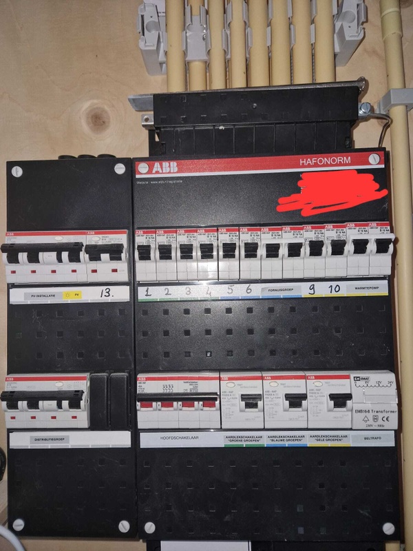

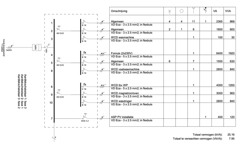

Voor onze nog op te leveren nieuwbouwwoning zijn wij ook in discussie over onze groepenkast. Hierbij heeft de aannemer het volgende (laten) plaatsen.
Afbeeldingslocatie: https://tweakers.net/i/euR4RynWu2W5J7qQGVtyjlB72-0=/x800/filters:strip_icc():strip_exif()/f/image/AYVrHkcFK1mnp81Uli1GYLHY.jpg?f=fotoalbum_large
Mede dankzij dit topic het volgende aangegeven:
  • De ontwerpstroom (32A) is groter dan een voorgelegen beveiliging (25A) en dat is niet volgens de norm
  • Het aan te sluiten apparaat achter de kookgroep is 1 toestel.De gelijktijdigheidsfactor over de automaten is dus 1.
Nu krijgen wij de volgende reactie:
Members only:
Nu zit ik een beetje met mn handen in het haar. Volgens mij slaat de aannemer op een aantal punten de plank behoorlijk mis:
  • De waardes in zijn berekening kloppen niet:
    Ib = de ontwerpstroom is 32A
    ln = de toegekende stroom van het beveiligingstoestel zou in dit geval 25A moeten zijn
  • Er wordt nog steeds gerekend met een gelijktijdigheidsfactor
Ik vind het een beetje lastig om hier een gedegen antwoord op te formuleren, volgens mij is het redelijk simpel. De ontwerpstroom (32A) is groter dan een voorgelegen beveiliging (25A) en de gelijktijdigheidsfactor is 1.
Wat zouden jullie in dit geval doen? Een klacht indienen bij het garantiefonds? (in dit geval SWK)
Daarnaast lijkt me totaal niet de bedoeling om een kookplaat met een maximaal vermogen van 15kW (bestaan die?) op deze installatie aan te sluiten :+

Die persoon mag ook wel even op taalles.
Bovendien...
1 toestel en 1 groep niet mogen worden beveiligd door 2 aardlekschakelaars
Dat heb je toch nergens beweerd dat dit zo zou moeten.
Is de alamat van de PV-installatie wel spanningonafhankelijk?

son1c schreef op zondag 19 mei 2024 @ 11:05:
***members only***
Grappig genoeg heeft nog steeds niemand aan kunnen geven waar dat staat...
Verder dus zoals gemeld is gelijktijdigheidsfactor niet van toepassing op enkel apparaat. Volgens zijn beredenering zou je dus ook prima een apparaat van 50A aan mogen sluiten op een 16A groep...
@Blurk62 Nu is dat wel een beetje een lelijk spelletje, maar als ze vermelden 2x16A of 7,5kW dan moet dat dus ook gewoon kunnen belasten. Immes is die groep gebouwd voor een enkel apparaat.
Nu heb ik wel eens wat platen gezien die je op 5 of 6kW kunt limiteren maar ik heb nog nooit een plaat gezien die dit als standaard heeft. Dus "dat de aannemen niet weten welke kookplaat jij gekocht hebt" is daarmee naar mijn idee ook wel lulkoek.

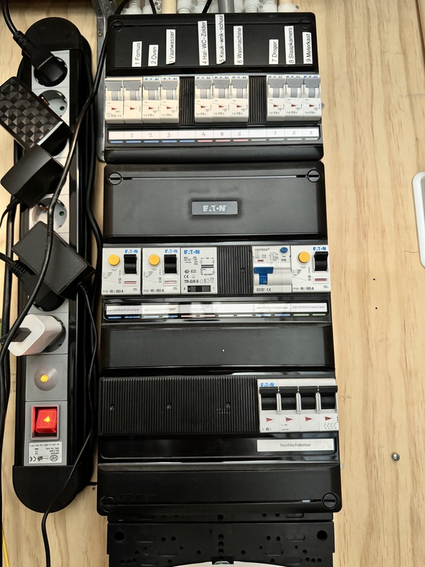

Is het op een of andere manier mogelijk om de kookplaat over 2 fasen te verdelen?
Dus ipv 32A over twee groepen, 1 fase.
Naar:
32A over 2 groepen welke over 2 fasen verdeeld worden.
Aansluiten kan makkelijk, alleen hoe doe je dat met de aardlekschakelaars?

De aardlekautomaat voor de PV zit, als ik de codering mag geloven, achter de blauwe aardlekschakelaar. 8)7

devriesjande schreef op zondag 19 mei 2024 @ 14:14:
Ja daar klopt ook weer niks van. Volgens de technische omschrijving zou dat ook achter een eigen aardlekschakelaar moeten zitten.
De installatie wordt verdeeld in de benodigde groepen in de meterkast met een verdeelinrichting voor een aansluitwaarde van 3x25A. De groepen zijn verdeeld over 3 aardlekschakelaars en 1 aardlekschakelaar voor de PV-panelen.
EDIT: de alamat van de PV installatie is spanningsonafhankelijk uitgevoerd als ik het installatieschema mag geloven.
Afbeeldingslocatie: https://tweakers.net/i/bCQaluQq-qkBFMk1BIFxTi56kA4=/800x/filters:strip_exif()/f/image/Mc0SH1tCt5ZCfic9ricAE6CU.png?f=fotoalbum_large
Voor wat betreft de kookgroep, ze gaan hier uit van een totaal vermogen van 6400 VA. Als ik dan van het volgende uit ga:
6400 / 230 = 27,8A
27,8A > 1 fase 25A
Klopt hun uitgangspunt van 6400 dan wel?

Afbeeldingslocatie: https://tweakers.net/i/cKiedRG8hlbpklgfsyvkcUVPGkQ=/800x/filters:strip_exif()/f/image/LmYoMGWEi9a0c7JZN9HScwIy.png?f=fotoalbum_large
Dit is overigens een aansluit schema wat ik onder erop zie staan (door even met telefoon door een onderliggende lade te gaan), ik vermoed dat ie dan op de 1N aangesloten manier zit aangesloten, en mijn kookgroep dus eigenlijk nutteloos is, en daarom mijn hoofdzekering er niet uit knalt.
[ Voor 15% gewijzigd door Powermage op 24-05-2024 21:52 ]

In de handleiding kwam ik deze nog tegen.
Afbeeldingslocatie: https://tweakers.net/i/mDMYrXIjL8-L2XFupMBbzsGoZhc=/800x/filters:strip_exif()/f/image/DkAQg0JIg4PcZ9vn4rs90Etd.png?f=fotoalbum_large
Als ik dit zo lees samen met de sticker onder de kookplaat dan zou ik eigenlijk zeggen dat hij aangesloten zit als het derde plaatje, met de kanttekening dat de L2 feitelijk ook gewoon de L1 is, misschien dat hij dat detecteerd (want tussen de fases zit niets) en daarom minder vermogen verbruikt.
Misschien eens kijken of iemand een ampere tang te leen heeft in de buurt, dan is het zo te checken wat ie nu op 2 zones vol vermogen daadwerkelijk verbruikt.
Join the club

@Powermage Dit is ook wel weer typisch een geval dat de fabrikant er ook alles aan lijkt te doen om het nu zo warrig mogelijk weer te geven... In het plaatje op de plaat zou de header namelijk suggereren dat dit aansluitmogelijkheden zijn voor 3-fase maar de rechter is dat duidelijk niet...
Rechter is in Nerderland niet gangbaar, dat zou enkele 32A groep met dus 4qmm bekabeling betekenen. Mochten ze dit nu wel gedaan hebben met een kookgroep zou betekenen dat je kookplaat nog volledig werkt als je een van de twee kookgroepen uit zou zetten, probeer maar eens. Want dat zou dus gewoon echt niet mogen.
Derde plaatje van van je tweede post is de juist voor een kookgroep (2x L, 2x N en GEEN brug). En nee, dan zal hij niet vanzelf minder vermogen gebruiken. Immers zo goed aangesloten kan hij het volledige vermogen gebruiken. Probleem is de hoofdzekering voor dit deel van het aansluitschema. En daar zegt de fabrikant niets over, alleen de NEN :)
En qua belasting, je PV helpt je hier juist. Want alles wat uit je PV komt hoeft niet van het net te komen :)
Uiteindelijk wil je hem gewoon hebben zoals het linker plaatje van de eerste post. Want tweede N er dan op slaat nergens op...

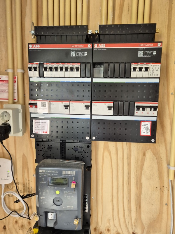

Kan iemand mij helpen please! Wij hebben vandaag vooroplevering gehad maar uit het nieuwbouwtopic krijg ik het idee dat onze aansluiting niet voldoet. We krijgen een Bora Purmu.
Moet ik hierover contact opnemen en zo ja, wat moet ik dan zeggen?

@PrixV Waarom denk je dat het niet voldoet? Zo op het eerste gezicht zie ik een ABB busboard-systeem met 3-fase aardlekschakelaars en vermoedelijk achter een van die aardlekschakelaars 3 gekoppelde flexomaten die samen een 3-fase-groep maken. Als dat je kookgroep is, lijkt me dat goed.
Maar links zie ik 5 groepen achter de aardlekschakelaar van de groene groepen (volgens NEN 1010:2015 mogen dat er maar 4 zijn), en afstand tussen de 2e en 3e automaat. Dat doet vermoeden dat dit ingekocht is als kookgroep en dat de brug eraf is gehaald. Als dit je "kookgroep" is, is het wel fout.
En dat brengt me bij het volgende: je mag sowieso klagen dat de labels niet kloppen. Er staat niet bij wat welke groep doet, en de groepen zijn ook niet genummerd voor gebruik met een externe groepenverklaring. En in de rechter kast is niet gemarkeerd welke groepen door de aardlekschakelaar worden beveiligd; het laat zich raden dat dat de gekoppelde automaten en de deurbel zullen zijn, maar het moet gewoon eenduidig aangegeven worden. De kleur blauw is hier hergebruikt, terwijl op het stickervel ook geel en grijs beschikbaar zijn.
En in de rechterkast ontbreekt een afdekplaatje. Da's natuurlijk echt volkomen belachelijk om zo op te leveren.
Maar qua kookgroep? Als dat die gekoppelde groep rechts is, dan is ie waarschijnlijk in orde. Het enige wat je dan even moet checken, is of de nulcontacten aan de bovenkant van die drie automaatjes wel aan elkaar zijn doorverbonden.

Mag ik bij 1 aardelkschakelaar 2 apparaten bij elkaar optellen met een gelijktijdigheidsfactor van bijv. 0.6?
Dus een 7.2kw inductieplaat met een 3.6kw oven x0.6 = 6.48 kw, nog altijd te veel voor aansluiting op een tweepolige aardlekschakelaar op 1 hoofdzekering? Of werken de gelijktijdigheids regels niet zo?
Tevens begrijp ik het goed, dat de gelijktijdigheidsfactor van een kookplaat, op dit forum, volgens de meeste gebruikers 1 is? Of wat zou de gelijktijdigheids factor zijn in mijn geval:

Draakje5 schreef op maandag 27 mei 2024 @ 16:00:
Gelijktijdigheid gaat over overstroom, niet over lekstroom.
De aardlekschakelaar mag een bepaalde stroom maximaal hebben, meestal 40 A of 63 A, en dat moet natuurlijk minstens zo hoog zijn als de voorliggende zekering. Hoeveel groepen er achter zitten, maakt qua overstroom niet uit: de bedrading en de aardlekschakelaar worden beveiligd door de hoofdzekering (of een tussenliggende zekering).
(Het aantal groepen achter een aardlekschakelaar is volgens de NEN 1010 t/m versie :2015 maximaal 4. Volgens NEN 1010:2020 is er geen specifiek maximum, maar moet je beredeneren dat de maximale lekstroom naar aarde onder 30% van de nominale verschilstroom blijft (oftewel onder 9 mA bij 30 mA).)

  • Draakje5
  • Laatst online: 23:24
Juerd schreef op maandag 27 mei 2024 @ 16:09:
(Het aantal groepen achter een aardlekscahkelaar is volgens de NEN 1010 t/m versie :2015 maximaal 4. Volgens NEN 1010:2020 is er geen specifiek maximum, maar moet je beredeneren dat de maximale lekstroom naar aarde onder 30% van de nominale verschilstroom blijft (oftewel onder 9 mA bij 30 mA).)
Volgens mij kun je pas spreken van een zinnige gelijktijdigheidsfactor wanneer je meerdere apparaten beschouwt, omdat de gelijktijdigheidsfactor van een enkel apparaat altijd 1 is.
Onze kast heeft 40A aardlekschakelaars. En maximaal 4 groepen per aardlekschakelaar. De kookgroep 2x16a zit echter op een 1x 25a hoofdzekering, 1-fase aardlekschakelaar aangesloten. De installateur en groepenkast fabrikant (ABB) geeft aan dat dit voldoet, vanwege de gelijktijdigheidsnormen.
Ik weet echter dus niet, of dat de installateur zijn gelijktijdigheids argument juist is en hout snijdt. Want volgens het plaatje in dit topic voldoet de installatie dus niet.
Betekent zijn verhaal dat 7.6kWx0.6 (gelijktijdigheid)= 4.56kW dus lager dan de maximale 5.6kW die ik met deze opstelling kan vragen en daarmee de opstelling dus zou voldoen.
Of moet ik de stroom van de overige groepen op deze aardlekschakelaar ook meetellen met gelijktijdigheid, dus 7.6kW kookplaat + 3.6kW oven x0.6 = 6.72kW. , hoger dan de 5,6kW die ik op deze opstelling kan vragen en daarmee niet voldoet?
Zo zegt ABB nog:
In veel gevallen koopt een bewoner een 7,2kW-kookplaat van 2 x 16A. Die wordt vervolgens achter een netbeveiliging van 25 A aangesloten.
Bewoners zijn het hier vaak niet mee eens want zij lezen ergens dat het één groep van 2 x 16A dus 32A is en dat zet ze op het verkeerde been.
Het gaat functioneel wel om één groep, maar van 2 x 16 A en niet van 1 x 32A
Formeel gezien staat de installateur in zijn recht door toepassing van de gelijktijdigheidregels. Er zijn notabene vaak 4 x 16A-groepen achter een 25A-netaansluiting, iets wat ook gewoon is toegestaan. Bewoners zijn niet op de hoogte van deze regels”.

Draakje5 schreef op maandag 27 mei 2024 @ 16:26:
Tja, dit halve topic gaat daarover. Hier is de gangbare interpretatie die van de NEN 1010 (rubriek 311). Hier leg ik uit waarom het verkeerd is als 1 toestel op maximaal vermogen de hoofdzekering kan doen aanspreken. Ik kan er naast zitten, maar vooralsnog heeft niemand me verteld waarom mijn lezing van de NEN 1010 niet zou kloppen.
Maar als ik het je goed begrijp gaat het bij jou om meerdere toestellen op dezelfde kookgroep? Dan wordt het een stuk complexer en kun je volgens mij niet stellen dat beide apparaten tegelijkertijd vol vermogen moeten kunnen trekken. Maar nog altijd wel minstens één van beide.
Aardlekschakelaars zijn hier niet relevant. Voor gelijktijdigheid gaat het om de beveiligingen tegen overstroom, oftewel de hoofdzekering(en) en de groepautomaten. (Het zou natuurlijk kunnen dat je toevallig 1 aardlekschakelaar per hoofdzekering hebt.)
Zo zegt ABB nog: [...]
Tja, ik denk dat zij en de installateurs die dit zo opleveren, niet hebben gelezen dat gelijktijdigheid gaat over de gelijktijdige belasting van toestellen, niet zekeringen/groepen. Een kookplaat wordt aangesloten op 2 automaten, maar de kookplaat is één apparaat.
Maar je hebt het over een 25 A hoofdzekering. Daar heb je er dan waarschijnlijk 3 van, over verschillende fasen, toch? Zo ja, dan heb je ook de wettelijke verplichting vanuit de Netcode elektriciteit om het zo veel mogelijk te verdelen over meerdere fasen. En mogelijk is het met een kookplaat absoluut.

Ik heb een nieuwe kookplaat gekocht maar twijfel hoe aan te sluiten. Hopelijk kan iemand hier me in de juiste richting duwen.
Het plaatje uit de montage : Afbeeldingslocatie: https://tweakers.net/i/2nlVNV6k7XAlcXJgkBdR4nC7f5Y=/800x/filters:strip_icc():strip_exif()/f/image/vS3qUhkbzodGFyI8tqttaAhh.jpg?f=fotoalbum_large
Is het de linker of de rechter.
Ik heb een 3x25 aansluiting met de volgende groepenkast.
Afbeeldingslocatie: https://tweakers.net/i/1l80NH-Pk6FPKf4l_fVCVGENrAk=/x800/filters:strip_icc():strip_exif()/f/image/2OX0y3qUuhg9rtjv9l8BPNDV.jpg?f=fotoalbum_large
Afbeeldingslocatie: https://tweakers.net/i/eK5nCiRS9Yxile0ZMyxBbQYem7Y=/x800/filters:strip_icc():strip_exif()/f/image/CWM0o2hnlAAp8vNZ80En3LAN.jpg?f=fotoalbum_large
Ik neig naar het rechter plaatje, maar en niet zeker. Op het perilex contactdoos staat 2x N en 2x L
Afbeeldingslocatie: https://tweakers.net/i/yYEHg2oS3Tqo-bInkvZUQSG71cQ=/800x/filters:strip_icc():strip_exif()/f/image/xqT3ncdfD8MPBHuQjZ7WdOhj.jpg?f=fotoalbum_large
Als het rechter plaatje de juiste is, maakt het dan nog uit dat L1 + N1 is? Of kan L1 + N2 ook en andersom?

@Nicap wat er op de perilex doos staat, kan niet bij 3x25A. Je hebt het linker aansluitschema nodig met een 3f alamat.
Zit er een stekker aan je kookplaat? Zo ja; weet je de layout er van?
Het gemakkelijkste is om een Eaton 3f alamat naast de hoofdschakelaar te zetten en door te verbinden met een kam, dan kan de (1f-)kookgroep er uit.

timovd schreef op dinsdag 28 mei 2024 @ 16:55:
Zo is de contactdoos in elk geval aangelegd bij oplevering in 2014.
Het is een 3 fase kast. Is dat niet hetzelfde als 3x25?
Er zit nog geen stekker aan de kookplaat. Die moet ik nog bevestigen.
Heeft deze draden in elk geval :

@Nicap Dan lijkt mij een Merten MEG1011-9019 een betere oplossing.

Eh. Ik heb toch verder geen andere hardware nodig? Er zat al een kookplaat in# maar die is defect geraakt na 10 jaar.

zie mijn eerdere bericht
je moet over de fasen verdelen, dan heb je ook maar één N nodig.

Hij werkt.
Tnx
