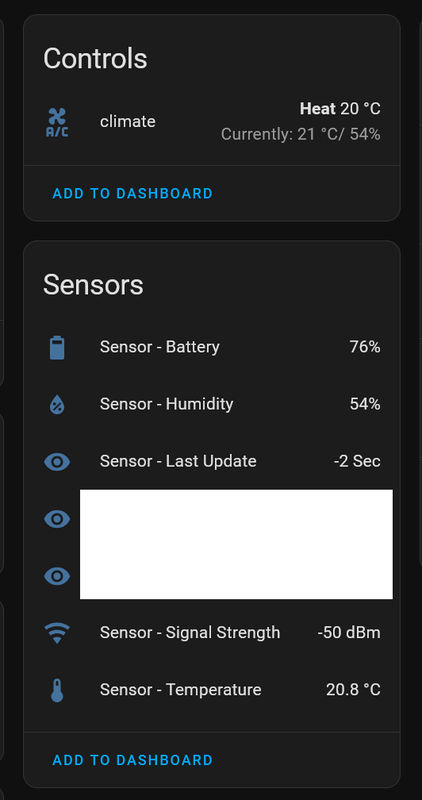

Ik heb MELCloud nog steeds connected in Home Assistant voor het energieverbruik uit te lezen (gaat via andere binnen unit ivm multi-split systeem)
Hoe weet ik of de externe temperatuur sensor ook daadwerkelijk wordt gebruikt om te airco aan te sturen?
Ik wil namelijk niet dat MELCloud o.i.d. een overwrite maakt van de settings die via de ClimaControl worden gedaan.
Set temperature staat namelijk op 20, sensor 20.8 en climate entity geeft 21 aan dus vandaar mijn vraag.

In de web UI kan je lezen wat de temperatuur bron is. Internal, external of wireless (de sensor).

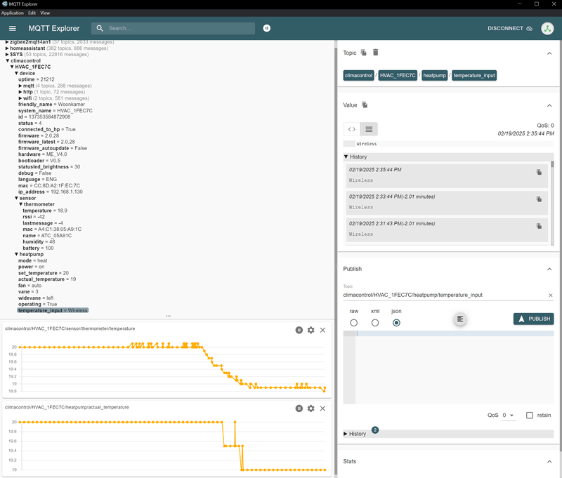

LED-Maniak schreef op vrijdag 31 januari 2025 @ 14:14:
Moet misschien even een spoedcursus MQTT :9 8)7
WebUI geeft aan Heatpump temperature input wireless
Afbeeldingslocatie: https://tweakers.net/i/0p296SxWlggSi8g0eUswt6BrDZY=/fit-in/4000x4000/filters:no_upscale():strip_exif()/f/image/nh8VwYwdTYycToe4b7Uoy1vr.png?f=user_large
Maar in het main menu van de WebUI zie ik niet de temperatuur zoals de sensor deze generate bijv 20.8 zag ik wel op wat screenshots voorbij komen dacht ik.
Afbeeldingslocatie: https://tweakers.net/i/NPJrSup_L5EGmkvh6ik95El9KGw=/fit-in/4000x4000/filters:no_upscale():strip_exif()/f/image/8cWFDTNnLLFw2kXAye2vAc3L.png?f=user_large
MQTT payload topic is:
heatpump/actual_temperature
Subscribed topics:
/heatpump/actual_temperature (hier zie ik ook alleen maar 20,5 en 21 maar wellicht is dit normaal?)
heatpump_temperature_input/config
state_topic: climacontrol/HVAC_1FEC7C/heatpump/temperature_input
payload: Wireless
  • LED-Maniak
  • Laatst online: 00:45
20.8 vs 21. Dat is stukje afronding puur in de UI en wat de airco zelf rapporteert en die rond weer af op 0.5 graad.
Als hij de interne sensor had gebruikt dan had je wel een paar graden verschil gezien. ;)
Gaat gewoon goed dus :)

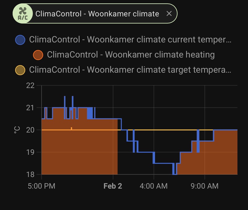

Zit eigenlijk dus altijd 1 graad boven de gewenste temperatuur maar nooit eronder.
Zonder ClimaControl was dit wel een aantal keer het geval, vandaar nu ook de verbeterde gevoelstemperatuur denk ik.
Wellicht kan er nog iets gefinetuned worden dus hou me open voor tips
voor ClimaControl:
Afbeeldingslocatie: https://tweakers.net/i/HBdMAWN0OOQD71CAdInOHMdY3Yw=/800x/filters:strip_exif()/f/image/ruZHbLv5lLvqMj5gxTcbvo4k.png?f=fotoalbum_large
na ClimaControl:
Afbeeldingslocatie: https://tweakers.net/i/m6EuWnaizKLe4IUPIdcdBlvIePQ=/800x/filters:strip_exif()/f/image/tmj8sFs736RKF0Wl3JnwSbRj.png?f=fotoalbum_large

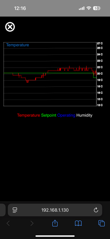

Ik heb vannacht de airco uit gehad om te kijken naar het verbruik, comfort etc.
Ik krijg het idee dat het sinds vanochtend wel allemaal klopt en de temperatuur is en blijft zoals ingesteld (20 graden)
Afbeeldingslocatie: https://tweakers.net/i/WK34DHpbJr6LFXAe98I7pB5PB7c=/800x/filters:strip_icc():strip_exif()/f/image/yaex8OJLssQLCAAqHxvvQ6Rk.jpg?f=fotoalbum_large
Al heb ik wel mijn twijfels over de setpoint aangezien die overal op 20 staat maar via de climacontrol chart zie je dat de setpoint gedaald is maar toch is ingesteld op 20.
Afbeeldingslocatie: https://tweakers.net/i/xb3mxlm6LdLxvY3odNgeJMt5RL4=/x800/filters:strip_exif()/f/image/Mju8sRl5yQOfOa1BYA7rw6C6.png?f=fotoalbum_large
Afbeeldingslocatie: https://tweakers.net/i/JiHdX2OyCDH9D3e6taCmMi1Wm9g=/x800/filters:strip_exif()/f/image/n5amJG7gM0SvK0K1QQvKBccy.png?f=fotoalbum_large

Ik heb geen idee hoe je die chart in clima moet lezen/zien??
Het lijkt idd of de setpoint regelmatig veranderd als ik naar het groene lijntje kijk. En de rode lijn is al helemaal niet te volgen. Mijn oplossing was gewoon niet meer naar het ding kijken. :F
MHI single-split SRK35ZS-W, '65 woning, oud dubbelglas, spouw volgespoten (wol). 76m3 woonkamer.
Setpoint links is meest recente. Dus bijna 24 uur geleden heb je hem omhoog gedaan. :)

LED-Maniak schreef op zondag 2 februari 2025 @ 18:06:
Haha. 7(8)7
Dan snap ik nu ook hoe ik hem moet lezen. Ik weet niet waarom, maar ik ging er vanuit dat rechts het meest recent was. :F

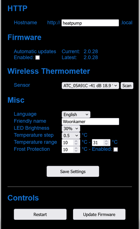

Hier een niet-Tweaker: ik kom niet op pagina 10.0.0.1. Krijg een time out foutmelding. Wat doe fout?
  • xeoMe
  • Laatst online: 19-10 13:49
Tania22 schreef op donderdag 6 februari 2025 @ 17:56:
4G/5G ook uitzetten dan zou je wel op de pagina moeten komen.
  • Tania22
  • Registratie: Februari 2018
  • Laatst online: 23-10 20:31
xeoMe schreef op donderdag 6 februari 2025 @ 18:04:
Dank. Ik kom op de pagina. Ik heb laten scannen naar de externe thermometer, maar die wordt niet gevonden.
Het enige wat ik wil is dat de temperatuur wordt geregeld aan de hand van de externe thermometer. Verder zou ik het liefst bedienen vanaf MELCloud

  • Tania22
Afbeeldingslocatie: https://tweakers.net/i/bfG-QKJCqkmtyBxQPXC6NEoUgJ8=/x800/filters:strip_exif()/f/image/mSKGqmNaKZPzKPfu5v5A5xHH.png?f=fotoalbum_large
Ik zie nu dit. Connected: false, maar ik zie wel een externe thermometer
[ Voor 13% gewijzigd door Tania22 op 06-02-2025 19:50 ]
  • LED-Maniak
Zo te zien schat ik in dat de twee kabels verkeerd om zitten.
  • Tania22
LED-Maniak schreef op donderdag 6 februari 2025 @ 19:50:
Hm, in de handleiding staat dat aan 1 zijde de CN105, de andere zijde extern. De andere zijde zat in Main en die heeft de installateur in Ext gedaan
  • LED-Maniak
Die van main moet naar de airco en die van ext moet naar de melcloud module. Tenzij de melcloud module al op de cn110 poort zat(bij sommige wel, andere niet)
  • Tania22
LED-Maniak schreef op donderdag 6 februari 2025 @ 20:27:
MELCloud zat al op de cn110. In de beschrijving staat: one side of the 5 pin cable plugs into the cn105 port, the other side in the “EXT” port of the module.
Dat is hoe die nu zit (tenminste, hoe de monteur en ik het met elkaar hebben besproken)
  • LED-Maniak
Tania22 schreef op donderdag 6 februari 2025 @ 21:28:
Dan zit de MelCloud module goed.
Ik denk dat jij een handleiding hebt gekregen die niet overeen komt met de huidige modules. Handleiding spreekt over "ext" en "acc" terwijl de aanduiding "main" en "ext" zijn. De kabel zat in "main" en dat was goed.
  • Tania22
LED-Maniak schreef op donderdag 6 februari 2025 @ 21:43:
Dan zit ie volgens mij niet goed, want de kabel zat inderdaad in “main”, maar vanwege de beschrijving hebben we die verplaatst naar “ext”. Op de module zaten naast elkaar een ext en een main aansluiting. Naar acc heb ik niet gekeken/gezocht omdat de MELCloud module op de cn110 zat en dus niet aan de module hoefde te worden gekoppeld.

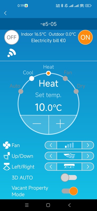

Ik denk dat ik heel veel mensen hier blij ga maken:
"Vacant property mode" of "Leegstand pand modus" aangestuurd via zowel de ClimaControl als via de Smart-M-Air app werkt!
In de zoektocht heb ik nog een heel aantal andere interessante dingen ontdekt dus wellicht komen er nog meer features bij binnenkort: *O*
- Zoals het lijkt nog wat status informatie over de buitenunit, vooral handig voor multisplits zoals ik het nu kan inschatten.
- Ik ben er bijna uit hoe het verbinden van de WF-RAC met wifi via de afstandsbediening werkt als de ClimaControl er tussen zit(dus via SL->E1 methode). Dat maakt installeren nog eenvoudiger. Dan zou je zelfs de ClimaControl via de afstandbediening van de airco met wifi kunnen laten verbinden.
- Ook de native anti-frost / overheat functie uit de Smart-M-Air app zou nu moeten werken.
Nu maar eens kijken naar de weekplanner? Wel zo mooi als deze in de ClimaControl kan, want dat is dan een stuk betrouwbaarder dan via de Smart-M-Air app omdat het sturen van de airco niet altijd goed gaat als de internetverbinding niet werkt.
Bewijs:

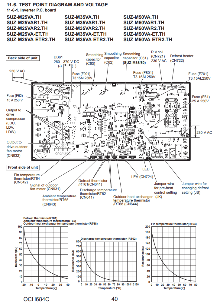

Wanneer de buiten temperatuur boven de 5 graden is dan draait de Airco continue rond de 300/400 Watt. De doel temperatuur wordt heel stabiel gehaald. Wanneer de buiten temperatuur onder de 5 duikt zie ik dat hij naar 1300/1500 Watt gaat en is hij continu aan het pendelen. Want het setpoint wordt al heel snel gehaald.
Afbeeldingslocatie: https://tweakers.net/i/a5lx0oD35oouiueACS1H2ivAm_0=/fit-in/4000x4000/filters:no_upscale():strip_exif()/f/image/rmdzOzPm1udEaz5P1aZOGz8q.png?f=user_large
Mijn kanaal unit heeft geen instellingen waarmee ik deze "functie" uit kan zetten.
Via dit plaatje zie ik dat er 2 sensoren zijn die er iets mee te maken kunnen hebben RT65 en RT68. Ten minste dat vermoed ik. Aangezien er ook een defrost sensor in zit (RT61), durf ik wel te spelen met deze sensoren.
Uit het grafiekje lees ik ongeveer af dat er bij 5 graden een weerstand is van 26k Ohm. Als ik daar parallel een weerstand zet van 820k Ohm of iets meer zou ik de temperatuur kunnen foppen met 2 a 3 graden.
Het is een erg onwenselijk gedrag dus daarom hoop ik hiermee het probleem een beetje te verschuiven...
Afbeeldingslocatie: https://tweakers.net/i/gypufzUij0iCqPCUtZghq5yC0Y0=/fit-in/4000x4000/filters:no_upscale():strip_exif()/f/image/bMmeBhGOMVBZ6hpFpDsl27zr.png?f=user_large
Mijn buiten unit staat aan de noord kant van het huis. Dus zal in de winter nooit de zon zien.
[ Voor 33% gewijzigd door hood op 10-02-2025 15:54 ]
Never fall in love with your own design!
  • ThinkPad
  • Laatst online: 21:45
Ik weet dat @Trebbors met zijn MHI tegen iets soortgelijks aanliep. Hij heeft een originele wandbediening van MHI waarmee hij de 'peak-cut timer' (?) kan gebruiken om zijn kanaalunit af te knijpen qua vermogen.

Ik loop tegen het volgende aan:
Onze ME airco met Climacontrol module heb ik altijd op automatische fan stand staan. 's nachts verlagen we het setpoint met 2 graden en 's ochtends verhogen we het weer. Als ik alleen het setpoint 's ochtends wijzig blijft de fan in lage stand hangen. Zet ik de airco uit en aan of wijzig ik de fan naar handmatig en daarna weer terug naar automatisch gaat de airco wel harder blazen. Ik heb geen externe temperatuursensor, maar zie op de interne temperatuursensor ook dat het setpoint niet gehaald wordt.

@LED-Maniak klopt het dat de chart van de WebUI erg off is met de values?
Temperatuur staat hier standaard op 20 en snachts soms 19 maar er is altijd een offset met de grafiek.
Afbeeldingslocatie: https://tweakers.net/i/6s3j3Ai5ZbNtUXrQhgbom4JRyhk=/fit-in/4000x4000/filters:no_upscale():strip_exif()/f/image/19kzqTLWAVDmoku63xdnmy6L.png?f=user_large
Misschien is hier nog wat in te verbeteren?
setpoint values lijken niet te kloppen?
refresh interval?
timestamps op X axis?
  • LED-Maniak

Inmiddels heb ik ook uitgevonden hoe "Home Leave Mode" werkt voor MHI airco's. :Y)
Dit is een mode waarbij de airco zorgt dat de temperatuur in de ruimte tussen een min en max blijft.
Bijvoorbeeld tussen de 10C en 33C. Duikt het daarbuiten dan begint de airco te opereren.
Dus een soort anti-frost mode.
Weet iemand of dit ook werkt voor de oudere types airco? Of alleen recente modellen?

Helaas. Als het niet via de Smart-M-Air app werkt dan gaat het niet werken.
Dus alleen voor nieuwere airco modellen.

Na 1 dag testen: Plaatsing van de externe meter maakt wel degelijk uit in het gedrag en het comfort.
Nu hij lichtelijk in de luchtstroom hangt, verwarmt hij niet meer op met maxfan tot net over setpoint. Om dan pas terug te schakelen.
Hij warmt nu even op met maxfan tot 1 graad onder setpoint. Schakeld dan terug en warmt dan heel rustig verder op tot een halve graad onder setpoint.
Mijn doel is ook verwarmen tot een halve graad onder setpoint, want hij zakt toch altijd terug tot minstens een halve graad onder setpoint.
So far so good. Dus ben je niet tevreden met het regelgedrag, kan je prima nog wat proberen met de sensor op een andere plek hangen, in een andere luchtstroom.
En voor wie denkt dat is natte vinger werk. Ik heb naast de externe sensor nog 2 andere sensors hangen die alles meten en die blijven op dezelfde plek hangen en 1 op de plek waar de externe sensor eerst hing. :P
(Nog 2 dagen vrieskou te gaan... En dan kojken of hij adhoc de boel dan ook nog warm kan krijgen)
[ Voor 19% gewijzigd door xHEMANx op 16-02-2025 12:36 ]

Ik heb toch wat onduidelijkheden over mijn setup en de externe sensor.
Had even de sensor verplaatst omdat de ingestelde temperatuur toch niet voelde zoals wij hadden verwacht.
Temperatuur ging van 20.5 naar 19 dus dat verklaart de gevoeltemperatuur alleen lijkt het alsof de unit hier niet op reageert.
Afbeeldingslocatie: https://tweakers.net/i/oy9WRrHMJG1Fhb5u4Q5nGUhuurY=/800x/filters:strip_exif()/f/image/mR4YYjRx7NMYwqonSmO9UMOq.png?f=fotoalbum_large
de unit is een Mitsubishi Electric AY42 maar lijkt niet meer of minder warmte af te geven alsof hij de gewenste temperatuur niet kan behalen maar mijn homewizard geeft nu al een tijdje 900-1100w aan voor heel mijn woning dus weinig verandering toen de sensor nog op de oude locatie stond met 20.5 op de sensor.
Afbeeldingslocatie: https://tweakers.net/i/4faScZfOa7WzNbxwznTaBxYGzRw=/x800/filters:strip_exif()/f/image/A4nYq3HnhElTBdFXTDbS2QFw.png?f=fotoalbum_large
Web UI geeft aan dat de sensor gewoon is gekoppeld en zal eens testen als ik "save settings" doe maar ik krijg het idee dat de de temperatuur toch wordt bepaald door de interne sensor van de unit.

na het typen van dit bericht zie ik dat mijn verbruik eindelijk wat omhoog schiet al zie ik dit niet direct terug op de "temperatuur" via de externe sensor.
Is het nu echt de koud om met deze unit de gewenste temperatuur te bereiken of zie ik toch iets over het hoofd?
De binnenunit is gekoppeld aan een multisplit (fysiek en binnen MELCloud zo geconfigureerd)
MELCloud integratie is ook nog actief binnen homeassistant al doe ik met de climate card van de desbetreffende kamer niks en werkt ik volledig via de climate card van climacontrol.

Dat kan je dan heel makkelijk controleren. In MelCloud moet je dezelfde temperatuur +/- 0.5 graad als op het beeldscherm zien(wel even rekening houden met de vertraging in MelCloud). Als die 3+ graden afwijkt dan doet de externe sensor input het niet.
Mitsubishi Electric regelt redelijk 'ruim' overigens. De regeling is ook wat trager.

MELCloud geeft aan 18.5 graden en de externe sensor van ClimaControl +- 19.0
Heb een scan van de wireless sensor gedaan, gekozen en "Save Settings" gedaan even gewacht maar weinig verschil toen een reboot van climacontrol maar ook weinig verschil.
Kan alle units/groep gaan uitzetten/rebooten maar wil graag de oorzaak vinden en aanpakken.
Kan heel MELCloud integratie nog verwijderen binnen HA en eventueel heel MELCloud verwijderen en de overige 2 units op dezelfde multisplit aansturen via de afstandsbediening.
Tips zijn welkom O-)

Ik heb nog even moeite te begrijpen wat het 'probleem' is?
Staat de wenswaarde op 20,5 graden en wordt het maar 19 graden? Kan gewoon zijn dat de binnenunit het wel genoeg vindt...
Vragen die je denk ik altijd moet stellen:
- Welke temperatuur moet ik instellen voor een comfortabel gevoel? Dit kan hoger of lager zijn dan je zou denken.
- Bereikt de unit op een gegeven moment een vaste ruimtetemperatuur? Dit kan afwijken van de ingestelde waarde.
- Kan de unit deze temperatuur dan ook redelijk constant houden? Dat kan behoorlijk afhangen hoe hard de unit kan/mag werken in combinatie met de plaatsing van de externe sensor.
- Als je de luxe hebt te beschikken over een officiële bedrade ME externe thermostaat: zie je daarmee een meer wenselijk regelgedrag? Dat zou als het goed is namelijk eerder minder moeten zijn.
(Bij troubleshooten zou ik inderdaad echt alleen maar via 1 'smart'-manier de boel bedienen en de tijd geven, de IR afstandsbediening kun je natuurlijk altijd gebruiken.)

Ik snap niet zo goed waarom de gewenste temperatuur niet wordt behaald, als ik 20 instel dan zou je verwachten dat die naar 20 gaat verwarmen toch? Als jij in je auto 100km/h moet rijden en je komt niet verder dan 85km/h dan zou je toch ook denken hallo waarom kan die niet harder? Is die begrensd op 85km/h dan zeg ik oke maar als ik naar het verbruik kijk dan zou er nog voldoende vermogen in zitten om te verwarmen.
Om op je vragen terug te komen.
  1. Lastige vraag, soms is 20 graden voldoende al zou mijn vriendin 21 willen.
  2. De externe sensor bepaald toch de ingestelde ruimtetemperatuur? Hij staat nu al een gedurende tijd op 20 maar komt niet verder dan 19.
  3. Unit staat 24/7 aan en lijkt die prima te kunnen behouden overdag en snachts.
Ik ga de volgende acties ondernemen en kijken of ik vooruitgang kan boeken.
  1. ClimaControl resetten.
  2. MELCloud integratie uitzetten.
  3. Units verwijderen in MELCloud (even back to basics

Bij mij schommelt die bij setpoint 20 tussen de 18.8 en 19.4
Om even op je auto voorbeeld terug te komen. Als mijn teller 100 aangeeft, rij ik op google maps 90kmh. Als ik precies 100 wil rijden, dan moet ik dus gas bijgeven tot ongeveer 110kmph. In jouw geval setpoint 21. :*)
Of als je jezelf voor de gek wil houden, dan zet je hem op 3D auto. Dan is setp 20 ook echt 20 graden. :9

In de documentatie en update over de MQTT topics zie ik ook "/sensor/external/temperature/set" dit kan/kon ik nergens terugvinden bij mijn configuratie in homeassistant klopt dit?
[ Voor 13% gewijzigd door xeoMe op 19-02-2025 18:00 ]

Het was niet direct mijn insteek om met beantwoorden van dit soort vragen te kunnen komen tot een soort 'oplossing'. Wel om te beoordelen of het allemaal goed (genoeg) werkt, het lijkt er op van wel, maar dat jullie misschien op een andere manier dan voorheen moeten bedienen: is het te warm dan een klikje omlaag, is het te koud een klikje omhoog.
Je kunt ook eens het gedachten experiment doen of de interne sensor daadwerkelijk ook 21 graden zal meten als de unit roept dat het 21 graden is. Mogelijk is de inblaas zelfs iets hoger dan dat (warme lucht hangt tegen je plafond), de uitblaas is sowieso hoger uiteraard.
Afhankelijk van vochtigheid, ventilatorsnelheid, richting van de vanes, wisselaar- en ruimtetemperatuur zal er altijd wel een andere gevoelstemperatuur zijn en ook het comfort anders ervaren worden. Ik meen ooit in een ME brochure wat gelezen te hebben hoe ze door het slim omgaan met al dit soort parameters een comfortabel binnenklimaat proberen te maken (denk van een MSZ-LN).
Merk op dat met alleen een paar sensoren in de binnenunit dit toch nog best lastig kan zijn en ook een externe temperatuur sensor op grotere afstand niet alle beperkingen ondervangt. Wat wel zo zou moeten kunnen zijn is daarmee een stabieler en rustiger regelgedrag krijgen. In de zomer juist de vanes op je richten en in de winter van je af vinden de meeste mensen ook het fijnst (en geeft je het laagste energieverbruik). In de winter kan de uitblaastemperatuur zelfs iets lager zijn als niet direct op je is gericht omdat je bewegende lucht al snel als tocht ervaart.
Omdat de externe sensor ook de vochtigheid meet zou het misschien nog wel een idee kunnen zijn om te kijken of de CC iets meer richting de gevoelstemperatuur kan regelen met een kleine compensatie. Al mis je dan voor het mooie wel een goede meting van de luchtsnelheid... Ben alleen bang dat dit per situatie en installatie dermate verschillend is dat je zoiets echt zelf in HA zou moeten maken en finetunen.

Heb de externe sensor verplaatst en nu gaat die netjes naar de 20/20.5
Wellicht zit ik dan toch in een koude luchtstroom met mijn externe temperatuursensor?
Ik was alleen van mening dat de externe temperatuursensor leidend is en bepaald hoe warm het in de kamer is en het gedrag van de unit (harder,zachter,warmer,kouder) bepaald maar dat klopt dus niet helemaal?
1,5 meter boven + een halve meter opzij van de oude locatie van de externe temperatuursensor zit ook het gat naar buiten voor de leidingen en ik zag dat deze niet is afgedicht (al was dit wel afgesproken) dus deze heb ik zojuist met pur dichtgespoten.
Veel vragen maar weer een hoop wijzer

Ik had eerder ook een gat, als ik dan de afzuigkap aanzette, dan sloeg de airco op hol, omdat hij koude lucht uit het gat langs de sensor zoog.

Ik vermoed dat een binnenunit toch iets gecompliceerder is dan simpelweg aan/uit, sowieso zal hij met het regelen ook wel kijken naar zijn andere interne sensoren en het zou mij ook niet verbazen dat hij continue een modelletje bijwerkt waarbij sommige situaties een bepaald gedrag geven wat zich dan dus niet eenduidig laat verklaren.
Dat kan bijvoorbeeld zijn dat hij niet direct volop gaat koelen als de ruimte thermostaat even in de zon komt en hij uit de waardes van de binnenunit op maakt dat er nog weinig verandering is in de rest van de ruimte (adhv luchttemperatuur). Wie weet zit er ook wel een soort van functie in die een "openstaand raam" detecteert zoals je ook wel op radiator thermostaten ziet en daarmee de plaatsing wat gevoelig voor tocht is? Voorgaande zuig ik uit de duim, maar er speelt wel van alles om de ruimte goed te regelen, het koelmiddel in de gaten te houden en enigzins efficiënt de warmtepomp te laten werken.
Ik ben zelf nog niet helemaal gecharmeerd van mijn eigen ME multisplit met 5 units, daar blijkt bij mij althans ook nog eens een complex ander samenspel te zijn tussen alle units wat zich moeilijk laat voorspellen of troubleshooten. Dit heeft trouwens niets met de CC te maken, de CC heeft er juist eerder een stuk verbetering in gebracht.
Je zal zelf een script moeten maken als je een temperatuur via home assistant naar de airco wil sturen. Dit stuur je dan naar dat topic. Hier in het topic staan overigens een aantal scripts hoe dat te doen.

Hij regelt toch wel erg gek nu het wat warmer is.
Ik heb de externe sensor op setp 20.
Hij gaat verwarmen op setpoint 26 bij de interne sensor. Hij blijft het 25.5c houden bij de interne sensor, tot het 19.8c is bij de externe sensor en dan valt hij even uit. Daarna blijft hij pendelen.
Als ik de de setp van de externe sensor naar 21 zet, pendelt hij niet meer, maar wordt het wel een stuk warmer in huis, met 480w verbruik.
Als ik hem op de interne sensor 1 tik hoger zet(van 22 naar 23) , pendelt hij ook niet meer, en pruttelt hij vrolijk op 200w door met een mini verhoging in temp. (20.1c op de externe sensor)
Ik kom er toch iedere keer op terug dat zonder halve graden een externe sensor niet handig is. Of het nu de clima is of de interne sensor verlengt.
Ik ben wel benieuwd of die externe sensor van mhi zelf (helaas met kabel) wel ECHT halve graden kan verwarmen op mijn (3 jaar oude, geen standaard wifi) airco.
Voor nu heb ik de externe sensor maar op de binnenunit geplakt. (8>
Eerst maar eens hr++ glas erin vd zomer en dan kijken we volgend jaar wel weer verder hoe het regelgedrag dan is.
(Miss dat ik hem nog ga testen op silent kijken wat dat nog uithaalt)
