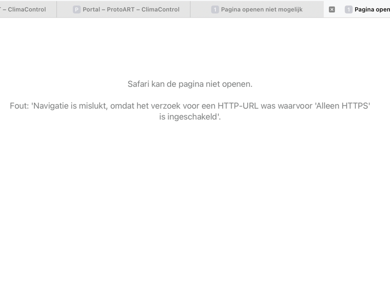

Vraag van een niet-tweaker : is er sinds vandaag iets veranderd met de ClimaControl link ? Open ( local ) WEB UI
IOS versie is niet gewijzigd
Ik kan overigens wel aanmelden met de http link hoor.
Zomaar even benieuwd

pjotter1965 schreef op woensdag 26 februari 2025 @ 13:34:
Nee, maar soms werkt heatpump.local niet door router shenanigans.
Je kan het makkelijker benaderen door te gaan naar: http://clima.protoart.net/portal daar zie je dan je climacontrol als je op hetzelfde netwerk zit.
  • pjotter1965
  • Laatst online: 16:02
Verder niet zo’n probleem hoor. Heatpump.local werkt wel. De andere niet meer. ( zit op hetzelfde netwerk )
Edit : merk nu dat probleem zich alleen voordoet met Ipad, Iphone werkt oke.
Zal wel met mijn ipad te maken hebben.

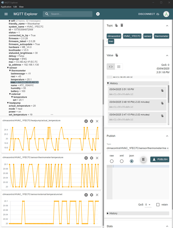

Ik krijg "vervelende" geluiden uit de indoor unit van de slaapkamer. (zie post xeoMe in "Lucht/lucht warmtepomp om mee te verwarmen en te koelen - #2")
Ik heb kort daarna de ClimaControl (geinstalleerd in de woonkamer) eruit gehaald om te testen of het geluid bij de indoor unit van de slaapkamer nog steeds te horen was.
Bijna 2 dagen laten proefdraaien en eigenlijk heb ik helemaal geen vreemde geluiden meer gehoord bij de slaapkamer unit. (snachts een aantal keer tijdens het vriespunt en overdag met +- 10 graden)
Eind vanochtend de ClimaControl unit weer geinstalleerd en ben zojuist gaan luisteren en de geluiden in de slaapkamer unit zijn weer terug.
Ik weet even niet waar ik het moet zoeken :/
Geeft ClimaControl nu controle over de buitenunit of de binnenunit of een combinatie van beide?
Ik kan wel een export maken van de melcloud configuratie wellicht gebruikt mijn unit andere parameters o.i.d.?
EDIT:
Wat grafieken voor evt troubleshooting.
Afbeeldingslocatie: https://tweakers.net/i/vfzyxZecJ-h2je2eCEJdSbOJoWc=/x800/filters:strip_exif()/f/image/Yp7FMl6ZKxeCthpWYJbGdC8J.png?f=fotoalbum_large
alias: Airco Woonkamer MQTT Publish temperatuur
description: ""
triggers:
  - trigger: time_pattern
    seconds: /5
actions:
  - action: mqtt.publish
    metadata: {}
    data:
      payload: "{{ states('sensor.climacontrol_woonkamer_sensor_temperature') }}"
      evaluate_payload: false
      qos: "0"
      retain: false
      topic: climacontrol/HVAC_1FEC7C/sensor/external/temperature/set
mode: single
EDIT2:
Heb de MELCloud Woonkamer entities disabled en het lijkt sinds dien wel stabiel. (had al eerder de climate entity disabled maar heb de kamertemperatuur sensor entity nu ook disabled)
Hou het komende dagen weer even goed bij en ook het geluid van de slaapkamer unit.
Afbeeldingslocatie: https://tweakers.net/i/otxSRQa7NCmj0PERWcRkUnbGgL8=/x800/filters:strip_exif()/f/image/55Ij6PATFqJYlKrKrOHbS3Kh.png?f=fotoalbum_large
[ Voor 43% gewijzigd door xeoMe op 04-03-2025 16:50 ]

xeoMe schreef op dinsdag 4 maart 2025 @ 14:32:
De geluiden heeft helemaal niets te maken met ClimaControl. Dit is hoe sommige airco's klinken door bochten/stroming in de leidingen. Soms zijn ze weken niet hoorbaar, soms weer wel. Voel je je er ongemakkelijk bij, dan zou ik een installateur uitnodigen.

Is het topic “connected_to_external” nieuw?
Hoe wordt de actual_temperature data bepaald? Loopt namelijk af en toe wat uiteen met de temperature van de external sensor temperature klopt dat?
  • LED-Maniak
  • Laatst online: 16:54
xeoMe schreef op zondag 9 maart 2025 @ 12:24:
Klopt. Is een indicatie of er communicatie is met melcloud of smart-m-air module.
actual komt van de airco zelf, is een feedback. Door vertraging/afronding kan dat iets afwijken van de externe sensor.
  • xeoMe
  • Laatst online: 19-10 13:49
LED-Maniak schreef op zondag 9 maart 2025 @ 17:58:
Check, ik heb alleen sinds vanochtend (update) dat mijn actual temperature values aangeeft die ik niet verwacht zoals:
20.8 20.3 20.4 terwijl voorheen werd het altijd afgerond op 0.5 op basis van de temperatuur van de externe sensor.
Unit al even uit en aan gezet, ClimaControl herstart en ook de mqtt topics verwijderd.
Ga nu verwarmen dus ben benieuwd wat ik straks ga zien qua readings.
  • LED-Maniak
Klopt, weergave is verfijnd. ;)

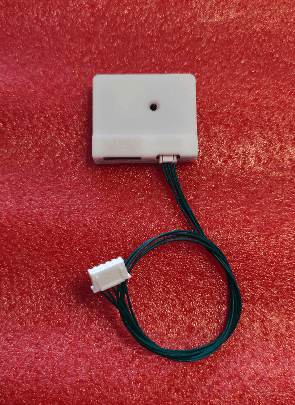

Nieuwe voorraad is binnen!
Kleine update voor Mitsubishi Heavy Industries:
Het is nu nog makkelijker om de ClimaControl module te installeren mocht je al een WF-RAC module hebben.
Ik heb kabels laten maken welke identiek zijn aan de WF-RAC kabel.
Het enige wat je nu nog hoeft te doen:
1 )De klep van de binnenunit omhoog
2) Schroefje losdraaien van het zwarte klepje waar de stroomdraden van buiten komen.
3) Kabel uit de WF-RAC losklikken en in de ClimaControl klikken
4) Bijgeleverde kabel in de ClimaControl module klikken en vervolgens in de WF-RAC.
Dus je hoeft niet meer 'ingewikkeld' de hele airco uit elkaar te schroeven.
Heb je geen WF-RAC dan zal je nog wel de zijkappen los moeten halen.

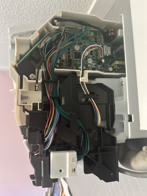

@Thieu79 dank voor de tips, ik heb inmiddels 2 (van 3) modules geplaatst en werkend (ME MSZ-AY). Je instructie klopte precies. De module past prima buiten de metalen afdekkap (zie foto), denk wel dankzij het langere kabeltje. De metalen kap past er prima overheen omdat het kabeltje bij de andere kabeltjes langs loopt.
Afbeeldingslocatie: https://tweakers.net/i/fyS4fSs1nwGg3BRPRDxHSWI6Ehk=/x800/filters:strip_icc():strip_exif()/f/image/vBtlW0Uo9JDQdbJyjUtKe4hC.jpg?f=fotoalbum_large
Afbeeldingslocatie: https://tweakers.net/i/Bq9Z1hbeDpxqoEijZ3bXNSmpjsg=/x800/filters:strip_icc():strip_exif()/f/image/wX0qBYxKnOCnSfZubKL9wHYY.jpg?f=fotoalbum_large
[ Voor 8% gewijzigd door Torch1969 op 02-04-2025 21:19 ]
  • Thieu79
  • Registratie: November 2023
Torch1969 schreef op woensdag 2 april 2025 @ 21:16:
Ik had hem in eerste instantie inderdaad ook met de andere kabeltjes buiten de kap zo mee laten lopen, maar mijn kabeltje was nog een stukje korter en dat paste net aan.
Ik heb ze later weer in het compartiment onder de kap geplaatst omdat ik nog niet gezien had in de interface dat je de lichtjes kunt uitschakelen en de module dus door de kap heen gloeide. Was met die switch lights off function dus niet nodig geweest.
Ziet er netjes uit zo.

30cm ipv 20cm kabeltje geeft dus zoals verwacht een hoop meer ruimte om hem netjes te installeren.

I'm not quite sure about the -ZSX version. It has a slight different layout than the ZS according to what I can interpret in the manual. But it does look easier to remove the side panel to get access to the CNS port compared to the -ZS models.

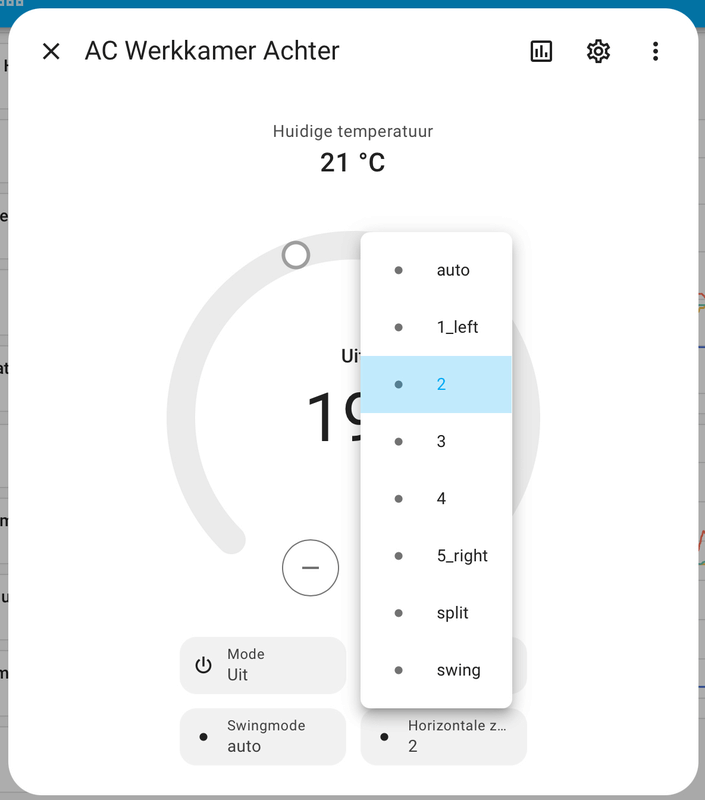

@LED-Maniak zou je in de home assistant koppeling ook de nieuwe property voor horizontal swing kunnen toevoegen?
Ik zie die nu wel geïmplementeerd in de melcloud integratie:Afbeeldingslocatie: https://tweakers.net/i/z6GaZULlpRZrQd09ru-iV_zaKk4=/x800/filters:strip_exif()/f/image/2WiokU3KPXmqz7NROe1oIxwk.png?f=fotoalbum_large
  • LED-Maniak
Torch1969 schreef op woensdag 2 april 2025 @ 22:27:
Ik zie die nu wel geïmplementeerd in de melcloud integratie:[Afbeelding]
Ik ben mij er van bewust, maar is tot op heden nog niet toegevoegd omdat veel mensen nog een oudere versie van HA draaien en er nog issue waren met de nieuwe versie.

Kan ik ergens terugvinden wat de betekenis is van de getallen achter het status veld? Ik zie bij mij zelf 1 en 3 en in Posts in dit topic ook 4 en 8?

Is meer voor het debuggen en zegt iets over de manier waarop de module is opgestart.
