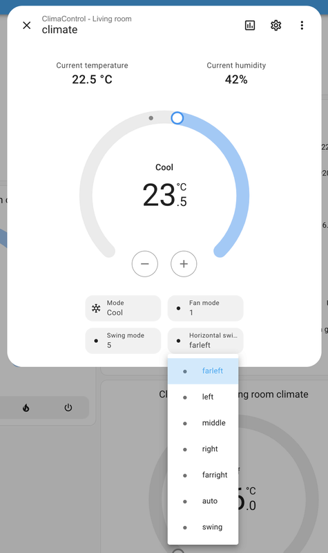

Hoi ik heb alleen clima control 2.0.3.1 in mijn MHI SRK35ZS-W. Ik gebruik puur alleen home assistant 15.1. Alles werkt behalve krijg ik geen automations of andere dingen voor elkaar met auto3d en horizontal vane. ik heb pas home assistant en doe veel via AI om code goed te krijgen etc en mqtt is ook nog beetje abacadabra voor mij. echter test ik in developer tools actions of een mqtt topic goed doorkomt.
Bijvoorbeeld:
action: mqtt.publish
data:
  topic: climacontrol/HVAC_BCD424/heatpump/fan/set
  payload: 1
  qos: 0
  retain: false
Dit werkt direct dat de airco dus fan speed aanpast.
echter:
data:
  topic: climacontrol/HVAC_BCD424/heatpump/vanelr/set
  payload: 1
  qos: 0
  retain: false
werkt niet. welke payload ik het ook geef.
ik kwam er ook pas na een tijdje achter dat volgens de info hier: https://clima.protoart.ne...r/?v=1a13105b7e4e#HA_MQTT
bij de topic base het volgende staat:
Topic base: /climacontrol/HVAC_XXXXXX
misschien voor jullie heel logisch maar die eerste slash moet dus blijkbaar weg: climacontrol/HVAC_XXXXXX
anders doet hij helemaal niets.
Nu lees ik dat torch1969 vraagt om ook de nieuwe property voor horizontal swing te kunnen toevoegen. heeft dat er mee te maken dat het nog niet functioneel is in home assistant? Via de webgui van clima control kan ik wel gewoon horizontal vane en auto3d aansturen maar wat ik ook probeer in home assistant en mqtt, krijg ik dit met geen mogelijkheid aan de gang. als iemand mij op weg kan helpen dan zou dat heel fijn zijn :) of als het simpelweg nog niet kan via home assistant dan hoor ik dat ook heel graag dan hoef ik niet met mijn hoofd hier tegen de muur aan lopen continue :)

Ik kan even niet zo gauw zien waar en of ik mijn vorig bericht kan editten.
Maar in ieder geval heb ik nu een automatisering kunnen maken via HTTP REST API. voor vanelr en auto3d. auto3d stond niet in het lijstje maar via JSON wel kunnen zien dat die er moest zijn. met ON en OFF als opties. snap alleen nog steeds niet waarom het in mqtt niet werkte.
Maar maakt niet uit "denk" ik. scene automatiseren kan ik neem ik aan gewoon mix en matchen tussen mqtt en REST commands.

Kingpinda schreef op woensdag 16 april 2025 @ 19:03:
Ik heb gevonden waarom vanlr niet werkt. Hij verwees voor MQTT naar vane updaten en niet vanelr. Dus verkeerde vanes werden aangestuurd. Voor HTTP was dit wel correct.
Volgende update zal dit gefixt zijn. Bedankt voor het melden @Kingpinda. :)

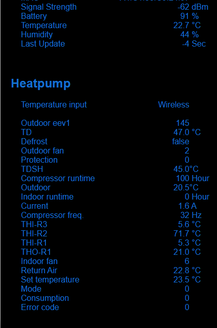

  • emosph
  • Registratie: Februari 2025
  • Laatst online: 15-05 12:41
@LED-Maniak
Short question : I see that the "Set Temperature " in the HeatPump detailed information is different than the Clima Control Set Temperature (main page).
Is it by design ?Should I do a hard reset?
Afbeeldingslocatie: https://tweakers.net/i/i7ukNY-wUrl9v3Uz-4LvM67FggM=/fit-in/4000x4000/filters:no_upscale():strip_exif()/f/image/1oZzdaXEf69HvilgAclXmiIw.png?f=user_large
Afbeeldingslocatie: https://tweakers.net/i/eOGbaV_qv2nXrKRMQRf0PFpMO74=/fit-in/4000x4000/filters:no_upscale():strip_exif()/f/image/Xyj7pCwF3gVPbe78zzORDMng.png?f=user_largeThanks in advance
  • LED-Maniak
  • Laatst online: 00:23
Is 3D auto on? 1 degree celsius is added by the heatpump based on settings you choose.

  • emosph
LED-Maniak schreef op maandag 28 april 2025 @ 10:14:
3D is off.

LED-Maniak schreef op zaterdag 26 april 2025 @ 16:19:
Toppie dank je wel en graag gedaan :) @LED-Maniak
Was alleen de vanelr met een verkeerde verwijzing? want auto3d kreeg ik ook niet aan de praat via MQTT maar wel via http api.

Met dank aan een partner(waar ik hopelijk binnenkort meer over kan vertellen) heb ik vandaag een RC-EX3A en een SC-BIKN2 ontvangen.
Ik verwacht hiermee meer features toe te kunnen voegen aan de ClimaControl voor Mitsubishi Heavy Industries(denk aan silent mode) en een start te kunnen maken met ondersteuning van kanaal- en cassette units! :D 8)
Voor Mitsubishi Electric heb ik een update klaar staan met de volgende verbeteringen:
  • Toevoegen van wide-vane in Home Assistant 2025.5.1 release
  • Mogelijkheid tot verbinden met verborgen wifi netwerken
  • Verbetering van connectie betrouwbaarheid in accesspoint mode
Zin om te testen? DM even je serienummer.

Ook deviceclass update?
  • LED-Maniak
Voor ME zit die er in inderdaad
Airco draadloze temperatuur sensor - ClimaControl voor smarthomes. Mitsubishi, Panasonic, LG.
  • Torch1969
  • Laatst online: 19:59
LED-Maniak schreef op vrijdag 16 mei 2025 @ 19:17:
✅ wide vane
✅ deviceclass

Er komt binnenkort een geupdate web UI om ruimte te maken voor meer opties. Hier zit ook dag/nacht instelling voor de interface bij. Wordt wel een aparte update.
  • LED-Maniak
Mocht iemand Mitsubishi Heavy Industries willen testen, laat maar weten.
Veranderingen:
  • Toevoeging vanelr in home assistant.
  • Naast scannen nu ook handmatige invoer van wifi gegevens mogelijk
  • fix compr_run_time en iu_run_time device class in Home Assistant
  • MQTT 3.1.1 ondersteuning (voor compatibiliteit met Homey, FHEM etc)
  • Vacant property mode/leegstaand pand mode in Smart-M app beschikbaar(let op! power-cycle airco vereist)
[ Voor 6% gewijzigd door LED-Maniak op 17-05-2025 17:59 ]

Hoe dit te lezen met name de Setpoint. Heb 2x MHI, een in slaapkamer SRK20ZS-WF en een woonkamer SRK71ZS-WF op een buitenunit SCM80ZS-W. Beide airco’s staan 21 graden koelen
Afbeeldingslocatie: https://tweakers.net/i/SoivTQ2NvqINlUrMSeHlhk89MxM=/x800/filters:strip_icc():strip_exif()/f/image/Nh2gOJQHHhdE7kPi9qB9wTkU.jpg?f=fotoalbum_large
Afbeeldingslocatie: https://tweakers.net/i/TpT9mWf9-KKc3dunKqmnEWVpbP8=/x800/filters:strip_icc():strip_exif()/f/image/ER0olnhIzSh9RREiAzCYV12e.jpg?f=fotoalbum_large
  • Torch1969
Rob993 schreef op zaterdag 14 juni 2025 @ 11:30:
Links in de grafiek is meest recent. Daar staat setpoint voor beide op 21.
