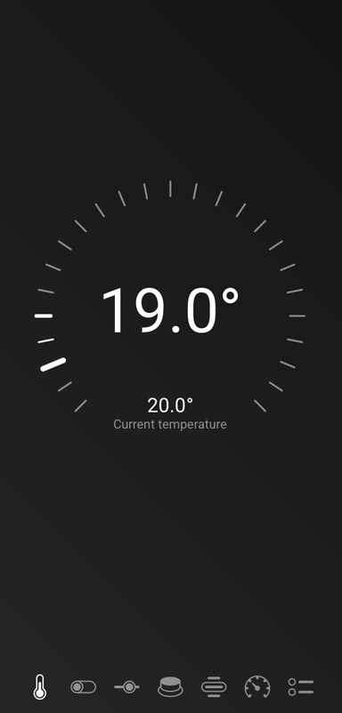

Hier twee voorbeelden van velden voor de thermostaat. Deze geven een goed beeld van hoe je zelf velden, knoppen, schuifjes etc kan aanmaken. Elke thermostaat hoort deze twee velden minimaal te hebben; Temperature (Target) en Temperature (Measure).
Afbeeldingslocatie: https://tweakers.net/i/ih8gyOJ8uv9oWQBxJp9IWgGwemk=/x800/filters:strip_exif()/f/image/5SzlDpoQqm5sFJAfOiNuUQZE.png?f=fotoalbum_large
Voor het instellen van de temperatuur > create numberfield.
Name: Target Temperature
Show as: Temperature (Target)
Create Real field and Flowcards: ✓
Decimals: 1
Min: 18
Max: 30
Step: 0.5
Create Tag: ✓
Create Insights: ✓
Show as Temperature (Target) is het veld dat het wieltje bedient van de thermostaat. Create flowcharts maakt kaarten beschikbaar die je kan gebruiken in de flows. Verder de min en max temperatuurbereik dat je wilt kunnen instellen. Met stappen van hoeveel graden je dat wilt doen. Create tag zorgt ervoor dat er tags worden aangemaakt die je dieper in de flow kunt gebruiken. Met insights kan je in een grafiek zien wat de ingestelde temperatuur is geweest in een flow.

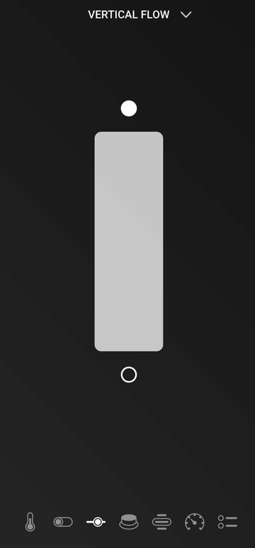

Horizontal en vertical flow voor de richting van de lamellen. Hier heb ik nummer velden voor gebruikt met “Show as: Slider”. Bijvoorbeeld de vertical flow standen. Min 0 en max 4 ingesteld. 1-4 voor de 4 standen van de “vane” in de module en 0 gebruik ik voor de auto stand.

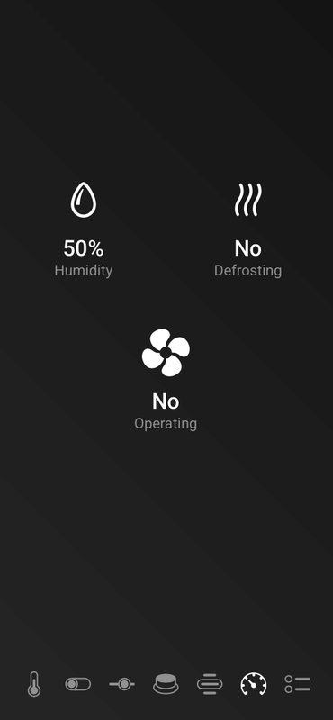

Dan heb ik een number field humidity die net zo is ingesteld als de temperatuur sensor. Defrosting en Operating zijn Yes/No fields. Defrosting heb ik “Show as: Heat alarm”, create insights aan, “Insights Title True: Defrost started” en “Insights Title False: Defrost finished”. Door die laatste twee heb ik in het laatste tabje van de thermostaat een lijst met tijden waarop defrosts zijn begonnen en beëindigd.

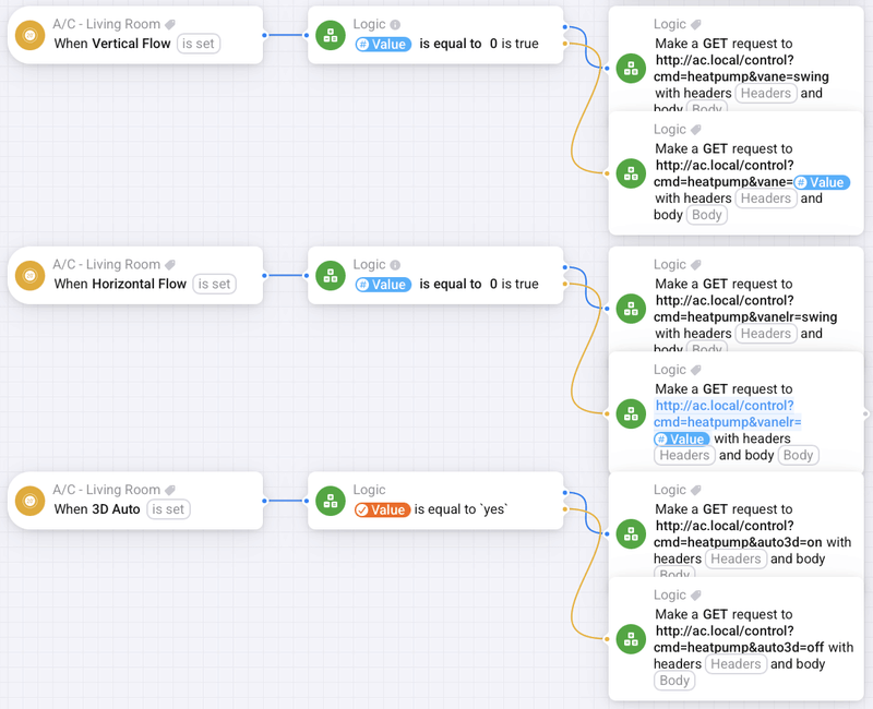

Flows
Uiteindelijk moet alles tot leven worden geblazen met Homey advanced flows. Voor de duidelijkheid, mijn ClimaControl zit op http://ac.local, vervang dit door je eigen hostnaam op ip.
Afbeeldingslocatie: https://tweakers.net/i/Zb029QMlGAxaW-mZNiFXBasNclw=/800x/filters:strip_exif()/f/image/9HUVuDVYrRweRFEOBszyoQsX.png?f=fotoalbum_large
Het kaartje aangeduid met rood is een timer. De groene kaartjes zijn logica kaarten, die heb ik gebruikt voor HTTP requests, JSON parsing en conditionals. De gele kaartjes zijn van de Virtuele Thermostaat die is aangemaakt. Alle gekleurde stukjes tekst in de kaarten zijn tags; waarden die je pakt uit een eerdere kaart in je flow of uit bijvoorbeeld een apparaat in Homey. Als je in een kaart iets invoert, zie je rechts van het invoerbalkje een tag icoon. Daar kan je de geldige beschikbare tags vinden die gebruikt kunnen worden in de huidige context.
Door de bovenste twee kaartjes wordt 20 seconden wordt de temperatuur doorgestuurd naar de airco. Daarvoor gebruik ik de tag van de virtuele thermostaat. Ik heb tijdens het instellen van de thermostaat de “reflect” optie immers gebruikt om mijn sensor aan de thermostaat te koppelen. Als ik later een andere sensor wil gebruiken, kan ik de sensor in de instellingen van de thermostaat veranderen en hoef ik niet meer aan de flow te komen.
Bij de vijf kaartjes rechts wordt elke 20 seconden (let op het lijntje die de timer met de eerste kaart van dit groepje verbindt) de status van de airco uitgelezen. Daar heb ik voorlopig twee waardes uitgepikt (of de airco draait en of hij aan het ontdooien is) en die worden toegewezen aan de virtuele thermostaat.
De kaartjes linksonder zijn om de airco aan en uit te zetten, de temperatuur te regelen en de modus te wijzigen.
Bijvoorbeeld, wanneer het apparaat wordt aangezet, bericht de ClimaControl dat de airco aan moet.
De off modus modus op de thermostaat gebruiken ik niet, daarvoor heb ik de aan/uit knop. Dus als die per ongeluk op off wordt gezet, wordt bij de airco gecheckt waar die op hoort te staan en de waarde wordt hersteld.

En hier de stand van de lamellen geregeld en de 3d Auto knop.

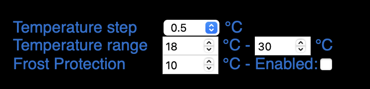

Dit is van de webapp van de module:
Afbeeldingslocatie: https://tweakers.net/i/dbneaXoLd0bHb4fpGOfM1DHreek=/fit-in/4000x4000/filters:no_upscale():strip_exif()/f/image/MZZyXVw7Bow0sTjd69EjHZA9.png?f=user_large
Ik denk dat de frost protection de vacant mode is waar je het over hebt. :)

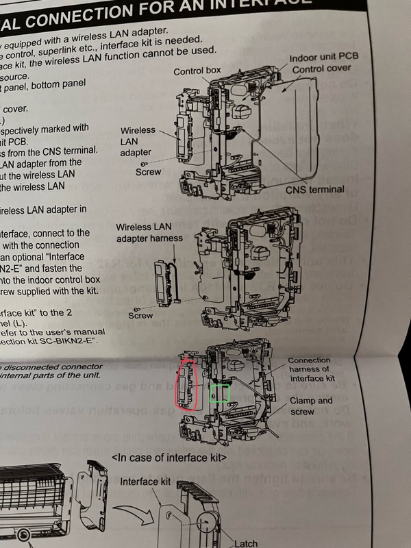

Ik heb helaas niet zo’n mooi luikje. Dan moet ik de halve binnenunit uit elkaar halen om bij de lan adapter te komen.
Bij de Climacontrol komen is nog wel te doen. Met een verloopje heb ik de de climacontrol er tussenuit gehaald en de kabels van de climacontrol en wifi adapter direct met elkaar verbonden maar dan is er helemaal geen acces point om mee te verbinden. Na het terugplaatsen van de climacontrol weer wel. Draaien die kabels misschien pinnen om waardoor een verloopje dat 1 op 1 de pinnen met elkaar verbindt niet werkt?
Hoe het er op de ZSX uit ziet (rood is de wlan adapter, met nog de qr code met AP info zichtbaar achter een plastic raampje, groen is de climacontrol die je kan zien als je het zijpaneel los schroeft):

Hoe heb je het stekkertje van de wifi adapter los gekregen dan? En stekker van de clima erin?
(Ik snap niet helemaal wat je hebt uitgelegd)
MHI single-split SRK35ZS-W, '65 woning, oud dubbelglas, spouw volgespoten (wol). 76m3 woonkamer.
  • tweakuwe
  • Laatst online: 18:37
xHEMANx schreef op maandag 13 januari 2025 @ 17:18:
Toen de binnenunit hier nog op tafel lag. Vanochtend is de airco geïnstalleerd en toen hebben we samen gelijk alvast de Climacontrol geplaatst voor die aan de muur ging.
Oei. Ja nu snap ik het probleem.

Vannacht de frostprotectie even getest.
Express op een setpoint gezet die mijn airco kent, dus 18c. Daaronder had ik al getest en werkt niet.
Airco uitgezet. Vannochtend was het 15.5 graden. Frost protectie werkt dus niet op mhi modellen van 3 a 4 jaar oud. :'(

Is nog niet geactiveerd voor MHI(maar stond al wel in de web interface).
Dit is een niet-standaard feature die in de ClimaControl zit en dus niet in de airco zelf.

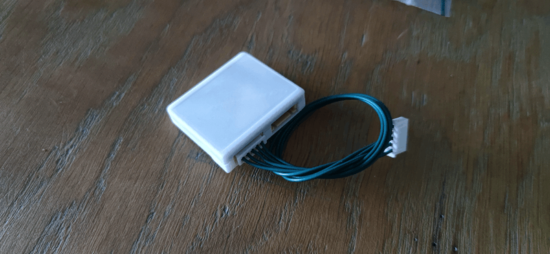

  • LED-Maniak
  • Laatst online: 23:14
De behuizing voor MHI heeft een kleine upgrade gehad.
Beter drukknopje en mooi omsloten behuizing. Nog beter weg te werken.
De nieuwe batch Mitsubishi Electric krijgt een vergelijkbare behuizing.
Achterop komt nog een sticker met informatie. :)
..en nu snel naar het pakketpunt om ze op de post te doen. :)
Afbeeldingslocatie: https://tweakers.net/i/4tipdQVYjfdfDy0c7Vf3A7zMZXc=/800x/filters:strip_exif()/f/image/8PBZK13pVIMyJG1tZbmzjV1k.png?f=fotoalbum_large
Afbeeldingslocatie: https://tweakers.net/i/2HcKrFq7Z_QV1POuCXVjXX_Agzw=/800x/filters:strip_exif()/f/image/RgyZLGPuJOMlqEnUVOYAziig.png?f=fotoalbum_large

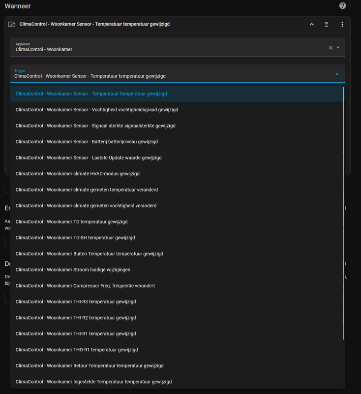

Ik wil graag in Homeassistant een automation activeren wanneer de buitenunit een defrost start. Ik zie een hele hoop triggers maar ontdooien of defrost staat er niet bij (of ik zie deze over het hoofd).
Voor nu doe ik het via MQTT maar zou mooi zijn als dat rechtstreeks via het device kan zoals veel andere triggers.
  • LED-Maniak
Welk merk airco heb je? Alleen MHI heeft deze data beschikbaar en kan je uitlezen via MQTT en HTTP.
[ Voor 4% gewijzigd door LED-Maniak op 18-01-2025 16:39 ]
  • MrZioN
  • Laatst online: 15:11
MHI inderdaad.
  • Rijo038
  • Registratie: April 2023
  • Laatst online: 29-10 12:24
Defrost zeker beschikbaar in HA. Denk dat je er overheen leest. Zoek maar eens bij Ontwikkelhulpmiddelen en dan tabje ‘statussen’ op het woord Defrost. Hij zou dan tevoorschijn moeten komen

Rijo038 schreef op zaterdag 18 januari 2025 @ 23:13:
Daar staat die zeker, maar niet tussen de opties bij automations.

  • LED-Maniak
nico_09 schreef op zondag 19 januari 2025 @ 09:21:
Momenteel werken wij met de smart m air app, wanneer deze controller wordt toegevoegd en we de de ingebouwde wifi hierop inprikken, werkt het dan meteen? Mitsubishi heavy. De weektimer van smart m air bevalt ons namelijk goed.
Toevallig ook een screenshot van de mogelijkheden als je via de http inlogt op de controller?
Het is letterlijk stekkertjes inpluggen, spanning er op, sensor koppelen en het werkt. Ook met Smart-M-Air.
Vandaag heb ik iemand ondersteund om er een te installeren in zijn MHI SRK50. Hij was letterlijk 10 minuten bezig.
Wifi kan tegenwoordig zelfs via WPS: dus knop op de module indrukken, knop op router indrukken en klaar.
Afbeeldingslocatie: https://tweakers.net/i/U--JrbN66rMya3hKjVR11EqMOhY=/x800/filters:strip_exif()/f/image/Hx3QZuQv8MAqgQZ8BBcM3MdS.png?f=fotoalbum_large
Afbeeldingslocatie: https://tweakers.net/i/H0ZXrOBZkMCkVfNivCcpOzuewRM=/x800/filters:strip_exif()/f/image/tVziZTprtd9y7EP3aoRQIxAd.png?f=fotoalbum_large
Afbeeldingslocatie: https://tweakers.net/i/Zj81FCCEfZ0OBRXeRMAo7Qg9d4w=/x800/filters:strip_exif()/f/image/gq2tCZ1M0Epyj97doOw1g70S.png?f=fotoalbum_large

  • Rijo038
MrZioN schreef op zondag 19 januari 2025 @ 15:55:
jawel hoor. Bij trigger zie ik hem bij 'entiteit' en dan 'status'

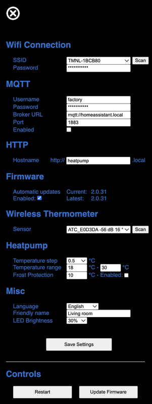

  • Repsect
  • Laatst online: 26-10 13:45
@nico_09 Ik had ook problemen met koppelen aan mijn WiFi netwerk en het toevoegen van de externe sensor lukte ook niet.. Ik heb uiteindelijk een factory reset gegeven door de knop 10 seconde in te drukken.
Vervolgens krijg je een nieuwe access point met de naam "Factory - xxxxx". Daarmee verbinden met het wachtwoord en toen kon ik via http://10.0.0.1 mijn WiFi gegevens handmatig invullen. Sindsdien werkt het hier en kon ik ook de sensor toevoegen (ik had wel de batterij er even uitgehaald voor de zekerheid, geen idee of dat nodig was).

  • LED-Maniak
Het probleem is vaak dat men via de telefoon verbinding maakt, de telefoon ontdekt dat er geen internet is en hij vervolgens via mobiel internet de webpagina(en zijn broertje /control) probeert te benaderen.
  • nico_09
  • Registratie: November 2019
  • Laatst online: 22:57
Inmiddels is het gelukt, en inderdaad de telefoon verliest steeds de wifi. Via de Chrome browser is het wel gelukt op de telefoon. Temperatuur komt alleen (nog) niet overeen tussen de sensor en de smart m air app

Ik ben sinds gisteravond aan het testen met de module op mijn MHI airco. Lijkt vrij goed te werken, maar toch een tweetal vraagjes:
  1. Is het mogelijk om de consumption een "state class" mee te geven? Dan zou het verbruik in het energy dashboard van Home Assistant te integreren zijn. Nu is dat helaas niet mogelijk.
  2. Ik heb de minimale temperatuur aangepast van 18 graden naar 10 graden. Nu heb ik 16 graden ingesteld, maar ik zie overal verschillende setpoints:
    1. Setpoint in Home Assistant ingesteld op 16 graden.
      Afbeeldingslocatie: https://i.imgur.com/StnQPgi.png
    2. Setpoint via MQTT diagnostics op 18 graden.
      Afbeeldingslocatie: https://i.imgur.com/L9mdxkn.png
    3. Setpoint in ClimaControl web op 17 graden.
      Afbeeldingslocatie: https://i.imgur.com/0zcBZS9.png
    4. Setpoint in Smart M-air app op 16 graden.
      Afbeeldingslocatie: https://i.imgur.com/zwHZrlt.jpeg
De garage lijkt overigens op 17 graden geregeld te worden, hoewel deze wel langzaam opgelopen is naar 18 graden en toen uitgeschakeld is (stroom en compressor frequentie op 0, geen defrost bezig). Nu zakt de temperatuur weer.
Toen de temperatuur is gezakt naar 17,4 graden is de airco weer aangesprongen.
Afbeeldingslocatie: https://i.imgur.com/7QymR2m.png
Iets lijkt er toch niet helemaal te kloppen in mijn ogen?

Ik weet niet of het bij jou ook het geval is, maar mijn MHI ondersteunt alleen 10 graden en dan 18-30, maar niet 10-18.
  • LED-Maniak
Dit is nu al device_class "energy" met unit kWh. Dus dat zou goed moeten gaan.
Dit heeft iets meer uitleg nodig denk ik.
MHI ondersteunt zelf alleen maar instellingen vanaf 18 graden. Je kan in de UI of home assistant wel lager instellen, maar de airco accepteert dit simpelweg niet. Dus die gaat dan op 18 graden regelen.
Aan de groene piek in de UI te zien heb je ook een max ingesteld: wat je ook instelt met de afstandsbediening, climacontrol overschrijft dit om de maximaal instelbare temperatuur te limitieren. Feature, geen bug. Bedoeld om te voorkomen dat huisgenoten de airco op 30 zetten.
Als je een waarde buiten home assistant instelt dan wordt dit direct 'gepushed' naar home assistant. Zet je echter een illegale waarde vanuit home assistant, dan corrigeert of de airco of climacontrol dit en kan het 5 minuten duren voordat home assistant dit ziet.

Ik heb de instellingen voor het regelbereik duidelijk verkeerd begrepen.
HugoLXO schreef op woensdag 22 januari 2025 @ 12:08:
LED-Maniak schreef op woensdag 22 januari 2025 @ 12:20:
Ik had gedacht dat aangezien je de range kan aanpassen op de webpage, dat je ook de range van aansturen kon veranderen. Dat is dus niet het geval. Ik zal deze terugzetten naar 18 graden om te kijken wat er dan gebeurt.
In ieder geval bedankt voor de snelle reactie!

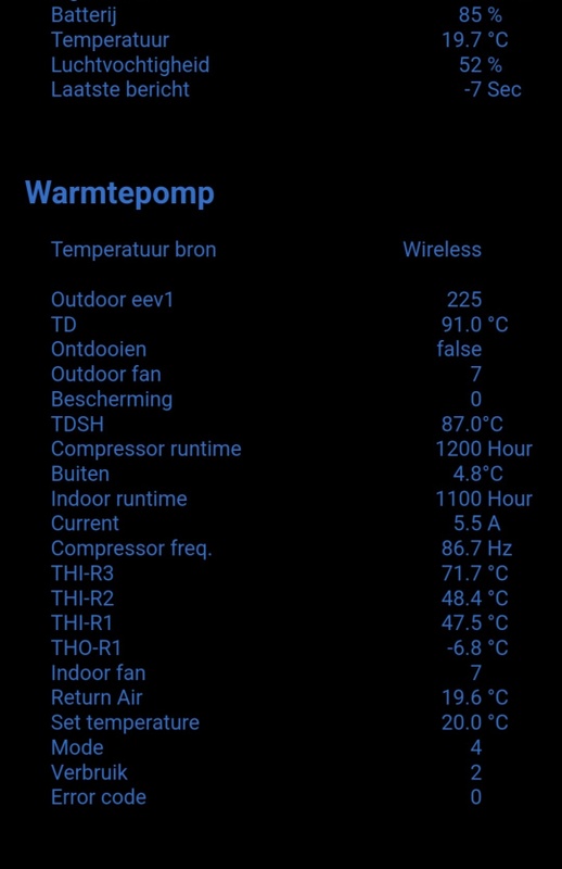

Hallo led maniak,
Als ik 20 graden instel via de controller, geeft hij bij de informatie set temperatuur 20 graden aan.
Wanneer ik 20.5 graden instel geeft hij de de informatie set temperatuur 21 graden aan, dit resulteert in een airco die doorgaat tot 21 graden alvorens hij terug moduleert.
Klopt dit wel?

Mijn MHI ondersteunt blijkbaar geen halve graden waardoor ik hetzelfde gedrag zag. Ik stuur nu mijn eigen sensor temperatuur naar ClimaControl met +0,5 graden als de ingestelde temperatuur eindig op een halve graad. Vooralsnog werkt het goed 😀

De unit werkte prima met halve graden in de smart m air app, nu met de controller niet meer, stookt dan door naar hele graden

Dat is normaal. Wat de airco zelf op sommige plekken terug stuurt aan informatie is in hele graden terwijl de aansturing in 0.25 graad stapjes is. De airco regelt nauwkeuriger en het klein beetje overshoot is normaal bij de regeling.
Ik heb het al vaker gezegd in dit topic, maar staar je alsjeblieft niet blind op getalletjes.

De halve graden in de smart m air app zijn nep. Dus dat heeft nooit gewerkt. Hij zakt vaak wel een halve graad, waardoor het lijkt dat het werkt.
Bij mhi modellen van 3 jaar geleden werken de halve graden ook niet met de clima. Ook hier zakt hij een halve graad, waardoor het lijkt dat het werkt.
Anderen zeggen dat het op de nieuwere MHI's wel zou moeten werken met de clima, maar nog geen zin gehad om het zelf te testen door de clima op onze (nieuwe) units boven aan te sluiten.

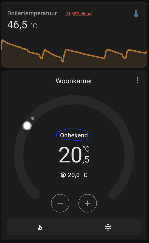

Sinds gisteren ook gebruiker van ClimaControl op de Ecodan. Had even wat moeite met MQTT werkend te krijgen via HA, maar dat lag aan mezelf.
Kan nu bijna alle automatisering die via MELcloud liepen omzetten, op één puntje na. Ik kan geen sensor vinden die mij de temperatuur van het DHW vat geeft. Ik zie deze wel terug in de webinterface, maar niet als aparte entiteit in HA.
Ik gebruik deze waarde om een force_dhw te starten als de kids weer eens te lang hebben gedoucht op onmogelijke tijden. De normale SWW-cyclus start om 11u alleen als de onderwaarde voor temperatuur is bereikt, maar als je met 28C water moet douchen om 9u...
Zie ik het over het hoofd?
2e vraagje: klopte het dat de "operation mode" mist op de thermostaatkaart?

  • LED-Maniak
Dregskibel schreef op donderdag 23 januari 2025 @ 11:26:
Ik schrijf beide punten op en ga er naar kijken voor de volgende release.
Zou kunnen dat er nog een topic mist inderdaad.

In dat geval moet de unit toch wel terug moduleren? Blijft nu vol op door draaien terwijl de temperatuur al (langer) is bereikt
Afbeeldingslocatie: https://tweakers.net/i/fCtbU2HvxlsGyISs3hucgctsso8=/x800/filters:strip_icc():strip_exif()/f/image/f7kQRoKOUwvBhBtfa7p8fceJ.jpg?f=fotoalbum_large

De settemp is 20. Halve graden kent ie niet en wordt afgerond naar boven. Hij zal dus doorgaan tot 20 en dan langzaam afzakken naar 19.4 en dan weer aantrekken naar iets boven de 19.5.

Ik zie zo niets verontrustends. Hij zit 0.1 graad over zijn setpoint. Voor de airco is dit gewoon 19.5.
Blijkbaar stijgt de temperatuur niet hard genoeg om te merken dat hij veel teveel vermogen toevoegt aan je ruimte. Zodra de airco merkt dat hij ver voorbij zijn setpoint komt zal hij pas (langzaam!) terugschakelen om een evenwicht te vinden. Als hij te snel gaat schakelen wordt het er ook niet comfortabeler op of je krijgt een zenuwachtige compressor.
Pas als je in de grafiek ziet dat hij 1.5 of 2 graden boven zijn setpoint zit, dan nog door gaat op vol vermogen en dan weer een graad onder setpoint zakt, dan pas zou er indicatie zijn dat de regeling niet goed gaat.
Rijo038 schreef op donderdag 23 januari 2025 @ 19:50:
Het is vooral dat "Set Temperature" waarvan ze bedacht hebben dat dit op 1 graden afgerond wordt, want elders rondt de buitenunit wel weer juist af. Misschien moet ik die verbergen en alleen weergeven met een disclaimer erbij :P

Eerder zei ik dat het vooralsnog goed ging op halve graden, maar te vroeg gesproken. De airco verbruikte ineens heel veel en de temperatuur ging alle kanten uit.
Ik heb het advies van LED-Maniak gevolgd en ben niet meer naar de nummertjes gaan kijken. Heb hem de hele dag op 21 gezet zonder offsets of wat dan ook. Hij houdt hem nu al de hele dag stabiel op 21 graden met een heel laag verbruik van 280-300 (MHI SRK/SW 5kW, ruimte van 60~ m2).
Helaas houdt de module bij mij niet de instelling van 1 step vast. Na het opslaan en herstarten staat het weer op 0.5. Geen groot probleem, alleen moet niemand die per ongeluk op een halve graad instellen want dan wordt de airco weer gek.

Ik zal eens kijken waarom de web interface bij MHI de 1 graden instelling niet respecteert.

@LED-Maniak Miss is het handig om erachter te komen welke MHI wel halve graden kunnen verwarmen en welke niet en dit erbij te vermelden? Anders blijf je deze vragen/opmerkingen houden.
Mijn mhi aircos boven hadden een ingebouwde wifi, en die hebben meer opties. Ze zijn ook nieuwer, dus miss hebben ze daarom meer opties, geen idee.
Miin mhi beneden is ouder en had geen wifi. Later een wafrac erbij gekocht op MP. Deze heeft minder opties, ookal heeft hij precies dezelfde wifi ontvanger. Had de wafrac ook al eens geprobeerd te verwisselen met een van de aircos boven om te kijken of dat nog uitmaakte, maar dat maakt dus niet uit. De software/hardware in de nieuwe aircos of standaard wifi aircos lijkt anders dan de oudere of wifiloze aircos.

Ik wilde vandaag de "leegstaand pand mode" gaan testen, maar die optie is niet beschikbaar als de ClimaControl aangesloten is.
  • Als ik de WiFi module direct op de CNS poort verbind (zoals uit de fabriek), dan heb ik de leegstaand pand modus wél in de Smart M-Air app.
  • Als ik de ClimaControl aansluit op de CNS poort en de WiFi module op de ClimaControl, dan vervalt de leegstaand pand modus.
Afbeeldingslocatie: https://i.imgur.com/zIffDEQ.png
Zijn er mensen die wel de ClimaControl én de leegstaand pand mode kunnen gebruiken?

Klopt. Dat heeft te maken met een stukje identificatie die elke airco(om te bepalen welke functies beschikbaar zijn) doet maar verschillend is voor verschillende airco's.
Wordt aan gewerkt.
