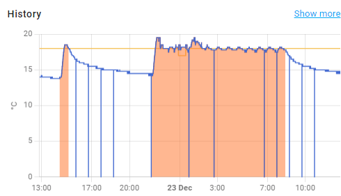

Iets meer fluctuatie bij een defrostAfbeeldingslocatie: https://tweakers.net/i/Afgprqldb-3vvGruBWxU52XbK4A=/fit-in/4000x4000/filters:no_upscale():strip_exif()/f/image/IfveJ9duL7c2Sm10WTlwSyy0.png?f=user_large

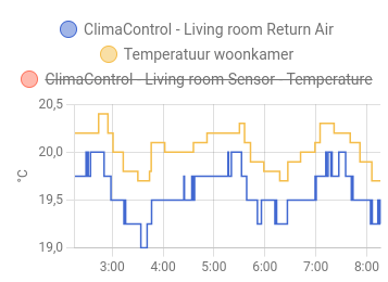

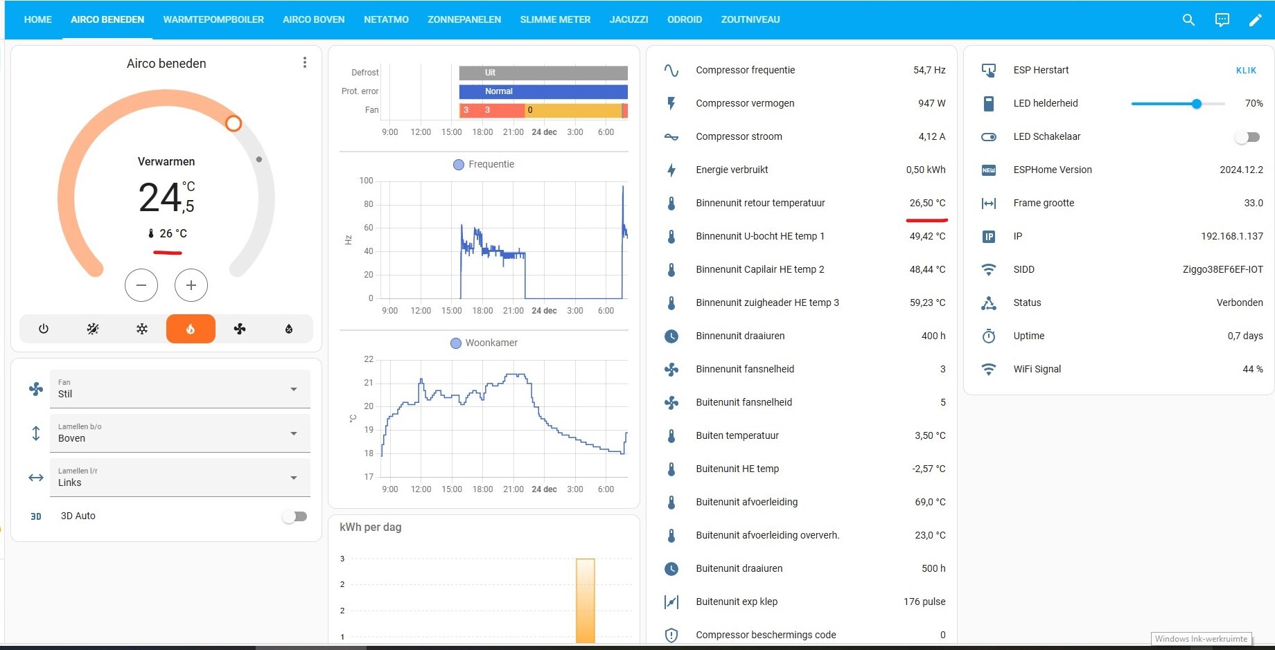

Blij mij laat climate wel .5 graden zien en het wordt inderdaad gemeten bij de return air temperature (die rond af in stappen van .25 graden), maar setpoint op een halve graad maakt geen verschil bij sommige modellen. Mijn ZS-W (zijn een jaar of 4 oud) accepteren allemaal geen .5 graden, maar de WF varianten doen het volgens mij wel.
Eigenlijk wil je ook dat de return air een beetje blijft hangen op 19.5/19.75 bij setpoint 20, want dan blijft de boel vrij constant op temperatuur (zie hieronder).
Afbeeldingslocatie: https://tweakers.net/i/bQYwKrpy3uEmp-rayPnioJ2ANoY=/fit-in/4000x4000/filters:no_upscale():strip_exif()/f/image/Q0W8s4mlpMX9XzANy7627ecO.png?f=user_large

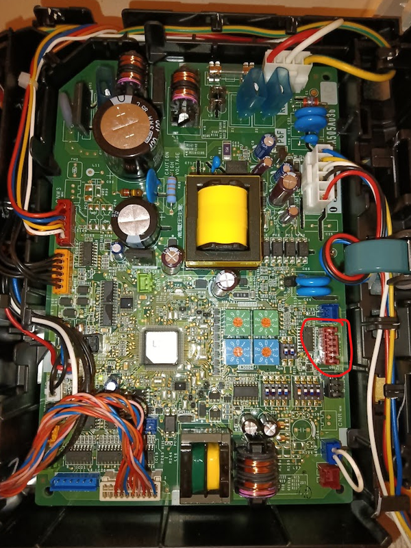

@LED-Maniak Dit ziet er mooi uit. Ik ben al tijden op zoek naar een manier om mijn airco's lokaal-remote te bedienen. Tot zover geen geluk, maar volgens de documentatie werkt dit op mijn units.
Nu begin ik echter toch te twijfelen. Ik heb namelijk het volgende type: Mitsubishi heavy industries FDK28KXZE1
De zou ondersteund moeten zijn, getuige de vermelding van FDK*KXZE1. Echter als ik bij de instructie kijk moet ik hem verbinden met de CN105 poort. Deze kan ik niet vinden bij mij. De poort die volgens mij dezelde connector heeft is op de printplaat gelabeld als CNT2 (zie hieronder.)
Afbeeldingslocatie: https://tweakers.net/i/pyuG2UJAyLNXH48944A-KZy3plo=/x800/filters:strip_exif()/f/image/Ek9CdryP3MJU4TmPrn1JL7Zr.png?f=fotoalbum_large
Kun je me vertellen of ik idd pech heb? Of dat dit toch de poort is die ik moet gebruiken. Of is er iets anders aan de hand?
Deze unit gebruikt de XY aansluiting. Momenteel ondersteun ik alleen CN105(mitsubishi electric) en CNS(mitsubishi heavy industries). Er wordt wel al gewerkt aan XY ondersteuning.

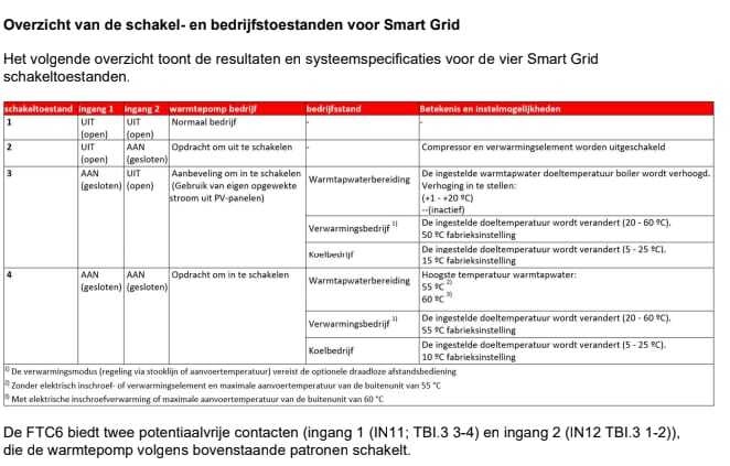

Je kunt altijd de "Smart Grid"-route proberen... Op de FTC5 zitten deze inputs ook alleen moet je dan vooraf wat register aanpassingen doen via het bedieningspaneel. Is in diverse handleidingen wel wat over terug te vinden.

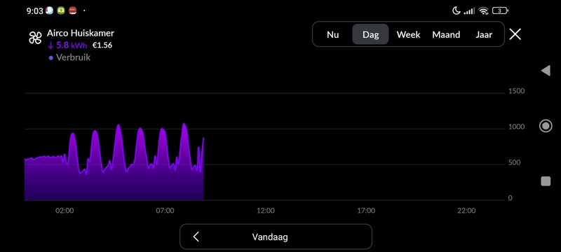

Afbeeldingslocatie: https://tweakers.net/i/LgJsa6niCv7w7fyzvVrDOPSRT6I=/800x/filters:strip_icc():strip_exif()/f/image/KOo5AROhIpWwbyRyzK6cnsJe.jpg?f=fotoalbum_large
Regel gedrag vannacht? :(
MHI single-split SRK35ZS-W, '65 woning, oud dubbelglas, spouw volgespoten (wol). 76m3 woonkamer.
  • mister_muller
  • Laatst online: 22:04
Defrosts.. mist en temperaturen rond het vriespunt dus niets vreemds aan.

Tijdens het zoeken van informatie kwam ik ook op de server control mode en prohibit zone heating en prohibit dhw. Is dat niet gewoon aan/uit, zonder optie tot scherma? Dan kan ik toch met deze module gewoon aan/uit zetten?

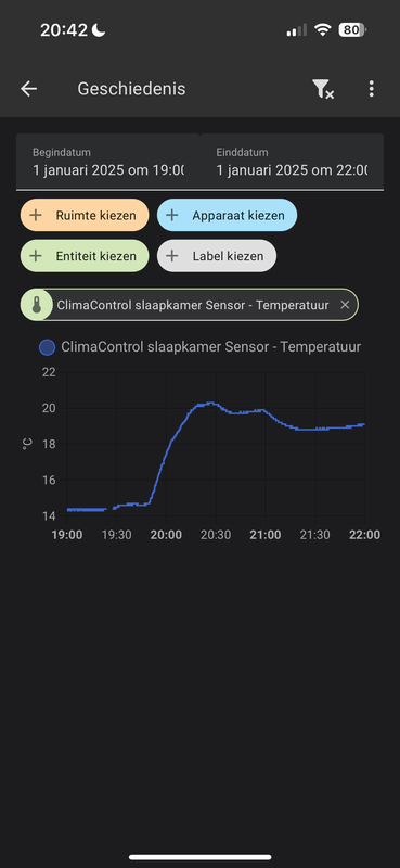

Ik merk bij mijn ME airco dat ‘ie de laatste tijd met verwarmen heel snel naar de ingestelde temperatuur gaat, om vervolgens zeker een graad te zakken en heel langzaam weer naar de setpoint te werken. Hoort dit? Valt me de laatste tijd wat meer op. Fan en swing staan dan beiden op auto.
Hieronder een voorbeeld van gisteravond. Afbeeldingslocatie: https://tweakers.net/i/eHXMEs0TIRdaLloaiFVa6jVpy2M=/x800/filters:strip_exif()/f/image/2d7NGw5vLrlYs7Fj6IkqBdfk.png?f=fotoalbum_large
  • LED-Maniak
  • Laatst online: 23:14
mr-schultzz schreef op donderdag 2 januari 2025 @ 19:53:
is er verder nog iets nodig (in de router bv) om automatisch van firmware updates te genieten?
Staat goed zo! 2.0.29 is nog niet uit. Als je die wil testen moet dat even handmatig gedaan worden.
dannyvdb1997 schreef op donderdag 2 januari 2025 @ 20:43:
Hieronder een voorbeeld van gisteravond. [Afbeelding]
Voor Mitsubishi Electric is dat wel normaal ja.

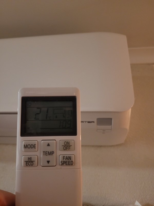

Ik merk soms op de afstandsbediening van de MHI er een | op staat knipperend elke seconde halve seconde uit oid. Of zoals nu. Aangezet met de afstandsbediening en uit met de app. Afbeeldingslocatie: https://tweakers.net/i/6QIDMy9uzgsROJQBDEE3ZcbvG5I=/x800/filters:strip_icc():strip_exif()/f/image/U5nw7qyjDTSyUqJzTlIMha7y.jpg?f=fotoalbum_large
Afbeeldingslocatie: https://tweakers.net/i/DAnOHqys53ZjWtJufkEFOJs2dA4=/x800/filters:strip_icc():strip_exif()/f/image/qVAUHCagv503OLaU8zyF8je4.jpg?f=fotoalbum_large
Is het de bedoeling om niks meer met de afstandsbediening te doen?
To say of what is that it is not, or of what is not that it is, is false, while to say of what is that it is, and of what is not that it is not, is true. | Aristoteles
  • lexdb
  • Laatst online: 27-10 11:53
Is dat niet gewoon batterij leeg? Heb hier ook een afstandsbediening met dim scherm en een eentje.

Ik gebruik mijn MHI units in de slaapkamer. Op zich hoeft het niet warm. (16 a 17 zou genoeg zijn).
Op dit moment staan ze op 18. Echter heb je dan zoveel over en ondershoot dat de temperatuur 2gr fluctueert.
Fan staat op auto. Flap op 45gr. Het is niet echt comfortable.
Afbeeldingslocatie: https://tweakers.net/i/ZcVaHlQr8KXB7AFg0UkNX4NITLA=/fit-in/4000x4000/filters:no_upscale():strip_exif()/f/image/BqhYuksx5qLmUhy1SJaQoAUz.png?f=user_large
Afbeeldingslocatie: https://tweakers.net/i/zvNdQ9R-X0sypdw2KsHjtKO1Kdk=/fit-in/4000x4000/filters:no_upscale():strip_exif()/f/image/5dj5fD7nx80eCzubRUxq4QTM.png?f=user_large
S.J.
  • LED-Maniak
Kleine kamer, grote unit, weinig warmtevraag en weinig warmteverlies. Daar valt heel lastig tegen op te regelen. Probeer eens de fan op de laagste stand vast te zetten.
