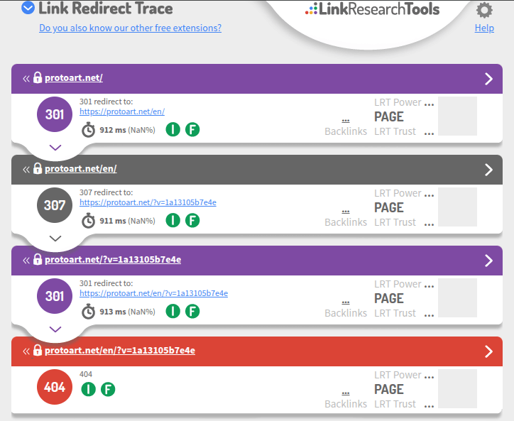

Alle linkjes in het hoofdmenu van de website geven een 404, dat lijkt niet helemaal in orde?
https://clima.protoart.net/shop/?v=1a13105b7e4e
https://clima.protoart.net/faq/?v=1a13105b7e4e
  • LED-Maniak
  • Laatst online: 22:50
LED-Maniak
De site is net geupdate, vandaar.
Hij doet nu een redirect. Dank voor het melden!
  • jrswgtr
  • Registratie: Juli 2017
  • Laatst online: 20:42
Er zitten wel een heleboel redirects in en uiteindelijk een /en/ met een 404? Niet zo lekker voor je SEO. En waarom staat eigenlijk dat versienummer achter alle URL's? Als dat bedoeld is als cache-buster dan is het meestal genoeg om de statische assets alleen een parameter te geven en niet de hele pagina's.
Afbeeldingslocatie: https://tweakers.net/i/E-_u2Vpt9IdI7m9EkZfzzbitEAA=/fit-in/4000x4000/filters:no_upscale():strip_exif()/f/image/7EFHSRCSP9ppP8mIkIideeOY.png?f=user_large
  • LED-Maniak
LED-Maniak
Dank voor het meedenken, maar dit is niet iets voor dit topic.
Ik ben er druk mee bezig. :)
