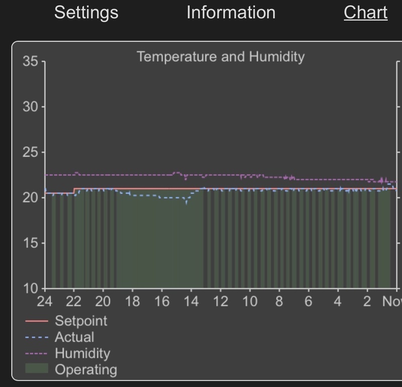

Vrij recent pas mijn MHI aan het internet kunnen koppelen. En toen ook de clima control aangesloten, firmware 3.2.1. Misschien ben ik snel tevreden, maar ik vind het echt al voortreffelijk werken!
Setpoint is 21 graden en temperatuur zit er toch vrij steady enkele tienden van een graad onder. Af en toe zakt het wel iets meer en dan verwarmt hij tot 21 graden. Daarnaast heb ik nu een zeer laag stroomverbruik. (Maar ik moet HA nog wat beter bekijken om dat puur van de MHI in te zien).
Ik quote mezelf even voor de vergelijking.
Merk nu een groot verschil terwijl er geen instellingen gewijzigd zijn. Enkel het weer is volgens mij anders. Nu is er denk ik sprake van pendelen, hoger stroomverbruik en onrustig stookgedrag. Setpoint is 21 graden en nu wil de MHI gerust vol aan gaan bij 20,9 graden. En dan overshoot. Eerst kabbelde hij rustig de hele dag op laag vermogen. Dat is de ideale situatie toch?
Zie ook nu de low pressure protection. Kan dit voor het gewijzigde stookgedrag zorgen. Deze melding verdwijnt gewoon als de airco niet actief blaast.

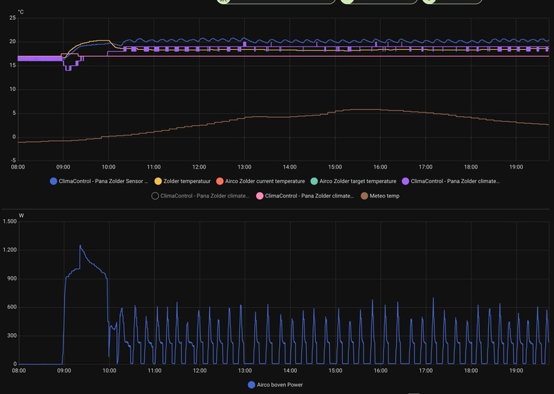

Gisteren heeft @I-King een ClimateControl in zijn Panasonic geinstalleerd met het eerste prototype van een échte externe sensor regeling.
De externe sensor meet een ruimtetemperatuur tussen de 20 en 20.5 graad. Zeer netjes.
De airco compressor gaat nog redelijk vaak aan en uit. Zonder sensor waren deze piekjes korter en tussen de 800 Watt en 1000 Watt. Na installatie is de piek zoals je ziet nog zo'n 600Watt en duren ze ongeveer twee keer zo lang. Dit betekent dat de compressor al rustiger draait dan in de standaard opstelling.
Omdat de airco in een kleine kamer hangt is dit gedrag niet te vermijden. In een grotere ruimte zal de airco rustiger werken en als we nog een kleine naregeling erop zetten met iets grotere bandbreedte, dan zal de compressor nog wat rustiger worden.
Al om al een zeer mooi eerste resultaat.

Opmerking voor mezelf: koop geen Panasonic. Luie besturingslogica.
Het zou op 200-250 W kunnen werken, maar kiest te laat in het proces.
  • LED-Maniak
LED-Maniak
Magiaconatus schreef op maandag 19 januari 2026 @ 21:31:
Valt mee!
Dit zie je ook bij andere merken. Bij het opstarten schiet hij even hoger in het verbruik waarna hij afschaalt.
Dat zie je ook gebeuren, maar omdat de ruimte zo snel op temperatuur is, gaat hij vervolgens weer helemaal uit. In een grotere ruimte zal dit veel stabieler gaan.

LED-Maniak schreef op dinsdag 20 januari 2026 @ 15:30:
Mitsubishi Heavy Industries:
Als niemand verder opmerkingen heeft over 3.3.2 firmware dan wil ik deze eind van de week globaal gaan pushen.
@LED-Maniak kun je aangeven wat er precies is gewijzigd tov 3.1.8 en de 3.2.1 dan kan beter overwegen of ik mn huidige versies wil updaten.
  • Dorus12
Dorus12
LG PC18SQ5kW, 80 m³, ClimateC
3.3.2 firmware
Buiten temperatuur: 3,5 graden
Het gaat moeizaam met het behalen van de binnentemperatuur.
Afbeeldingslocatie: https://tweakers.net/i/-lrHD4JdXndCiqsTPBQvuByuDCk=/800x/filters:strip_exif()/f/image/EFy0LHxVSRs4EyWZp5MNz8pw.png?f=fotoalbum_large

  • LED-Maniak
LED-Maniak
Het ziet er meer uit alsof de airco het in zijn eentje niet trekt.
  • nico_09
  • Registratie: November 2019
  • Laatst online: 10-11 21:09
Of de fan te laag/ ruimte te groot
  • Dorus12
Dorus12
LED-Maniak schreef op dinsdag 20 januari 2026 @ 20:52:
nico_09 schreef op dinsdag 20 januari 2026 @ 20:56:
Het is een 5kW unit, ik zou toch denken dat dat ruim voldoende moet zijn voor een woonkamer van 80 kuub.
Ik kwam deze waarden tegen;
Temperature - Pipe in 41 °C
Temperature - Pipe out 44 °C
Temperature - Pipe middle 41 °C
Als de buiten temperatuur hoger is, bijvoorbeeld 12 graden dan zie ik daar veel hoger temperaturen staan en voelt de uitstroom ook veel warmer, zelfs heter aan.
Waarom werkt dat zo niet met nog steeds een temp boven nul?

  • RemmyB83
  • Registratie: Augustus 2018
  • Laatst online: 09:55
Meer mensen die het volgende zien.
Kamer op temperatuur(setpoint 20,5), geen gekke metingen. Maar retourtemperatuur laat elk kwartier een drop zien van 1C.
Unit gaat toch elke keer aan door die 1C drop.
Hier screenshot van de gemeten temperatuur:Afbeeldingslocatie: https://tweakers.net/i/S60cTXDaciJEFcIQ57KBkWNnK3k=/800x/filters:strip_icc():strip_exif()/f/image/mNVMa8ZK5WBdMYzxoUOenotU.jpg?f=fotoalbum_large
En hier 2 verschillende van de retourtemperatuur:
Afbeeldingslocatie: https://tweakers.net/i/XifdvYof9i1-mH7XlA5M4KRXXuM=/800x/filters:strip_icc():strip_exif()/f/image/7QXk3nm48xREVWNfWqkT5WT6.jpg?f=fotoalbum_large
Afbeeldingslocatie: https://tweakers.net/i/BCjHufSnxCnfTz8bPbY5UGDQ5C0=/800x/filters:strip_icc():strip_exif()/f/image/2UwYJ9dVIzZLEAluOWaVeTSL.jpg?f=fotoalbum_large
Op deze manier creëert hij zijn eigen pendelstand, en zal hij met warmer weer elke keer aan gaan. Terwijl dat op dat moment niet nodig is...
🇳🇱🌞10kWp🔋5.7kWh Pijnacker Oost/West

  • pjotter1965
Slecht begin met 3.2.2
Eerst pendelen, waarbij de temperatuur 1,1 graden onder setpoint kwam.
Vervolgens wordt geprobeerd setpoint te behalen met een flinke aansturing.
Met als gevolg dat vanavond tot nu toe 3x een defrost werd uitgelokt.
Afbeeldingslocatie: https://tweakers.net/i/pQzVvFG1jmOo0tyqvi6uv3uFNys=/800x/filters:strip_icc():strip_exif()/f/image/OzodGfbeTCAX2mb6GAqZve6A.jpg?f=fotoalbum_large

@LED-Maniak Na twee dagen fw3.3.2 mijn bevindingen.
Bevindingen:
Mijn twee SRF25ZS aan een SCM50ZS-W laten nu regelmatig "Low pressure protection control" zien.
Zag wel eens de "High pressure protection control" maar dat kan als hij zijn warmte niet kwijt kan.
Deze units plot ik nog niet maar zal dat morgen ook eens gaan doen.
Wat betreft mijn MHI SRK50ZS-WF.
Deze verwarmt t.o.v 3.2.1 1.2gr onder setpoint.
Geen probleem en heb de offset in gesteld op -1.2.
Wat nu wel naar voren komt en was ook voor ik de offset heb ingesteld is dat hij de temperatuur niet meer kan vast houden.
En lijkt nu meer het zogenaamde "sukkelen" te laten zien.
Met 3.2.1 had hij daar geen enkel probleem om op temperatuur te komen en te blijven zoals je weet is mijn airco te zwaar dus trok makkelijk naar setpoint of vervolgens te stoppen met verwarmen totdat het weer nodig was.
Zoals je in de plot van vandaag (23-01-25) kunt zien is dat gedurende de dag met het zonnetje de temperatuur prima 0.3gr onder setpoint vast houd.
Zonnetje is weg en zakt daarna rustig af naar 0.7gr onder setpoint om vervolgens wakker te worden en begint op te toeren.
Eenmaal weer op temperatuur begint het weer op nieuw met in slaap te vallen.
Waar ik dit met 3.2.1 1x per week of 2weken of weken niet zag is dit nu sinds 3.3.2 de hele dag door aan het spelen.
Comfortable qua temperatuur is het niet en qua lawaai van de fan speed ook niet ;-)
Bovendien is het verbruik met 2kWh meer p/d door en telkens terug brengen van 0.7gr onder setpoint naar setpoint.
Maar dat ter zijde, ik hoop dat je wat aan mijn plots hebt en er een oplossing voor kan verzinnen.

Chart:
Afbeeldingslocatie: https://tweakers.net/i/vrERAMTpRIur11bPYX4TQeRFbYc=/x800/filters:strip_exif()/f/image/tnOdPNXfHJcnqIOoo4oRPAN3.png?f=fotoalbum_large
De plot van 22-01-26 is in de middag wat rommelig omdat ik daar even naar de goede setpoint/offset aan zoeken was.
Maar de chart van hierboven komt overeen met de plot van 23-01-2026

  • LED-Maniak
LED-Maniak
Ik zou het nog wat langer testen. De dingen die je opmerkt zijn niet specifiek toe te schrijven aan de wijzigingen die gemaakt zijn.

Maar wat ik bijvoorbeeld heb gezien met de maintenance tool voor mijn ME units is dat deze continue allerlei dingen roeptoeteren waarvan je denkt: hellup dat gaat niet goed. Bijvoorbeeld in onderstaande screenshot (multisplit-5) zie je een "frost prevention code" die wel van 0 tot 4 loopt tijdens normaal bedrijf en die "protect codes" vliegen ook alle kanten op. Maar dat is geen foutconditie, meer een status waar een airco op gaat regelen, net als die op een zo ideaal mogelijke temperatuur (verdamper/gas/vloeistof/condensor <- streep door wat niet van toepassing is) zal willen gaan regelen of bij bepaalde druk iets zal gaan doen.
Afbeeldingslocatie: https://tweakers.net/i/x0OT0h76_TADx8hfvJlOHxe4EN0=/800x/filters:strip_exif()/f/image/x82cdqseHlN63D4MOiX7mcXi.png?f=fotoalbum_large
In principe als je units gewoon goed werken zonder gekke bijgeluiden en zonder status LED's of piepjes die echt een fout aangeven op zowel de binnen- of buitenunit dan kun je dit allemaal negeren... Er staan in de meeste service manuals wat flows om echte fouten te troubleshooten, en in de overzichten van 'foutcodes' zie je vaak terug: normaal regelgedrag, niets aan de hand.
Afbeeldingslocatie: https://tweakers.net/i/AOwPtoPauHeJbq7VrS1D4a5bftA=/800x/filters:strip_exif()/f/image/SwzWErVVVqkJ00PxRAN37Njm.png?f=fotoalbum_large
Afbeeldingslocatie: https://tweakers.net/i/jPEBGy38DM8qbkvbOg31FKJenX0=/800x/filters:strip_exif()/f/image/XSW6Sp3elm9giC5oFpJayHlx.png?f=fotoalbum_large
Hou er ook rekening mee dat (naar mijn ervaring en verklaring) overbemeten units juist aan de onderkant van hun kunnen of regelbereik niet altijd heel minitieus kunnen regelen (of zelfs willen).
Plaatje met kolombeschrijvingen bijgevoegd...
