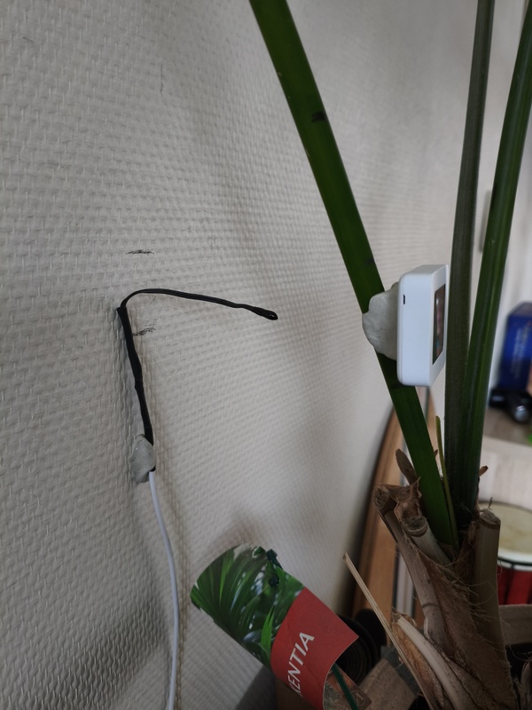

Ik moet eerlijk zeggen dat na 3 dagen testen ik VOOR MIJN SITUATIE EN WENSEN beter af was met 3.2.1
Hij houdt de temp erg netjes rond de 19.5 op de sensor, dat is erg fijn als de sensor aan de andere kant van de kamer hangt, maar aangezien dat te ver van de unit af is voor goede modulatie, hangt hij hier in het midden van de kamer.
Zolang hij op fan 4 blijft blazen, maakt hij de kamer egaal warm op setpoint, ook achterin de kamer. Zodra hij een fanstand hoger gaat, houdt hij het bij de sensor precies 19.5, maar achterin de kamer wordt het warmer. Dus hoger verbruik en daarmee meer kans op defrosts, terwijl met koud weer de unit al lekkere warme lucht blaast is het gevoel al lekker warm en hoeft de temp niet omhoog.
3.2.1 ging de temp bij de sensor omlaag bij koud weer en ging de fanstand omhoog. Resultaat, achterin de kamer bleef het ongeveer dezelfde temp. Voor in de kamer ging de temp iets omlaag, maar dat is niet erg, wang daar is het sowieso toch warmer, omdat de airco daar dus hangt.
Als ik de setpoint verlaag van 20 naar 19.5 scheeld dit 0.2 graden achterin de kamer op fan 5.
Zet ik hem terug naar sp19, dan heeft hij geen fan 5 meer nodig en gaat terug naar fan 4, dan wordt het ineens 1.5 graad kouder achter in de kamer.
Dus miss had de schommeling van 1.2 onder setpoint wel zn functie, want hoe kouder, hoe verder onder setpoint hij zakte, maar hoe harder de fan ging. Dus hoe egaler hij de temp in de kamer hield.
En bij warmer weer, gaat de temp juist omhoog tot aan de setpoint, wat wenselijk is, omdat hij dan minder warme lucht blaast en soms even uit gaat dus het gevoel is kouder. Bij 3.2.2 stijgt de temp minimaal.
Dit is met de sensor op precies dezelfde plek. Miss moet ik die nog weer gaan verplaatsen voor een egalere temp in de kamer, dus verder weg, maar dit gaat ten koste van de gevoeligheid van de modulatie. Dat wil ik eigenlijk ook niet.
En in april krijgen we hier triple glas met kunstof kozijnen, dan veranderd de situatie weer, dus de finetuning doe ik volgend jaar wel weer met de update die er dan is. Haha. Voor nu overleef ik de iets warmere temp ook wel.

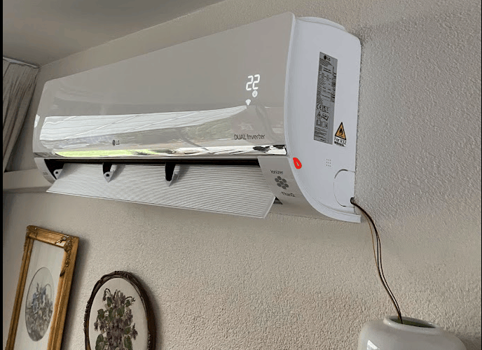

ik kan niet zeggen dat het zo geweldig werkt ( of ik doe iets verkeerd) firmware 3.3.2.
heb een lg 3.5kw setpoint op 20.5° hij warmt op tot 20.8 prima maar dan voordat hij weer begint op te toeren wordt het 19.1° en dat vindt ik wel een heel groot verval, hij staat dan wat te pruttelen op verbruik van 250/300W
fan staat op stand 4 en sensor halverwege kamer.
je zou toch verw88 dat als het 20° is dat ie dan wat gas gaat geven.

Dit is een LG dingetje helaas. Die heeft een redelijk ruime bandbreedte uit zichzelf.

  • jeffroni
  • Laatst online: 21-03 07:35
Topic om te volgen!Ik heb onlangs 2 aircos van lg laten plaatsen.Lg dual cool deluxe en 1 special.Lijken op elkaar.
Schieten wel door met verwarmen als de temperatuur bereikt is.Deze staat in de app.
Airco gaat dan niet uit als de doeltemperatuur 21,5 moet zijn en de app geeft aan dat het 23 graden is blijft hij doorverwarmen.
Is dit normaal?
Zal deze externe sensor daar verandering in brengen?

  • Doesnotcompute
  • Registratie: Maart 2015
  • Laatst online: 17:48
jeffroni schreef op dinsdag 27 januari 2026 @ 05:43:
Is dit normaal?
Een vraag voor mede deluxe gebruikers of er ergens een handleiding staat om de kappen normaal eraf te krijgen om bij het groene stekkertje te komen.Nergens kunnen vinden helaas.
Als je gaat zoeken naar "fan rol replacement/cleaning" en dan je model airco op Youtube dan vind je over het algemeen tientallen videos van monteurs die het laten zien.

Even ter info:
Als ik de sensor ook maar 5cm hoger of lager plaats, maakt dat een aanzienlijk verschil in de temperatuur in de gehele kamer. (Bij de sensor blijft de temp goed op temp)
Mocht de CC niet werken zoals je wil, dan is soms een verplaatsing van een paar centimeter al een verbetering.
(Ligt niet aan de CC, maar wrs aan de luchtstromen in huis oid)
Ik ga de vergelijking met de interne sensor later doen, moet eerst de cc met nieuwe update weer even goed afstellen in mijn ruimte op hoe ik het wil hebben en dan kan ik pas goed vergelijken.
[ Voor 20% gewijzigd door xHEMANx op 27-01-2026 10:02 ]

Mijn ervaring met een LG PC24ET - hangt 20 cm onder het plafond - is dat bij relatief lage instel-temperaturen voor verwarmen (bijv. 21 graden) de interne temperatuur die je in de app ziet kan oplopen naar 25 of zelfs 26 graden. Bij een hogere instel temperatuur en de Fanspeed op hoog (F5 ) of AUTO blijft het temperatuur verschil enigszins beperkt tot 2 a 2,5 graad hoger dan de insteltemperatuur. Een externe sensor meet de temp rondom de sensor en laat die zien én de insteltemperatuur/doeltemperatuur.
Afbeeldingslocatie: https://tweakers.net/i/fLcZSUBf4SFIuPBy6hCSkrCoffg=/fit-in/4000x4000/filters:no_upscale():strip_exif()/f/image/kxRh441I1qU4vHuR8AXZMda8.png?f=user_large
Plaats op de rode stip je vingers en voer licht druk voorzichtig uit op de rand naar voren en het kapje komt los uit z'n clip. In mijn geval was de groene stekker direct zichtbaar en kon ik draad van de CC naar achteren en daar naar buiten geleiden. In de Settings-Miscellaneous-LED Brightness staan diverse instellingen, maar deze werken niet.

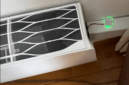

Bij mijn andere LG - een PC12E, een wandmodel dat 25 cm boven de vloer staat - ziet het er zo uit:
Afbeeldingslocatie: https://tweakers.net/i/gVkMjOKlTClH3k4n0E5REIgpZRw=/fit-in/4000x4000/filters:no_upscale():strip_exif()/f/image/wnLgmIx4RBlFtpIRGBS68En2.png?f=user_large
Dus ik kijk uit naar de update :)

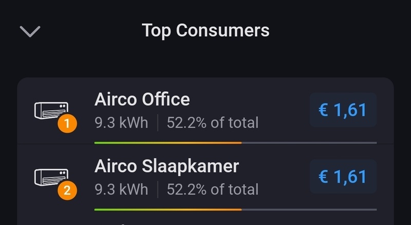

Ik heb nu een paar weken 2 CC draaien in mijn multisplit MHI. Nu heb ik de koppeling gemaakt met mijn Homey waarmee ik de airco's bestuur. Ik heb echter nog wel 1 vraag over het gerapporteerde energieverbruik.
Afbeeldingslocatie: https://tweakers.net/i/aJ5BSVegCBUDE0QCxDwfHxltqCY=/800x/filters:strip_icc():strip_exif()/f/image/6F3h203pLWhiBI9cqOwbUvHt.jpg?f=fotoalbum_large
Betekend dit dat het totale verbruik van airco 9.3kwh is? Of is het wel meer dan die 9.3. Het lijkt mij apart als beide binnenunits evenveel verbruiken.
  • RemmyB83
  • Registratie: Augustus 2018
  • Laatst online: 00:44
triesvan schreef op dinsdag 27 januari 2026 @ 18:29:
Ze geven beide het verbruik weer van de buitenunit over de periode dat de binnenunit aanstaat. Als je nu bijv de binnenunit uitzet van de slaapkamer en daarna weer aanzet zal deze opnieuw beginnen te tellen, en de ander telt gewoon door.

Ik heb hem binnen.Handig dat je de thermostaat kan corrigeren aangezien deze niet klopte in het begin.
Wat zal de functie energy saving doen bij de lg?
Iemand ervaring met de ai functie op de lg deluxe airco?
Ben benieuwd of de airco beter moduleerd door deze functie.
