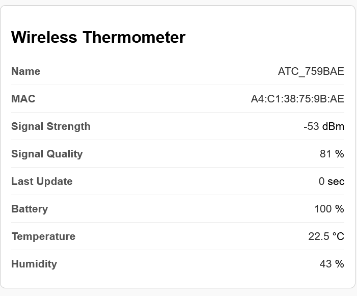

@LED-Maniak Kan de externe van naam zijn veranderd?
Had eerst Clima_759BAE was even aan het klooien met en zonder sensor en zie dat de naam nu ATC_759BAE is geworden.

  • LED-Maniak
  • Laatst online: 00:30
LED-Maniak
Dat kan. Heb je de batterij er een paar keer in en uit gehaald?
[ Voor 77% gewijzigd door LED-Maniak op 06-01-2026 11:38 ]
  • Siewert
  • Registratie: December 2015
  • Laatst online: 03:09
Siewert
LED-Maniak schreef op dinsdag 6 januari 2026 @ 11:38:
Zeker, eerst wat ik geprobeerd heb.
Naams verandering vind ik niet erg als hij maar werkt.
Maar dacht meld het even.

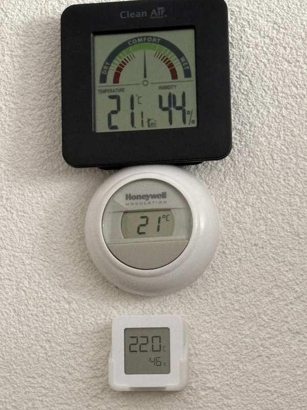

  • tweakerpim
  • Laatst online: 11-11 13:10
Zit in de witte temperatuur meter van de airco standaard een graad verschil of is de witte temperatuur meter accuraat geijkt?
Ik ben het even kwijt nu :-)
Afbeeldingslocatie: https://tweakers.net/i/yHIWtQmN-BSBnQ77WXOt1_9gEkY=/x800/filters:strip_icc():strip_exif()/f/image/OOQumvj7IjYvLCrzneL7ICcp.jpg?f=fotoalbum_large
Afbeeldingslocatie: https://tweakers.net/i/Q8MW8RqvEVMNd8QgGTTSophLhPo=/x800/filters:strip_icc():strip_exif()/f/image/Iq6UKwkFpk01OACfAcaCrzoP.jpg?f=fotoalbum_large
  • RemmyB83

  • peterbier
  • Laatst online: 01:40
tweakerpim schreef op dinsdag 6 januari 2026 @ 12:22:
Je kunt dit aanpassen met de offset.
Bijvoorbeeld -1.
Als je wil dat hij gelijke temperatuur als de kamerthermostaat geeft kun je dat aanpassen.
Afbeeldingslocatie: https://tweakers.net/i/ze-D6RR7-ERiFSAcuC4kuFFUZqM=/x800/filters:strip_icc():strip_exif()/f/image/TX5nyLN7qj9WGT7p2owzWXML.jpg?f=fotoalbum_large
  • tweakerpim

Bedankt. Dat heb ik gezien. Maar wat is de actuele of daadwerkelijke temperatuur. Die van de cv thermostaat of van de airco? Blijkbaar zit er verschil tussen? Welke is leidend voor de juiste kamertemperatuur
  • LED-Maniak
LED-Maniak
Om dat uit te vinden zal je een geijkte thermometer moeten ophangen.
  • peterbier
tweakerpim schreef op dinsdag 6 januari 2026 @ 13:02:
Eigenlijk is niks leidend.
Als je het werkelijk wil weten moet je een geijkte thermometer gebruiken.
Ik heb wel vaak gehad dat KNX thermostaten standaard 1.5 graden teveel aan geven.
Daar is die offset instelling voor.
Je kunt ook 3 thermometers er neer hangen en dan gemiddelde pakken.
In jou geval zal ik gewoon de Honeywell Round thermostaat aanhouden.
De offset van -1 komt dan redelijk overeen.
  • tweakerpim
LED-Maniak schreef op dinsdag 6 januari 2026 @ 13:06:
Dan zal de zwarte er boven de meest actuele temperatuur zijn. De airco man had een paar weken geleden geijkte meters en mijn meter zat er maar een tiende naast gaf hij aan.
Dan is de cv meter minder nauwkeurig schat ik zo.

  • tweakerpim
De witte temperatuur meter met display hangt nu 5 cm gemeten van de airco unit af en op ongeveer 1.40 hoogte met een offset van -1.

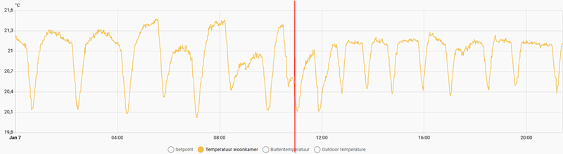

Wat bij mij in de praktijk redelijk goed werkt, zijn een paar vrij simpele basisinstellingen:
Setpoints op halve graden werken duidelijk beter (bijv. 18,5 – 19,5 – 20,5 °C).
Hele graden setpoints triggeren bij LG een slechte temperatuur regeling; die vermijd ik geheel
Ventilatorstand zo hoog mogelijk. Ik draai overdag vrijwel altijd op stand 5 en na ±18:00 uur op stand 4. Dat helpt juist om de airco beter te laten regelen. De ventilator toert ook bij stand 4 en 5 op en af.
Wat betreft je specifieke probleem:
defrosts zijn met deze buitentemperaturen eigenlijk niet te voorkomen. Een defrost elke 1,5 tot 2,5 uur is vrij normaal. In mijn woonkamer zakt de temperatuur daarbij ongeveer 0,5 °C, waarna de airco dat zo snel mogelijk probeert te compenseren. Als de unit qua capaciteit al tegen zijn grens zit, kan hij het setpoint daarna soms ook niet meer netjes halen en ga je inderdaad die “volle bak → te laat terugmoduleren → volgende defrost”-cyclus zien.
Ik kan je situatie zo niet echt goed analyseren. Het zou helpen als je alle instellingen deelt, samen met temperatuur- en vermogensgrafieken. Grafieken uit Homey of Home Assistant zijn ideaal, en anders de grafieken uit ClimaControl zelf.
Verder nog een punt: je hebt boven een vrij grote unit hangen (±6,6 kW) en beneden een kleinere (±3,5 kW). Hebben beide units dit gedrag, of vooral de unit beneden?
Als vooral de unit beneden dit doet, kan het ook simpelweg zijn dat die het bij deze omstandigheden maar nét aan kan.
Als mijn “basisregels” geen verbetering geven, kun je eens proberen om tijdelijk een klein elektrisch kacheltje bij te zetten en te kijken hoe de airco dan regelt. Wordt het gedrag rustiger, dan weet je vrijwel zeker dat je tegen een capaciteitsgrens aanloopt.
Hieronder mijn grafiek van de afgelopen 6 uur met vermogen, setpoint (19,5°) en kamertemperatuur. Toevallig is de laatste defrost nu al 3,5 uur geleden. Maar het sneeuwt hier nog niet.

Gisteren ter test even de offset van de unit (knop indrukken - piepjes) weer ingeschakeld (gezien de CC daar nu automatisch voor compenseert) en naar de interne sensor gewisseld.
Zaken die opvallen:
- Vaker defrosts (om het uur i.p.v. om de twee uur)
+/- Unit gaat hoger in vermogen (1700W vs 1250W)
+ Minder overshoot, denk omdat hij sneller ziet dat er warmte de kamer in komt
+ Minder undershoot, deze kan ik niet verklaren waarom met interne sensor de kamertemperatuur minder ver inzakt? Het is beiden met dezelfde sensor verderop in de kamer gemeten
- Fan binnen draait harder
Afbeeldingslocatie: https://tweakers.net/i/P5Q2n1NB5MCYwYb_qGWi-RMc2jU=/800x/filters:strip_exif()/f/image/OCHKufCOWzSiAMehWr9ss2dn.png?f=fotoalbum_large
Afbeeldingslocatie: https://tweakers.net/i/qvo0au2Q_qLAyeWNFOVjT1p88uE=/800x/filters:strip_exif()/f/image/la0PFP0TWrK5TW1xL1tJJmg4.png?f=fotoalbum_large
Links van de rode streep = externe sensor
Rechts van de rode streep = interne sensor
Buitentemperatuur steeg in tijdsspanne van de grafiek van -2,2°C naar -1,2°C.
De defrosts en sneeuw maken het een lastige test. Als we weer een paar dagen droge vorst hebben (=weinig /geen defrosts) dan ga ik het nog eens testen wat de verschillen zijn.

De interne regeling is anders dan die van de CC, en de zaken die jouw opvallen, zou ik verklaren als:
De CC laat het vaker onder setpoint komen, je ruimte is dus kouder, en als je dan over schakelt van extern naar intern heeft hij een inhaalslag te maken. Met als gevolg een hoger vermogen, en meer defrost door het hoger vermogen.
Als je je setpoint op 21C zet, regeld hij hij zelf naar 23C intern gemeten. Hij meet ook dichter bij de bron, dus zal denk ook daarom sneller terugregelen.
In de MHI regeling zit er een groot verschil tussen setpoint, en het moment dat het te warm wordt en afslaat. Bij de interne regeling stel je 21C in, en dan is zijn doeltemperatuur 23(2C offset). Maar als hij zijn minimale vermogen niet kwijt kan, loopt de temperatuur op tot 24C of zelfs meer. Bij de CC stel je 21C in, en dat is ook de temperatuur waarbij hij afslaat. Als er hier ook een verschil zit tussen setpoint en het moment dat hij afslaat zou het echte setpoint dus lager liggen als het de orginele mhi regeling is.
Intern = setpoint met overshoot
Extern = max temperatuur met undershoots.
Weet ik niet zeker maar ik denk door de inhaalslag dat hij harder blaast. En als je bent bij getrokken, denk ik wordt hij rustiger. Maar is denk wel iets actiever aangezien de schommelingen in de gemeten temperatuur al snel iets groter zijn.
Zaken die opvallen:
Undershoot is hetzelfde als de overshoot. Het wordt bij de airco gemeten. Als het daar 1 graad schommeld merk je dat veel minder dan als het bij je externe meter schommeld, dan schommeld het nl in de hele kamer.
Wat ik vreemder vind is dat je veel meer vermogen gaat gebruiken. Dat verklaart waarom je meer defrosts hebt. Omdat je fan harder blaast gebruik je meer vermogen, maar dan zou de kamer ook egaler warm moeten zijn nu, ik weet niet of dat het geval is? En waar heb je de sensor staan waarmee je vergelijkt? (die verderop in de kamer) Daar zou het exact dezelfde temp moeten zijn.
MHI single-split SRK35ZS-W, '65 woning, oud dubbelglas, spouw volgespoten (wol). 76m3 woonkamer.

RemmyB83 schreef op donderdag 8 januari 2026 @ 15:44:
Intern is en was bij mij ook gewoon onder setpoint. (Incl de offset) Volgens mij hing die net als de cc met dit weer ook altijd 0.8/0.9 eronder.
Ik heb de sensor nu schuin in de flow hangen +/- 3m van de airco af. (Overkant kamer) dan komt de regeling aardig overeen als met de interne sensor. (Keertje proberen ;) )
[ Voor 19% gewijzigd door xHEMANx op 08-01-2026 16:01 ]

xHEMANx schreef op donderdag 8 januari 2026 @ 15:58:
Dat zou kunnen maar dat ligt denk ik meer aan de plaatsing van de unit, en de gekozen fanspeed. Merk hier op automatisch dat hij ook soms te zacht blaast. Maar valt hier niet zo op omdat als er hier voor 15min niemand in de kamer is de fan automatisch naar max gaat.

xHEMANx schreef op donderdag 8 januari 2026 @ 15:53:
Het is helemaal niet het zelfde.
Undershoot is dat je je setpoint niet haalt, en te kort komt.
Overshoot dat je je setpoint wel haalt, en je zelfs over je setpoint heen gaat.
En daarin verschillen de interne regeling en de CC.
🇳🇱🌞10kWp🔋5.7kWh Pijnacker Oost/West
De interne regeling is anders dan die van de CC...
De CC laat het vaker onder setpoint komen...
Bij de CC stel je 21C in, en dat is ook de temperatuur waarbij hij afslaat... ...het echte setpoint dus lager liggen als het de orginele mhi regeling is...
Het is misschien een beetje miereneuken, maar de CC heeft hier weinig mee te maken.
Ik wil het alleen benoemen om duidelijk te houden wat wel aan de CC te wijten is (niet zo veel veel op het moment) en waar de CC in de toekomst het potentieel heeft om nog iets te verbeteren door middel van een extra 'regeling'.
Er is volledig-MHI-eigen (of vul hier een ander merk in) regelgedrag voor een interne sensor en ander regelgedrag voor een externe sensor. Beide sensoren kan de airco als de actuele ruimtetemperatuur gebruiken, maar de airco zal er anders mee gaan regelen (zonder dat de CC iets 'regelt' dus). Die externe sensor is normaalgesproken een dure grote 'thermostaat' op de muur met een kabel naar de binnenunit of een waarde vanuit een gebouwautomatiseringssysteem.
De CC vervangt die lelijke/dure/onnauwkeurige/bedrade/etc. (streep door wat niet van toepassing is) oplossing en biedt daarnaast nog hele mooie integratiemogelijkheden met diverse home automation oplossingen, een snel en lokaal alternatief voor een app, en wat extra functionaliteiten die je anders niet hebt. Zowel 'verborgen' functies maar ook die maken dat de airco zelf(!) beter regelt.
Vooralsnog laat de CC je airco kiezen voor de interne temperatuur sensor of de CC geeft een waarde door die de airco als externe temperatuur sensor interpreteerd.
Als de airco 'raar' doet heeft dat op dit moment te maken met de airco-eigen regeling, de installatie, het klimaat binnen of buiten, of iets specifieks met de opstelling.
Pas bij de volgende firmware (en 1 eerdere firmware die heel kort in het veld heeft gestaan, maar niet voldeed) komt er dus een CC-regel-sausje om het regelgedrag van de airco proberen te verbeteren. @LED-Maniak: correct me if I'm wrong ;) .

RemmyB83 schreef op donderdag 8 januari 2026 @ 16:14:
Sorry ik bedoelde dat het net zo werkt. Niet dat het precies hetzelfde IS. O+

kimjansen schreef op donderdag 8 januari 2026 @ 16:33:
Ik ben het met @Magiaconatus eens, dat het probleem grotendeels in de hysterese zit. En dat de CC daar qua regeling waarschijnlijk niets mee te maken heeft. Wel denk ik omdat met de CC afslaat zodra hij net boven setpoint komt, er nog wat getweakt moet worden aan het ingestelde setpoint en zijn daadwerkelijke setpoint en moment om af te slaan.
Misschien vindt jij het allemaal mierenneuke, maar als we hier niet op een nette manier kritsch kunnen zijn, en recht lullen wat krom is. Dan helpen we het product ook niet naar een hoger level.

Hier nu een aantal dagen de nieuwe firmware getest, en inderdaad regelt de unit nu beter. Hij toert eerder op als dat nodig is.😃
En hoe zit het met setpoint vs. kamertemperatuur? Want dat was gelijk aan elkaar met oudere firmware maar setpoint moet al een tijdje een half graad hoger.
Ik kijk nog even de kat uit de boom. Voor zondag is er -10°C voorspeld dus ik ga nu liever niet proefkonijn spelen :+
@LED-Maniak Is het ook mogelijk om de waarde van de interne sensor te rapporteren in de JSON als er van externe sensor gebruik wordt gemaakt? Ik zou de COP willen berekenen en heb daar de return air voor nodig, maar die wordt overschreven door de waarde van de externe sensor. Super Cow in "Het MHI L/L warmtepomp/airco topic". Of is die waarde ook voor jou niet meer beschikbaar in dat geval?
En weet jij wellicht ook de vertaling van de fan speeds "Hi/Me/Lo/Ulo" naar de numerieke waardes die CC laat zien in de info?
[ Voor 5% gewijzigd door ThinkPad op 08-01-2026 22:39 ]
  • nico_09
  • Registratie: November 2019
  • Laatst online: 11-11 21:44
ThinkPad schreef op donderdag 8 januari 2026 @ 22:37:
Hierbij een grafiek.
Voor de update ging het met schommelingen van 1.5 graad.
22-20.5 weer 22, afkoelen 20.5 dit de hele dag door.
Nadeel is de defrosts, dit is ook terug te zien maar dit is er ook zonder CC
Afbeeldingslocatie: https://tweakers.net/i/O2o5Ql7v1MNMTO9z7XDYKntA1P4=/800x/filters:strip_icc():strip_exif()/f/image/P8cqgivv7N3IX4byTj59gfgY.jpg?f=fotoalbum_large
[ Voor 23% gewijzigd door nico_09 op 08-01-2026 22:50 ]
