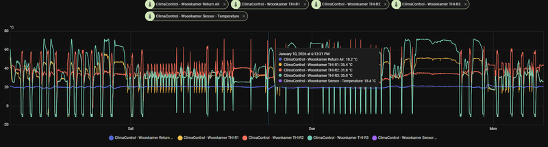

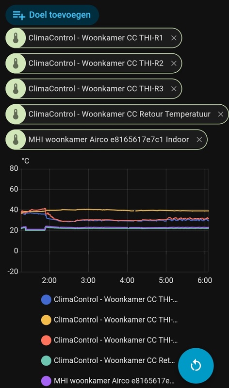

@LED-Maniak kan het zijn dat er in het meten van de binnentemperatuur tussen de twee apps 0,2 of 0,3 graden verschil nu zit met de nieuwe firmware die getest wordt?
Afbeeldingslocatie: https://tweakers.net/i/cmD-2VQbpLRernDnqZBpI-URiyk=/x800/filters:strip_exif()/f/image/ev4j41Rny0butlpjgcW544yk.png?f=fotoalbum_large
Afbeeldingslocatie: https://tweakers.net/i/7D-HUMcHirE6wVhomxq52m-8t8k=/x800/filters:strip_exif()/f/image/iOce1hrGiWbQsKbFh1Ese2XB.png?f=fotoalbum_large
  • LED-Maniak
  • Laatst online: 21:31
LED-Maniak
Dat is altijd al zo geweest. Smart-m air app rekent het anders uit dan de airco.

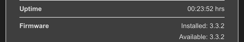

Sinds gisteravond draait op 2 van mijn units versie 3.3.2. Voorlopige conclusie is dat er mooiere/rustigere runs zijn en dat de temperatuur dichter bij setpoint blijft. De reactie van de units op under- en overshoot zou nog net wat sneller kunnen in onze situatie (sneller op- en afschalen compressorvermogen en interne fan). Maar dit is voor ons zeker een verbetering!

Waarom de update? Je was toch tevreden?
  • nico_09
  • Registratie: November 2019
  • Laatst online: 11-11 21:44
@LED-Maniak
Hij draait perfect!
Bedankt voor de firmware.

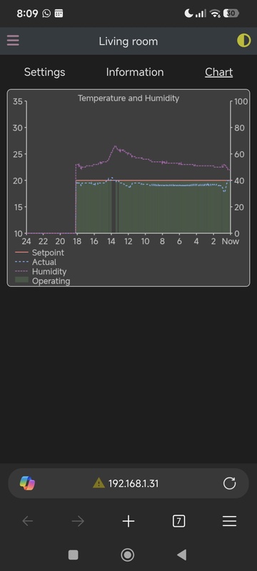

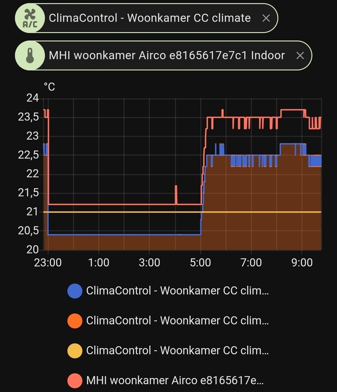

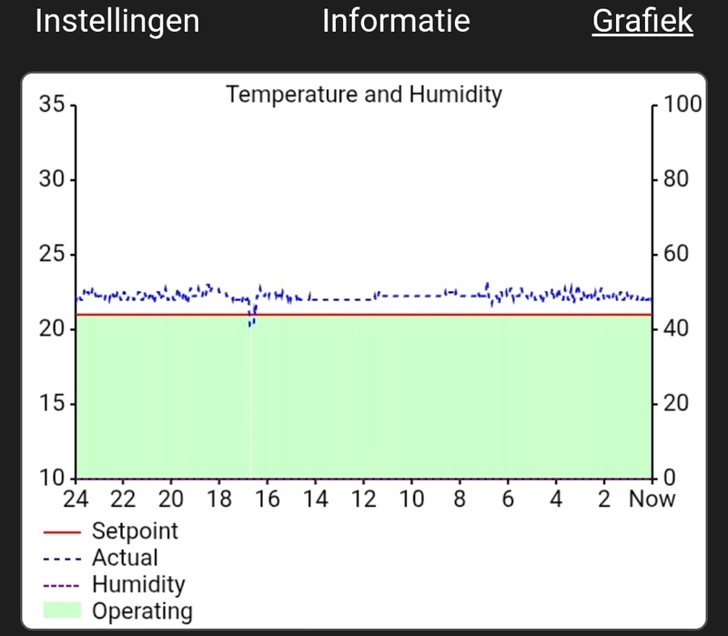

Strak 0.5 onder setpoint de hele nacht. ;)
Had je mijn firmware stiekem ook geupdate? Hij doet het een stuk "beter" dan afgelopen week. O+ :>
Weer nieuwe IP gegeven trouwens, en hij deed het gister toen ik uit het werk kwam in 1x en vanochtend weer. Miss stoorden de vorige 2 ips toch ergens mee???
Afbeeldingslocatie: https://tweakers.net/i/Eb0b_4jDdzyDU6xT28LTLWB7yDo=/x800/filters:strip_icc():strip_exif()/f/image/hWdztBTQEI6VnzWi7ejbdzB3.jpg?f=fotoalbum_large
Afbeeldingslocatie: https://tweakers.net/i/IVYUBW9uac61Je1B2LU3ZoKDVXw=/800x/filters:strip_icc():strip_exif()/f/image/d4X5DPuV4teQrRM2vbbY3BOT.jpg?f=fotoalbum_large
Achterin huis gemeten:
Afbeeldingslocatie: https://tweakers.net/i/xmPxYsrrPO5W06mhzCo0OnlfI4k=/x800/filters:strip_icc():strip_exif()/f/image/WEfabfoUrtEor03pp9i57SwU.jpg?f=fotoalbum_large
Dit was vorige week:
Afbeeldingslocatie: https://tweakers.net/i/Fz88Jj4qgz8CZ8DuUQolGWHcoDo=/232x232/filters:strip_icc():strip_exif()/f/image/C4VlPEBmv7A4iSdVJzVS15Jf.jpg?f=fotoalbum_tileAfbeeldingslocatie: https://tweakers.net/i/ftMhJrVPSvVHjzsd30RpbxoTd_M=/232x232/filters:strip_icc():strip_exif()/f/image/J94oFO9ARnubwYHees9oPgun.jpg?f=fotoalbum_tile
[ Voor 45% gewijzigd door xHEMANx op 11-01-2026 08:26 ]

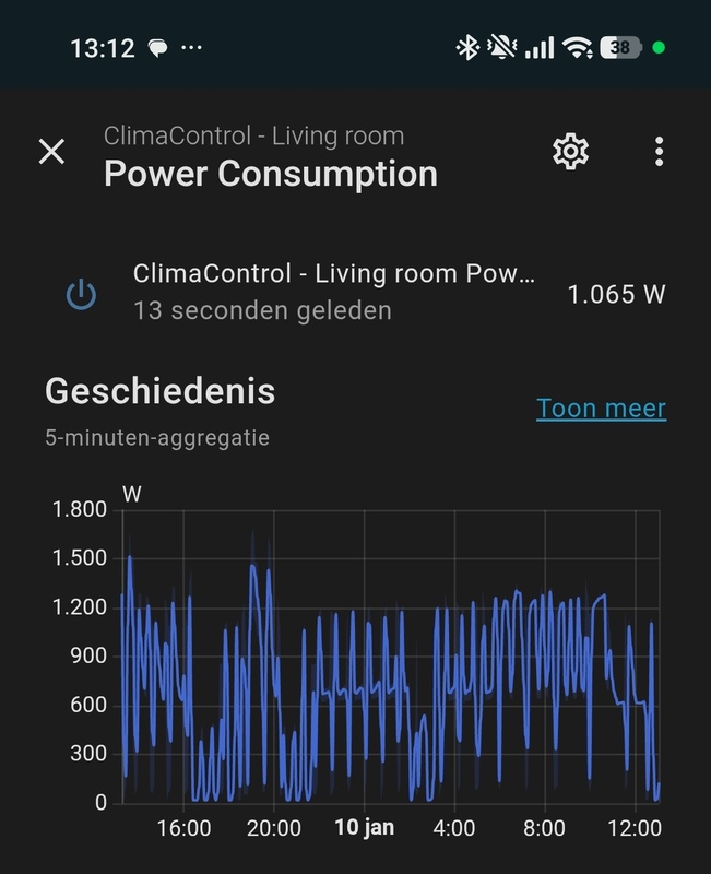

Hier was de woonkamer unit de draad weer helemaal kwijt, -13 gehad vannacht. Bleef wel warm overal. De Daikin altherma heeft ook vrolijk staan draaien. Ik snap niet hoe een engineer denkt, ach, hysterese mag best alle kanten op gaan, no biggie. :P
Afbeeldingslocatie: https://tweakers.net/i/9b8zIc9me7C1WXgt_xyuw2q8VDo=/800x/filters:strip_exif()/f/image/2tjU19QrXuN1GeEIJc0GMyfE.png?f=fotoalbum_large
Kleine setpoint piek geprobeerd hem wakker te krijgen, en dan zie je hem ook weer ietsje oplopen.. 8)7

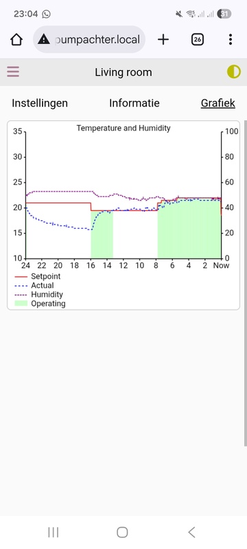

[Afbeelding][Afbeelding]
Je maakt ons wel nieuwschierig?
Stiekem nieuwe update?
Perfecte plek voor je sensor?
Of iets anders?

haha... nah niks anders. ik laat alleen even zien dat het weer (temp, wind, luchtvochtigheid) enorm invloed heeft op je airco. (ook de plaatsing van de sensor) Als ik nu wel de nieuwe firmware gehad had, had ik wrs gedacht dat het aan de firmware gelegen had. Het is dus erg moeilijk om goed te testen.
Waar ik wel benieuwd naar ben is testresultaten waarin setpoint vermeld staat en bij welke temp de unit weer wakker wordt en gaat werken. dus de marges die de CC in de nieuwe firmware aanhoud. Pre update was dat dus 1.2 onder setpoint. en als de unit weer aan het werk gaat, tot hoe hoog hij het weer gaat opstoken? en hoeveel tiende graden dat is van opstoken tot hij weer stopt. Dat is nuttige info. Want mijn unit zonder nieuwe firmware doet het ook "beter" met dit weer. O+
Mn sensor hangt trouwens weer op de plek waar hij het vorig jaar ook het beste deed. en dat is +/- 4m iets schuin voor de binnenunit, iets in de flow, in een plant van de koude muur af. Die plant moet daar dus blijven staan zo lang we met de airco verwarmen. :+

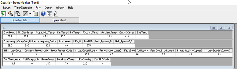

Ik heb al een paar keer gehint om eens met een service tool de buitenunit uit te lezen. Dan pas weten we wat meer, er zijn zoveel variabelen en dan hebben we het nog niet eens over hoe die voor elke situatie an sig weer anders ingevuld zullen worden. De binnenunit rapporteert in geval van de ME wat temperaturen en zijn status en zo aan de buitenunit. Ik heb het idee dat er alleen een soort van een mate van 'vraag' vanuit de binnenunit volgt, dus niet echt zo van ik wil de ruimte 3 graden omlaag brengen of geef mij 2kW verwarmcapaciteit of ik wil dat je op 10% van je maximum gaat draaien. Misschien dat een MHI meer kan (oa compressor frequentie?), maar ik kreeg hier een aantal jaar geleden de indruk dat de buitenunit het vooral bepaalt wat er daadwerkelijk gebeuren gaat en het aan de regeling van de binnenunit is om wat harder te schreeuwen om er meer beweging in te krijgen...
Als iemand een externe bedrade bediening op zijn MHI heeft zou die nog wel kunnen vertellen of het gedrag dat jullie zien overeenkomt met hoe een MHI nu eenmaal regelt op externe input.
Wat nu getest wordt door LED-Maniak is of je de CC kan laten regelen door de airco (MHI) zo te sturen dat de ruimtetemperatuur beter op setpoint komt, zonder dat de compressor al te vaak een start-stop maakt of maar kort aan gaat (of juist heel erg in frequentie gaat staan wisselen).
Een screenshot van de ME service tool op 1 van mijn buitenunits:
Afbeeldingslocatie: https://tweakers.net/i/XLPVV2dgnaYe2TojUNlTuPjQyso=/800x/filters:strip_exif()/f/image/Tzubu6MTcltWlPg36MTal4vf.png?f=fotoalbum_large

Ik ben benieuwd naar een plotje van THI-R1, THI-R2 en THI-R3 versus return air bij binnenunits die lui worden en waarvan de buitenunit niet optoert terwijl je zou denken dat dit wel moet.
Dit zijn 4 sensoren die de binnenunit meeneemt bij het besluit om de afgifte te vergroten.
Speculatie: wellicht geven 3 van de 4 sensoren aan dat de aanvoer 'voldoende' is en wordt daardoor de vraag niet verhoogd.

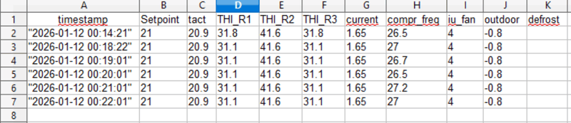

Heb jij hier wat aan als ik het zo log elke minuut?
Output:
timestamp;Setpoint;tact;THI_R1;THI_R2;THI_R3;current;compr_freq
"2026-01-11 20:53:18";21;20.8;28.5;40.3;28.8;1.65;27
"2026-01-11 20:53:19";21;20.8;28.5;40.3;28.8;1.65;27
"2026-01-11 20:53:20";21;20.8;28.5;40.3;28.8;1.65;27
PHP Script:

<?php
 * Airco logger -> CSV (Excel compatible)
 * Run via cron elke minuut.
date_default_timezone_set('Europe/Amsterdam');
$url = 'http://192.168.178.112/control';
$outFile = __DIR__ . '/airco_log.csv';
// ---- Fetch JSON ----
$ch = curl_init($url);
curl_setopt_array($ch, [
    CURLOPT_RETURNTRANSFER => true,
    CURLOPT_CONNECTTIMEOUT => 3,
    CURLOPT_TIMEOUT => 5,
$response = curl_exec($ch);
$httpCode = curl_getinfo($ch, CURLINFO_HTTP_CODE);
$err = curl_error($ch);
curl_close($ch);
if ($response === false || $httpCode !== 200) {
    fwrite(STDERR, "ERROR: fetch failed. httpCode={$httpCode} err={$err}\n");
    exit(1);
$data = json_decode($response, true);
if (!is_array($data)) {
    fwrite(STDERR, "ERROR: invalid JSON\n");
    exit(1);
$set_temperature = $data['heatpump']['set_temperature'] ?? '';
$tact           = $data['sensor']['thermometer']['tact'] ?? '';
$op             = $data['heatpump']['op'] ?? [];
$thi_r1         = $op['thi_r1'] ?? '';
$thi_r2         = $op['thi_r2'] ?? '';
$thi_r3         = $op['thi_r3'] ?? '';
$current        = $op['current'] ?? '';
$compr_freq = $op['compr_freq'] ?? '';
$timestamp = date('Y-m-d H:i:s');
$needsHeader = !file_exists($outFile) || filesize($outFile) === 0;
$fp = fopen($outFile, 'a');
if (!$fp) {
    fwrite(STDERR, "ERROR: cannot open output file: {$outFile}\n");
    exit(1);
if (!flock($fp, LOCK_EX)) {
    fwrite(STDERR, "ERROR: cannot lock output file\n");
    fclose($fp);
    exit(1);
if ($needsHeader) {
    fputcsv($fp, ['timestamp','Setpoint','tact','THI_R1','THI_R2','THI_R3','current','compr_freq'], ';');
fputcsv($fp, [
    $timestamp,
    $set_temperature,
    $tact,
    $thi_r1,
    $thi_r2,
    $thi_r3,
    $current,
    $compr_freq
fflush($fp);
flock($fp, LOCK_UN);
fclose($fp);
echo "OK: logged at {$timestamp}\n";
Thumbs up ;)

LED-Maniak schreef op zondag 11 januari 2026 @ 20:19:
Op de foto zie je in het eerste stukje tot iets voor 2uur een setpoint van 21C met een door HA vaste 20,4C gestuurt. Ik heb dit 's nachts ivm geluid heel even gestuurt. Maar je kan wel zien dat THI-R1 en THI-R3 niet parallel meer blijven lopen, en de rest van de van de tijd wel als hij op de interne sensor loopt.
Ook hier heb ik op een avond tussen 23 en 05 een vaste temperatuur gestuurt die 0,6C onder het setpoint lag. R1 en R3 blijven hier bij wel parallel lopen. Maar je ziet ze gewoon helemaal wegzakken. Dat komt denk ik ook omdat de temperatuur die ik uit de mhi-integatie haal, en ook de temperatuur is die de interne sensor weer geeft boven setpoint blijft. Volgens jouw heeft die er niets mee te maken, en heeft die m-air temperatuur zijn eigen berekening. Maar stel dat die er nu wel wat mee te maken heeft? Dan hoort die denk ik parallel aan die van de CC te lopen, maar geen verschil van 0,8/1C te hebben. De MHI blijft hier bij ook 0,2C boven setpoint, en blijft dus op minimaal vermogen verwarmen omdat er geen echte vraag is.
Afbeeldingslocatie: https://tweakers.net/i/DrCn-8zui9cKx885OEPUCTuabe8=/800x/filters:strip_icc():strip_exif()/f/image/QrhiFwbSMNLL6zy7NLaIjFac.jpg?f=fotoalbum_large
Afbeeldingslocatie: https://tweakers.net/i/ziEAhXq9_osCKk4q5GbH2HuVA-Y=/x800/filters:strip_icc():strip_exif()/f/image/TtyqVMfUtj32p0mzsWJ0ONAa.jpg?f=fotoalbum_large
Afbeeldingslocatie: https://tweakers.net/i/_NrsAGoeOZ4BqRji0HM7qrQ85cg=/x800/filters:strip_icc():strip_exif()/f/image/EO6xV48wjgJ0AyZZA8vsIext.jpg?f=fotoalbum_large

  • LED-Maniak
LED-Maniak
RemmyB83 schreef op maandag 12 januari 2026 @ 00:30:
Als je een vaste return air setpoint - 0.6 stuurt dan gaan de meeste binnenunits op een vast vermogen draaien. Logisch dat R1 en R3 wegzakken, er komt nog nauwelijks koudemiddel de binnenunit in die deze sensoren opwarmen. Op gegeven moment krijg je een steady state.
Waar het mij om gaat is een verschil tussen wat return air doet "en wegzakt" en wat vervolgens R1, R2 en R3 doen. Dit wel in een normale setting met normale regeling, dus geen vaste offset, maar dynamische drop. Het zou interessant zijn om te zien of bijvoorbeeld R1, R2 en R3 op een bepaalde temperatuur zijn, samen met een bepaalde fansnelheid waardoor de airco van mening is dat hij helemaal geen tandje bij hoeft te zetten.
Maar het is pure speculatie, ik had niet als doel er iets groots van te maken.
Eerder zijn plaatjes gepost van wegzakken van return air en een airco die op 20Hz bleef draaien. Ik had gehoopt dat iemand toevallig in Home Assistant daar al data van heeft en dit er eenvoudig overheen kon plotten.
Volgens jouw heeft die er niets mee te maken, en heeft die m-air temperatuur zijn eigen berekening. Maar stel dat die er nu wel wat mee te maken heeft? Dan hoort die denk ik parallel aan die van de CC te lopen, maar geen verschil van 0,8C te hebben. De MHI blijft hier bij ook 0,2C boven setpoint, en blijft dus op minimaal vermogen verwarmen.
Stel dat.. tsja, de data naar Smart-M is eenwegverkeer. Van de airco naar de Smart-M adapter.
Die stuurt niets wat de return air kan beinvloeden. Kan niet(en zeker niet met de cc er tussen). Er zit bij sommige airco's een offset tussen wat de airco als return air als temperatuur ziet en wat smart-m berekent. Vaak rond de 0.5 graden. Zo te zien loopt hij ook parallel(je labels vallen een beetje weg), alleen met een offset.
Afbeeldingslocatie: https://tweakers.net/i/cmDljN-pKJyObSzYT6VWROfaj6k=/800x/filters:strip_exif()/f/image/TQZKGkrznEzaAJnL1g2SOWwa.png?f=fotoalbum_large
Zoiets? Setpoint is 24/7 21.0c

LED-Maniak schreef op maandag 12 januari 2026 @ 00:58:
Als mijn setpoint 21C is en ik stuur via de CC een vaste temperatuur van 20,4C. Dan hoort hij helemaal niet op minimaal vermogen in een steady state te gaan. Maar juist door dat de temperatuur niet stijgt na x tijd op te toeren, en hij doet dat niet. Hij doet zelfs geen moeite vanaf het begin. Juist die MHI temperatuur die boven mijn setpoint blijft, doet mijn vermoeden waarom hij op minimaal vermogen blijft verwarmen. Dat komt omdat die in mijn beleving tussen setpoint en zijn turn-off point blijft zitten. Hij heeft dus zijn doel al bereikt, en als hij harder gaat werken dan zal hij alleen maar eerder afslaan. En zou hij alleen maar pendellen.
Hij loop idd ook parallel aan de retourtemperatuur, of anders om. Ik zou die smart m air temperatatuur niet zo hard nergeren, als we nog naar antwoorden zoeken. We hebben het hier ook al eens gehad over meedere soorten software in de unit's, misschien is dit wel de uitkomst van een nieuwe berekening. Misschien is het de offset tussen deze temp en de retourtemp, die er voorzorgd dat hij op minimaal vermogen blijft. Ik heb in ieder geval het vermoeden dat die gelijk zouden moeten zijn, en waarom ze dat niet zijn weet ik niet.
Ik heb die 20,4 gestuurd juist omdat hij bij de temperatuur op minimaal vermogen draait, en dat deed bewust.
Vandaag heb ik nog even een vaste waarde gestuurd van 20,0C, waarbij de MHI dan 21C aangeeft. Er gebeurde niet veel. Hij bleef lekker op het zelfde vermogen draaien, als bij interne regeling die ik daar voor draaide.
Daarna een waarde van 19,8C gestuurd, waarbij de MHI een 20,7 weer gaf. Langzaam maar zeker zie je het vermogen oplopen en begint de unit harder zijn best te doen. Uiteindelijk liep het vermogen op van 600W naar 1200W(silence mode aan) en bleef daar hangen, tot ik het genoeg vond voor de test.
Edit: THI-R1 en THI-R3 liepen ook vlink op.
Misschien is er iemand anders die ook zin heeft om dit eens te testen?
