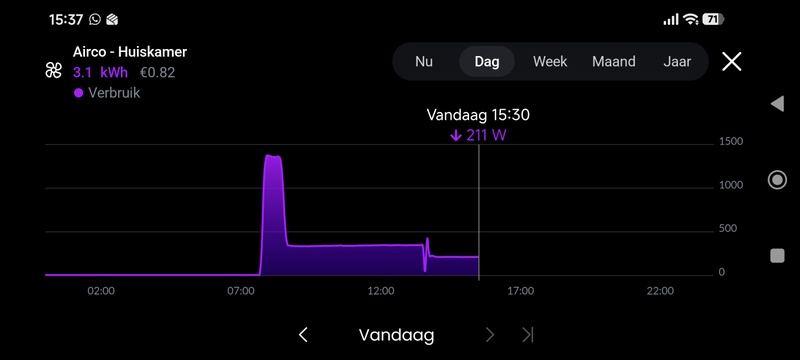

xHEMANx
Kirretje schreef op dinsdag 16 december 2025 @ 18:41:
Gooi hem eens 24 uur op fanstand 3. Benieuwd wat je verbruik dan is op de langere duur
Wrs beter, maar hij blijft echt super lang hard blazen, als het niet continue is.
Ik gok dat de warmte in een bubbel blijft zitten om de binnenunit en dat hij zn warmte daardoor niet goed kwijt kan. Miss ga ik toch maar een plafond ventilator aanschaffen, maar vind die dingen zo lelijk.
1 ding is zeker. De setpoint op 18 zetten met een offset van -2 zorgt er niet voor dat je unit minimum vermogen gaat trekken. :)

Als ik stand 2 pak gaat hij ook omhoog in vermogen. Warmte komt gewoon niet ver genoeg. Ventilator hier ook overwogen - maar ik tokkel nog ff door op stand 3. Fanstand 5 is je nog te aanwezig?

xHEMANx
Kirretje schreef op dinsdag 16 december 2025 @ 20:31:
Kleine huiskamer. Dus 5 is net te doen, maar 4 is eigenlijk een stuk beter.
Volgend jaar april triple glas. Kijken wat er dan gebeurd.
MHI single-split SRK35ZS-W, '65 woning, oud dubbelglas, spouw volgespoten (wol). 76m3 woonkamer.

xHEMANx
Oeps.... De filters zaten vol. *Schaam*
Loopt weer 200w en is gezellig aan de pendel. 🫣

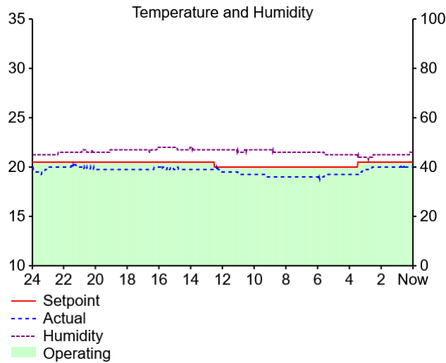

  • Siewert
  • Registratie: December 2015
  • Laatst online: 11:37
Siewert
RemmyB83 schreef op dinsdag 16 december 2025 @ 15:08:
Er zijn een paar kleine puntjes die je mist denk ik.
Als je een kleinere unit had gehad en meer warmteverlies hebt dan je minimale vermogen, had je jouw ingestelde setpoint nooit gehaald.
Hij zou nooit optoeren want hij lijkt wel zijn setpoint te halen, maar dat is niet het setpoint die jij hebt insteld.
Eerder een setpoint die 1 graad lager ligt.
Test maar eens zonder CC, met 2°C offset.
Je stelt 20 in en voor de binnenunit is dat dan 22C setpoint. Als hij dan zijn minimale vermogen niet kwijt kan, gaat hij ook rustig door tot dik 24C voor dat hij afslaat.
Als hij afslaat wacht hij echt niet tot het weer 22C is voor hij aanslaat, maar blijft ergens boven setpoint verwarmen de hele tijd.
Je ervaart of hebt dus eigenlijk ook 2 temperaturen.
1. De temperatuur van je setpoint als het koud is, en meer vermogen nodig hebt dan minimaal.
2. De temperatuur als je je minimale vermogen niet kwijt kan.
De P-band tussen setpoint en afstaan is in de interne regeling best wel groot(2C). Maar dat grote verschil ervaar je niet, en zal denk ongeveer 1C zijn als ruimtetemperatuur.
Wat ik hier boven heb beschreven is gewoon puur de MHI regeling, die MHI zo heeft bedoeld. En dus zoals @LED-Maniak nu de CC heeft geprogrammerd.
De uitdaging voor de CC is dat de waardes die wij als gebruiker wensen veel dicht op elkaar zitten. Wij meten in tienden, de MHI regeld in 0,25.
Ik denk ook dat we als gebruiker moeten accepteren dat we moet schakelen tussen de 2 temperaturen. We zullen dus ons setpoint moeten aanpassen tussen warmer en kouder weer.
Omdat we allemaal zo verschillend zijn, hoop ik persoonlijk op meer instellingen, zodat iedereen de CC naar eigen wens kan instellen.
Ook omdat als er verschillen in regelingen zijn, de CC flexibeler is. Maar dat maakt het voor de gebruiker uiteindelijk misschien weer te ingewikkeld.
Ik snap je reply en wil wel even kwijt dat mijn berichten niet als vergelijking materiaal fungeert.
De berichten van mijn kant zijn meer voor @LED-Maniak waar ik als beta tester mijn bevindingen zo uitgebreid mogelijk in ventileer zodat hij er wat mee kan.
Ik was dacht ik uitgetest en dacht probeer of ik de issues die hier gemeld werden kon reproduceren.
Ik snap je punt omtrent de kleine unit en meer warmteverlies.
Maar dan denk ik als iemand daar last van heeft dan is er door installateur dan wel eind gebruiker helemaal niet gekeken naar wat voor vermogen er nodig zou moeten zijn voor die specifieke locatie.
Dan kan je nog een CC of niet hebben dan krijg je nooit de ruimte warm/comfortable met een airco.
Wat betreft het testen zonder CC.
Voor de CC had ik setpoint 19 en was de werkelijk temperatuur 20,5gr.
Ondergrens waar de airco weer ging verwarmen was 20gr en bovengrens was waar de airco uit ging 21gr.
Grootste oorzaak hiervan was/is natuurlijk dat de unit hoog hangt in de warmer lucht.
En zoals je egt dat de CC in tienden meet en dat merk je wel.
Mijn 2 vloermodellen zaten ook zonder CC redelijk op setpoint, beter dan het wandmodel.
Wat betreft je opmerking omtrent het schakelen tussen twee temperaturen geeft ik je helemaal gelijk.
Lucht verwarming is iets wat men moet leren gebruiken.
In de tijd dat ik nog een woning had met CV had je heir geen last van.
Toen ik mijn huidige woning betrok zit/zat er gasgestookte hetelucht verwarming in.
Ook daar bleef je met verschillende buitentemperaturen met de setpoint spelen.
Omslag punt was ongeveer bij buitentemperaturen van 5gr waar de thermostaat een graadje hoger moest om het comfortable te hebben.
Dat zie je ook bij de airco verwarming.
Buiten temperaturen boven de 10gr staat de airco op 20,5gr.
Tussen de 10gr en 5gr buiten temperaturen staat hij op 21gr.
Beneden de 5gr nog niet kunnen testen en mag hopen dat ik het hier mag meemaken.
Om die redenen heb ik hier op de achtergrond een drietal scripts draaien die constant verschillende variabelen zoals buiten temperatuur, LV, kamer temperatuur ect bij houden.
Zodat dit script in de toekomst van al deze variablen zelf kan beslissen wat de airco moet doen en welke setpoint hij moet instellen.
Dan hoef ik niet na te denken van het is chilly dus setpoint moet omhoog.
Maar dat is dus een van de lange adem want daar moet heel wat data over een hele lange periode ingestopt worden.
Wat betreft jouw voorstellen voor meer persoonlijke instellingen.
Het kan werken maar ook totaal verkeerd uitpakken.
Men kan de hele handel zo in war schoppen en dan de CC de schuld geven.
Ben het met je eens absoluut dat het te ingewikkeld kan worden.
Wat ik wel zou kunnen werken/helpen is dat mensen zelf de onder en boven grens kunnen bepalen zoals die nu is vind ik prima.
Mijn unit in de woonkamer is een beetje te zwaar qua kw.
Dus zie bij bepaalde buiten temperaturen zoals nu tussen de 8 en 5gr kortere periodes tussen het aan/uitschakelen van de airco.
Hier gaat de airco verwarmen 0.1gr onder setpoint en gaat uit bij 0.1gr boven setpoint.
Ik denk/hoop/gok als je de mogelijkheid om zelf die onder en boven grens kan instellen dat ik dan zou kiezen voor 0.2gr ondergrens.
Zodat er een wat langere tussen pose zit voordat hij weer aanslaat.
En die 0.2gr met een externe sensor merkt je niet qua comfort.
Dat zou dan nog wel een instellingen zijn waar ik blij van word en dan maakt je het denk ik ook niet te moeilijk voor de mensen.
Zo zou iemand die in bepaalde situaties overshoot zien om wat voor redenen dan ook de bovengrens kunnen verlagen.
Maar goed, dat is aan @LED-Maniak of hij dat zou willen.
Wat betreft firmware 3.2.1 dat draait hier als een tierelier.
Hele huis is comfortable geen overshoots of undershoots.
Met mijn gas gestookte heteluchtverwarming was (logisch, thermostaat in de woonkamer) beneden comfortable en boven altijd steen koud.
Nu met de airco het hele huis op exacte de ingestelde temperatuur.
Enige min punt is en dat is denk niet CC gerelateerd dat ik het niet fijn vind dat 1gr setpoint verhoging 3uur moet duren eer de kamer dit bereikt heeft.
Terwijl 2gr setpoint verhoging binnen 30 minuten kan.
En ben zeer blij en dankbaar voor @LED-Maniak zijn werk en tijd die hij er in heeft gestoken.
Vrouw/Dochter zijn blij en ikke is blij en als bonus nog steeds maar kan ook niet anders zonder echte winter 0m3 gas verbruikt en dik 50% minder energiekosten
Nu alleen nu nog een periode met vorst, graag :P
En dan de zomer in waar er weer gekoeld gaat worden...

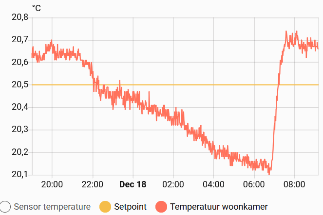

RemmyB83 schreef op woensdag 17 december 2025 @ 13:10:
Ik heb het hier niet over een te kleine unit.
Ik heb het hier over een situatie zoals bij @ThinkPad, waarbij met zijn unit ver kan terug moduleren en dus een laag minimum vermogen heeft. Zijn unit is dan prima in staat om met iets meer vermogen de ruimte te verwarmen, maar die blijft dan op minimum vermogen hangen omdat hij niet de opdracht krijgt om op te toeren. Dit komt denk ik omdat het ingestelde setpoint niet overeenkomt met temperatuur waar de CC op aanstuurt.
Ik heb momenteel geen klachten meer. De kamertemperatuur bleef (net na installatie fw. 3.2.1) te ver van het setpoint.
Maar na aanpassen van de offset zit hij er een stuk dichter bij. Ik had nog wat schakelpunten in m'n Smart M-Air app staan, dat heb ik er nu uitgehaald en ik ga een aantal dagen 24/7 op zelfde setpoint draaien om te kijken wat nou de ideale waarde voor de offset is. Hij staat nu nog niet helemaal goed, het wordt nu 20,8 / 20,9 bij setpoint 20,5. Maar liever iets te warm dan iets te koud.
Zie hem netjes aftoeren als er een warmtebron zoals oven aan staat en later weer optoeren.
Afbeeldingslocatie: https://tweakers.net/i/fiHvZrzM1heQxEx97e2X11q-27o=/fit-in/4000x4000/filters:no_upscale():strip_exif()/f/image/xgrOB0i9mkYyktLvHU7dN34w.png?f=user_large
Blauw ga je niet op rood krijgen als je met de offset speelt, want door die offset krijgt je CC een 'verkeerde' kamertemperatuur door (@nico_09 ). Blauw is wel een vrij strakke lijn, dus regelt goed. Maar ik kijk eigenlijk nooit naar die grafiek. Liever m'n eigen logging in Home Assistant.
Wachten op vorst :) Pendelen doet mijne niet, pas bij +13 ofzo. Vermogen precies goed gekozen. Opletten dus dat je niet een te zware airco laat plaatsen.

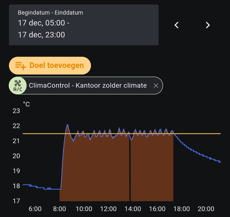

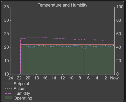

Hier een SRK50ZS-WF, en de regeling was bij 3.1.18 perfect maar hij blijft nu met 3.2.1 firmware een eind onder setpoint hangen. Denk dat die afronding om halve graden te vermijden in ieder geval voor ons systeem juist voor een verlaging van comfort heeft gezorgd.
Ik kan helaas niet terugzien wanneer welke firmware erop stond, maar gezien de uptime nu 3 dagen en 7 uur is gok ik dat 14 dec rond het middaguur de update gepusht is. Dat is ook ongeveer wanneer mijn vrouw begon te klagen dat de airco het niet warm kreeg :-)
Voor de update (3.1.18) zat het netjes binnen een halve graad van setpoint:
Afbeeldingslocatie: https://tweakers.net/i/cwt2Uj8ivghjpxoubM3UiO0TEDA=/800x/filters:strip_exif()/f/image/uOWdGi61gcZ5grlBQzHSDN7y.png?f=fotoalbum_large
Afbeeldingslocatie: https://tweakers.net/i/sRuF5F5WDfbIb9LpzehPkIxl6dk=/800x/filters:strip_exif()/f/image/5LLp16ZDeTu6YqCmPj5HTiEq.png?f=fotoalbum_large
Nu haalt hij, nadat de airco 10 min uit is geweest omdat ik even het huis uit was (automatisch via homeassistant, anders had ik hem wel aan laten staan) het setpoint niet meer en lijkt er 1 graad onder te blijven hangen:
Afbeeldingslocatie: https://tweakers.net/i/Vko9SoKobN_zus1YEucqYUHSGRc=/800x/filters:strip_exif()/f/image/8ygAMvjqB1EFSIJGfhosbGi8.png?f=fotoalbum_large
Sowieso wel interessant om te zien dat in beide gevallen na een korte onderbreking, omdat homeassistant naar aanleiding van aanwezigheid de airco even heeft uitgezet, de airco onder setpoint blijft hangen. Alleen lijkt met de laatste firmware het punt waarop hij blijft hangen dus een halve graad lager te zijn. En een volle graad onder de gewenste temperatuur is gewoon net niet comfortabel.
EDIT: kleine aanvulling is dat de kleinere unit bij mij op zolder wel strak regelt op 3.2.1. Dat is een veel kleinere ruimte dus wordt een stuk sneller warm:
Afbeeldingslocatie: https://tweakers.net/i/gR0vLXbdyECFt1tFCzSxWCZfc0o=/800x/filters:strip_exif()/f/image/Tyyn79FaVKoHN3sPXKiSJl19.png?f=fotoalbum_large
Die unit is dus constant aan het pendelen (vind ik overigens niet hinderlijk, want het klimaat is gewoon aangenaam), terwijl de unit in de woonkamer blijft hangen op 20Hz en het niet warm krijgt op die laagste stand. Ik heb een donkerbruin vermoeden dat hij bij 3.1.18 al ging opschalen bij een setpoint van 21.5C als het onder de 21.0C kwam, en nu pas bij 20.5C. maar dat is speculatie.
[ Voor 15% gewijzigd door Rembooooo op 17-12-2025 21:19 ]

Rembooooo schreef op woensdag 17 december 2025 @ 20:35:

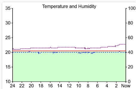

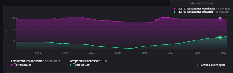

  • xHEMANx
  • Registratie: November 2022
  • Laatst online: 08:36
xHEMANx
Ik moet er bijna van janken, zo mooi! :')
Afbeeldingslocatie: https://tweakers.net/i/3VHO6-INXkSxUJXbH50lhzRj6bc=/232x232/filters:strip_icc():strip_exif()/f/image/ay3aBinNT4JZ15fgTlJ6zKEj.jpg?f=fotoalbum_tileAfbeeldingslocatie: https://tweakers.net/i/93Lrkl7FoEgmQIT8VomXPurdfjs=/232x232/filters:strip_icc():strip_exif()/f/image/02vQgqWZERnigsc2FBzkILuX.jpg?f=fotoalbum_tileAfbeeldingslocatie: https://tweakers.net/i/ZxX0fLqTNOJzYL69xO7bj9zbhOY=/232x232/filters:strip_icc():strip_exif()/f/image/xYKrpETXH2ocYpQVGKms56Zk.jpg?f=fotoalbum_tile
Setp 20
Groene grafiekje is de temp aan de andere kant van de kamer.
Sensor hangt op de helft.
Paars kennen jullie wel. (De na de laatste update rete trage homewizard app)

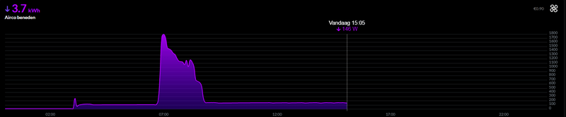

  • renzo4000
  • Laatst online: 08:56
xHEMANx schreef op donderdag 18 december 2025 @ 11:35:
Setp 20
Iets zegt mij dat dit ook met de weersomstandigheden van nu te maken heeft ;-) ... ik herken het grafiekje wel enigzins ;-)
Afbeeldingslocatie: https://tweakers.net/i/QvupOKq5o3wrKkYPTfb76l4ZXfQ=/800x/filters:strip_exif()/f/image/LddkDe8N4MKNk86MKVLEL0P5.png?f=fotoalbum_large
Afbeeldingslocatie: https://tweakers.net/i/TmG43dLUJTmFJccAn7FDNLrOt6M=/800x/filters:strip_exif()/f/image/nRiHWqzqu0NhR3gnQmQH5fxX.png?f=fotoalbum_large
Woonkamer temp is gemeten op 60cm, dus in werkelijkheid een kleine graad hoger.
[ Voor 18% gewijzigd door renzo4000 op 18-12-2025 15:26 ]

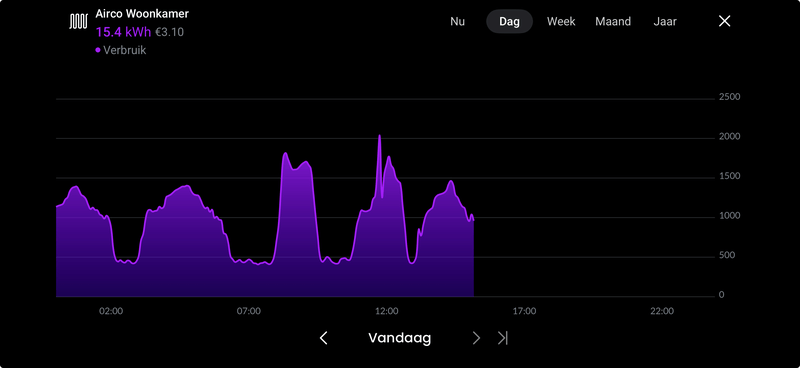

  • blackmore87
  • Laatst online: 08:03
Bij ons toch wel wat fluctuatie in de woonkamer, qua temperatuur en stroomverbruik.
Buitenunit: SCM71ZS-W
Binnenunit: SRK50ZS-WF
Er zitten nog 2 binnenunits op deze buitenunit, waarvan 1 uit staat en de andere op ventileren (ivm bleeding).
Is hier nog iets zinnigs over te zeggen? Of aan te finetunen?
Afbeeldingslocatie: https://tweakers.net/i/QLlScewcJct_-bv9IfpkMBP_shI=/fit-in/4000x4000/filters:no_upscale():strip_exif()/f/image/e0EtFwNKNaCJmd4UcUMti0As.png?f=user_large
Afbeeldingslocatie: https://tweakers.net/i/_AKZo9z7RTQsCBHmDHYnlpxOEs8=/800x/filters:strip_exif()/f/image/VJ3962MHMEyWwO0LIaURA395.png?f=fotoalbum_large
Aanvulling: het gaat om zo'n 45m2 met plafondhoogte van zo'n 3m.
[ Voor 5% gewijzigd door blackmore87 op 18-12-2025 15:49 ]

Hij regelt in stapjes van 150w. Minimum 200w
Hij kiest een bepaald vermogen in de ochtend 350w deze houdt hij aan. De temp loopt dan op, blijft gelijk of loopt dan af.
Loopt op, dan raakt hij uiteindelijk setpoint pendeld 1x en schakeld 150w terug.
Blijft gelijk, dan prutteld hij zelfde vermogen door.
Loopt af... Moet ik nog even checken. Nog niet koud genoeg. Volgens mij toert hij op een halve graad en gaat dan weer terug op zo min mogelijk en loopt vervolgens weer langzaam af tot minimum. Repeat.Afbeeldingslocatie: https://tweakers.net/i/f95zi1ZXgCbv08G6AjGJzpS4rG4=/800x/filters:strip_icc():strip_exif()/f/image/8GvF7kDfBEExpfMFdBhWIOtO.jpg?f=fotoalbum_large

Het gaat om een 35ZSX.
Het gaat wel in stapjes, met af en toe overcompenseren. Maar grote delen van de dag loopt het redelijk stabiel. Je ziet hem wel vaak ‘micro-pendelen’ tussen twee naburige compressor frequenties (hij gaat dus niet uit). Dat zie je terug in zowel de interne frequency meter als in de vermogen meting van die fase op mijn P1 poort (waar verder alleen wat klein stand-by verbruik op was deze twee dagen.), wat dat is is mij niet helemaal duidelijk.
Afbeeldingslocatie: https://tweakers.net/i/VllPTCcNzlV6MlyKbCKh8E75n5U=/x800/filters:strip_icc():strip_exif()/f/image/OlwcMOiXiQ1jez2PMsLXzkoI.jpg?f=fotoalbum_large
Edit: ik zat nog wel op 3.1.8, zojuist de update naar 3.2.1 gedaan. Eens kijken hoe die gaat.

  • -Pi-air-
  • Laatst online: 07:34
Gaat erg goed sinds de laatste update
(Mhi35zsx)
-Setpoint 20
-Climacontrol temperatuur tussen 19.2 en 19.6 (langzaam stijgende lijn)
Normaal was het met deze buiten temperaturen veel pendelen in de middag voornamelijk.
Nu 1 strakke lijn.

  • ThinkPad
  • Laatst online: 12:29
Afbeeldingslocatie: https://tweakers.net/i/Ejkq75gjU_g-7bYoEzLWJjAj74Y=/fit-in/4000x4000/filters:no_upscale():strip_exif()/f/image/9f0dVGzu7U33wVPiPPNqgOJY.png?f=user_large
24/7 op setpoint 20,5 met offset -0,7. Ik ga hem aanpassen naar -0,5 want kamertemperatuur heeft nu lichte overshoot van +0,2 lijkt het (zie ik op externe sensoren). Maar draait prima rustig zo.
Afplakken van de bewegingssensor van de ZSX lijkt ook geholpen te hebben om te voorkomen dat hij onder setpoint duikt: ThinkPad in "Het MHI L/L warmtepomp/airco topic"
[ Voor 5% gewijzigd door ThinkPad op 19-12-2025 09:33 ]

  • tweakuwe
  • Laatst online: 10-11 16:24
Het opstarten vanochtend, voor het eerst met 3.2.1, ging een stuk comfortabeler. De initiële frequentie was iets lager dan eerder en als de setpoint (18 -> 21) is bereikt schakelt die ook niet gelijk uit. De juiste frequentie was snel gevonden!
Afbeeldingslocatie: https://tweakers.net/i/QqeV_KAO8D2JkkB7TcJ35YRG3xo=/800x/filters:strip_icc():strip_exif()/f/image/7QNo1dh9hsEATUYcHL6YHgwh.jpg?f=fotoalbum_large
Afbeeldingslocatie: https://tweakers.net/i/zUT1HAXapf3Olxl3L3gCBTg1ig0=/x800/filters:strip_icc():strip_exif()/f/image/zVtCNHAFWqTbbENvaRJw0ToA.jpg?f=fotoalbum_large
Een deel van waarom die even voorbij de setpoint piekt kan ook juist verklaart worden doordat de sensor wat verder weg staat. Er zit nou eenmaal vertraging tussen het moment dat de benodigde warmte de kamer in gepompt is en tot de sensor ook die temperatuur bereikt. In mijn geval schiet de temperatuur nog ~0,2 graden door nadat het afschakelen is begonnen.
  • blackmore87
blackmore87 schreef op donderdag 18 december 2025 @ 15:26:
Ik vermoed dat het komt door de 2e binnenunit die op ventileren stond. Het lijkt nu ik dat uit heb gezet een stuk stabieler. Ik test nog even verder ;)

  • ThinkPad
@nico_09 Ik heb gisteren de offset er weer af gehaald en setpoint een halve graad hoger gezet (21 i.p.v. 20,5). Dat lijkt ook retestrak te regelen, misschien nog wel beter dan met setpoint op 20,5 en dan met offset aanpassing om daadwerkelijk op 20,5 uit te komen. Misschien regelt de airco dan toch echt beter op hele graden dan halve graden zoals al eerder was gesuggereerd. Hij draait nu qua fan binnen ook heel stil, terwijl met mijn andere aanpak liep hij soms de hele dag door te pingelen tussen fanstand 4 en 5. Continu harder/zachter blazen.
Zonder aanpassingen in de CC is het nu zo dat 21 setpoint = 20,5 ruimtetemperatuur bij mij en dat is vooralsnog prima. Het was alleen dat als ik hem dan naar 21,5 zette, het dan wel ineens echt 21,5 werd ipv 21 dus dat blijft toch wat aanmodderen.
Ik heb daarom ook voorkeur voor de oudere regeling, maar hier redden we het eerst ook wel even mee.
[ Voor 26% gewijzigd door ThinkPad op 21-12-2025 17:22 ]

  • prakkie87
  • Laatst online: 11:41
Vannacht dacht hij ik laat het gewoon 3 graden zakken, met offset van -1,2. Gehele nacht niet verwarmt en nú geforceerd aangezet. Dit vind ik wel vreemd gedrag 🤣
Afbeeldingslocatie: https://tweakers.net/i/8bEU1j-JVa2_6MoxL8Ve1G4K2Ic=/x800/filters:strip_icc():strip_exif()/f/image/iOoJf4kvNnFACRNYzj71iZP2.jpg?f=fotoalbum_large
Afbeeldingslocatie: https://tweakers.net/i/jZwO-DRYk52Erh4ZhCcrC7OzPPs=/x800/filters:strip_exif()/f/image/iAUZk99mGypIAmqY37XvAwlm.png?f=fotoalbum_largeAfbeeldingslocatie: https://tweakers.net/i/E_EkbnXdG_yfGZFfTvduBopMXDI=/x800/filters:strip_exif()/f/image/te572LqfOlaC8M37dEO8NveP.png?f=fotoalbum_large

Sowieso silent uitzetten met dit weer. Geen idee of die naast vermogen knijpen nog andere beperkingen heeft?
Maar met de rest van je instellingen is het idd geen normaal gedrag.
[ Voor 4% gewijzigd door xHEMANx op 22-12-2025 10:10 ]
  • Robinnoord
  • Registratie: Februari 2018
  • Laatst online: 03-06 19:50
Je hebt wel Silent Mode aan staan, die reduceert het compressor vermogen/fan snelheid, maar dan zou je verbruik toch rond de 300/400 watt moeten zijn als hij maximaal staat te geven.
Als het kouder is zou het wel kunnen zijn dat hij de temperatuur niet meer haalt op Silent Mode, maar dat zal nu nog niet aan de orde zijn kwa buitentemperatuur.
Raar dat je unit zo'n 50 watt verbruikt. Als bij mij alleen de ventilator aan staat verbruikt hij zo'n 9 watt en zodra de compressor op minimum draait zo'n 130 watt (mhi zsx 25).

Hij kan in silent mode nog steeds 2000watt trekken.
Als toestel niet verwarmt en eigenlijk in rust is hij altijd 46watt continue uit idem. Denk dat de warmteontwikkeling (lint) is qua beveiliging. Boven heeft hij dat niet dat hij vermogen trekt dit is 3watt. Woonkamer zit op homewizzard meter en boven op een plug
Edit: offset uitgezet (0 gezet) kijken of dit verandert. Anders inderdaad silent mode proberen.
