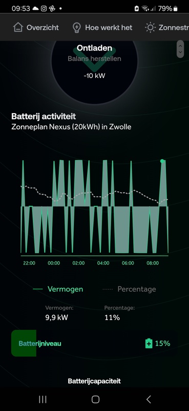

Ik ben ook benieuwd naar de werking/parameters van DLB.
Het lijkt erop dat als je boven de 10kwh komt met laden DLB wordt geactiveerd en dat er maar 2 standen zijn: vol gas of druppel laden.
Bij ontladen heb ik nog geen DLB gezien dus ik ben benieuwd naar de waarnemingen van anderen met accu en zonnepanelen bij het ontladen.
Dit is misschien nog wel een aandachtspuntje voor de zomer als je panelen hebt. Als de zon vollop schijnt bij jou thuis kan je accu niet vol gas terug gaan leveren vanwege je aansluiting. (los van congestie)
Maar goed laat ze eerst maar eens de kinderziektes eruit halen... Dit zijn zorgen voor morgen.
Afbeeldingslocatie: https://tweakers.net/i/jEjzvZcXM9t1UdHO4j_nKsTcZwI=/800x/filters:strip_exif()/f/image/fbkcgwdagZ5FHVXjyleOPfVT.png?f=fotoalbum_large
15kw terugleveren kan op 3x25, 7kw terugleveren op 1 fase is misschien wat veel, het was maar eventjes. Ik ben benieuwd wat er gebeurd als het langer duurt
Afbeeldingslocatie: https://tweakers.net/i/PEpVO64YqhtFn1PDBPKNn2-oBIw=/800x/filters:strip_exif()/f/image/ROLdjThZc0GAKb4pGCdcYFHY.png?f=fotoalbum_large
Als hij begint met laden klopt het dat er over 1 van de fases meer dan 5,7kw gaat, beetje jammer dat hij zover teruggaat in vermogen. Daarna duurt zeker 10 minuten voordat de Nexus doorheeft dat hij harder kan laden. 10 minuten vind ik wat aan de lange kant.

Het gebeurt dus ook bij het ontladen, dat wordt een leuke zomer... Maar het is wel afhankelijk van de polling/refresh interval van de Nexus.
Iemand met electrische kennis die hier wat zinnigs over kan zeggen?
Ik ben al zover dat 3x25 -> 17,2kW op je aansluiting -> 5,7kW theoretisch maximum per fase. Je kunt er wel "eventjes" overheen.
Is langdurig 7kW op een fase een probleem? Er vanuit gaande dat langdurig 10 minuten is. Ik zit er eigenlijk niet op te wachten dat mijn hoofdzekering (die van de netbeheerder) eruit klapt omdat de aansturing van de Nexus te traag is.

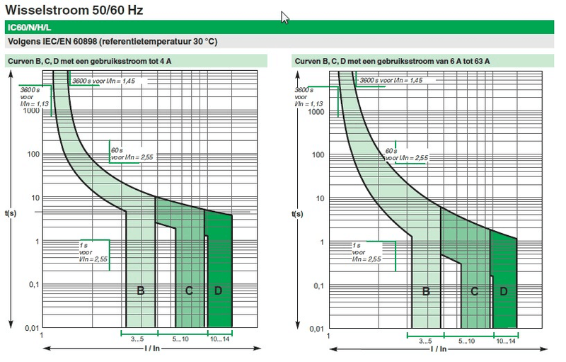

Die 25A hoofdzekering kan zonder problemen enige tijd veel meer aan... Ik heb al eens gezocht maar het zijn curves en ook afhankelijk van de karakteristiek van je hoofdzekering.
Afbeeldingslocatie: https://tweakers.net/i/FdRilq-USNcuBub6G-OkxyumNH0=/800x/filters:strip_exif()/f/image/Eahq0m4cKcO4TB4mNVBlMFbN.png?f=fotoalbum_large
Dus stel je hebt een D karakteristiek dan kan hij een factor 1.45 (dus 36A) 3600 seconden (=1 uur) aan.
Ik heb al eens gezocht naar een site waar je gewoon de parameters kunt instellen en dan de uitkomst krijgt, maar niet gevonden
Zie voor meer informatie ook : https://gathering.tweakers.net/forum/list_messages/1861305

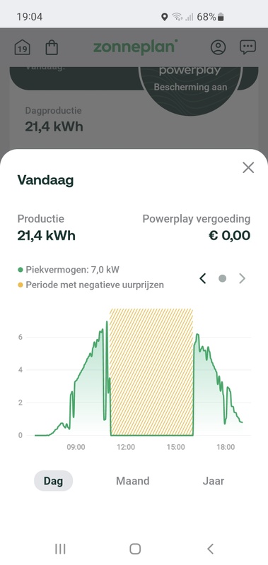

Wij hebben >500 kWh overschot, panelen al vanaf 11.00 uur afgeschakeld.Afbeeldingslocatie: https://tweakers.net/i/xm29z3NGAvBzeYtT4L6KvX3DxNM=/x800/filters:strip_icc():strip_exif()/f/image/BUNx6cbPm0LzXot8CbZ3Axhc.jpg?f=fotoalbum_large
  • GaMbiNo
GaMbiNo
1337
Buns schreef op zaterdag 6 april 2024 @ 13:55:
Wij hebben >500 kWh overschot, panelen al vanaf 11.00 uur afgeschakeld.[Afbeelding]
Duidelijk verschil dan idd. Ik kan de belastingen e.d. van alle opbrengst nog salderen omdat mijn verbruik nog hoger is dan de opbrengst. Kennelijk is het voor mij dan nog beter om de zonnepanelen gewoon te laten draaien.

Afbeeldingslocatie: https://tweakers.net/i/u0J3NknIGUT04XAmzasGri7shRc=/x800/filters:strip_icc():strip_exif()/f/image/442t8mDOiQIGggioO1XxOT3F.jpg?f=fotoalbum_large
Afbeeldingslocatie: https://tweakers.net/i/UfSFrVECfV1zAtD5mpy7IsbO69I=/x800/filters:strip_icc():strip_exif()/f/image/0toAVcS3QBYmFmM5VeQpcitH.jpg?f=fotoalbum_large
Ben eens ff paar minuutjes aan het volgen. Tijdschaal is wat ruim voor de Nexus in Zwolle dus lastiger te zien. Het lijkt erop dat hij bij negatieve prijzen staat te ontladen. Nu paar min later nog. Je zou toch andersom verwachten? Of zijn dit de "hekken" om Powerplay heen waar je niet overheen kunt kijken om te zien wat er gebeurd? Probeer een beetje de logica te begrijpen 🙈

Devke schreef op zondag 7 april 2024 @ 10:01:
De demo-opstelling op de website loopt een beetje achter merk ik, die update maar eens per X minuten.
Het komt trouwens wel voor dat de batterij laadt tegen positieve prijzen en ontlaadt tegen negatieve prijzen, als dat een slimme strategie lijkt. Op een dag met heel veel pieken in de onbalans maar een accu die bijna leeg is, kan ie gaan ontladen tegen €1800/MWh en wanneer de prijs dan een keer zakt naar bijv €100/MWh toch gaan opladen. Zelfde geldt de andere kant op.

jojost1 schreef op zondag 7 april 2024 @ 10:24:
Duidelijk de vertraging in Zwolle. Dan is het lastiger vergelijken. Als hij idd die kanten ook kiest dan ga je vlgs mij op dat moment de onbalans versterken ipv opheffen. Komt het dus meer aan op gewoon geld verdienen ipv onbalans herstel. Correct me if i am wrong.

Devke schreef op zondag 7 april 2024 @ 10:32:
Klopt, dat is idd de insteek. Loopt 95% van de tijd gewoon ‘gelijk’ hoor.

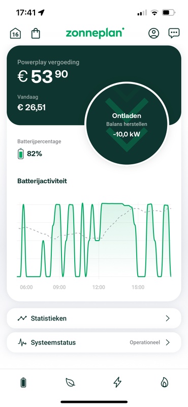

Hier vandaag tot 17:45 €26,51 aan powerplay-vergoeding.
wel jammer dat je in de app (Apple) niet de historie per dag kunt terugzien, of doe ik iets fout?
Afbeeldingslocatie: https://tweakers.net/i/GMeDVXO1lUuM4Re9oHKW7vR8l9k=/x800/filters:strip_icc():strip_exif()/f/image/RAIcUM23nYRCOMiWovKuJEVz.jpg?f=fotoalbum_large

Dat is raar, ik heb 0,0 euro powerplayvergoeding vandaag voor de zonnepanelen (9600 kwp).
Maar wel een hoge vergoeding voor de batterij. En dat terwijl ik vanmorgen nog op een negatief bedrag stond met een lege batterij.
Afbeeldingslocatie: https://tweakers.net/i/WThW1lwQ99YfM6Cc2eUxvdsaQPY=/x800/filters:strip_icc():strip_exif()/f/image/CZR06vhxS2QNwDR7ZB9MtDYm.jpg?f=fotoalbum_large

Die vergoeding voor pv wordt toch pas later bijgewerkt?
