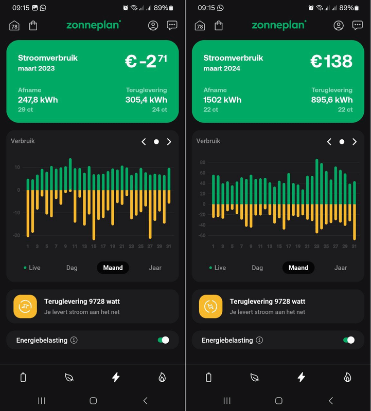

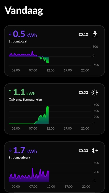

Vraagje Nexus i.c.m. HomeWizard. Op bovenstaande plaatje kun je zien wat ik werkelijk in huis verbruik. Wat de zonnepanelen opleveren en wat dan de netto vraag/ terug levering is. Er zit een kwh meter op de zonnepanelen aangesloten en een p1 meter in de p1 poort vd kwh meter. In hoeverre gaat de Nexus die inzicht straks op de kop gooien? Of is dat ook weer mooi te filteren zodat ik inzicht blijf houden in bovengenoemde.
Dit heb ik ook, dat is nu lekker door elkaar. Ik neem aan dat met een meter erbij voor de batterij er wel wat te programmeren is door homewizard, maar of dat ze dat gaan doen…

11leon schreef op dinsdag 2 april 2024 @ 13:37:
Dat zou wel mooi zijn. Ze zullen immers ook op de markt moeten inspelen.

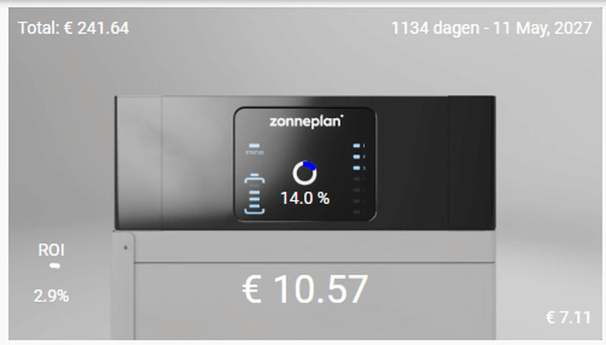

Maurice v/d Zwaan schreef op maandag 1 april 2024 @ 13:11:
Markdown card met templates
# {{ (states('sensor.thuisbatterij_total')|float(2) / 83.0)|round(2) }} %
{{ ((8300/(states('sensor.thuisbatterij_total')|float(2)/((as_timestamp(now())-as_timestamp('20240314'))/84600|round())))/365)|round(1) }} jaar
Graag controleren of mijn berekening wel klopt :)
Bedankt voor de inspiratie :P
https://github.com/usernein/tailwindcss-template-card

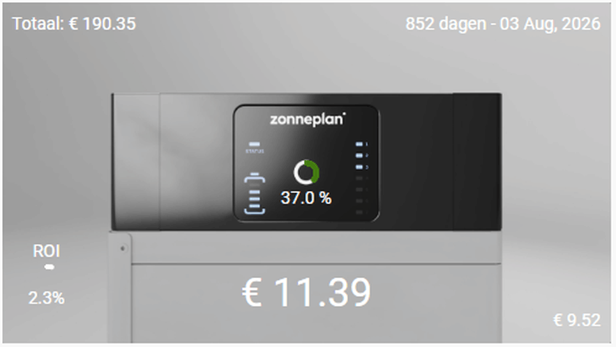

Afbeeldingslocatie: https://tweakers.net/i/nnwWoed-x4hcDmKh8Mu__Boq0p0=/full-fit-in/4000x4000/filters:no_upscale():fill(white):strip_exif()/f/image/2Ch8PiRXYF46a8b9iYpXA6rY.png?f=user_large
24

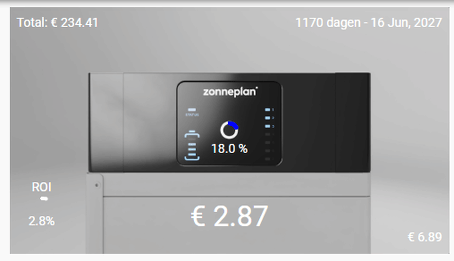

@aritmeester Omdat er wel even een nieuw screenshot bij moet na jou suggestie. :P
Afbeeldingslocatie: https://tweakers.net/i/nNoM1oEmkxP-gLe-S0Ywy4y5Ntw=/full-fit-in/4000x4000/filters:no_upscale():fill(white):strip_exif()/f/image/ht1sXLWaFFBZyGiciDGvt28q.png?f=user_large
Water is pas echt lekker als het bij de brouwerij is geweest...
  • Maurice v/d Zwaan
  • Laatst online: 12:27
Biet80 schreef op dinsdag 2 april 2024 @ 18:21:
Ik heb hem pas sinds 14 maart en dan zijn de getallen heel anders :)Afbeeldingslocatie: https://tweakers.net/i/IHKn_ctnXpMhZP02WKHJV4nJiIw=/full-fit-in/4000x4000/filters:no_upscale():fill(white):strip_exif()/f/image/4IdGI8OJDmdmvnjiMBB70cti.png?f=user_large

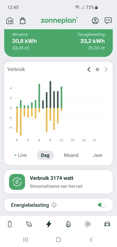

Bij redelijk stroomgebruik - bijvoorbeeld als de wasmachine aanstaat en het waswater opwarmt - wordt meteen DLB geactiveerd en het opladen beperkt tot 0,4 kw. Dat is wel erg voorzichtig, lijkt mij. Het totaal komt dan niet boven 3,0 kw uit. De hoofdaansluiting is 3x25A. Is er wat aan te doen?
[ Voor 9% gewijzigd door Jelmer058 op 02-04-2024 23:15 ]
Peugeot E-208 - 15 x 385 wp 5° zuid - Zonneplan Nexus
  • bbbrumbrum
Jelmer058 schreef op dinsdag 2 april 2024 @ 23:14:
Het gaat wss om de stroom per fase. Heb je daar inzicht in?
Maar 400W is idd wel erg voorzichtig. Maar meer data is wel handig om er meer over te zeggen.

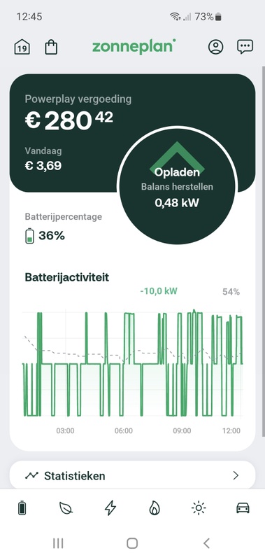

Klopt, bij mij hetzelfde.
DLB kan niet moduleren en gaat direct terug van 10kW naar 0.45kW.
Erg jammer en onnodig om zover terug te gaan in laad snelheid.

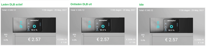

Voor de home assistant liefhebbers onder ons.
Afbeeldingslocatie: https://tweakers.net/i/0zJpilVEw6s5YJ1oGDvYxPSnDYk=/800x/filters:strip_exif()/f/image/sMKxzjTJKvtixbdO1oIYcVeJ.png?f=fotoalbum_large
24

entity: ''
content: >-
  {% set iconColor = '#31eef5'%}  {% set installDate =
  as_datetime('2024-02-29')%}  {% set cost = 8300%}  {% set batteryTotalProfit =
  (states('sensor.thuisbatterij_total')|float(0)) %}  {% set runDays =
  ((as_timestamp(now()) - as_timestamp(installDate))/84600)|round(0) %}  {% set
  avgDailyEuro = batteryTotalProfit / runDays%}  {% set roiPerc =
  (batteryTotalProfit/cost*100)|round(1) %}  {% set roiDays =
  cost/avgDailyEuro%}  {% set roiDate = installDate + timedelta(days=roiDays)
  {% set stateIconsDictionary = { 'Operative': 'mdi:battery-outline',
  'Charging': 'mdi:battery-arrow-up-outline', 'Discharging':
  'mdi:battery-arrow-down-outline'} %} {% set stateIcon =
  stateIconsDictionary.get(
  states('sensor.thuisbatterij_battery_state'),'mdi:battery-outline' ) %}
  {% set dlbIconsDictionary = { 'on': 'mdi:scale-unbalanced', 'off':
  'mdi:scale-balance'} %} {% set dlbIcon = dlbIconsDictionary.get(
  states('binary_sensor.thuisbatterij_dynamic_load_balancing_overload_active'),'mdi:scale-balance'
  <div style="position:relative;text-align:center;color:white;">
    <img src="https://www.zonneplan.nl/images/nexus/dynamic-load-balancing.png" alt="Zonneplan Nexus"/>
    <div style="position:absolute;top:8px;left:8px;">
        Total: € {{'{:.2f}'.format(batteryTotalProfit)}}
    </div>
    <div style="position:absolute;bottom:8px;left:8px;">
      <div>ROI</div>
      <div class="radial-progress" style="--value:{{roiPerc}}; --size:4rem; --thickness: 4px;" role="progressbar">{{roiPerc}}%</div>
    </div>
    <div style="position:absolute; top:8px;right:8px;">
      {{(roiDays - runDays)|round(0)}} dagen - {{ roiDate.strftime('%d %b, %Y') }}
    </div>
    <div style="">
      <div style="color:{{iconColor}};position:absolute;top:40%;left:30%;transform:translate(-50%, -50%)"> <ha-icon icon="{{stateIcon}}"></ha-icon> </div>
      <div style="color:{{iconColor}};position:absolute;top:50%;left:30%;transform:translate(-50%, -50%)"> <ha-icon icon="{{dlbIcon}}"></ha-icon> </div>
      <div class="radial-progress" style="position:absolute;top:50%;left:50%;transform:translate(-50%, -50%);color:#31eef5;--value:{{states('sensor.thuisbatterij_percentage')}}; --size:1.5rem;--thickness:5px;radial-progress bg-primary text-primary-content border-4 border-primary" role="progressbar"></div>
      <div style="position:absolute;top:60%;left:50%;transform:translate(-50%, -50%)">{{states('sensor.thuisbatterij_percentage')}} %</div>
    </div>
    <div style="position:absolute;bottom:8px;right:8px">
      <div style="text-align:right">
        € {{'{:.2f}'.format(avgDailyEuro*365)}}
      </div>
        € {{'{:.2f}'.format(avgDailyEuro)}}
      </div>
    </div>
    <div style="position:absolute;top:85%;left:50%;transform:translate(-50%, -50%);font-size:32px">
        € {{('{:.2f}'.format(states('sensor.thuisbatterij_today')|float(0)))}}
    </div>
  </div>
ignore_line_breaks: true
always_update: true
parse_jinja: true
code_editor: Ace
entities: []
bindings:
  - type: ''
    selector: ''
    bind: ''
actions: []
debounceChangePeriod: 100
plugins:
  daisyui:
    enabled: true
    url: https://cdn.jsdelivr.net/npm/daisyui@latest/dist/full.css
    theme: dark - dark
    overrideCardBackground: false
  tailwindElements:
    enabled: false
type: custom:tailwindcss-template-card

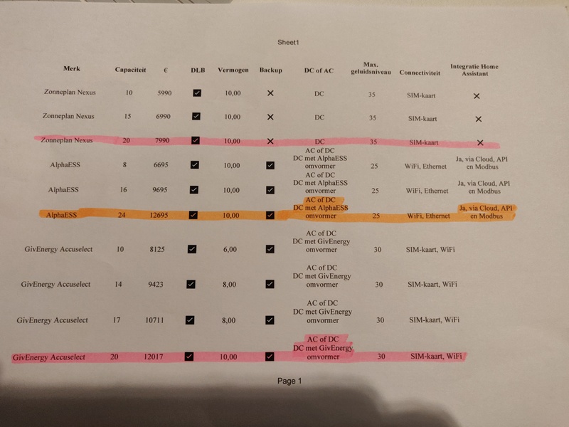

https://bliq.energy/nl/ge...batterij-omvormer-merken/
volgens deze info dus nog niet.
zie rode icoontjes

Het probleem dat de batterij nog steeds veel te snel én te veel terugschakelt laten bovenstaande schermafdrukken zien. Nog ff afwachten dus voordat dat aangepakt is.
