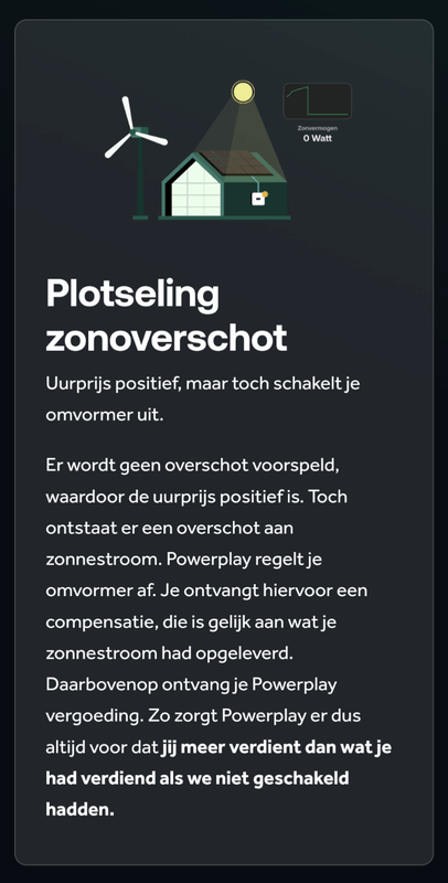

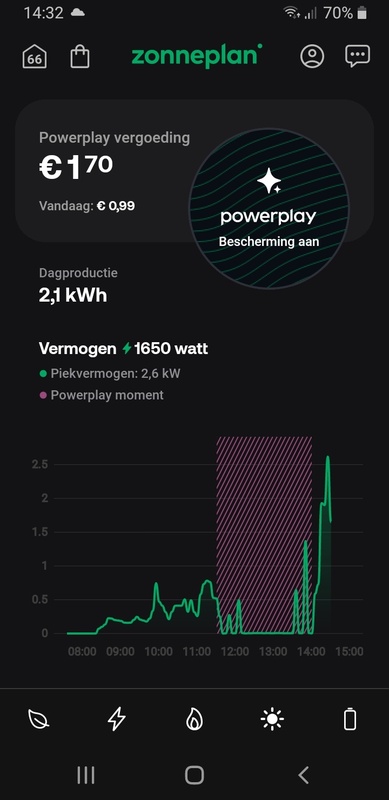

Sinds de zonnepanelen door Zonneplan uitgezet kunnen worden "als het net er om vraagt" heb ik al 0,80 euro bonus ontvangen🤑. Vandaag zijn ze maar liefst 5 x heel even uitgezet.
Trouwens jammer dat ze belangrijk nieuws (zoals de aanpassing in de loadbalancing tussen laadpaal en batterij) niet in een nieuwsbrief zetten en naar iedereen sturen.
Nu moest ik het zelf constateren door het thuis uit te proberen en werd het op dit forum bevestigd door iemand die een mail van Zonneplan kreeg.
Ik ben er blij mee hoor, maar de communicatie verloopt nogal knullig.

Heb je de mail zelf niet gehad dan? Ik neem aan dat ze de mail alleen sturen naar mensen met zowel de batterij als Zonneplan laadpaal, anders is het mailtje natuurlijk niet interessant voor je.. klinkt me alleen maar logisch, je moet niet allerlei dingen naar alle klanten gaan mailen terwijl het maar van toepassing is op een klein deel.

Hoe kort zijn ze dan uitgezet en hoeveel kWh ben je misgelopen? Want Euro 0,80 is niet veel.

Dat uitzetten en eraan verdienen is prima. Ik vraag me idd ook af hoelang ze uitstaan en dus hoeveel Kwh er dan is geskipt zeg maar. Ook vraag ik me af wat dit betekend voor het salderen van je EB? Daarnaast verbruiken de omvormer en batterij ook stroom. Vlgs Kiki 350 Kwh per jaar. Ik ben ff zoekende wat dit betekend voor EB.

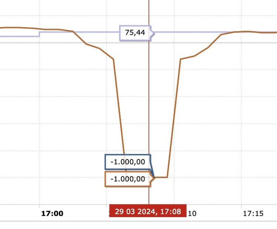

  • rusman
  • Laatst online: 12:45
Devke schreef op vrijdag 29 maart 2024 @ 20:00:

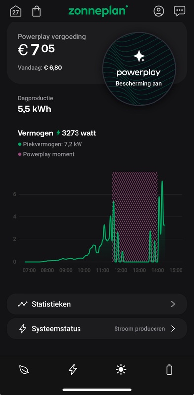

Bij mij zijn is de omvormer vandaag 10min uitgezet door Powerplay, dit was rond 17:10 het opgewekte vermogen was toen vrij laag, en vergoeding was 0.03 euro. Als ik naar de grafiek kijk zou het ongeveer 10 min a 1000W opwekking hebben gescheeld. Wilde gok maar dat zal ongeveer 0.15 kWh geweest zijn, vermenigvuldigd met de uurprijs van 24.3c kom je dan aardig richting de 0.03 vergoeding.
het is was lastig berekenen met het grillige weer vandaag. Mocht dit op een meer voorspelbaar moment gebeuren zal ik het nog eens narekenen.

rusman schreef op vrijdag 29 maart 2024 @ 20:22:
Klopt inderdaad, mits je geen overschot hebt. Het zal over deze piek ('dal') gaan van ongeveer 17:06-17:09
Afbeeldingslocatie: https://tweakers.net/i/gY18E02l_5A9OcIQc9sq-VGyhz0=/full-fit-in/4920x3264/filters:max_bytes(3145728):no_upscale():strip_icc():fill(white):strip_exif()/f/image/mgVbOaCczHMOzvjQ5fx2diMS.jpg?f=user_large
Als je wel hebt aangegeven dat je een overschot hebt, moet je natuurlijk rekenen met de kale stroomprijs ipv de all-in prijs (want die teruggeleverde kWh zou je toch niet mogen salderen is de gedachte dan). Als dat het geval is: 11,1 cent vanmiddag ;)

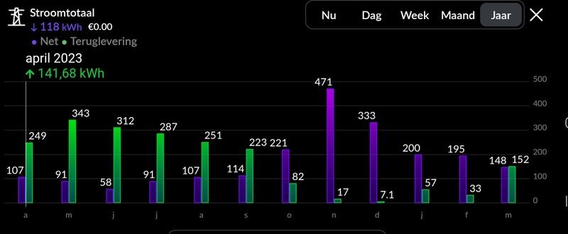

Hier ga ik ff mank 🙈 waarom geen saldering? De stroomprijs die je terugleverd geldt toch tegen hetzelfde tarief als het tarief op dat moment is. Als ik in dat uur 1 kw afneem a 20 cent als voorbeeld. Ik lever in datzelfde uur weer 1 kw terug dan vallen ze tegen elkaar weg toch? Tarief is immers hetzelfde.
  • jojost1
  • Laatst online: 11:22
Devke schreef op vrijdag 29 maart 2024 @ 20:34:
Klopt, maar die stroomprijs bestaat uit kale prijs + belastingen. Als je in een jaar meer afname hebt dan teruglevering, krijg je alle belastingen ook terug. Als je in een jaar meer teruglevering dan afname hebt, krijg je bij teruglevering van het overschot enkel de kale stroomprijs terug, niet alle belastingen.
Dat is ook waarom Zonneplan vraagt: heb je een (minstens 500kWh oid) overshot. Zo ja, dan wil dat zeggen dat ze de omvormer ook bij 'lagere' pieken uit kunnen zetten, want dan is het sneller interessant.
Trouwens als je hier meer over wil weten raad ik je aan hier eens te zoeken Het grote day ahead / dynamische energieprijzen topic. :)

Ik lees hem uit met Home Assistant dus ik kan zien dat hij uit stond tussen 17:10 en 17:20. Hij lijkt het per 5 minuten te doen. Tot nu toe zijn het steeds 5, 10 of 15 min geweest maximaal.

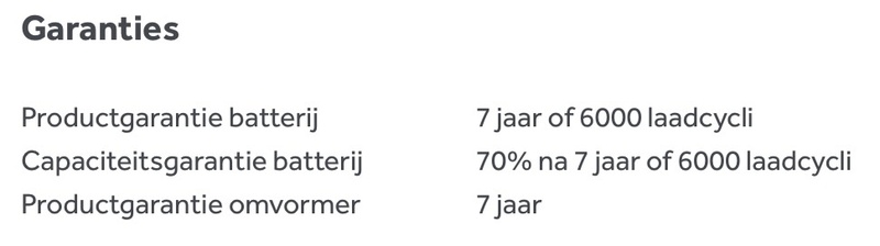

Vraagje. Hoeveel batterij cycli garantie zit er op de Nexus?
Wordt er gekeken naar wat eerste bereikt wordt het aantal cycli of de 7 jaar?
  • jojost1
Devke schreef op zaterdag 30 maart 2024 @ 19:06:
Kan je terugvinden op de website bij het bestelproces:

Hmm die 6000 geven ze niet af als ze geen vertrouwen hebben in 6000 cycli ga ik vanuit. Jaartje of 10 moet het dan dus mee kunnen op 100% capaciteit.
  • Wolly
Devke schreef op zaterdag 30 maart 2024 @ 21:54:
70% na 6000 cycli.

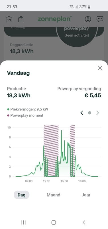

Powerplay voor zonnepanelen is vrij actief hier. De zonnepanelen staan al bijna een uur uit. Ik ben wel benieuwd naar wat de vergoeding gaat zijn. Afbeeldingslocatie: https://tweakers.net/i/bA2NUABe_ivnRU9ix7afD3wpc_Y=/800x/filters:strip_icc():strip_exif()/f/image/3uMNqedsw2BlZhYTFFdKDldw.jpg?f=fotoalbum_large

De onbalans is al meer dan een halfuur -€1000/MWh, nog nooit gezien sinds ik er elke dag meerdere keren naar kijk. Opbrengst Nexus ook al meer dan 8 euro, de batterij was best leeg vanochtend (misschien anticipeerden ze dus al op het onverwacht mooie weer?)

6,80 powerplay vergoeding vandaag puur door afschakelen van zonnepanelen
  • Buns
  • Registratie: Februari 2024
  • Laatst online: 13-11 17:08
rusman schreef op zondag 31 maart 2024 @ 14:18:
Zou je een screenshot willen delen, lijkt er op dat het bij ons niet goed gaat met het aansturen van de omvormers. Ik ben benieuwd hoe het er uit zou moeten zien...
  • rusman
Buns schreef op zondag 31 maart 2024 @ 14:23:
Afbeeldingslocatie: https://tweakers.net/i/-oluPlg18OkitYGslG1YuT1mveQ=/x800/filters:strip_icc():strip_exif()/f/image/9b1gfBA3OjcBrfqAtjgYddEH.jpg?f=fotoalbum_large
  • Buns

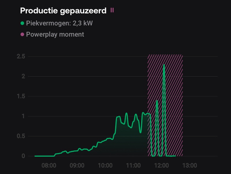

Bij ons ingeschakeld op een moment dat de stroomproductie nog niet zo hoog was...Afbeeldingslocatie: https://tweakers.net/i/q7OaRMfpmOcfkub8YCJ-yEeSi7I=/x800/filters:strip_icc():strip_exif()/f/image/rAWA7pTvbRyLecXtjb0fUl7w.jpg?f=fotoalbum_large

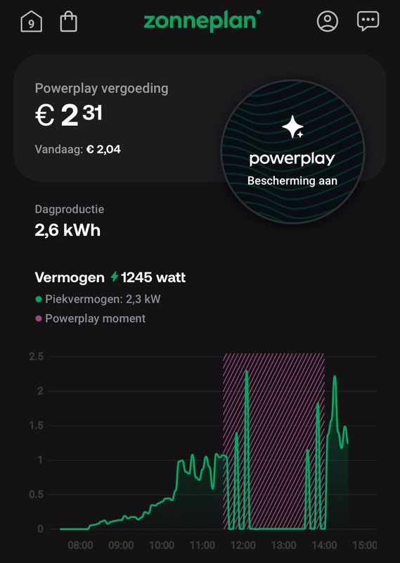

Hier ook vandaag voor het eerst een flinke Powerplay vergoeding voor de panelen. 4,56 opbrengst op mn 6.000 wattpiek installatie.

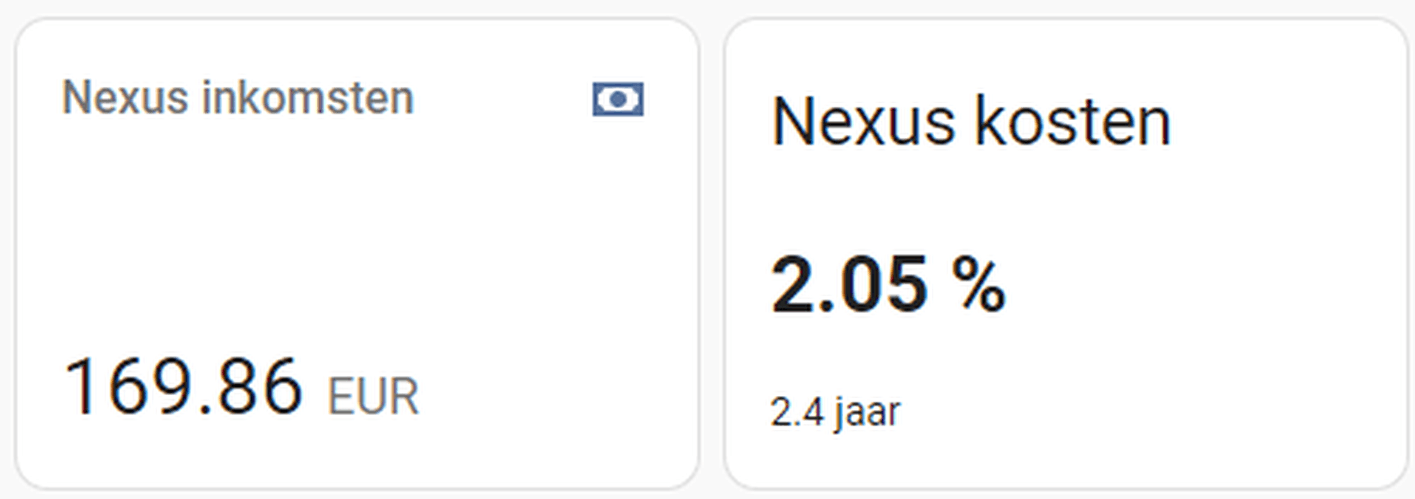

Afbeeldingslocatie: https://tweakers.net/i/J3bUNCTXUp6_ghSxxcaAISKhxxQ=/full-fit-in/4000x4000/filters:no_upscale():fill(white):strip_exif()/f/image/42LeOpdXD09CZHCbDpwxGIHr.png?f=user_large
Gaat toch lekker zo, 2.05% van aanschaf al terug, en met het huidige bedrag gemiddeld per dag (9 euro), zal hij in 2,4 jaar helemaal betaald zijn.

  • Laatst online: 14:01
Maurice v/d Zwaan schreef op zondag 31 maart 2024 @ 20:04:
Welke kaart heb je daarvoor gebruikt in HA?

Afbeeldingslocatie: https://tweakers.net/i/5PLmHizlUgkdWcTDccb80hJScV8=/800x/filters:strip_icc():strip_exif()/f/image/pk8bVLUCiVLukrBCwNacs7lm.jpg?f=fotoalbum_large
Afbeeldingslocatie: https://tweakers.net/i/UzGI-_iL1jgCCjIc2lg4C84XGkE=/800x/filters:strip_exif()/f/image/uO5CLciFFPzGkCPCZOHKkmli.png?f=fotoalbum_large
In het plaatje van HomeWizard zien jullie mijn verbruik en teruglevering over de maanden heen. In April zie je dat er 107 Kwh uit het net worden gehaald en er in diezelfde maand 249 Kwh worden teruggeleverd. Een netto resultaat van bijna 142 Kwh teruglevering. De rest van het plaatje spreekt voor zich zelf dan denk ik.
Als je deze opnames uit het net bij elkaar opteld kom je uit op 2136 Kwh opname uit net. Als je alle terugleveringen ook zo bij elkaar opteld kom je op 2013 Kwh teruglevering. Mijn verbruik en opbrengst van de zonnepanelen ligt rond de 3000 kwh per jaar. Kom dus aardig rond de 0 verbruik uit per jaar. Het verschil m.b.t. bovenstaande getallen en de 3000 kwh maak ik dus op bij direct verbruik.
Zover de uitleg m.b.t. inzicht in verbruik en terugleveringen afgelopen jaar.
Dan de financiële onderbouwing.
De aanschafkostenkolom betreffen de aanschaf van de Nexus inclusief installatie. Daar komt nog wel bij de Liander aanpassing in de meterkast naar 3 fase en de aanpassing die ZP moet doen voordat Liander (Netbeheerder) aan de gang kan. Kosten ZP 250 euro. Daar komt wel een deel van de btw van terug net zoals over de Nexus. Dat later. De kosten van 300 euro forfait die 1 malig betaald moeten worden. De totale investering is dan net ff boven de 10k.
Dan volgt de BTW teruggaaf. Btw teruggaaf over de Nexus die komt vlgs offerte op 9.917,90 incl BTW (nexus en de schakelaar van ZP). Die BTW teruggaaf is ff op de 1700 euro.
Daaronder begin ik met wat levert het systeem me jaarlijks op om de terugverdientijd te berekenen. De opbrengst volgens prognose ZP is 1820 euro. Daar moet ik mee rekenen. Ik kan niet rekenen met mijn eigen prognose zoals ik verwacht dat het gaat. Afgelopen maand lekker maar ik houd ZP aan als bron. Daaronder volgen een aantal posten die op 0 staan. Na onderzoek bleek dit in de powerplay vergoeding al te zitten. Doen we dus niks mee.
Nadeel dynamisch contract. Ik houd nu een tijdje bij wat mijn kosten geweest waren bij mijn huidige leverancier en wat als ik verbruik of terug levering had gehad bij ZP. Op de zonnige dagen boet ik in. Niet raar want je rekent per uur af en bij mijn huidige per einde jaar. Los van de EB.
Daaronder een post van ruim 400 min en 300 euro plus. Hier zie je in de regel daarvoor ook de waardes van verbruik en terug leveren terugkomen die overeenkomen met mijn werkelijk verbruik en terug levering van HomeWizward. Ik ga uit van een gemiddelde prijs van 22 cent afname van het net en rekening proberend te houden met een beetje lagere waardes bij zonnig weer als het gaat om terug leveren in de zomer. Ik verwacht niet dat ik in de zomer bijv 1 kwh tegen 30 cent ga terug leveren maar dat dit lager zal zijn. Daarom ga ik uit van een 15 cent. Lagere prijzen ben ik in de ZP app per uur ook nog niet tegengekomen.
De leveringskosten zijn bij ZP goedkoper per jaar t.o.v. huidige leverancier dus een positieve bijdrage aan de winst.
Netbeheer net een goeie euro duurder. Meer om het plaatje compleet te maken.
De nexus levert me dan rond de 1600 euro per jaar rendement op. Op de netto investering van ff op de 8800 euro is dat een terugverdientijd van 5,5 jaar. Stel nu als ik het bedrag van de investering op de bank had gezet. Hoe rendeer ik dan? Rentepercentage is 2,1% nu bij mij. Dus dat zou bijna 1300 euro hebben opgeleverd als ik tel van aanschaf nexus tot einde garantie. Gaat ie stuk dan moet de investering terug zijn
Mijn winst zit tot einde garantie dus in 1,5 jaar de 1600 euro winst min wat ik op de spaarrekening had gekregen. Dat is namelijk ook rendement. Samenvattend. Ik kan onder garantie nog 1,5 jaar bijna 1600 per jaar renderen min de gemiste rente (omdat ik kies voor nexus en niet sparen) en dat geeft een rendement van 960 euro. DIt is de winst dan over 7 jaar. Hopelijk is mijn beredenering duidelijk anders vraag gewoon.

Devke schreef op maandag 1 april 2024 @ 10:59:
Je rekent met 2 verschillende bedragen voor de Nexus rendement. Eerst stel je 1820 per jaar, en later reken je met 1600 per jaar. Dat is ruim 1400 euro verschil over 7 jaar gerekend. Terugverdientijd met 1820 per jaar is ook 4.85 jaar wat ook behoorlijke impact gaat hebben op je berekening.
Het verschil wat je rekent tussen aankoop en verkoop van energieprijzen is niet zo groot zoals je dat doet vermoeden in je voorbeeld. Mijn gemiddelde energiekosten (incl EB) dit jaar zijn 24.2c inkoop (2500 kWh) en 20.3c (350 kWH) verkoop van Januari t/m Maart.
  • Devke
  • Registratie: December 2022
  • Laatst online: 19:56
Devke
rusman schreef op maandag 1 april 2024 @ 11:18:
Dat verschil van 1820 en 1600 zeg maar klopt. Dat heeft met de negatieve posten en plus posten te maken die eronder staan wat mjjn werkelijke investeringswinst geen 1820 maakt maar rond de 1600. Negatieve impact op bijv dynamisch contract.

Markdown card met templates
# {{ (states('sensor.thuisbatterij_total')|float(2) / 83.0)|round(2) }} %
{{ ((8300/(states('sensor.thuisbatterij_total')|float(2)/((as_timestamp(now())-as_timestamp('20240314'))/84600|round())))/365)|round(1) }} jaar
Graag controleren of mijn berekening wel klopt :)
