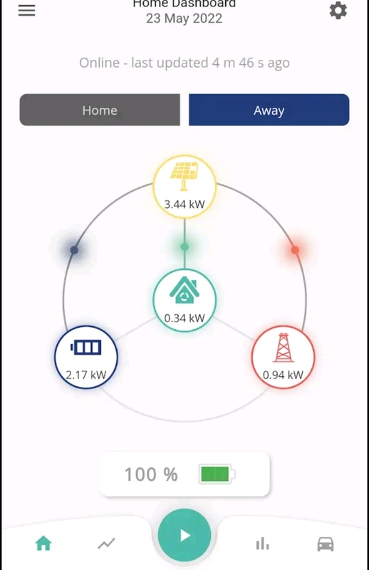

Afbeeldingslocatie: https://tweakers.net/i/Kt0H06Sf7JpPiwJqh6o66v75KJ4=/x800/filters:strip_icc():strip_exif()/f/image/rttSS4fZ8tdsVg98xyQsejX8.jpg?f=fotoalbum_large
Bovenstaand hoe GiveEnergy werkt. Hier zie je dus duidelijk inmenging van je eigen opgewekte stroom richting de accu. Ik ben het stuk aan het lezen van Minsterie van Financiën. Nog niet helemaal af. Het is me nog niet duidelijk welk probleem er dan belasting technisch ontstaat in deze situatie. Dit is een screen van hun app. Wie kan mij duidelijk uitleggen wat er dan voor situatie ontstaat? Tis me nog te mistig 🙈🙈

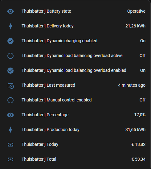

Hebben jullie ook dit soort verschillen in de geladen en ontladen kWh’s? Ik ben geen kenner dus wellicht mis ik van alles, maar als ik reken met een volle batterij (20 kWh) en 5% verlies in en uit, kom ik niet in de buurt van dit verschil.
Afbeeldingslocatie: https://tweakers.net/i/iSwt6cMQ5yNOGeZ01CxYGIkVbhk=/x800/filters:strip_icc():strip_exif()/f/image/VmMKGlA66BDitSrqcbnFproB.jpg?f=fotoalbum_large

  • jojost1
  • Laatst online: 10:26
11leon schreef op woensdag 27 maart 2024 @ 16:59:
Bij mij:
Afbeeldingslocatie: https://tweakers.net/i/QSjptdAfl2STWbzGsZSOWKpaZXY=/x800/filters:strip_exif()/f/image/cFfiIoWnSz20ni09XE7HTp66.png?f=fotoalbum_large
Dus komt in de buurt van 10% als je ook stand-by into consideration neemt (de batterij was ook niet leeg bij installatie).

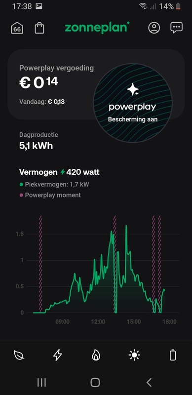

  • Buns
  • Registratie: Februari 2024
  • Laatst online: 13-11 17:08
Uiteraard van een andere orde, maar Powerplay zonnepanelen is ook aan het werk.Afbeeldingslocatie: https://tweakers.net/i/oFPFPb5aEf6B6mNHT8ASYndlOHE=/x800/filters:strip_icc():strip_exif()/f/image/fyC0ogTi0saTfIfXPU7aSsNa.jpg?f=fotoalbum_large

  • jojost1
Buns schreef op woensdag 27 maart 2024 @ 17:41:
Uiteraard van een andere orde, maar Powerplay zonnepanelen is ook aan het werk.[Afbeelding]
Interessant, komt ook precies overeen met de pieken in negatieve onbalans zo te zien (dus wanneer de batterij ook laadt).

dan doe ik ook even mee sinds maandagmiddag actief :)
Afbeeldingslocatie: https://tweakers.net/i/Su02aD9sB-b6C6Vs6pgJ_F7TIIM=/full-fit-in/4000x4000/filters:no_upscale():fill(white):strip_exif()/f/image/zqkhKde59fVO166GLPEnuC1M.png?f=user_large
jojost1 schreef op zaterdag 23 maart 2024 @ 20:18:
Yes hier ook, in een uur bijna €20. Dat soort dagen moeten er ook zijn :)

Hoe heb je dit zo mooi in Hassio gekregen? Met de tarieven. Gebruik je dit ook in je energy dashboard?
  • Maurice v/d Zwaan
  • Laatst online: 09:31
Verwijderd schreef op donderdag 28 maart 2024 @ 13:24:
https://github.com/fsaris/home-assistant-zonneplan-one

Zie nu dat de batterij blijft haken op ~420W opladen terwijl ik mijn auto laadt (met Zonneplan laadpaal), ook al laad ik maar heel langzaam op 5A. DLB label was niet zichtbaar, net alsof de 'fix' die Zonneplan heeft geïmplementeerd voor het elkaar in de weg zitten gewoonweg was: "Zet batterij maar zo goed als uit als de laadpaal actief is." zonder dat ze überhaupt naar de load kijken. Nu ik het opladen stopzet, gaat ie meteen weer naar 10kW. Dit is eigenlijk nog minder fijn dan hoe het eerst werkte :'(
Daar blijft dus veel ruimte voor verbetering.

@jojost1 Kun je de DLB niet uitschakelen?
In het HomeAssistant dashboard dat @killer2 hierboven gedeeld lijkt het of en een on/off knop is.

jojost1 schreef op donderdag 28 maart 2024 @ 14:18:
Dit heb ik ook. Ik heb het laden van mijn EV zojuist stopgezet omdat ik zie dat er veel onbalans is en via de thuisbatterij er geld voor krijg en via mijn EV het gewoon geld kost. Ik laad hem vannacht wel op, betaal ik ietsje meer voor de stroom, maar dat betaald zich denk ik terug via de thuisbatterij. Zou inderdaad mooi zijn als de apparaten op termijn goed met elkaar communiceren.

Het is een on/off state, maar kan het net uit/aan zetten helaas. Daarnaast lijkt het dus geen DLB, ik zie in HomeAssistant ook dat DLB niet actief is geweest op zowel Charge laadpaal als Nexus batterij. Lijkt iets onder water te zijn wat ze toepassen wanneer de laadpaal actief is.

Nitrogun schreef op donderdag 28 maart 2024 @ 14:33:
Same here, helaas. Daar gaat m'n record-dag :X
Daar waar ze eerst elkaar bijna)uitzetten . Gaat er nu maar één uit en dat is de batterij. Daarmee heeft Zonneplan naar mijn idee al een verbetering doorgevoerd voor de meeste situaties. In iedergeval duidelijkheid (zeker als ze de aanpassing gecommuniceerd zouden hebben. Maar helaas niet richtig mij).
