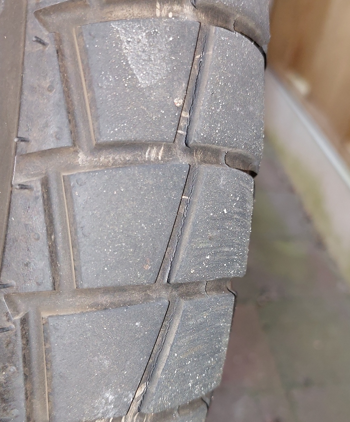

DrivinUCrazy schreef op maandag 3 juni 2024 @ 08:05:
Veel mensen zien vibraties op hogere snelheden ook vaak als een probleem van de motor, terwijl ze zelf het stuur krampachtig vasthouden en zo ieder windstootje op hun lijf zelf aan het stuur doorgeven.
Ik zeg niet dat dat hier het geval is, maar het komt wel regelmatig voor.
Bij mijn Alpje was het 'ongeschikte' banden (ik reed 50/50 offroadbanden op de snelweg) en koffers, dan wilde hij bij 130 nog wel eens lichtjes kwispelen ja. Dan nam ik iets terug en verdween het weer.

HTT-Thalan schreef op maandag 3 juni 2024 @ 14:57:
Ik heb met jouw koffer ook nog wel eens knie aan de grond over een kaarsrechte weg gereden ja. :P

Afgelopen weekend met de vrouw en haar Himalayan 450 op pad door Groningen en een stukje Drenthe. Komen we ineens langs een zandpad bij Norg: dus wij van de weg af en het zand op. Ik had dikke lol, hoewel het waarschijnlijk nergens op leek. Maar mijn achterwiel slipte een heel klein beetje, dus ik vond het al spannend genoeg! De vrouw vond het heel spannend en hoewel het niet super warm was op zaterdag, vertelde ze achteraf dat ze flink gezweet had!
Komen we thuis zegt ze "volgens mij moet ik andere banden op de motor hebben, want dit is helemaal niets. We hebben de motoren gekocht om off-road mee te gaan en deze banden zijn waardeloos op zand." Mijn mond viel open. Hoe vet is dat?!
Lang verhaal kort: kan iemand gewoon zeggen welke banden ik moet kopen? Kijk op Youtube voor de lol maar eens naar advies over banden voor off- en on-road. Ik kom daar niet uit. Wát een keuze en de één zegt dit, de ander zegt dát maar die is gesponsord, etc. We zijn allemaal geen Pol Tarres of ARiemann, dus gewoon een band waar je 90% mee op de weg rijdt, maar die 10% off-road zijn dan nog wel goed te doen.
Ik dacht nu (na een klein half uur zoeken) dat de Continental TKC 70 wel wat zouden zijn voor haar. Sorry als ik nu iemand heel boos maak omdat ik niet Mitas of Heidenau zeg ofzo. Ik heb geen idee.

Verwijderd schreef op maandag 3 juni 2024 @ 20:56:
[YouTube]
Ik was altijd fan van mitas op mijn transalp, maar de tkc70 is volgens mij zo'n band waar je niet echt iets fout mee kan doen? Veel mensen kiezen hem, vast niet voor niks. Voor de auto ben ik zeker ook conti fan.

@Verwijderd Maak je niet druk over de mening van anderen. Als je tevreden bent met de TKC70 heb je gewoon een goede keus gemaakt. Uit eigen ervaring zeg ik wel dat je niet voor de Bridgestone AT41 moet gaan. Binnen 3k km zijn er haarscheurtjes zichtbaar. Dat voor een band die juist is gekozen voor asfalt en weinig offroad. Deze is al de vervanger voor de vorige met hetzelfde probleem. Deze week gaan er weer de Pirelli scorpion STR er weer op die standaard met de Teneré werd geleverd. Die is meer offroad, maar die kon ik zonder problemen 10k km mee rijden. Asfalt en zandwegen waren geen enkel probleem.

@HTT-Thalan & @jeroenathome bedankt voor de comments. Ik zal de TKC70 gaan bestellen en erop laten zetten.
Dat is gewoon net niets zo een tkc 70..
Ja een wegband met blokken voor looks.
Wat zit er nu voor banden op?
Wil je het beste compromis voor weg en ook offroad dan kom je bij de wat meer 50/50 banden uit.
TKC80'S of de Bridgestone Adventure Cross AX41.
  • Melkunie
  • Laatst online: 22:10
+1 voor de AX41. Heb ze nu onder de Tenere zitten en als ik nu een Himalayan zou kopen zou ik daar verder niet over nadenken en weer de AX41 nemen.
Ik begrijp de gedachtegang voor een band voor '90% weg, 10% off-road' wel, want dat is ook wat je aan kilometers doet. Ik wel tenminste, als het niet 95-5 is met al die woon-werk ritten ;)
Het verschil tussen 100/ en 90/10 is alleen zo klein dat die 10% off-road kilometers niet denderend veel beter gaan. Zeker als je net je eerste teentjes in het zand steekt heb je er behoorlijk profijt van voor wat noppigers te gaan.
Met een 50/50 band ben je niet ineens 40% beter dan met een 90/10, maar het is wel 5 keer zo leuk.
En die math checks out perfect! :+

@Verwijderd ik rij al een tijdje op een setje Michelin Anakee Wild. Eronder gelegd voor een offroad-training, was best goed te doen door de modder e.d. Op de weg was het even wennen, maar toen ze na een paar dagen eenmaal ingereden waren gaat het prima :)
[YouTube]
Tof! leuk om dat zo samen te doen.
En hoe vaker je het doet hoe makkelijker het wordt. Je ziet dat je vrouw wat ontspannender gaat zitten en het dan vanzelf wat makkelijker wordt. En het helpt ook al als ze iemand bij zich heeft zoal jou, dan trek je jezelf wat sneller mee omdat je ziet dat het kan.
Probeer inderdaad af en toe je achterwiel te laten slippen, dan wen je een beetje aan dat gevoel en dat het zeker en vast vaker gaat gebeuren (met opzet of soms vanuit het niets).
Qua banden zou ik zeker niet snel voor de tkc70 gaan als je echt meer zand wil pakken, ja het kan maar zodra het mul wordt of wat vochtig is dat gewoon teveel een straat band.
De regel is eigenlijk heel simpel, je kiest voor meer zand of voor meer straat, hoe meer zand je kiest hoe hoger en lomper de nop, en hoe sneller hij slijt op de straat. Andersom hoe meer straat je kiest hoe eerder je banden een eigen leventje gaan lijden.
Als je een tkc80 pakt kan je prima grip houden in wat zand en blubber en in mijn ervaring werken die ook prima op straat en kan je je knie nog steeds aan de grond krijgen, het slijt iets sneller maar geeft veel vertrouwen in beide situaties. Wel krijg je er mogelijk wat trillingen voor terug, maar als je niet veel snelweg rijdt is dat geen heel groot probleem.
En Nederland is mooi om te testen, we hebben de lastigste ondergronden in overvloed, mul zand en diepe drek _/-\o_ en daar wil je dan echt wel een goede band voor!
Ga je alleen met "mooi" weer rijden dan kom je er met een tkc70 echt wel doorheen, maar die geeft je wel aanzienlijk minder vertrouwen omdat die zijwaarts ruts (diepe banden sporen) in gaan slippen en vrij zenuwachtig reageren als de ondergrond wat minder stevig is.

Chakotay schreef op maandag 3 juni 2024 @ 22:16:
Dat is inderdaad al een stuk meer nop dan de tkc70. Zelf geen ervaring mee, maar lijkt me niet een hele verkeerde 50/50 band.
edit: ohja en laat je vooral door wat mensen informeren en eventueel testen. Een banden keuze kan best wat impact hebben.
Ik heb momenteel e12 van mitas eronder en dan ga je niet even een ritje naar de Eiffel doen, want dan ben je je banden kwijt als je weer terug bent.... dus een 50/50 band is een mooie tussenweg.

Ja als we dan toch in 50/50 territory gaan aanbevelen roep ik de Mitas E-07 Dakar :P.
https://www.bandenleader....nd/mitas/e-07-plus-dakar/
mijn laatste band onder de Alp tot ik hem verkocht. Ik haalde er echt wel 10k+ kilometers uit met redelijk wat snelweg in de mix en op terrein echt een beest. De Dakar versie heeft als verschil ten opzichte van de 'gewone' E-07 een extra stijve zijwand, deze heeft 'leeg' (lekke band dus) nog ~0,5 bar aan stijfheid dus je komt er nog mee in veiligheid als je voorzichtig bent. En n.a.v. de ervaring met het erop leggen kan ik je zeggen dat hij ook niet zomaar van de velg zal lopen.
Ik kan niet voor jouw motor spreken (een 1988 Transalp zal daar niet mee te vergelijken zijn) maar ik had nooit issues met deze band op asfalt, niet in de regen, niet in de bochten. Prima grip en goeie stopafstand (voorzover mogelijk met 55pk, 1 enkele klauw voor en een trommelrem achter).
[ Voor 18% gewijzigd door HTT-Thalan op 04-06-2024 08:20 ]
  • kneusteun
  • Laatst online: 16-08 01:13
Ik vind de dakar te "hard" om echt plat te gooien in de bochten op asfalt.
Daarom zelf voor de E09 gegaan, alleen die slijt dan wel weer erg hard op asfalt.
Tot nu toe vond ik zelf de tkc80 de beste 50/50 band, en daarna komt de karoo 3, die werkt ook erg lekker wel als 50/50

Bommes schreef op maandag 3 juni 2024 @ 21:39:
TKC70 rocks zitten daar weer net tussenin.. net iets meer off road dan de standaard TKC70
