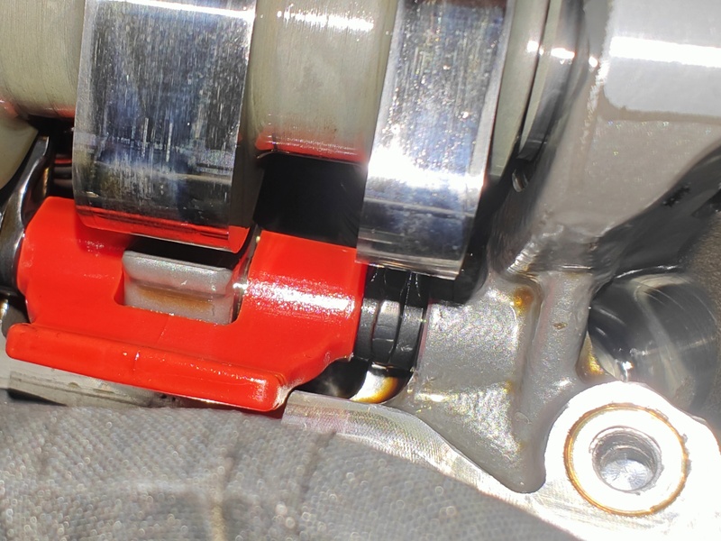

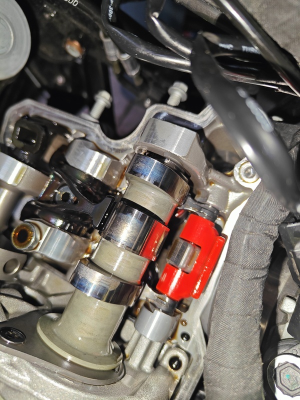

Vandaag maar eens begonnen met de eerste grote beurt. Fiets is nu 1.5 jaar oud en 7800km gelopen. Schrok me toch wel even een hoedje. Gelukkig voel je er niks van maar vind dit wel schrikbarend op een nieuwe fiets. Even langs de dealer..

Puddi Puddin schreef op zaterdag 13 januari 2024 @ 22:04:
Heeft BMW ook gehad in een bepaalde serie R1200. De nokkenassen waren niet goed gehard en sleten weg.
Nieuwe nokkenassen erin bij de dealer en klaar. Je bent er op tijd bij gelukkig :) Hij zal wel beter lopen met nieuwe hahaha

Lijkt idd op slechte harding van de nokken, let ook op de nokvolgers en zorg dat het blok gespoeld is zodat er geen slijpsel achterblijft.
* botoo heeft een vergelijkbaar manco gehad wat resulteerde in een volledig in de soep gelopen blok en uiteindelijk 8.5K schade

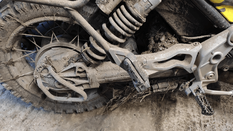

Afbeeldingslocatie: https://tweakers.net/i/fPZgetJrTO_IutpH686rgPSIOxo=/800x/filters:strip_icc():strip_exif()/f/image/cujcEOe2jSTNeRzZSRRouavU.jpg?f=fotoalbum_large
Beetje aan de zware kant, er eigen net niet echt voor gemaakt, maar het ding poft zo lekker door in de 2, laag in de toeren.
Dat is nu wel anders met mijn Tuareg, die moet terug naar de 1, die heeft duidelijk een minder zwaar vliegwiel en krukas.

Afbeeldingslocatie: https://tweakers.net/i/K3gLbelrDBylY_lhbbBl04jt9EM=/x800/filters:strip_exif()/f/image/nmI1oN66C5XCYRTnnNtv8OOT.png?f=fotoalbum_large
  • ToolkiT
ToolkiT
brit-tweaker
Bommes schreef op dinsdag 16 januari 2024 @ 15:27:
Voordat de complete toren van mijn Tuareg afbrak heb ik nog best een lekker stukje kunnen rijden.
[YouTube: Cold sunday mudbath on my Aprilia Tuareg 660]
filmpje dood voor mijn.. mogelijk werk firewall??
Afbeeldingslocatie: https://tweakers.net/i/ceUhTZ5lBmkAtsrdGjm4JZVKykE=/800x/filters:strip_exif()/f/image/nnOmhOJaFD6y7whPuzMOuz5h.png?f=fotoalbum_large
[ Voor 31% gewijzigd door ToolkiT op 16-01-2024 15:34 ]
  • Bommes
Bommes
Capo del formaggio
ToolkiT schreef op dinsdag 16 januari 2024 @ 15:33:
Mogelijk, geeft wel al wat views aan in YouTube. Dus lijkt wel online te zijn.
