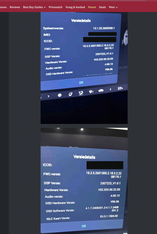

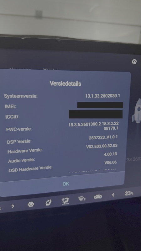

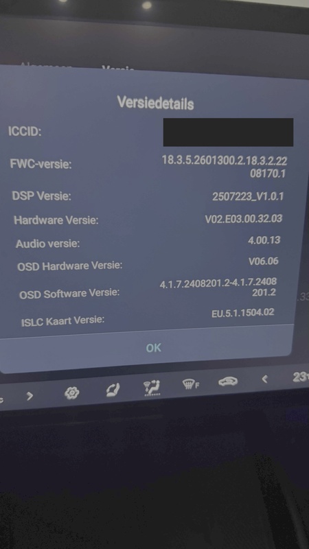

Hi @E-Vix
Gelukkig maar 1x met USB update gedaan, als dit maar halve updates zijn, kan je dat beter niet doen.
Ik zal zo ff voor je kijken welke versies ik heb (foto's)
Kreeg je niet op je ballen, dat het niet de bedoeling is om zelf met USB sticks in de weer te gaan?
Ik pas deze post dan wel ff aan.
Afbeeldingslocatie: https://tweakers.net/i/8e_WF3Q9VN1kDPMrHtT0nBg9VXs=/x800/filters:strip_icc():strip_exif()/f/image/OdwtC4EXgUrgapgAmLWHJ3Xk.jpg?f=fotoalbum_large
Afbeeldingslocatie: https://tweakers.net/i/I3rG3isjkkFowmjKLTRS8RdPQto=/x800/filters:strip_icc():strip_exif()/f/image/WePTnB8ZG2ckBjEMMRIALqVJ.jpg?f=fotoalbum_large
[ Voor 53% gewijzigd door Juan op 26-05-2026 21:01 ]

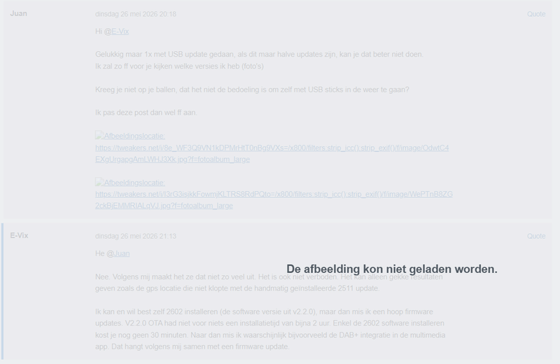

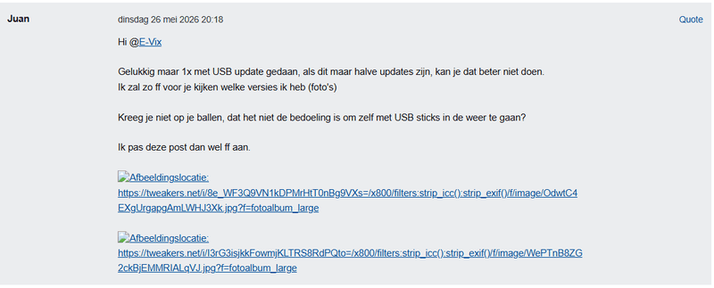

Er lijkt iets niet goed te zijn gegaan met jouw plaatjes
Failed opening '/home/users/7942/signature.inc' for inclusion (include_path='.:') in /home/www/got/userstats.php on line 25
  • Juan
  • Laatst online: 08:13
@E-Vix Ik zie niets geks, mis je iets?

Juan schreef op woensdag 27 mei 2026 @ 16:46:
"De afbeelding kon niet geladen worden". Zowel op mijn computer als op mijn mobiel.
Afbeeldingslocatie: https://tweakers.net/i/CNpCKHVBWG-96iMzpF0SnUzlVio=/800x/filters:strip_exif()/f/image/7nSs3JAEFdrmqtf4VOYCBRrV.png?f=fotoalbum_large
Afbeeldingslocatie: https://tweakers.net/i/UWfJshWoRGsD7vsMTnstarCImUs=/800x/filters:strip_exif()/f/image/BUxfWReDcR6MblnrAb4inb3Q.png?f=fotoalbum_large
  • Juan
Dat is gek, ik zie ze hier gewoonAfbeeldingslocatie: https://tweakers.net/i/53od4u0LWRAwhv_eivuXjOtG8WA=/x800/filters:strip_exif()/f/image/hehapigJ9d4rX3uvtAYnUs0i.png?f=fotoalbum_large

Het is maar een theorie, maar ik denk dat ik ook (deel van) het issue weet. Let op, dit is puur speculatie.
Bij jou is je DSP versie 2507223_v1.0.1. Bij mij is deze 2504183_v1.0.1. Oftewel releases uit april en juli 2025. Deze loopt bij mij dus achter ten opzichte van jou.
De DSP module is overigens de FM radio, DAB+, multimedia, etc.
V2.0.0 had software versie 2506. V2.1.0 had ook software versie 2506. Vermoedelijk is DSP 2504 in v2.0.0 uitgerold en is er geen update van DSP in v2.1.0 geweest.
V2.1.1 had software versie 2512 en dit is de eerste versie die bij mij fout was gegaan. Ik denk dat met die update de DSP module naar 2507 geupdate had moeten worden (in v2.1.1 is DAB+ geintegreerd in de multimedia in plaats van een losse DAB+ app wat mogelijk door deze firmware update komt), en dat dat bij mij mislukt is.
Bij de garage hebben ze naar wat ik begreep geprobeerd de DSP module te updaten naar versie 2.x.x (ik meen dat ze zeiden 2.0.2) omdat deze bij mij heel oud zou zijn, maar dat valt dus nog wel mee. Tegelijkertijd denk ik dat een V2.x.x versie niet bestaat. of dat deze in ieder geval niet voor mijn hardware versie is.
