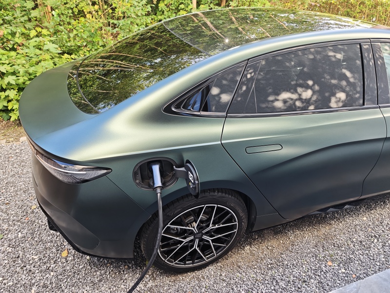

Iemand hier toevallig zijn/haar Seal al laten wrappen? Ik heb mijn Seal nu 5 maand en zelfs met enkel handwas staan er al genoeg krassen op de lak. Nooit voorgehad met alle andere auto's. Denk nu aan een standaard wrap (geen PPF), die blijft een jaar of 3-5 zitten. Kostprijs zo'n 3500 euro.

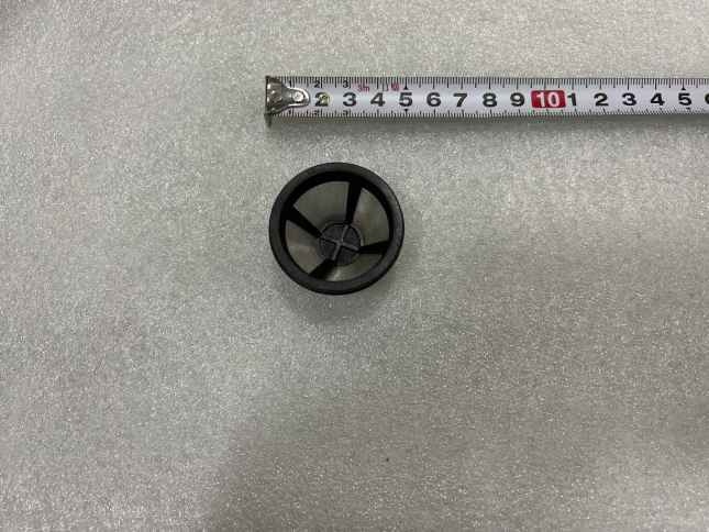

R0b1 schreef op zondag 2 augustus 2026 @ 09:32:
Wel een gouden idee om “speciale” olie te gebruiken. Niemand weet exact wat het is, het lijkt niet eenvoudig verkrijgbaar dus inkomsten gegarandeerd.
Dat is gewoon een olie specificatie die BYD "op maat" heeft laten maken bij Castrol, een ultra-dunne olie, met een nog lagere viscositeit dan alle andere merken voor hun EV's gebruiken, uiteraard een poging om het energieverbruik nog te verlagen hiermee door nog minder wrijving. Volgens mij verwaarloosbaar.
De olie die andere merken voorschrijven voor hun EV's is even duur, daar gaat het niet om. Die moeten meestal nooit ververst worden.
Wel hier om: BYD heeft heel duidelijk hun E-Drive design met opzet zo gemaakt om hun servicemodel aantrekkelijk te maken voor dealers.
Ik heb de "Oil Suction Filter" van 5 euro gevonden die de dealer moet vervangen bij het verversen van de olie: dit is geen echte filter maar een stalen zeef die alleen de grootste stukjes vervuiling tegen kan houden.
Fijner metaalslijpsel wordt verzameld door een magneet die vastzit aan de drain plug.
Het design is dus zo gemaakt dat je de vervuiling alleen uit de olie krijgt door die volledig te verversen, zodat daarna de drain plug kan schoongemaakt worden en de gaasfilter vervangen kan worden. Hoe dan ook zal de olie op deze manier nooit helemaal proper blijven, zonder een efficiënte filter.
In tegenstelling tot Tesla, die gebruiken een externe filter met een extreem krachtige magneet in het filterhuis die alle metaalslijpsel fixeert op 1 punt in de filter zodat de filter niet verstopt raakt...
BYD Oil Suction Filter:Afbeeldingslocatie: https://tweakers.net/i/6kPehE5Bq3Cq8cNVHlY4EuKqESs=/fit-in/4920x3264/filters:max_bytes(3145728):no_upscale():strip_icc():strip_exif()/f/image/zQUzLbdG8vmQi5hMukZRDwH9.jpg?f=user_large

Dit zijn tot nu toe mijn ervaringen rest me alleen nog wat foto's te delen, volgens mij is het 2026 model hier nog niet veel voorbij gekomen:
Afbeeldingslocatie: https://tweakers.net/i/9BtMux-jF3oBpQ3H9VgZ3Z1r-3E=/fit-in/4920x3264/filters:max_bytes(3145728):no_upscale():strip_icc():strip_exif()/f/image/wqsoCou5jeUiChkjsLXm9DLQ.jpg?f=user_large
Afbeeldingslocatie: https://tweakers.net/i/h5d3vBSacYqPNe3LS11VRSFgr8Y=/fit-in/4920x3264/filters:max_bytes(3145728):no_upscale():strip_icc():strip_exif()/f/image/Vvd1oxjMgNjk9USuE5nISzRi.jpg?f=user_large
Afbeeldingslocatie: https://tweakers.net/i/bifeDnWwXew1d414LTnAKPC4VVY=/fit-in/4920x3264/filters:max_bytes(3145728):no_upscale():strip_icc():strip_exif()/f/image/XhWvoxcxdr7gzQN9YONiEqIL.jpg?f=user_large

Vanmorgen de Seal gaan ophalen, top service van DRX Exclusive in Putte! Wrap in Smaragd Matte van PWF met Gyeon coating.
Afbeeldingslocatie: https://tweakers.net/i/-eazS20NCu0hK2uc3WIZ6mvUxKo=/x800/filters:strip_icc():strip_exif()/f/image/XQak1HYZy0QpgylQQjmM1fw9.jpg?f=fotoalbum_large
Afbeeldingslocatie: https://tweakers.net/i/FQ9cNlicZbJeS-xhMV-_zIqIUtg=/800x/filters:strip_icc():strip_exif()/f/image/Y7VjF1jZ97WL6rje8Gn2HNy3.jpg?f=fotoalbum_large
Afbeeldingslocatie: https://tweakers.net/i/5h6jQSxKa0s7twmnpi5dAy-lbsI=/800x/filters:strip_icc():strip_exif()/f/image/ZLjblItizhDBFQVy1cWcsBd8.jpg?f=fotoalbum_large

Dik! kleur staat hem goed zo
