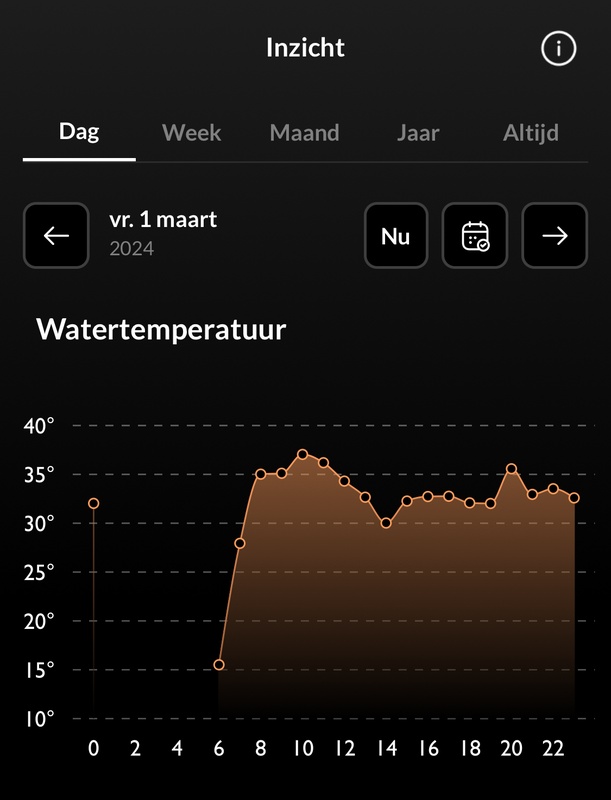

Weet hier iemand waarom Quatt de pompsnelheid altijd op 800l/uur wil draaien? Met hogere of lagere pompsnelheid kan de warmteafgifte toch beter worden afgestemd bij verschillende afgiftesystemen? Ik heb hier eerder wel eens gelezen dat de 800l/uur (13 l/minuut) laag is in vergelijking met andere lucht/water warmtepompen
120m2 bovenwoning met 6 radiatoren en vvw in de badkamer. Intergas HRE 36/30A met Honeywell Round Modulation en Quatt hybrid op het dak van de dakkapel

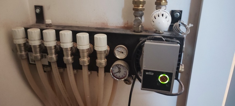

Wat zou daar eventueel oplossing kunnen zijn met behoud van gesloten verdeler?
Vrijstaande woningen 1901, 160 m2 geïsoleerd gemiddeld rc 4.5, HR+++ Quatt + Remeha Calenta , Tado xa vvw 80 m2 beneden, 5 radiatoren voorheen 750 m3 gas
  • Friezin
  • Registratie: November 2023
Safe_grut schreef op vrijdag 29 maart 2024 @ 13:26:
Wat bedoel je precies?
Heb je wel een LTV-(meng)verdeler?
Bij de aanleg van mijn vvw werd eerst de verkeerde verdeler geleverd.
Deze was HTV, mengde standaard bij en mengverhouding was niet in te regelen.
Gelukkig kwam ik daar vlot achter en heb een nieuwe gekregen (LTV): had bij aanleg namelijk al gemeld dat hij LTV-geschikt moest zijn.
2 Dagen na installatie Quatt en koude vloer, bedacht ik me weer dat ik die bijmenging uit moest zetten.
Cv leverde eerder 50°C wat werd bijgemengd naar 40, Quatt leverde maar 32°C (toen, nu meer) en dat werd bijgemengd tot ongeveer 25°C. Dan kan november koud zijn.
Later ook vvw ingeregeld, zodat watertemperatuur omhoog ging.
Maar hier staan 9 radiatoren open.
ZO-Fryslân, vrijstaande villa (monument) bj.1909, enkelsteens, 200m2, 60m2 vvw/schuim, 12xradiator (2 met heatfan), T6: 21,5°C 24/7, 65×HR+(+), 2xQuatt (11-2023v1&9-2025v1.5), Nefit HR43, 10xSolarEdge, inductie, Quooker, weduwe, imker, klusser, 11 are

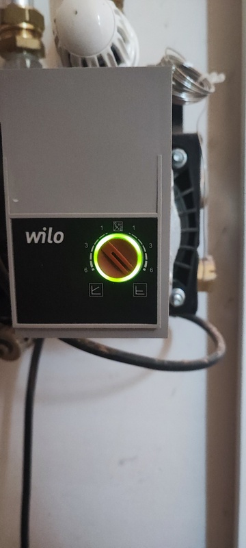

Zal wat fotos maken. Hij staat ingesteld op 35 graden te mengen . Dan lijkt mij ook dat er in vvw ook 35g ingaat

  • netappie
  • Laatst online: 10:10
TeslaNerd schreef op vrijdag 29 maart 2024 @ 16:27:
Heb jij toch geen koude dag voor nodig?
De thermostaat ver omhoog draaien is niet comfortabel en ik vind het zelf ook wel een leuk experiment voor het kantoor.
De aanvoertemperatuur is al kort op 43 graden geweest, maar toen stond alles optimaal ingeregeld en het was te kort voor de grafiek.
Kwam wat lager uit, maar ik lees graag wat jij toen had:
Afbeeldingslocatie: https://tweakers.net/i/EnUKBDktlTOl1bqb2OuwZ2SM33k=/x800/filters:strip_icc():strip_exif()/f/image/AZE0ilJffz8SLSWGG6xN5KPg.jpg?f=fotoalbum_large

  • Safe_grut
  • Registratie: Maart 2024
  • Laatst online: 13-10 13:00
Dit heb ik
En weet iemand wat de goede standaard is voor voor vloer veredelaar is?
Alvast bedankt
Afbeeldingslocatie: https://tweakers.net/i/jNISDuAvFr79NNva3ft8pj_77TE=/800x/filters:strip_icc():strip_exif()/f/image/CyzM8XX1JdqVXVDvZBfHxaDE.jpg?f=fotoalbum_large
Afbeeldingslocatie: https://tweakers.net/i/UKuJVi2otwq2zy8HNbyjNwUeTj8=/x800/filters:strip_icc():strip_exif()/f/image/MbwqGJlfN5IwlsdKiAmi4uqQ.jpg?f=fotoalbum_large

Safe_grut schreef op vrijdag 29 maart 2024 @ 17:58:
Dit heb ik
Alvast bedankt
Hangt ervan af hoeveel radiatoren je hebt, even de gebruiksaanwijzing lezen. Daar staat zo ongeveer de waarde in qua oppervlakte vloer en welke stand kant mbt. radiatoren in de opstelling.
https://wilo.com/nl/nl/Solutions-Finder/Para.html

Hier, zie link ⤵️, in ieder geval een pagina waar het inregelventiel voor bijmengen mooi staat beschreven.
Verdeler lijkt wat op die van jou, maar dat kan schijn zijn.
Ergens halverwege de pagina een kijkje IN de verdeler.
Maakt ook veel duidelijk.
https://qualifloor.nl/robot-pro-uitvoering/
PS: rest site is ook wel bezoekwaardig

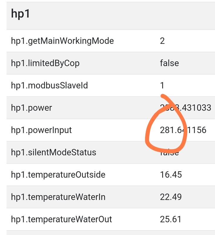

  • okijokii
  • Registratie: Oktober 2021
Zo laag vermogen heb ik nog niet gezien, jullie wel?
Afbeeldingslocatie: https://tweakers.net/i/UxDknym8h_IIzv7DMubJ3hJVFkc=/x800/filters:strip_icc():strip_exif()/f/image/KnI6wVypexQxtf4NdcQ8mRM8.jpg?f=fotoalbum_large

@okijokii Toevallig vandaag ook laagste vermogen sinds plaatsing:
Afbeeldingslocatie: https://tweakers.net/i/Ly9JXUJDUanmwK7Fx82Ar50EBN0=/full-fit-in/4000x4000/filters:no_upscale():fill(white):strip_exif()/f/image/hgE5THAEkTPLXmZYBQmWRwoK.png?f=user_large

okijokii schreef op zaterdag 30 maart 2024 @ 15:17:
Afbeeldingslocatie: https://tweakers.net/i/v7BRBdDjJB9wtGgl4wlUzgxaf3M=/x800/filters:strip_icc():strip_exif()/f/image/smhRaiWEi3NNmMKXzCyOipU6.jpg?f=fotoalbum_large
N.H. twee onder een kap aan de kust bj 1928. Quatt Duo,14 radiatoren waarvan 3 in de garage, 1 convectorput en vloerverwarming begane grond. Alles draait volledig mee. Intergas Xtreme 36 en Tado v3+. Zonnepanelen 3850 wp SolarEdge.
  • medu80
  • Laatst online: 16:06
rond de 250 gisteren. Dus kan nog lager.
  • okijokii
medu80 schreef op zaterdag 30 maart 2024 @ 15:41:
Nou inderdaad, ik had het nog niet gezien, meestal rond 370 en vandaag zag ik dit. Maar kan nog altijd lager dus 💪

  • medu80
okijokii schreef op zaterdag 30 maart 2024 @ 15:43:
Afbeeldingslocatie: https://tweakers.net/i/cioGqhMVtuO1PcQtjOI4fXPp92s=/x800/filters:strip_exif()/f/image/XHGsYc2jkxQstGOpqCnKhqqb.png?f=fotoalbum_large
Toevallig net gekeken, het kan nog lager dus.
  • TeslaNerd
  • Registratie: Maart 2020
  • Laatst online: 10:35
medu80 schreef op zaterdag 30 maart 2024 @ 15:47:
Als de watertemperatuur laag is en de warmtevraag laag is dan heeft de Quatt niet veel nodig.
@medu80 Waarom laat jouw app de watertemperatuur niet zien?
  • medu80
Geen idee nooit eerder opgevallen
