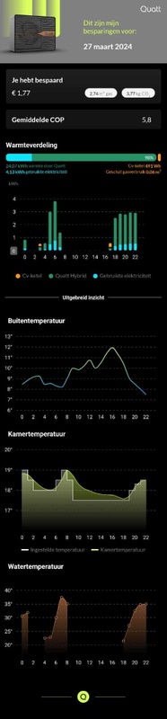

Friezin schreef op zondag 24 maart 2024 @ 09:14:
Hier slaat Quatt niet aan bij het zakken onder de ingestelde kamertemperatuur.
Vervelend, want vloerverwarming. Te lang uit, koelt vloer teveel af en duurt het lang (2 uur) voor er weer warmte van de vloer komt na aanslaan.
Nu zat ik me (al typende) plotseling af te vragen waarom (binnen de Resideo-app) optimalisatie uit moet staan.
Het wordt aangeraden om uit te zetten, maar ik kan zo niet vinden waarom.
Omdat ik toch stook op 21,5°C continue, zou het misschien wel een oplossing kunnen zijn.
Daarom nu even aan gezet (want wordt gezegd dat die optimalisatie zelflerend is).
En ziedaar ⤵️: Quatt slaat plotseling aan bij 21,47°C 😁 zonder dat ik wat anders heb gedaan.
Ik hou het maar even zo.
Ik zet in deze post steeds even de bevindingen van die "optimalisatie aanzetten in T6-app".
Na dag 1, die prima verliep, plaats ik alleen nog de dag-overzichten van Quatt-inzicht.
Edit 14.22 uur: plaatje toegevoegd, wel zo handig dit hier te doen.
@verguldebarman, inmiddels 5 uur verder.
Zit boven kamertemperatuur, maar Quatt levert nog steeds warmte
Edit net na 16.10 uur
Stille going strong
Quatt pruttelt: zo mag ik het graag zien!
Edit resultaat 25-3, lange grafiek 16 uur vervangen.
Hieronder de eindstand eerste dag met optimalisatie T6 app aan.
Had gistermorgen even geprobeerd (voor ik optimalisatie aan zette) of Quatt weer wilde gaan lopen op 21,47°C door op 22 te zetten. Vandaar wat gas. Gelijk weer op 21,5 gezet (soms loopt Quatt door) maar deze ging nu weer uit).
Temperatuur is afgelopen nacht wel wat weggezakt, maar was terug op 21,3 toen ik om 06.30 uur opstond. Quatt is net uitgegaan 25-3, 08.30 uur: door zon 23°C in kamer. Vanmorgen wel Tig defrosts met wat gas.
Ben ontzettend nieuwsgierig: Wanneer gaat Quatt weer aan?
Edit: resultaat 24 maart:
Edit: resultaat 25 maart.
Quatt was gisteren al snel uit gegaan want hier staat de zon vol op de ramen.
Normaliter sloeg hij pas weer aan wanneer de kamertemperatuur onder de 21,5 was gezakt (21,4 of 21,3) maar tot mijn verrassing sloeg hij 's middags nu al aan bij 21,7!
Nu (26ste) nog steeds bezig met dezelfde run (maar zon schijnt volop inmiddels, dus duurt niet lang meer voor hij uit gaat).
Nu, 26 mrt, 07.30 uur:
Tot nu tevreden over die optimalisatie
Edit: resultaat 26-3
Ik heb nog steeds niks geflipt, verhoogd of iets anders.
Die 21,5°C wordt goed vastgehouden met optimalisatie aan.
Ik was gisteren vanaf 17.00 uur niet thuis. Volgens HW is Quatt om 18.30 uur aangeslagen. Ik zie ook in Quatt-app verbruik tussen 18 en 19 uur.
Even een streepje gezet en als ik zo inschat was kamertemperatuur nog niet onder 21,5°C gezakt bij starten Quatt. Ik laat optimalisatie nog maar even aan.
(Ps: het was koud in het noorden gistermorgen, 2°C, dus defrosts.)
Het gaat nog steeds goed
Update ⬆️ gisteren.
ZO-Fryslân, vrijstaande villa (monument) bj.1909, enkelsteens, 200m2, 60m2 vvw/schuim, 12xradiator (2 met heatfan), T6: 21,5°C 24/7, 65×HR+(+), 2xQuatt (11-2023v1&9-2025v1.5), Nefit HR43, 10xSolarEdge, inductie, Quooker, weduwe, imker, klusser, 11 are

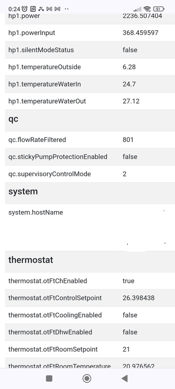

Mickel moen schreef op dinsdag 26 maart 2024 @ 18:13:
Ik kom even terug op dit verhaal. Ik kom tot de conclusie, dat dit met de Quatt niet werkt. Quatt lijkt dus gelijk te hebben.
Ik heb in de Tado pro-app de Max watertemperatuur op 38C gezet. Het viel mij op, dat de temperatuur toch regelmatig daarboven kwam. We zijn dit weekend een paar dagen weg geweest en ik heb Tado op afwezig gezet. . Vandaag halverwege de dag heb ik de Quatt weer geactiveerd. Dan moet hij flink zijn best doen. Overigens alleen aan het begin een beetje gas. Hij levert nu water van boven de 50C. Dat de CiC die instelling in Tado negeert acht ik overigens helemaal niet vreemd. En nu naderhand bekeken ook onwenselijk. Toch leuk om te onderzoeken.
Ik heb mijn pseudo waterbesturing mbv HA bijgewerkt in mijn post in Quatt en HA
TeslaNerd in "Ervaringen met Quatt en HA en andere Domotica"
Afbeeldingslocatie: https://tweakers.net/i/7UQAaR8v7SbtGfd_21xo4K-e2Nc=/800x/filters:strip_exif()/f/image/jb02bUSgpNXhFSckdHSUnbQ3.png?f=fotoalbum_large
Afbeeldingslocatie: https://tweakers.net/i/UQrZMtGd4ptlA7l4xInWrTpaO70=/800x/filters:strip_exif()/f/image/6OvNiOmI6QMVbyS6Paklvidk.png?f=fotoalbum_large
[ Voor 26% gewijzigd door TeslaNerd op 27-03-2024 13:57 ]

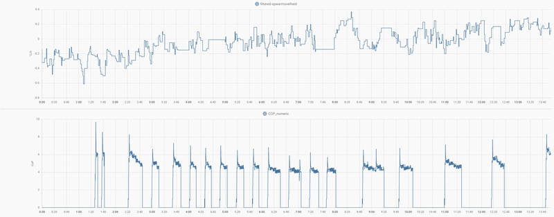

  • TeslaNerd
  • Registratie: Maart 2020
  • Laatst online: 15-10 10:35
Flesym schreef op woensdag 27 maart 2024 @ 21:32:
Op zich een knap stabiel resultaat voor de kamertemperatuur. Maar als ik dit goed interpreteer gaat als resultaat wel de Quatt erg vaak aan en uit, 's nachts tegen het pendelen aan. Heb je daar verder ook nog naar gekeken cq ben je daarin nog aan het optimaliseren?
Ik probeer zelf zo lang mogelijke runs te krijgen binnen een redelijke hysteresis. Dat lukt maar enigszins omdat mijn indruk is dat Quatt vooral (alleen?)l stuurt op de buitentemperatuur. Als ik de Quatt in de sweatspot weet te krijgen (vooral gelijkblijvende buitentemperatuur en weinig wind) regelt de Quatt de kamertemperatuur nu ook heel stabiel. Alleen woon ik bij de kust dus bijna geen wind is een utopie / komt bijna niet voor :9~. Daarbij heb ik een 16 meter lange steeg van oost naar west langs de buitenmuur van mijn huis lopen dus wat wind heeft ook al een venturi-effect.
Ik ben hiermee gestart omdat mijn huis met het laagste vermogen van de Quatt nog te snel opwarmt. Als de buitentemperatuur hoger wordt hebben meer woningen hier last van.
De enige oplossing is dan een aan/uit regeling. Zie ook de uitleg in de Daikin folder die ik eerder plaatste en de opmerking bij nr 3 in de grafiek.
Mijn bevinding is dat een juiste plaatsing van de thermostaat en een extra regeling op de opwarm-/afkoelsnelheid specifiek voor jouw woning de beste resultaten geeft. Ik heb dit op de Quatt demo avond besproken met Dhruv de Control Engineer van Quatt. De besturing van Quatt voldoet prima voor de meeste woningen maar voor atypische woningen en zoals bij jou met bijzondere weersomstandigheden is (voorlopig) een extra regeling nodig over de standaardregeling van de Quatt.
Ik heb vooral ook een leuke hobby er bij 🥳
NB met 2 en af en toe 3 keer aanslaan per uur moet de Quatt daar prima tegen kunnen. Ik hoorde dat de Quatt app binnenkort een dashboard krijgt dat oa zal laten zien wanneer de Quatt te veel aan/uit gaat.
Afbeeldingslocatie: https://tweakers.net/i/E73cYNyJdpj3jPnj8ufGGS_gJO0=/x800/filters:strip_icc():strip_exif()/f/image/oTmhY4w09AF12JJiGC17ZOD9.jpg?f=fotoalbum_large

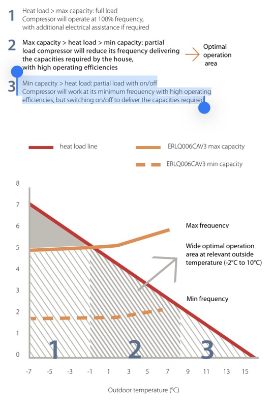

  • Toby-Wan
  • Registratie: Augustus 2018
  • Laatst online: 22:18
Flesym schreef op woensdag 27 maart 2024 @ 22:33:
Bedankt voor de toelichting en inderdaad, een atypisch huis heeft inderdaad extra regeling nodig. En dat beteugelen is inderdaad een leuke hobby,
Het is jammer dat dit een hobby zou moeten zijn in plaats van geadverteerde slimme 'AI'. Doeltemperatuur en werkelijke temperatuur meten volgen en de trend extrapoleren zodat Quatt op tijd aangaat (voordat er teveel afkoeling plaatsvind) is niet bepaald hogere wiskunde
@Quatt ...
Wellicht dat een minimale AAN-tijd ook iets is..
Die 2 kleine spikes lijken mij vreemd gedrag
Afbeeldingslocatie: https://tweakers.net/i/5tIFPaXv_fqhDS3jAIk_H5sWgdw=/800x/filters:strip_exif()/f/image/n2yK9N5OdA7JSw66lPPxI2Lc.png?f=fotoalbum_large

Ik heb de optimalisatie aangezet rond 20 00 en sinds dien is die stabiel. Precies daar waar ik hem wou hebben. Geen overschot meer en mooi cop rond 6 bij 6 graden buiten hoop dat dit zo blijft :)
Afbeeldingslocatie: https://tweakers.net/i/xel01402sfKQJplOhjnNkus47Vw=/x800/filters:strip_icc():strip_exif()/f/image/vIwllj9pDmjSXFkIbEAOU8BJ.jpg?f=fotoalbum_large

Ik heb mijn laatste update gedaan in de optimalisatie-"feuilleton" ⬆️
Ik ben tevreden. Dit is een blijvertje

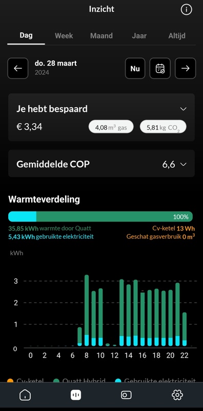

  • verguldebarman
  • Laatst online: 15-10 11:41
Wat een verschil nadat ik optimalisatie heb aangezet @Friezin !!
Zie hieronder het verschil tussen geen optimalisatie tot 27 maart en wel optimalisatie daarna. Constante run op het allerlaatste vermogen (300W).
Met uitzondering een piekje gisteravond, toen we de ramen open moesten zetten omdat het eten aangebrand was..... 🤣🤣
Afbeeldingslocatie: https://tweakers.net/i/Cpg4knMPGT-bodhxUWRWCtKdcdg=/800x/filters:strip_icc():strip_exif()/f/image/k405c39Mk4jz1cHBsGmiiC7M.jpg?f=fotoalbum_large
Vrijstaande woning, dubbel glas, veel ramen, alles open verbonden, ca 300m3, geen extra isolatie, vvw in de woonkamer, rest type 10 zonder boosters, T6 op 20°C & 19,5°C nacht, 4,5kW Quatt, Intergas Xtreme36, 6MWh Wp, Warmteverl. (-10°C) 7kW bij max 15°C
