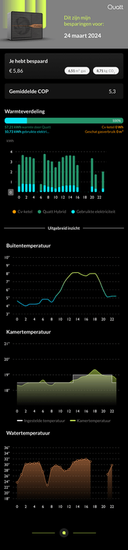

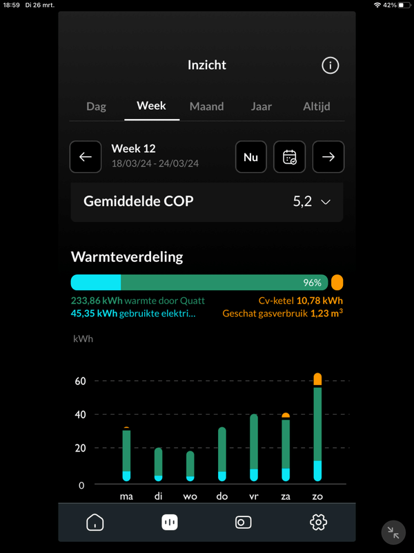

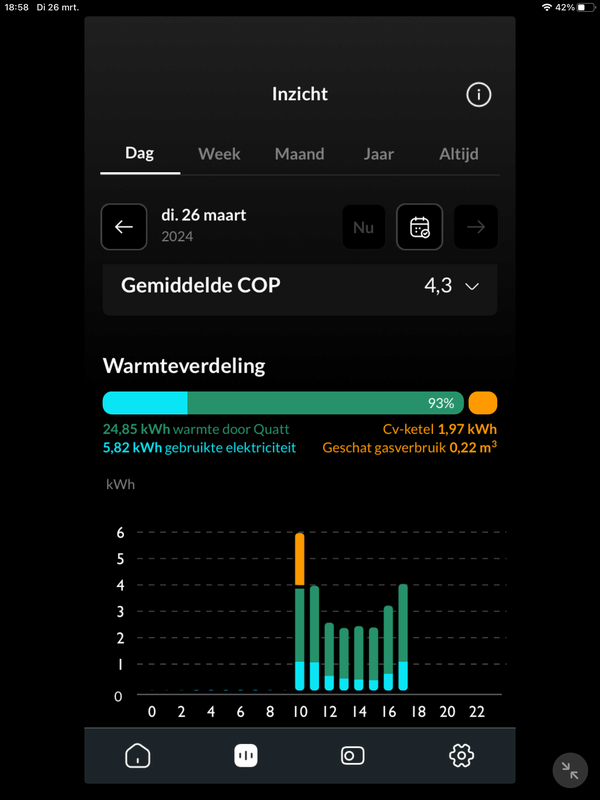

  • Friezin
  • Registratie: November 2023
Friezin schreef op zondag 24 maart 2024 @ 09:14:
Edit net na 16.10 uur
Stille going strong
Had vanmorgen even geprobeerd (voor ik optimalisatie aan zette) of Quatt weer wilde gaan lopen op 21,47°C door op 22 te zetten. Vandaar wat gas. Gelijk weer op 21,5 gezet (soms loopt Quatt door) maar deze ging weer uit).
Vloer is nog steeds 24,5°C 😁.
Nog weer een update (en plaatjes) toegevoegd in dit ⬆️ bericht @verguldebarman
ZO-Fryslân, vrijstaande villa (monument) bj.1909, enkelsteens, 200m2, 60m2 vvw/schuim, 12xradiator (2 met heatfan), T6: 21,5°C 24/7, 65×HR+(+), 2xQuatt (11-2023v1&9-2025v1.5), Nefit HR43, 10xSolarEdge, inductie, Quooker, weduwe, imker, klusser, 11 are
  • memorynl
  • Laatst online: 12:16
Friezin schreef op zondag 24 maart 2024 @ 16:18:
Lekker dat ie doordraait!
Wat me opvalt in een van je screenshots is dat je 2kW opwekt met 400W input. Watertemperatuur 28 graden. Is COP 5 niet wat laag voor die watertemperatuur & buiten temperatuur (7)? Gevalletje “momentopname” van de app?

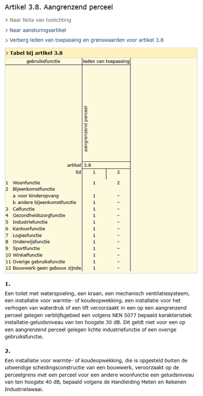

robmaas schreef op maandag 11 maart 2024 @ 08:33:
Ik ken je standpunt t.a.v. de geluidseisen maar daar vroeg ik niet om, ik vroeg of er gevallen ( en hoeveel dan) bekend zijn waarbij de gemeente op basis van geluid ingegrepen heeft. ( en als niemand zich er ergens aan stoort is het nogal wat om dit "bewust asociaal overlast bezorgen" te noemen.
Ik haak even aan over de geluidseisen. Ik denk dat het in de toekomst niet alleen meer gaat over de individuele eisen maar ook over de eisen van de omgevig. In de nabije toekomst zullen er steeds meer huizen zijn met een warmtepomp en airco's. Al die geluiden gaan op elkaar inwerken en dan kunnen er wel klachten onstaan. Dan wordt het (extra) belangrijk dat jijzelf aan de gestelde eisen voldoet zodat de gemeente niet tegen jou kan optreden.
@MacD007 klopt het dat jij mensen wil helpen met de geluidseisen? Waar ik tegen aanloop, na het invullen van de omgevingscheck is dat ik een vergunning aan moet vragen. Eerst is er een soort vooronderzoek geweest bij de Welstandscomissie. Door die fase zijn we heen en ik mag de wp en airco (waarschijnlijk) op de uitbouw van de keuken plaatsen. Nu moeten we daadwerkenlijk een vergunning aan gaan vragen en we kwamen in een loop terecht. Lastig maar dat lost zich vanzelf wel op. Maar aanmenlijk is dat we aan de geluideisen moeten voldoen dus het werd tijd om ook daar naar te kijken. (We hebben nog geen defenitieve keuze voor een wp gemaakt) Op een willekeurige pagina werd eruit gelegd hoe dat in zijn werk gaat.
https://www.reducd.nl/blo...n-geluid-van-warmtepompen
Waar ik tegenaanloop is het volgende:
De rekentool kan niet gebruikt worden in de volgende situaties:
Bij plaatsing van meerdere warmtepompen;
Bij percelen of gebouwen die niet rechthoekig zijn;
Bij appartementen met grote balkons waarbij de unit niet tegen de gevel staat
Ik wil zowel een warmtepomp en een airco plaatsen die in het algemeen in verschillende seizoenen draaien. In theorie kan je beide als een warmtepomp zien. Ik kan de tool dus niet gebruiken.
Zowel mijn huis als perceel is niet rechthoekig. Ik kan de tool dus niet gebruiken.
Betekent deze feiten dus dat ik een expert in moet schakelen? Als dat zo is, baal ik als een stekker, dat wordt een dure warmtepomp.
Ik snap ook nog niet wat de regels zijn als je naaste buur gemeentegrond is. Is er dus iemand op dit forum die hier meer verstand van heeft en mij kan adviseren?
Hoekhuis 1993, Quatt V1,5 hybride, Tado V3+, 2 Chills, 14 zonnepanelen O/W, Apsystems, Radiatoren, Indevolt 2000 powerflex, laadpaal Eneco Connectric, gebruik Homewizard-meters, toekomstig EMS Homey Pro
  • Toby-Wan
  • Registratie: Augustus 2018
  • Laatst online: 08:53
WAF1 schreef op zondag 24 maart 2024 @ 18:16:
Voor zover ik begrepen het gaat het om geluidsdruk op erfgrens mét woonfunctie.
Gezien gemeentegrind geen woonfunctie heeft, zijn geluidseisen op die erfgrens niet van toepassing (even aangenomen dat 1 meter vanaf gemeentegrond niet alsnog een huis met potentieel klagende buren staat)
Let wel op met brandgangen e.d., vaak is dit geen gemeente grond maar ligt er gewoon een erfgrens waarvan een deel recht van overpad is, en er dus wel een erfgrens is met woonfunctie.
[ Voor 14% gewijzigd door Toby-Wan op 24-03-2024 18:33 ]
WP: Quatt Mono (v1) + 3kW BUH (DIY) & OpenQuatt, SWW: E-boiler 250L & PV sturing, gasloos okt'25, PV: 6040 Wp (SE3000H/IQ8/APsystems), Indevolt SolidFlex 3000AC (5.4kWh)
  • MacD007
  • Laatst online: 06-06-2025
ja
volgens mij dus wel, alleen je zult rekening met de twee units moeten houden, het vervelende is dat je dus een L/L WP ( = airco dus) ook voor verwarming kunt gebruiken.
Dus je moet deze dan met elkaar gaan optellen, daar speelt dan ook weer de interactie en afstand tot elkaar een rol.
Wat hier ook een rol in speelt zijn de plaatsingsvoorschriften mbt de omgevingswet, die is gekoppeld aan de omgevingsvergunning en de voorschriften die in jou gemeente gelden.
aangezien dit zeer verschilend is kun je daar geen algemene regel voor opstellen, wel cq niet vergunningsplichtig enz.
vaak worden wel de landelijke eisen mbt geluid hierin opgenomen, niet als eis cq aanpassingen daarop maar meer in de form de je tenminste aan die wetgeving moet voldoen. dat kun je dus aantonen met de berekening.
oke,,, laat maar eens kijken hoe je huis er uitziet (plategrond en waar je de WP zou willen plaatsen ?, doe dat aub via een pm, dergelijk info hebben voor het algemen forum geen meerwaarde.
eerst eens afwachten, die dure expert kun je nog altijd inschakelen.
als de buurman geen woonbestemming is, bv een voetpad, straat, parkeerplaats, planzoen ed dan zijn voor die kant de geluidseisen niet van toepassing.

  • MacD007
Toby-Wan schreef op zondag 24 maart 2024 @ 18:30:
Nee, veelgemaakte fout, geluidsdruk (Lpa) heeft hier in feite niets mee te maken, de wetgeving gaat uit van geluidsvermogen (en dat op 100% vol vermogen) (Lwa).
  • Geluidsvermogen is de geluidenergie aan de bron, onafhankelijk van afstand. Dat is dus een eigenschap van een bron, in dit geval op 100% vol vermogen.
  • Geluidsdruk wordt beïnvloed door de omgeving (reflectie) en afstand tot de bron.
waar heb je die 1m grens gevonden?
klopt, overigens gaat het niet eens over gemeentegrond maar om de functie (bestemming) die deze grond conform de bestemmingsplan bezit. dus ook als de buurman daar een bedrijf heeft gevestigd en de functie van dat perceel geen woonfunctie bezit heeft de geluidseisen in die richting dus geen toepassing.

memorynl schreef op zondag 24 maart 2024 @ 18:05:
Meer gevalletje groot afgiftesysteem (9 radiatoren en 60 m2 vvw) open (zie ⤵️).
Blij met die COP

Friezin schreef op zondag 24 maart 2024 @ 21:20:
Is net weer wat harder gaan lopen (500W power-in). Maar nog steeds dezelfde run.
Ook @pietjm test mee lees ik en ik hoop dat @mrdop ongelijk heeft natuurlijk.
(Dat optimalisatie uit moet las ik in november vorig jaar al. Kan best zijn dat e.e.a. door versie updates van CIC weer anders is)
Ik heb hem gisteravond laat aangezet en nu heeft mijn Quatt ook de hele nacht doorgelopen. Normaal wilt hij altjid graag af en toe een kwartiertje uitgaan in plaats van terug moduleren.
Het doet dus in ieder geval wel iets (of hij echt beter aanstuurt of opnieuw leercyclus ingaat i don't know). Hier ook thermostaat continu 21.

Waarom zie ik in mijn gegevens zoveel keren een beetje gasverbruik en bij jou niet? Totaal slechts 0,28m3, maar wat kan de reden zijn?
Afbeeldingslocatie: https://tweakers.net/i/QgdVC7fD8HBPUejOGsO--ZBfUvM=/x800/filters:strip_icc():strip_exif()/f/image/gJzEKkSRypedyuD7Ric38foc.jpg?f=fotoalbum_large
Bij jou loop je tegen de max van je vermogen aan, heeft je systeem echter nog steeds meer nodig zal de cv moeten bijspringen. Dat is gewoon een normale werking van een hybride systeem als de Quatt.
Eigenlijk heb je een te hoge watertemperatuur, kijk maar eens naar de afstelling van je afgiftesysteem, die is dus zeker niet ideaal, daar moet je ook je oplossing zoeken.
Afbeeldingslocatie: https://tweakers.net/i/Y6z9b8HSgpRTw55cwdQ0vPMNZ0U=/x800/filters:strip_exif()/f/image/m9Cw5gIUAbzzaRCndWK8C51O.png?f=fotoalbum_large
ook ter info aan @WAF1
Nog even naar de wettekst zelf gekeken hoe het daar is verwoord: daar spreekt men van . Aangrenzend perceel (Artikel 3.8. bouwbesluit) artikel sub 2 ( dat deel wat over de geluidseisen van warmtepompen en airco's gaat) is via de tabel bij artikel 3.8 alleen de gebruiksfunctie "woonfunctie" gekoppeld, alle overige gebruiksfuncties is artikel sub 2 niet van toepassing.
Afbeeldingslocatie: https://tweakers.net/i/Swan46Zq6qJyXd74ZrarBvu30dw=/x800/filters:strip_exif()/f/image/4ywBInkXKchYJHeg0ywtyu9W.png?f=fotoalbum_large

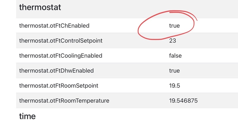

Van mijn kant dan ook een update, hoewel wat vroeg na de 1e dag dat ik de optimalisatie in de app heb aangezet. Maar dit is mij opgevallen:
- de T6 past hierdoor mijn ingestelde setpoint aan. Ik neem aan dat die zo optimaliseert. Zie bijlage. Mijn instelling is om 06.30u van 18,5 naar 19 graden en dan om 08.00u naar 19,5 graden. De T6 heeft daar iets tussen gezet.
- hoewel nu de waarde van thermostat.otFtChEnabled true is, doet de Quatt toch niets. De kamertemperatuur ligt iets boven het setpoint. Of dit nu hier mee te maken heeft of met CiC versie 2.14.1 weet ik niet. Het viel mij nu pas op. Zie de andere 2 afbeeldingen. UPDATE: ik denk dat de CiC iets anders doet nu. Ik heb optimalisatie weer even uit gezet en de waarde blijft op true staan. Daarna optimalisatie weer aan gezet. Toen de zon later binnen kwam en de kamertemperatuur op 20,4 kwam te staan, werd de waarde weer false. Dus ook die optimalisatie doet wat.
- bij een kamertemperatuur van iets boven het setpoint liet de T6 de Quatt al stoppen. Vanmorgen liet de T6 bij 19,75 graden de Quatt nog heel rustig doorlopen. Prima wat mij betreft.
Ik ga deze zaken de komende dagen in de gaten houden.
De Room temperature 19,546875 is al hoger dan de Room Setpoint op 19,5
Ja, dat schrijf ik ook. Ik snap dus jouw opmerking niet.

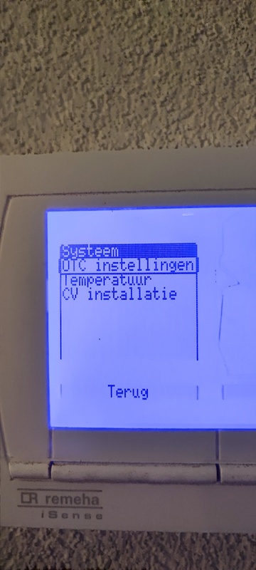

Goedenavond,
Heeft iemand advies over OTC instellingen voor de isens?
Ik heb geen idee hoe het werkt
Korte uitleg zou fijn zijn
Alvast bedankt

Safe_grut schreef op maandag 25 maart 2024 @ 20:00:
Goedenavond,
Alvast bedankt
Als het gaat om de Quatt te beinvloeden, dan hebben die OTC-instellingen geen effect. Ik heb zowel de RTC als RTC/OTC instellingen geprobeerd, werking WP blijft hetzelfde.

Freeckje schreef op maandag 25 maart 2024 @ 20:11:
Dank
Quatt is vandaag geïnstalleerd en werkt prima
Hij is helaas 0.5 grad boven de ingestelde kamertemperatuur gegaan. Dit in combinatie met vvw is eigenlijk niet gewenst, denk dat die straks te laat gaat reageren en met gas gaat bijstoken 🫣

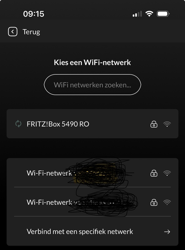

Ik blijf af en toe een vreemd communicatie probleem hebben:
De app geeft aan dat wifi niet werkt. Als probeer te verbinden zie je onderstaand scherm, wat volgens mij betekent dat er wel verbinding is.
JSON geeft gewoon actuele data, dus er is wel verbinding tussen de Gic en het wifi netwerk.
Echter deze data komt blijkbaar niet bij Quatt, want de grafiekjes worden niet bijgewerkt.
Quatt meld dat er soms wifi issues zijn, maar een Fritz router is toch wel heel algemeen.
Volgende stap zou kunnen zijn de Gic met een kabeltje aan een extender te koppelen, maar meestal werkt alles gewoon. Herstarten wifi en Gic hebben geen resultaat gehad.
Iemand suggesties?

T-Rob schreef op dinsdag 26 maart 2024 @ 09:27:
Iemand suggesties?
Kan je wel een ander wifi netwerk kiezen in de cic? Bij mijn ouders bleef alleen het "oorspronkelijk" ingestelde netwerk in de cic hangen. Kon dus ook geen nieuw netwerk selecteren aangezien de cic alleen dat ene netwerk zag. Oplossing is uiteindelijk geweest dat de cic door Quatt is vervangen.

charrel schreef op dinsdag 26 maart 2024 @ 11:14:
Had dat gisteren ook al een paar keer tevergeefs geprobeerd, maar vanochtend na de tigste poging heeft die nu weer verbinding met een ander wifi netwerk bij mij thuis. Foutmelding weg, grafiekjes nog niet zichtbaar, het hele uur is nog niet geweest. Nogmaals JSON werkte al die tijd wel en nog steeds.
Ben nu wel van versie 2.13.2 naar 2.14.1 gegaan. Geen idee of dat nog invloed heeft gehad op dit wifi gehobbel.

Met als gevolg dat het systeem veel te laat aanslaat, en steeds meer vermogen ertegenaan gaat gooien om die temperatuur omhoog te krijgen, wat natuurlijk niet (snel) gaat vanwege het trage karakter van de vvw.
Wat bij mij veel heeft geholpen is de thermostaat op de weersafhankelijke regeling, in plaats van de ruimte regeling. Hierdoor gaat de thermostaat regelen op basis van de buitentemperatuur in plaats van de binnentemperatuur.
Zolang de buitentemperatuur onder de setpoint temperatuur ligt blijft de thermostaat dus om warmte vragen, wat de CiC de ruimte geeft om z'n eigen plan te trekken (wordt niet meer geblokkeerd door de thermostaat)
Dit laat bij mij een veel rustiger regelgedrag zien. Op het moment dat de temperatuur nu 's avonds gaat dalen slaat de Quatt al op een laag vermogen aan bij temperaturen die nog een stuk boven het setpoint liggen.
Doordat de vloer dan al rustig aanwarmt kan er ook in de nacht op lagere vermogens gewerkt worden om de woning toch warm te houden.
Waar ik in de eerste dagen een stroomverbruik had van ongeveer 15kWh in de nacht, kan het systeem het nu af met rond de 5kWh.
Als overdag de woning weer flink opwarmt, schakelt het systeem ook gewoon volledig uit, ondanks dat de thermostaat om warmte blijft vragen vanwege de frisse buitentemperatuur.
Mogelijk kunnen anderen hier ook hun voordeel mee doen!

Dit is precies wat er bij mij ook gebeurt. Ik heb ook een Chronotherm Modulation Touch.
Volgens het installatievoorschrift dien je bij een weersafhankelijke regeling de instelcodes 0011 (EXTRA OPTIE), 0029 (RUIMTE WEERSAF), 0030 (STOOKLIJNINST) en 0031 (RUIMTE COMPENSA) aan te passen.
Heb jij dat ook gedaan en zoja, welke waardes? Ik wil dat nl ook doen om te zien of het resultaat geeft.

RoverP5B schreef op dinsdag 26 maart 2024 @ 16:14:
Ik heb het zo staan:
  • 0011 - heb ik op de default (geloof 0). Elke andere optie zorgt er bij mij voor dat er geen buitentemperatuur meer zichtbaar is op het display (bij 0 komt dat blijkbaar van de CiC), en disabled daarmee ook de weersafhankelijke regeling.
  • 0029 - Hiermee schakel je tussen ruimte en weersafhankelijkheid. Die heb ik dus op 1 (weersafhankelijk)
  • 0030 - Hiermee kan je een een stooklijn kiezen tussen ik geloof 1 en 16 (ik heb gekozen voor 10). De grafiek staat in het boekje. Hiermee bepaal je de relatie tussen de buitentemperatuur en de watertemperatuur die daarbij gevraagd wordt door de thermostaat. Richting de Quatt wordt dit meegegeven in de ControlSetpoint parameter. Naar wat ik hier lees wordt dit genegeerd door de CiC, en bepaalt de CiC zelf wat de ideale watertemperatuur is. Ik denk dat dit dus weinig invloed heeft op de regeling.
  • 0031 - Geeft aan of de binnentemperatuur toch meegewogen moet worden in de warmtevraag. Is het warm binnen dan past de thermostaat de stooklijn naar beneden aan en zal minder snel warmte vragen. Heb ik uit staan met als redenering dat ik de regie zoveel mogelijk in handen van de CiC wil leggen.
olafmol schreef op dinsdag 26 maart 2024 @ 16:27:
Klinkt goed! Alleen dit stukje begrijp ik niet helemaal:
Heb je enig idee waarom de Quatt nu dan niet aanslaat, ondanks dat de thermostaat wel expliciet om warmte vraagt?
Dit interpreteer ik als de CiC die beslist dat er niet meer gestookt hoeft te worden om de doeltemperatuur aan te houden.
Voor mij is dit gewenst gedrag, op moment dat de kamer wordt opgewarmd door de zon hoeft de warmtepomp van mij niet te blijven stoken.
Wat ik wel wil is dat als de temperatuur weer daalt de warmtepomp wel weer bijspringt om te voorkomen dat de temperatuur tot onder het setpoint daalt. Dat gebeurt in deze setup ook netjes.

SBL schreef op dinsdag 26 maart 2024 @ 16:40:
Da's in principe wel goed, toch? Als de kamer (van de thermostaat) te warm is, door bijvoorbeeld zon/oven/16mensen op bezoek dat dan de warmtepomp uit gaat. Zomers wil je ook niet stoken.
Hij moet alleen vlot (voorzichtig) weer aan gaan, al bij dreiging dat hij onder gewenste temperatuur uit komt. Maar hoe wordt die dreiging goed ingeschat. CiC zou het moeten kunnen met wijzigingen in binnen+buitentemp+watertemp+warmteverlies. Maar thermostaat kan het wellicht ook al obv de snelheid van temp.wijziging.
Wat ik bedoel: waarom negeert de Quatt in dit geval de warmtevraag van de thermostaat? Gebaseerd op welke metric/sensor?

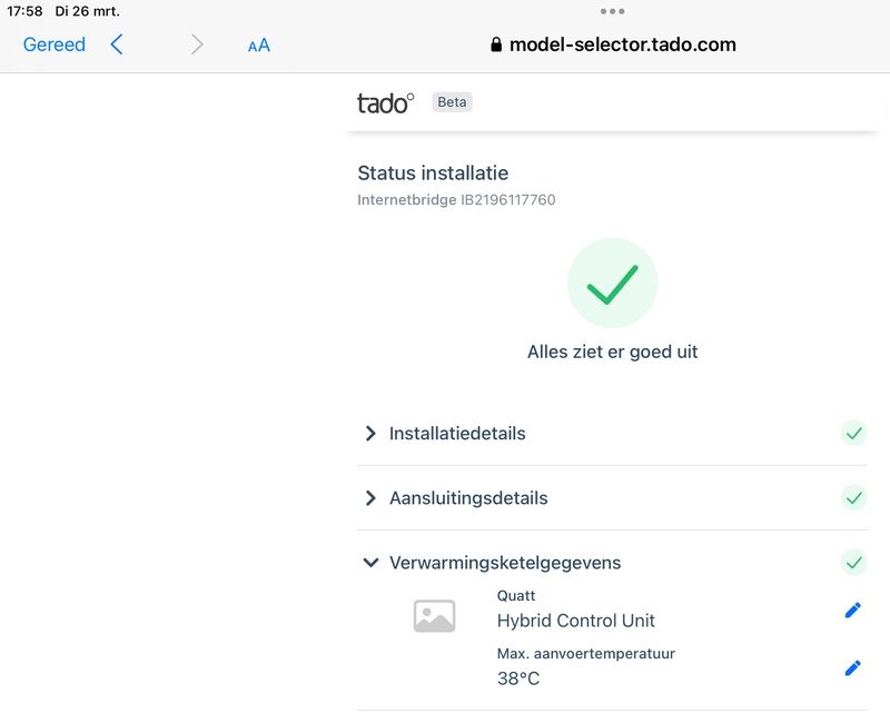

Mixpower schreef op donderdag 21 maart 2024 @ 07:00:
Grappig dat ik na meerdere malen testen tot de conclusie ben gekomen dat ik met de Tado wel de maximale watertemperatuur kan regelen, terwijl Quatt zegt dat dit niet zo is.
Ik heb om te testen de Quatt op verschillende temperaturen laten draaien, van 20,5 tot 25 graden en de "thermostat.otFtControlSetpoint" komt nooit boven de 35 en zie de Quatt ook nooit warmer water maken dan dat, ik heb middels de Tado Pro app de aanvoertemperatuur vastgezet op die 35 en dit lijkt te werken.
Als ik bijvoorbeeld 40 graden instel als aanvoertemperatuur zie ik dat de Quatt dit overneemt en als maximale temperatuur gebruikt, misschien omslachtig en alleen met een Tado maar op dit moment lijkt dit dus wel al mogelijk.
Ik kom even terug op dit verhaal. Ik kom tot de conclusie, dat dit met de Quatt niet werkt. Quatt lijkt dus gelijk te hebben.
Ik heb in de Tado pro-app de Max watertemperatuur op 38C gezet. Het viel mij op, dat de temperatuur toch regelmatig daarboven kwam. We zijn dit weekend een paar dagen weg geweest en ik heb Tado op afwezig gezet. . Vandaag halverwege de dag heb ik de Quatt weer geactiveerd. Dan moet hij flink zijn best doen. Overigens alleen aan het begin een beetje gas. Hij levert nu water van boven de 50C. Dat de CiC die instelling in Tado negeert acht ik overigens helemaal niet vreemd. En nu naderhand bekeken ook onwenselijk. Toch leuk om te onderzoeken.
Afbeeldingslocatie: https://tweakers.net/i/l8a5Wl-sDuRHWRqmzWhEElNBjPE=/800x/filters:strip_icc():strip_exif()/f/image/UJFF9Y6ihf1Hnh74wFnW3pJK.jpg?f=fotoalbum_large
Afbeeldingslocatie: https://tweakers.net/i/8S3gNs8De7SV1ErN3PWb0hSCJjI=/800x/filters:strip_icc():strip_exif()/f/image/H90DnUWd62ctfGsuazopYg69.jpg?f=fotoalbum_large

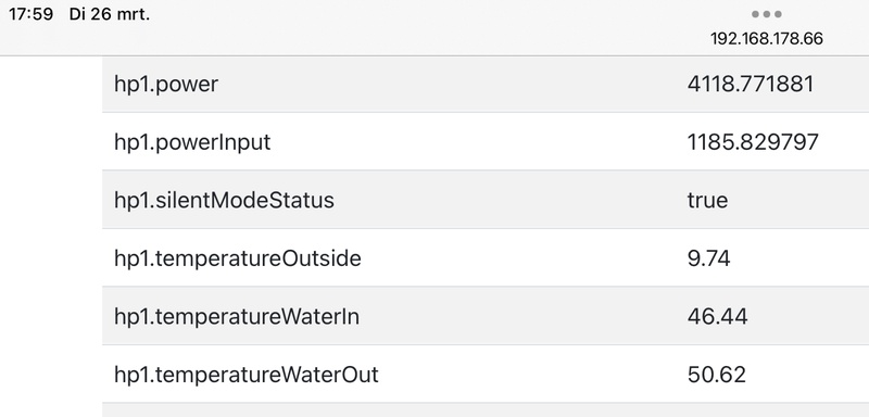

Mickel moen schreef op dinsdag 26 maart 2024 @ 18:13:
Retourtemperatuur van 46 graden is wel extreem hoog bij 10 graden buitentemperatuur. Staan je radiatoren dicht?

T-Rob schreef op dinsdag 26 maart 2024 @ 18:18:
Verklaar. Ik vind er niets vreemds aan. WaterIn 46C WaterOut 50C. Quatt voegt er 4 C aan toe.
Ik heb Tado dus halverwege de dag voor thuiskomst weer aangezet. In de mastermeetkamer van 15,1C naar nu 21,2C. In totaal 3 radiatoren standaard helemaal open. Verder nog volgende kamers.
Ik ben juist zeer tevreden. Dit is wat ik er van verwacht. Overigens is dit voor het eerst dat ik zo’n hoge temperatuur meet. Meestal zo’n max 40.
Bijzonder, hij komt er hier echt niet boven maar zal wel toeval zijn dan. :|

Mickel moen schreef op dinsdag 26 maart 2024 @ 18:37:
Omdat een COP van 3.5 bijzonder slecht is bij een buitentemperatuur van bijna 10 graden.
Met water in van (bijvoorbeeld) 31 en water out van 35 voegt de Quatt ook 4 graden toe (zelfde hoeveelheid warmte) maar gaat dat tegen COP van 5-6
Als er teveel radiatoren/afgifte dicht staat dan loopt de temperatuur van het CV water op, omdat de warmte die door Quatt opgewekt wordt in het CV water blijft IPV in het huis afgegeven wordt

Toby-Wan schreef op dinsdag 26 maart 2024 @ 18:52:
Het zal. Ik vind er niets geks aan. Ik ga er vanuit, dat de lagere Cop van vandaag komt door dat er vandaag een groot temperatuurverschil overbrugd moest worden.
Afbeeldingslocatie: https://tweakers.net/i/VxphilmfM39zJH0-ZRfS8XOipQ8=/x800/filters:strip_exif()/f/image/8B0Xp0g9UM62oLkwA9hu3UUh.png?f=fotoalbum_large
Hierbij het overzicht van vorige week.
Afbeeldingslocatie: https://tweakers.net/i/54z0neVgbUJFW4whg-fRPKZgN28=/x800/filters:strip_exif()/f/image/6COoma0WkdqSsf6oe4RwUROx.png?f=fotoalbum_large
Súdwest-Fryslân, Tussenwoning 1939, 143m2, Energielabel B, Quatt-Hybrid/Silent/6kW/-10°C/16°C/SCOP4,3, Chill, Nefit-Ecomline/9,8kW, WT40-57°C, Tado-V3+/T̄ 20,3°C, 10 radiatoren, HeatFan, Morsø, Tonzon, IsoWool, HR++/HR/dubbel, dak divers, PV 3880Wp, HW

  • pietjm
  • Registratie: April 2020
pietjm schreef op maandag 25 maart 2024 @ 16:20:
Ik moet even hierop terugkomen, want het is noch de T6 noch de CiC die voor dit “vreemde” gedrag zorgde. Dat ben ik waarschijnlijk namelijk zelf.
Ik heb de ketel op 3 minuten vertraging staan en als de T6 vraagt om te verwarmen, doet de Quatt waarschijnlijk niets als de ketel niet actief is. Toevallig kwam ik daar vanavond achter toen ik de data in json bekeek. En jawel, precies na die vertraging van 3 minuten begon de Quatt ook zijn werk te doen. De vraag is dus of die vertraging wel zin heeft. Ik denk van niet.
NH, vrijstaand, 182 m2 incl verw garage, 1 Quatt met T87M2018 thermostaat, alles OT, duurzaam in Quatt app aan met echte tarieven, HRE 36/30, 4950 wp panelen, vvw beneden met HR++, radiatoren boven, de koffie nog steeds op z’n Italiaans.

  • pietjm
Gerardwaz schreef op dinsdag 26 maart 2024 @ 22:44:
Het idee hierachter is dat de Quatt gaat pompen en de warmte uit het huis haalt en dat werkt wel degelijk. 3 minuten is te lang, zou er 2 van maken.
Werkt bij mij toch niet, want ik heb soms toch een heeeel klein beetje gasverbruik. Zelfs op momenten dat de Quatt wat minder gaat/hoeft te werken. Ik had 2 minuten staan, maar vanwege dat verbruik had ik er 3 van gemaakt. Gaf geen verschil.
