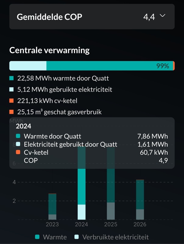

Hier 170m2, met 10cm hoh, 28 groepen en volgens de offerte richting de 2000 meter buis. Quatt duo v1.5 trekt het makkelijk met pomploze verdelers. Quatt adviseerde destijds om geen pomploze verdelers te nemen. Standaard advies om te hoge temperaturen in de vloer te voorkomen. Tegenwoordig kan je dat instellen dus ik weet niet of ze dat nog steeds adviseren.
Werkt in ieder geval prima, geen flowissues en een zeer goede COP. Met Openquatt en koelen een tijdje op 1200l/h gedraaid en dat trok hij ook zonder probleem. V2 heeft zover ik weet geen mindere pompen en de all-electric zou zijn eigen pomp moeten hebben. Naar mijn idee zou dat prima moeten gaan.

Ik had inderdaad in 2024 ongeveer 1600 kWh nodig voor verwarming, en in 2025 1800 kWh, rendement was toen wat lager o.a. vanwege een koudere periode met veel mist (veel defrosts) en somberder weer. Daarnaast natuurlijk nog verbruik voor elektrische boilers voor warm water.
Het hangt natuurlijk wel van de woning af of dit verbruik haalbaar is, mijn woning warmt bij zon vrij snel op. En ik heb een goed rendement door het grote afgiftevermogen in het verwarmingssysteem door veel radiatoren, leidingen en Jaga convectoren met totaal 20 fans (zelfbouw 14cm), de aanvoertemperatuur komt zelden boven de 32 graden, meestal 28 - 30 graden. Een kleine warmtepomp kan een grote woning alleen maar warm houden, niet snel opwarmen, dus thermostaat altijd op dezelfde temperatuur laten staan..
WP: Quatt Mono (V1) jul 2023 + backup 2 AC AUX 3.5 kW, DIYless V3 op 21'C. 4 Jaga conv. met fans + rad. SWW: E-boiler. 200m2 vrijst 2008 A+++/NOM, veel glas, gasloos feb24. PV: 17.5kWp 15W/35Z/10N. EV: MY laden via BLE HA

Quatt is in potentie een leuk systeem maar als "Tweaker" stelt het (vind ik) niet zoveel voor, als je ziet wat ze hier op tweakers met OpenQuatt voor elkaar krijgen in veel minder tijd zijn de software updates van Quatt kinderspel.
Ik was in eerste instantie ook wel gecharmeerd door Quatt, maar moet zeggen dat de software een stuk minder slim aanvoelt dan ze doen beloven vooraf, en dan heb ik de verwarming nog niet eens aangehad, die ervaring is voornamelijk met de Chill.

Ik ben ook een erg tevreden gebruiker van een Quatt Duo met FE. Eigenlijk op een paar kleine dingen na geen enkel probleem gehad. En als er wat is krijg ik binnen een week wel een oplossing om te proberen. En dat helpt vaak. Maar zoals je kunt lezen is dat niet overal zo helaas.
Mijn enige echte punt van kritiek is de claim van 'slim'. Ik kan dat echt op geen enkele manier onderschrijven. Sterker nog, ik heb echt het gevoel dat dat er gewoon (nog) niet in zit. Zo zie ik eigenlijk elke dag na het douchen dat de heat charger gewoon gaat verwarmen, zelfs als de variabele prijs 0,83 per kWh is.
Ik heb laatst ook eens historische data in Claude gegooid om eens te vragen of er een patroon is te herkennen die wijst op enige intelligentie. Maar dat was niet zo.

Dit was op 10 juli:
Afbeeldingslocatie: https://tweakers.net/i/shn_9mKPR2jRgT7RQMT7Wbg0oHY=/x800/filters:strip_icc():strip_exif()/f/image/0MaVjXzYCPrPRzaBWjZBCH6V.jpg?f=fotoalbum_large
2-onder-1-kap 1990 | Enkele Quatt op garagedak | T6 | Intergas Xtreme 36 | vvw beganegrond en badkamer | radiatoren met speedcomforts begane grond en eerste verdieping | Zonnepanelen 3,3 MWh per jaar | HR++
