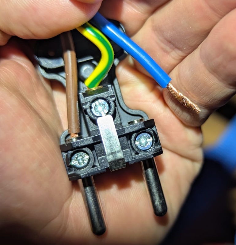

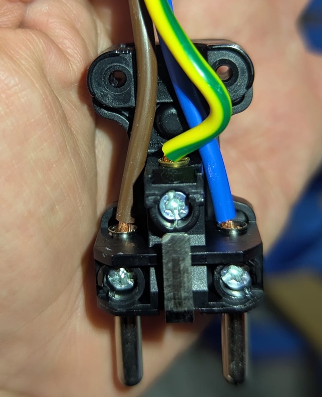

dikkiedik schreef op maandag 31 augustus 2026 @ 14:08:
probleem is wel duidelijk in elk geval. Overigens weinig risico van 'overslag', maar toch niet helemaal lekker dit.
Bruine draad zat overigens los. Kon ik er zo uittrekken. bijzonder dat de blauwe draad niet is aangesloten mbv een draadhuls.
Auw… deze lijkt wel met een waterpomptang aangeknepen ipv met de juiste krimptool… normaal heb je een mooie hexagon krimpen de ader moet over de hele metalen huls verbinding maken. En je moet het schroefje niet achterlijk vast gaan zetten omdat je anders de adereindhuls kapot draait.
2x MT Venus 2.0 5.12kWh V154 1x Marstek V3 5,12kWh via modbus aangestuurd. Quatt V1.5 Duo met OpenQuatt FE DIY , 15x Enphase IQ7A 15x Jinko solar 435wh panels 3x Innova Airleaf 400 via modbus gekoppeld aan Energie OS
Op basis van jouw ervaring heb ik mijn stekker toch ook maar eens open gehaald.
Er zijn geen hulzen gebruikt, maar ik moet zeggen dat ik het er niet verkeerd uit vond zien. Het had iets netter gekund (de draden iets dieper in de connector, hulzen er omheen krimpen en de neutrale kabel iets korter maken), maar ik was niet teleurgesteld.
Ik heb er voor de zekerheid toch maar wat hulzen omheen gekrompen.

onlinaius schreef op maandag 31 augustus 2026 @ 21:57:
Ik zal die van mij ook eens checken. Ben wel benieuwd.
Flex draad met deze vermogens moet je een adereinhuls gebruiken. Nu heb je geen garantie dat de volledige koper geleider verbinding maakt met de stekker. Gevolg is dat de hoge stoom door niet alle aderparen heen gaat wat dus warmte gaat ontwikkelen. Ik vind dit een groot risico op een verbrande stekker door oververhitting.

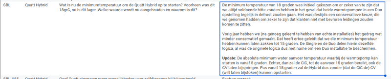

Ik zie dat je een huis hebt van 200 m2, alleen 1 solo Quatt V1 is dan wel te weinig lijkt me? Maar zo te lezen aan je profielbeschrijving onder je tekst maak je ook gebruik van airco's om op te warmen.
Tussenwoning 1983 | 98 m² | Quatt Hybrid V2 7 kW | 35 m² VVW | 3x T21 180 x 50 + T22 80 x 50 radiatoren boven | HR++ | 5,1 kWp | AlphaESS 9,3 kWh | NextEnergy dynamisch | Warmteverlies 5,8 kW @ −10 °C
  • Brent
TF99 schreef op donderdag 3 september 2026 @ 11:46:
Waarom zeg je dat je voldoende capaciteit hebt, bedoel je dat meehelpt bij het leveren van (kamertemperatuur)water voor de defrost?
Bij een defrost moet alle warmte vanuit het pand komen. Als daar geen verwarmingsbron hangt, moeten er dus genoeg Joules in het Cv water zelf zitten. Dan helpt het als je veel leidingwater hebt, bijv vvw of veel grote radiatoren. Iets wat je wegens je wp doorgaans ook wel hebt.

@Brent @paQ Ik heb beneden vloerverwarming zo'n 30 m2 t.o.v. 35 m2 oppervlakte, boven heb ik zo'n 3 radiatoren T21 180 x 50 en op zolder 1 radiator T22 80 x 50. Leidingen 22 mm. Als het binnen al op temperatuur is geloof ik wel (aanname) dat een defrost lukt met de watertemperatuur, alleen ik weet niet wat er zou gebeuren als ik terug kom van een vakantie en het huis is niet opgewarmd. Ik weet nog wel dat ik een jaar geleden na de koop van mijn woning aan het klussen was in de winter zonder verwarming, toen daalde de kamertemperatuur niet onder de 15 gr. Ik vraag me af of een defrost bij het opstarten dan nog steeds goed zal gaan.
Ik begrijp dat een elektrische doorstromer in het cv een optie is, maar volgens het vermogen van de V2 bij -10 (ong 6 kw bij -10 en 40 gr aanvoer) vs. mijn warmteverliesberekening (5,8 kw bij -10) zou dat dus ook zonder een back up kunnen theoretisch.
  • Brent
TF99 schreef op donderdag 3 september 2026 @ 12:53:
Ik zou zonder backup idd nooit de verwarming uit of erg laag zetten. Als het binnen kan afkoelen dan neem navenant het 'defrostvermogen' af. Dat is het probleem van de koude start: een WP kan dat niet, als je CV water richting nul is gelopen heb je er niets aan, en als je dan verder niks hebt, dan kun je de WP niet meer opstarten. Pas weer in de lente :P
Je kunt evt je huis anders stoken (hout?) en daarmee je CV water naar de 20 krijgen. Maar ik zou die paar centen voor een doorstromer niet besparen. En sowieso eigenlijk niet teveel verlagen met een WP.
met een warmtepomp zou ik sowieso nooit thermostaat in winter uit zetten, ook niet als ik een week of 2 op vakantie ga. kan prima 2-3 graden lager zetten (17 of 18 ipv 20), maar zou het daarbij laten.
dan houdt de WP gewoon op gereduceerde modulatie het huis op temperatuur. het is geen CV ketel die het huis in een halve dag 8 graden warmer stookt..
Naar deze reactie zocht ik op dit forum, maar vlgs mij ben je de enige of een van de weinige die dus helemaal geen elektrische back up hebt. Zelf ben ik daar ook erg geïnteresseerd (met een V2) in maar ik kon niet veel ervaringen hierover vinden, en ik las dat het inderdaad nodig kon zijn bij een defrost. Waarom zeg je dat je voldoende capaciteit hebt, bedoel je dat meehelpt bij het leveren van (kamertemperatuur)water voor de defrost?
Ik heb nog geen ervaring, maar ik ben ook van plan om (mogelijk dit jaar nog) FE te gaan zonder extra elektrische backup. Ik heb namelijk ook airco's, die geschikt zijn als backup capaciteit, en de woning wel boven de minimale starttemperatuur voor de Quatt krijgen.
Maar dat duurt nog eventjes, ik wacht nog op een offerte voor wat nieuw glas (want ik wil de maatregelen van de WPB en het glas kunnen combineren voor meer subsidie op het glas), die bepaald of ik ook de WPB ga doen in de komende maanden.

Brent schreef op donderdag 3 september 2026 @ 13:51:
Ik zou wel willen weten wat dan de minimale temperatuur is die nodig is. Je schrijft over een koude start en CV water temperatuur van 0 graden, maar deze wordt toch nooit 0 graden? Omdat het binnen in huis 15 graden blijft, is het CV water ook 15 graden, of heb ik dat mis? Wel is het zo dat er ongeveer 2,5 meter leiding vanaf de warmtepomp via de gevel mijn huis in komt, dat stukje leiding zal ongetwijfeld kouder zijn.
Hout lukt mij niet want ik heb geen houtkachel, heb boven wel een airco die kan verwarmen en zou ik ook op afstand aan kunnen zetten.
Als het inderdaad het beste is om een doorstroomverwarmer te laten plaatsen, dan zal ik dat zeker doen, maar als ik deze 1000 euro (?) kan besparen zou dat ook mooi zijn.

Die opstart temperatuur was er volgens mij afgehaald. Hetgeen niet inhoudt dat hij zou starten met 4 graden Tr bijv. Maar wat dacht je met een AC te bewerkstelligen om een starttemp te halen? Waarom zou je niet gewoon een WP op een minimale kamertemp laten draaien?

TF99 schreef op donderdag 3 september 2026 @ 15:30:
5grC

15 zonder CV ketel (of andere backup).

Brent schreef op donderdag 3 september 2026 @ 16:22:
Dat meen ik me ook te herinneren, maar dan wel dat bij 15 Quatt altijd probeert een backup bij te schakelen. Als dat niet lukt gaat de buitenunit echter wel gewoon zelfstandig verwarmen.
Mid-Limb, 2-ond-1-kap, 1965, 133m2, 4800wp + 4200wp GoodWe, 67m2 VVW, etage: 4 rad + 7 m2 VVW, 1 Quatt, Mit Heavy 5KW + 3.5KW, Toon 1, elec koken, CV uit, VVW mengt niet, 'oud' dubbel glas, isolatie RD 1.5 - 2.5, 2x Sf 800+ met 2400WP
  • jj85
  • Laatst online: 09:05
(jarig!)
onlinaius schreef op donderdag 3 september 2026 @ 19:10:
<5 cv
5-15 cv + Quatt
>15 Quatt

paQ schreef op donderdag 3 september 2026 @ 15:43:
Ik dacht als ik de AC de woonkamer (en 1e verdieping) laat opwarmen voor een dag (of 2), dat de watertemperatuur van het CV ook omhoog zou gaan en dus boven de minimale temperatuur zal komen. Als ik de warmtepomp op een lage kamertemperatuur zal laten draaien dan zal dit nog steeds veel kosten geven in de wintermaanden lijkt me, als ik 2-3 weken op vakantie ben bijvoorbeeld en het buiten vriest.
Ik lees nu dat de minimale starttemperatuur 5 graden is, dus het lijkt me niet dat de temperatuur in huis hieronder zal komen in de winter. Ik kan altijd de thermostaat op 8 graden instellen.

  • paQ
  • Laatst online: 09:21
TF99 schreef op vrijdag 4 september 2026 @ 09:50:
Naja, of 14 (waarom 8?)
Maar idd, je krijgt daardoor in wezen een niet bestaand probleem.

  • Brent
Ik lees nu dat de minimale starttemperatuur 5 graden is.
Zonder CV assist is het 15. Daaronder rekent Quatt op je CV. Pas onder de 5 helemaal niet.
Zo laag zou ik nooit gaan. Tenzij je overgedimensioneerde WP hebt gaat het ook zeker een halve week duren voor je weer op 20 zit.

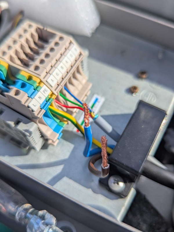

Omdat de ODU toch open moest (om een Zigbee schakeling van de BPV (bodemplaatverwarmer) te verwijderen, die niet meer nodig is nu de functie in OpenQuatt komt), ook gelijk de voedingskabel aan de ODU kant van een hulsje voorzien. Die zat er ook nog niet op.
Afbeeldingslocatie: https://tweakers.net/i/BGjQqMklDuDADFJFfzRSG9a0cJQ=/x800/filters:strip_icc():strip_exif()/f/image/Svm5kOffU7IVsWYJ4Dzphj9v.jpg?f=fotoalbum_large

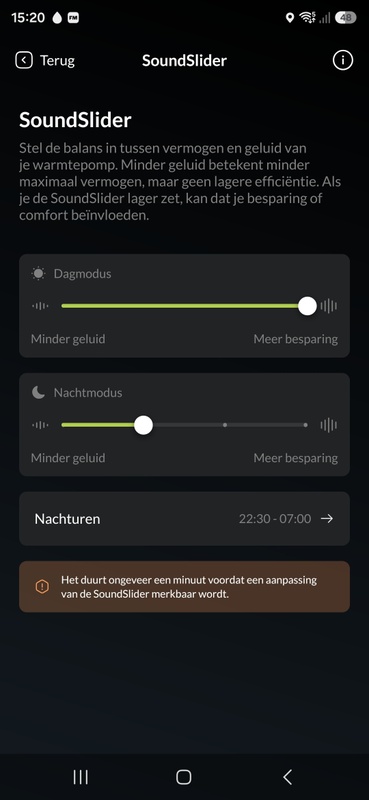

Erik1805 schreef op maandag 7 september 2026 @ 13:10:
Kreeg net van Quatt een mail "test je Quatt-systeem voor het komende stookseizoen". Zijn er mensen die dat ook doen?

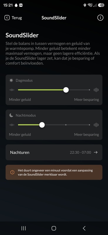

Ik dacht net, waarom ook niet. Heb het even getest en hij verwarmt het huis.
Wat me wel opviel was dat de laatste stand van de soundslider (meeste geluid) en de stand daarvoor (zou iets minder geluid moeten zijn) geen verschil geeft. Niet in toeren, niet in geluid. Zijn er meer die dat hebben?
Ik heb het kastje voor Open Quatt in huis. Kan gelukkig overstappen wanneer ik wil (je weet maar nooit wat er in de toekomst gebeurt met Quatt). Dat geeft een gerust gevoel.
Afbeeldingslocatie: https://tweakers.net/i/U3Eu9__eVDZC4Bs_hSWMHtIqhFM=/x800/filters:strip_icc():strip_exif()/f/image/2NShgVpGeFz3aUZTfE9dw3s2.jpg?f=fotoalbum_large
Afbeeldingslocatie: https://tweakers.net/i/XY-gEFKpa67VGqBkPU2_yzTLaY4=/x800/filters:strip_icc():strip_exif()/f/image/ElDQtlhkGdXj6N5r6TcHgvyh.jpg?f=fotoalbum_large
2-onder-1-kap 1990 | Enkele Quatt op garagedak | T6 | Intergas Xtreme 36 | vvw beganegrond en badkamer | radiatoren met speedcomforts begane grond en eerste verdieping | Zonnepanelen 3,3 MWh per jaar | HR++
  • jj85
(jarig!)
okijokii schreef op dinsdag 8 september 2026 @ 15:24:
Volgens mij beperkt hij enkel de max compressor speed. Dus kan prima zijn dat je nu niks merkt, omdat hij nog niet op maximaal wil draaien (wat ook niet kan, want het is denk ik te warm buiten daarvoor).
Toeren van de fan... wordt volgens mij niet aangepast.
*O*
  • okijokii
  • Registratie: Oktober 2021
jj85 schreef op dinsdag 8 september 2026 @ 15:41:
*O*
Zou kunnen hoor, ik heb de thermostaat 4 graden boven de kamertemperatuur gezet (op 27 graden). Hij ging wel volle bak aan de slag. Ik weet niet zoveel van Hz, maar zag 1.78 kW. Dat werd niet minder een stap terug. Nog een stap terug wel, ging hij naar 1.10 kW.
