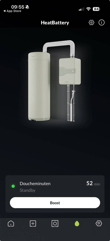

  • bite

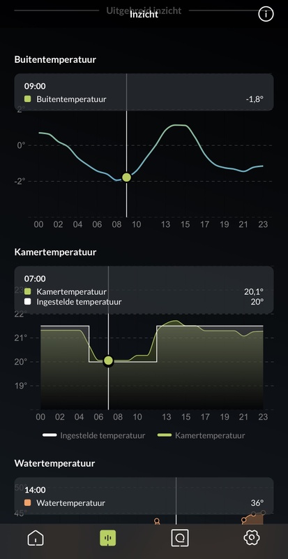

update van de beta app op ios, geen alle-e hier om dat te testen, wel een paar screenshots met een bepaald uur/dag geselecteerd.
What to Test
Afbeeldingslocatie: https://itunesconnect.apple.com/itc/images/email/spacer.gif
- All-E Boost mode: Requires CiC version 4.9.0
- Insights: Completely rebuild with interactive charts
- Commissioning: New 3-way valvue test for All-E
Afbeeldingslocatie: https://tweakers.net/i/25q4-FBTnIeGrQWNW6kFl6yV8cE=/x800/filters:strip_icc():strip_exif()/f/image/XBbBCawhiubfsvqYTYAIQuHW.jpg?f=fotoalbum_large
Afbeeldingslocatie: https://tweakers.net/i/h-OJIv5yl7_ibZofvXcjdHBgpzM=/x800/filters:strip_icc():strip_exif()/f/image/iuNWQ6OG6XTIwxAfuW1U0VKj.jpg?f=fotoalbum_largeAfbeeldingslocatie: https://tweakers.net/i/oqYF9OT6okiWruQ62hveg8E9dps=/800x/filters:strip_icc():strip_exif()/f/image/2psgqTR8oyUD8jrDJh4gJdVL.jpg?f=fotoalbum_largeEdit: Je kan op het detail venster tikken om het weer te laten verdwijnen. Ik dacht een zelfde uur, dag, maand aantikken om te selecteren en deselecteren zou een handige optie zijn maar niet echt nodig als je het eenmaal weet.
[ Voor 7% gewijzigd door bite op 21-07-2026 19:50 ]

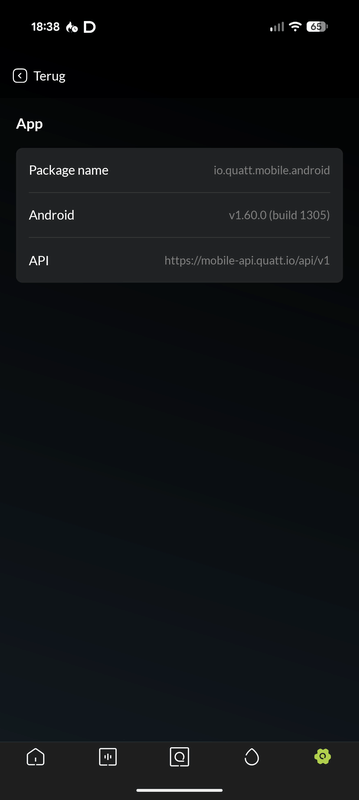

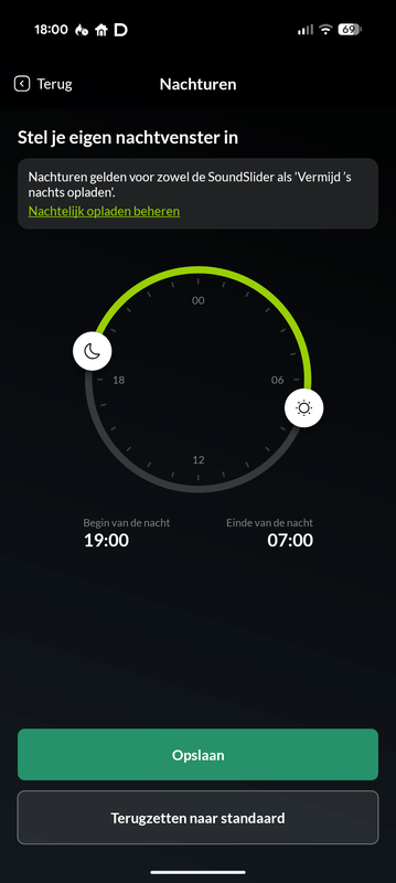

Ik zie zojuist een app update:
Afbeeldingslocatie: https://tweakers.net/i/RJtk8bAoJVMLHScxbmYWWqSdVjA=/x800/filters:strip_icc():strip_exif()/f/image/xv1YhDegDTCHxI32TK0atVtV.jpg?f=fotoalbum_large
[ Voor 71% gewijzigd door BertBertjes op 22-07-2026 09:58 ]

Is er iemand met all-electric die de boost functie kan testen? Krijg je er in een kwartier inderdaad 10 doucheminuten o.id. bij?

Ik ben zeer tevreden met de All-E. Bij mij staat hij in de bijkeuken en als hij gaat verwarmen hoor je inderdaad een brom. Hij gaat ongeveer net zo hard als de koelkast die er ook staat. Hier de Extra Large variant en toevallig deze week de 1e keer pas koud water gehad, maar dit was nadat de kinderen een lang bad hadden genomen, en de vrouw een royale douche. Dit was helaas nog voor de boost functie anders had ik die mooi kunnen proberen O-)
  • BertBertjes
  • Registratie: Augustus 2016
  • Laatst online: 09-10 22:25
Olimar1980 schreef op woensdag 22 juli 2026 @ 15:13:
Hij is vanmorgen verwarmd naar 60 graden (legionella run), en het vat is nu nog 58 graden (en 50 doucheminuten). Zal het straks in de gaten houden en checken of dit inderdaad zo is.

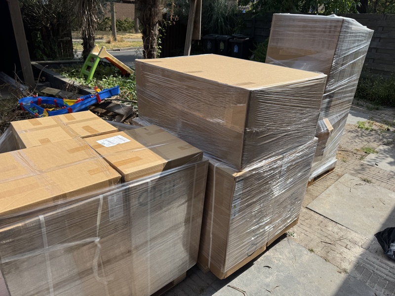

  • Psycho_Mantis
  • Laatst online: 16:04
Psycho_Mantis
Wow. So Amaze.
Afbeeldingslocatie: https://tweakers.net/i/lC6cYkrDarOsq7gVL4aLez-XLj0=/800x/filters:strip_icc():strip_exif()/f/image/kceKQl2i4GRMwKUhvGiuTWkK.jpg?f=fotoalbum_large
De hele boel is geleverd en wordt dinsdag geïnstalleerd :)
Kan de chills gelijk testen met warm weer op komst.

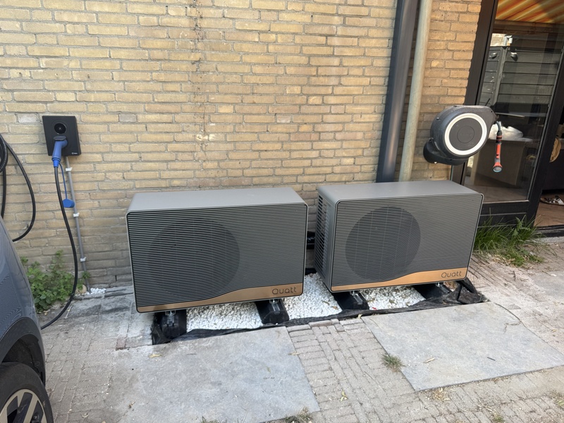

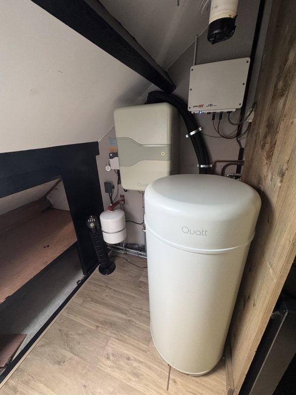

Gisteren is hier de all-e installatie geplaatst.
Helaas was het hard werken voor de monteur, want 1 van zijn collega's kwam niet opdagen.
In de ochtend kwamen dan nog wel 2 man helpen met de buitenunits, maar die waren vrij snel weer weg.
Maar hij heeft het voor elkaar gekregen om de hele installatie voor het avondeten op te leveren.
2 chill aansluitingen van de 4 konden helaas maar gedaan worden. Maar kan er tenminste al 2 gebruiken vandaag.
Afbeeldingslocatie: https://tweakers.net/i/Sk9btlpO90_OkczbX8bDoMkG-og=/800x/filters:strip_icc():strip_exif()/f/image/ZzhFera3XbZFvkehZjdFy57X.jpg?f=fotoalbum_large
Afbeeldingslocatie: https://tweakers.net/i/dsL-n5v6Zhrh2p94LCNYL0ZCO44=/x800/filters:strip_icc():strip_exif()/f/image/nhnNprR5dQjmF2DK5fEG66yv.jpg?f=fotoalbum_large
Afbeeldingslocatie: https://tweakers.net/i/92FpCWQAw6VOKWUTJ1OHoSVs4cg=/x800/filters:strip_icc():strip_exif()/f/image/AEh6fVFyC0vvAfaDf9MiS7fw.jpg?f=fotoalbum_large
Wel even de slangetjes uit het afval gevist en er gaatjes in gemaakt, want dat gedruppel wordt ik echt knettergek van.
Afbeeldingslocatie: https://tweakers.net/i/B4sdJhecnisY5cXlXDIAWE4bV3w=/x800/filters:strip_icc():strip_exif()/f/image/Dos9Iney8oyzOAMl6gt7xthu.jpg?f=fotoalbum_large

Psycho_Mantis schreef op woensdag 29 juli 2026 @ 11:09:
~[Afbeelding]
~[Afbeelding]
~[Afbeelding]
~[Afbeelding]

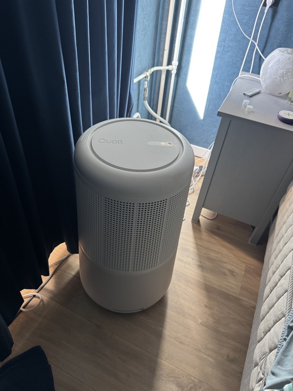

@delroystar Hier ook best wel een flink gebrom van de heatcharger. Overdag niet zo hinderlijk, maar in de nacht misschien net iets te veel.
Maar ik wel nog kijken of ik iets van geluidsisolatie op de muren kan aanbrengen.
ik mis de werkschakelaar voor de buitenunits.
helpen de gaatjes en hadden ze het slangetje vergeten te plaatsen ?

Jan-tweak schreef op woensdag 29 juli 2026 @ 11:18:
De werkschakelaar zit erachter.
Die slangetjes moeten eraf volgens de werkinstructies. Er komen nog nieuwe deksels aan.

Inmiddels ben ik halverwege. Stroom voorbereiding is gisteren aangelegd. De Quatt gaan ze morgen installeren. Maar nu gaven ze aan dat de Quatt 1 tot 5 dagen voor installatie wordt geleverd. Maar nu kreeg ik een mail dat de Quatt morgen tussen 8 en 18.00 uur geleverd gaat worden en de monteurs komen morgenvroeg om 9 uur. Gaat dat dan wel goed?
Als je installatie voor morgen is ingepland en VOS heeft nog niets geleverd dan gaat dat installeren niet goed komen. Ik zou even bellen als ik jou was.

Niets aan het handje. Quatt is zojuist geleverd en de monteur komt met een half uurtje. Ik heb Quatt nog wel geprobeerd te bellen, maar niemand aan de lijn kunnen krijgen, dus er zat ook niets anders op dan het maar te laten gebeuren.

Omg hebben ze gewoon echt nog een functie uitgebracht :X Afbeeldingslocatie: https://tweakers.net/i/knk5Wox5EjbHmwHsraIGFPJog0c=/x800/filters:strip_exif()/f/image/GJTcqHlSqFtbqzz3MEsHoZJA.png?f=fotoalbum_large
Never attribute to malice what can be adequately explained by stupidity
  • OmeJoyo
  • Laatst online: 10-10 18:43
OmeJoyo
This is me
OmeJoyo schreef op donderdag 30 juli 2026 @ 18:02:
Omg hebben ze gewoon echt nog een functie uitgebracht :X [Afbeelding]
De nacht mag tot 11:30 duren, maar mag wel om 12.00 beginnen.
Nou, dat hebben ze vast wel opgelost voor mijn nachtdiensten beginnen volgend jaar.
Maar zucht.... Het is 1 slider voor alles. Ongelooflijk, want ja, je wilt natuurlijk nooit rust binnen als je het wel warm wilt hebben.
Update: Nachturen
Je warmtepomp draait 's nachts stiller. Wanneer die nacht begon, bepaalden wij. Nu jij. Je start je nachtvenster tussen 12:00 en 23:30 en je stopt tussen 00:30 en 11:30. Slaapkamer aan de straatkant en je wilt eerder rust? Schuif het naar voren. Werk je in ploegen, of zit je op zomeravonden tot laat op het terras? Zet het op jouw ritme
Je nachtvenster geldt voor je hele installatie. Je stelt het één keer in, niet apart per functie. Heb je All-Electric en gebruik je "nachtladen vermijden", dan volgt die instelling dus hetzelfde venster.
Welke app versie heb jij? Ik krijg de mail ook maar heb de slider niet.
  • OmeJoyo
OmeJoyo
This is me
Brent schreef op donderdag 30 juli 2026 @ 18:13:
Ik heb in de mail op de update knop gedrukt.
1.60.0

Ook met de link zie ik 1.59 in de app store, welke ik geinstalleerd heb. Heb je mss een version code?
  • OmeJoyo
OmeJoyo
This is me
Brent schreef op donderdag 30 juli 2026 @ 18:28:
Afbeeldingslocatie: https://tweakers.net/i/jajTMELb6b3GT9hW99QWVK29EtA=/x800/filters:strip_exif()/f/image/cFbe0SkvKz8d4d4ejwvRQVFu.png?f=fotoalbum_large
Afbeeldingslocatie: https://tweakers.net/i/dNXBV2UWw7DODSllK0eB0o5rog4=/x800/filters:strip_exif()/f/image/dNDQRJBRB9NCjuWVPGBy8Mpu.png?f=fotoalbum_large

Afbeeldingslocatie: https://tweakers.net/i/lrl2Idhdsi7IKlfzU30CPRKgWyw=/800x/filters:strip_icc():strip_exif()/f/image/UQpsKExQWAtpA33a0yUIhygG.jpg?f=fotoalbum_large
De installatie is geslaagd! Prima monteurs die netjes werken. Communicatie is soms wat lastig omdat het Slowaken zijn, maar ze werken netjes en secuur. Leggen ook alles netjes uit. Bijzonder dat ze het hele land doorcrossen om Quatts te installeren. Vanaf mijn huis (Groningen) gingen ze weer naar huis in Cuijk en dan morgen naar Amsterdam.
Die slider in de app was voor de monteur ook nieuw. Schijnbaar veranderd Quatt nog wel eens wat zonder zelfs hun personeel in te lichten.

WAF1 schreef op donderdag 30 juli 2026 @ 19:50:
App. sluiten en opnieuw opstarten.
Uiteraard. Zelfs telefoon opnieuw gestart om t zeker t weten. Helaas...

Brent schreef op donderdag 30 juli 2026 @ 20:09:
Welke c.i.c. versie zit je? Volgens mij werkt de nieuwe app alleen vanaf versie 4.9.1 en hoger.
  • WAF1
  • Registratie: Januari 2024
  • Laatst online: 17:04
speedmetal35 schreef op donderdag 30 juli 2026 @ 20:24:
versie 4.10.0

Jan-tweak schreef op donderdag 30 juli 2026 @ 19:31:
klopt, maar dat bedoelde ik dus ook niet, minder is altijd goed, maar nu zou je dus ook de Quatt later pas in de stille modus zetten of juist eerder op normale stand (die dus luider is, en mogelijk dan meer geluid maakt dan wat wettelijk is toegestaan).
Maar tegelijkertijd had je nu ook al de optie om de stille modus uit te schakelen.
De veiligste optie voor Quatt / hun klanten is de stille modus altijd geforceerd aan, dan is de kans het grootst dat je aan alle eisen voldoet.
Zodra je zelf kunt kiezen of je in de nacht wel of niet de soundslider aanpast (en daarmee mogelijk de regels overtreed) maakt het kunnen aanpassen van de uren naar mijn mening ook niet veel meer uit. Je kunt het hooguit wat comfortabeler maken voor jezelf / je buren door wat meer rekening te houden met hun voorkeuren.
Onze buren hebben allemaal een dergelijk ritme dat 19:00 tot 7:00 niet echt matcht met hun en onze nacht, dan zou met hetzelfde aantal uren 21:00 tot 9:00 (die laatste alleen voor de weekenden) een betere optie zijn.
Wettelijk misschien niet helemaal het idee, maar als iedereen er blij mee is, wel een verbetering, toch? :)

@WAF1 @speedmetal35
Blijkbaar hebben we het hier over de app versie, niet de cic versie.
Te vinden in de app rechtsonder, instellingen , app informatie, android of apple, nu dus meestal v 1.59.0, wordt dus v 1.60.0

  • WAF1
harv schreef op donderdag 30 juli 2026 @ 20:45:
@WAF1 @speedmetal35
@harv @speedmental geeft aan dat die nieuwe app. versie dus v 1.60.0 mogelijk niet werkt op een oudere versie van de CIC. Mogenlijk praat hij dan over de eerste Quatt versie maar waar hij die evt. wetenschap op baseert dat weet ik niet. Ik ben pas later ingestapt en ik heb een Quatt V1,5. en dus een latere CIC versie. Het is natuurlijk niet uitgesloten dat oudere versies niet meer worden bijgewerkt.
Los van dit verhaal kreeg ik ondanks dat de app versie was bijgewerkt de slinder niet te zien, toen ik de app. sloot en weer op starte kreeg ik deze wel te zien.
Hoekhuis 1993, Quatt V1,5 hybride, Tado V3+, 2 Chills, 14 zonnepanelen O/W, Apsystems, Radiatoren, Indevolt 2000 powerflex, laadpaal Eneco Connectric, gebruik Homewizard-meters, toekomstig EMS Homey Pro
  • Brent
App: 1.60, CiC 4.10.0, en geen instelbaar nachtwindow.

WAF1 schreef op donderdag 30 juli 2026 @ 21:05:
Ik ben benieuwd! Ik heb de V1 en zit inderdaad nog op 1.59, en als ik zoek naar updates wordt 1.60 ook niet gevonden.
