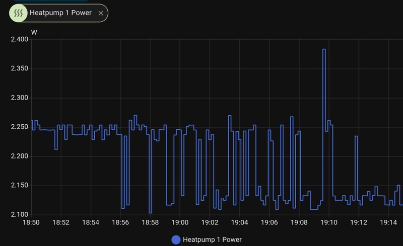

maxtrash schreef op woensdag 3 december 2025 @ 22:50:
leuk experiment alhoewel ik het niet helemaal begrijp wat je hier mee wil bereiken. Ik neem aan dat bij een flow van 400 l/u de delta T niet verdubbelt? Dus netto wordt de warmteafgifte kleiner. Wat is daar het voordeel van? In theorie kan ik zien dat je liever de warmtepomp permanent laat draaien ipv aan/uit gedrag, ten koste van enige efficiëntie. Maar heb jij dat echt nodig bij deze buitentemperaturen? Ik vind een minimum van 300 W of zo al behoorlijk laag.
Precies dat, ik kon dat vooraf ook niet aannemen maar met de flow op 420l/u verdubbelt de delta T wel bijna bij een Quatt op 30Hz van 1,6 naar 3,1 graden. De geleverde warmte ging zelfs iets omhoog van 1630 naar 1700 Watt. Het opgenomen electrische vermogen ging bij mij met ca 40 Watt omhoog om de waterpomp continue op maximale druk te laten draaien en ik kreeg dat ruisende geluid in mijn leidingen van het afknijpen van de flow.
Het was voor mij een tweakers experiment om te verifiëren wat @Quatt Support / @BobVI in de vragenlijst eerder heeft bevestigd dat de 800l/u niet in alle situaties optimaal is:
Bob: Er is inderdaad een efficientieslag te maken door de aantsturing te optimaliseren met een variable flow-rate (en te sturen op een fixed deltaT). Dit is een product-verbetering die wijzelf ook al hebben geidentificeerd, maar waar momenteel nog niet aan gewerkt wordt.
Mijn verlaagde flow experiment draaide van 13:30-20:00 in de Quatt insights hieronder:
Afbeeldingslocatie: https://tweakers.net/i/1IhwzSwg03q-h52JxEv1WjYH_Ho=/x800/filters:strip_exif()/f/image/bSkGPS18kg5qut1ZlPKaKyMJ.png?f=fotoalbum_large
[ Voor 4% gewijzigd door TeslaNerd op 04-12-2025 10:43 ]

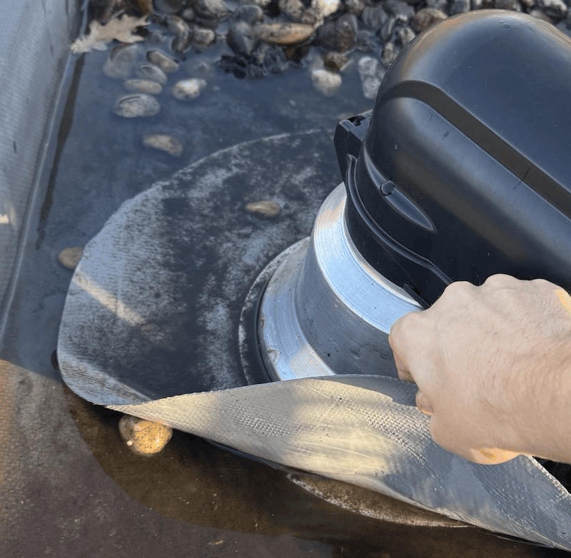

Vraagje, hoort het dat je deze flap zo kunt optillen waarmee de buizen voor de quatt m'n huis binnen komen? Want ik vermoed dat er nu lekkage is op deze plek (het druppelt binnen in huis).
Voordat ik ze boos ga opbellen :)
Afbeeldingslocatie: https://tweakers.net/i/QFXkrJ0ASIgPZbXBXcJp6U9kzJE=/800x/filters:strip_exif()/f/image/bipH7YotVKeN0rrGA7MBx42M.png?f=fotoalbum_large

Struikrover schreef op donderdag 4 december 2025 @ 13:08:
Nope, die hoort waterdicht te zijn. Je hebt zo te lezen al wel door waarom...
Betreft het een bitumen dak dan zal deze flap (plakplaat) vastgebrand moeten worden. Bij een epdm dak wordt de (epdm) flap geplakt.
  • Struikrover
  • Laatst online: 14-09 08:53
Brent schreef op donderdag 4 december 2025 @ 13:15:
Ehbrands schreef op donderdag 4 december 2025 @ 13:36:
Jep, heb in de gaten waarom. Volgens mij is het EPDM, maar dus echt 0.0 vastgeplakt. Ik was al bezig om dakdekkers te bellen maar heb nu eerst maar bij Quatt aangeklopt
oeps, en nee, dat is je plakstrip, en die hoort echt vastgeplakt te worden op je dak, e.e.a. afhankelijk van het materiaal van je dakbedekking. dus ook eerst de kiezel volledig vrij enx.
En ja, hier moeten ze dus wel terug komen, en snel ook. stomme fout

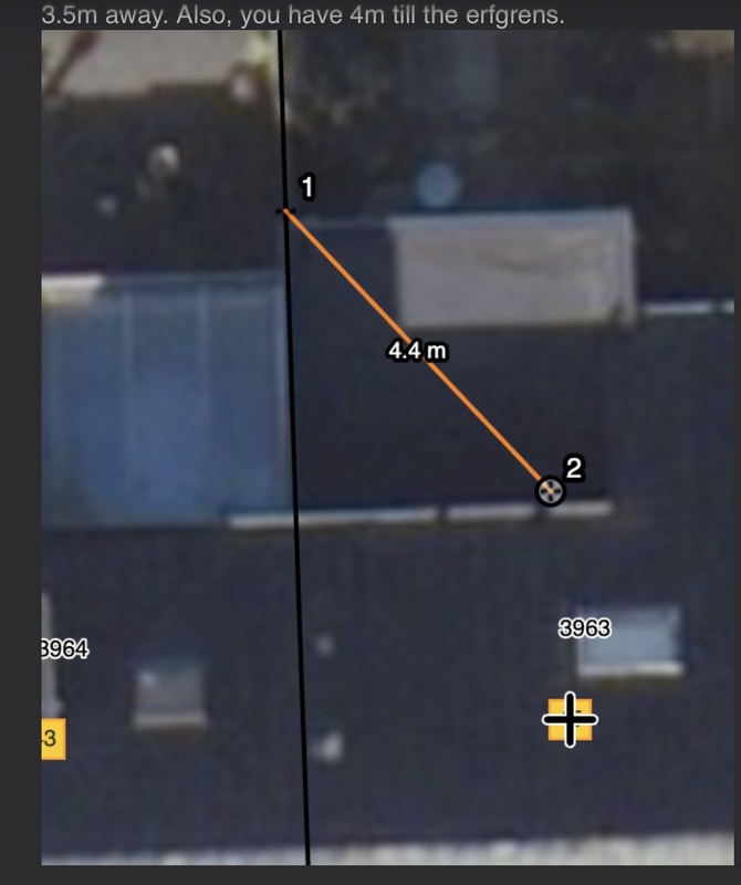

Afbeeldingslocatie: https://tweakers.net/i/22-XH_LPLE8cb6kyxcC3ExuS7xY=/x800/filters:strip_icc():strip_exif()/f/image/QfBoAh8YNaF59cM8huOv6tWw.jpg?f=fotoalbum_large
Quatt zegt dat het voldoet aan alle eisen, en toont me dan een heel gek plaatje naar de afstand naar de glazen afkapping toe van de buurvrouw

Sebastiaanslk schreef op donderdag 4 december 2025 @ 17:57:
Ja... het is the distance till de window from de buurman wat telt.
Wellicht voldoet het, maar het zal net wel / net niet zijn.

  • onlinaius
  • Laatst online: 23:42
Moeilijk zichtbaar / herkenbaar op het plaatje. Als ik het goed interpreteer is 2 de plek vanaf waar gerekend wordt, en 1 de eerste plek waar de erfgrens op 1.5 meter hoogte niet bebouwd is. Als dat het geval is opzich prima dat Quatt die berekening even doet, maar het raam van de buren gaat waarschijnlijk de beslissende factor zijn, niet de erfgrens.

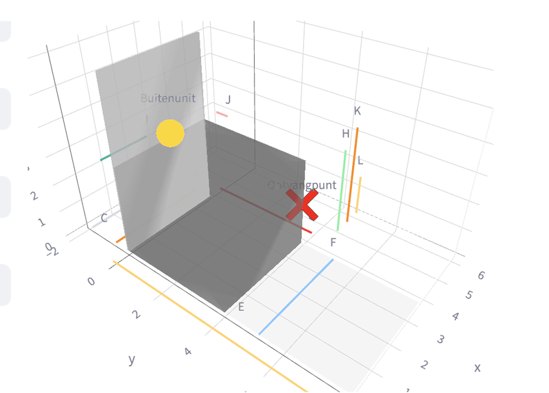

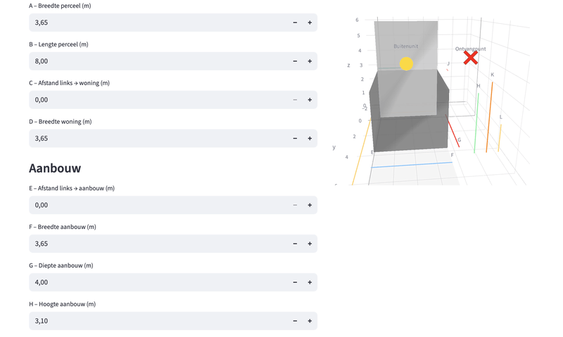

  • paQ
Jan-tweak schreef op donderdag 4 december 2025 @ 18:03:
om het voor je makkelijk te maken wil ik wel voor je een berekening maken, heb alleen daarvoor wat meer gegevens nodig, en het lijkt me slim om dit buiten dit forum te houden, dus stuur maar een DM, als de berekening klaar is mag je deze natuurlijk hier tonen, maar dat dat is aan jou.
Die heb ik al gemaakt, maar wacht nog op wat specifieke afmetingen, anders is het niet te doen.

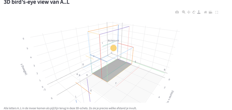

Ik stoor me zelfs dermate aan die WPAC sheet, dat ik eens aan het prutsen ben geslagen of dat niet duidelijker te maken is.
M.i. is 'het' manco van die sheet dat mensen maar moeten snappen dat het 3D coordinaten zijn die ze moeten invullen in een 2D excel vlakjes structuur met bovenaanzicht |:(
Afbeeldingslocatie: https://tweakers.net/i/9vdNR703vuoCJWQY2T8akLTrxnM=/800x/filters:strip_exif()/f/image/5XK89AmXqJ8YdR6sjU69usSt.png?f=fotoalbum_large
Door het op deze wijze te vertalen en dan door de excel sheet te laten berekenen is volgens mij een stuk makkelijker. Ik krijg met dezelfde invoergegevens overigens dezelfde uitkomsten in @Sebastiaanslk zijn casus.
Nu alleen nog de juiste afmetingen en dan is het resultaat wel duidelijk.
Het kan nog duidelijk volgens mij :P

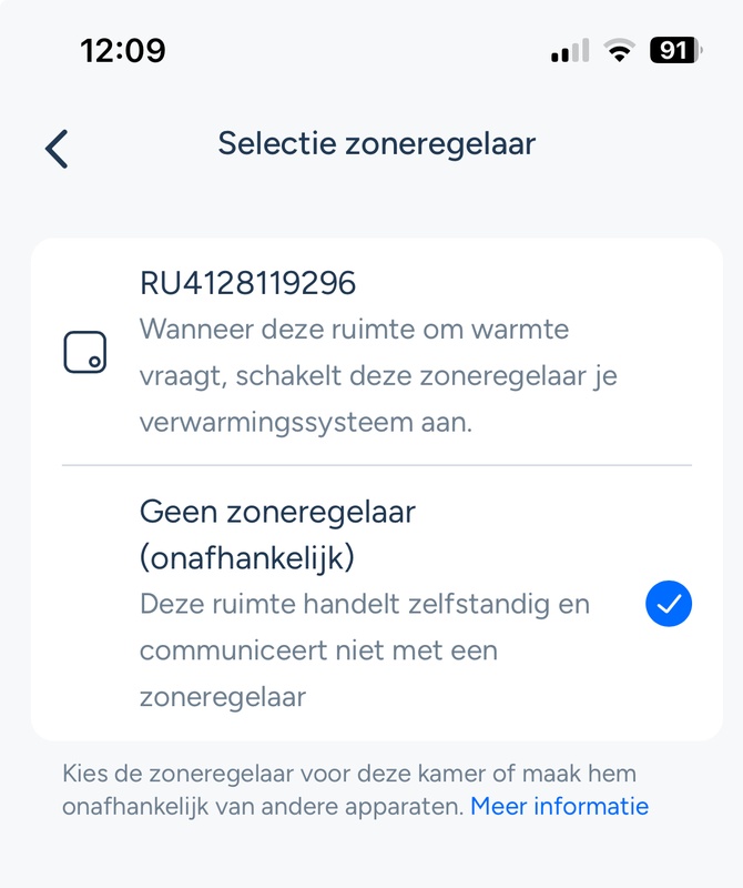

  • carpebios
  • Laatst online: 23:59
Toch nog even een vraag voor de mensen met een TADO X. Ik heb de thermostaat in de woonkamer hangen en daar zit ook een slimme radiatorknop, dus de thermostaat die ophangt (bedraad) is ook de temperatuurmeter. Prima tot dan. Nu heb ik ook nog 2 slaapkamers met ieder een slimme radiatorknop maar met als zonneregelaar de thermostaat in de woonkamer. Nu is het in de woonkamer 21.3 graden (ivm de houtkachel die ook brand) maar in de Quatt app zie ik de temperatuur van 1 van de slaapkamers die is ingesteld op 18 graden (ipv de woonkamer die op 20 de hele dag staat).
Is hier een oplossing voor?

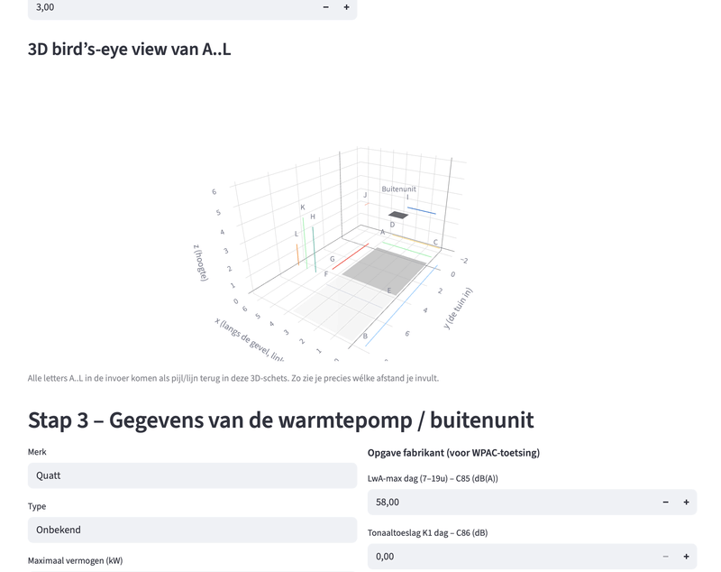

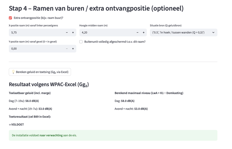

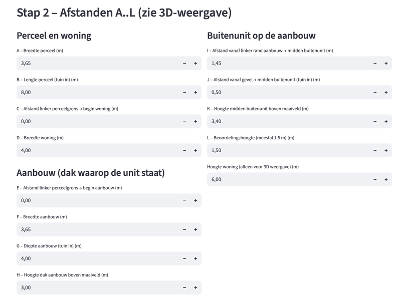

  • paQ
Is dit iets om verder uit te werken? Of komt het hele WPAC intussen niet meer zo bijster vaak voor omdat doorgaans men er wel van op de hoogte is?
Dus aan de hand van de benodigde variabelen refererend aan de betreffende letter vul je de velden in
Afbeeldingslocatie: https://tweakers.net/i/0bQSbrZ1NBNnPBIgo40l54Iugb8=/800x/filters:strip_exif()/f/image/kiov27HXlpihsorR3KQRBsqq.png?f=fotoalbum_large
Afbeeldingslocatie: https://tweakers.net/i/xlUb97fvZxXr18FsqLwAD6dc9R4=/800x/filters:strip_exif()/f/image/Pn99z6wCqyMcnZCzTDEcILoX.png?f=fotoalbum_large
Drukt op bereken, op de achtergrond vult deze applicatie dan de sheet voor je in, en koppelt de uitkomst terug.
Afbeeldingslocatie: https://tweakers.net/i/pbhW6ODyX0WEifQQlTOhHra8FkM=/800x/filters:strip_exif()/f/image/5B9rHekJ6O5fEeB5FXXrxGHa.png?f=fotoalbum_large
We ontkomen niet aan die schijt sheet, maar ik kan er met mijn kop niet bij dat in de afgelopen 5 jaar niemand bij de overheid opdracht heeft gegeven / gekregen om het vooral wat gebruiksvriendelijker te maken allemaal.
  • paQ
onlinaius schreef op donderdag 4 december 2025 @ 18:08:
Al zouden ze uit gaan van 2, dan klopt die positie ook niet.
Het midden van de units zit een meter verder naar links.
Maar dat punt 1 daar zal sowieso niet het het meetpunt betreffen waar de pijn zit idd.

  • onlinaius
paQ schreef op donderdag 4 december 2025 @ 22:35:
Dat was mij inderdaad ook opgevallen ja. Dit is wel heel erg even op gevoel een lijntje trekken en hopen dat het ongeveer overeen komt.

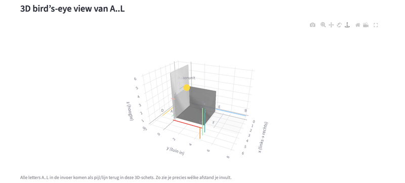

  • paQ
onlinaius schreef op donderdag 4 december 2025 @ 22:47:
Met de gegevens die ik heb gekregen (maar er zijn discrepanties) voldoet het met 2dB marge / tonale toeslag wel, en met 3 dB niet. En dan maakt 15 cm naar links of naar rechts ineens best wel uit.
Visualisatie voor de berekening even kloppend gemaakt:
Afbeeldingslocatie: https://tweakers.net/i/OWgEHm3g8sUIfeBYPHdC1HlZOZE=/800x/filters:strip_exif()/f/image/H9R2UKNn0rYX8ppaeAHM1RYr.png?f=fotoalbum_large
En op het meetpunt dat Quatt blijkbaar zelf neemt, is er 1 dB speling op 2dB marge, en 0dB (voldoet) bij 3 dB
Afbeeldingslocatie: https://tweakers.net/i/_wvuzjYoZX7Dhu4xpV5DAwiWOjg=/800x/filters:strip_exif()/f/image/qP5ctzKlTQygFKioxX78Rk8q.png?f=fotoalbum_large

carpebios schreef op donderdag 4 december 2025 @ 21:56:
Ik heb niet de X, maar de V3+
Techniek is anders, maar de benadering volgens mij hetzelfde. Drie dingen.
1. Ik begrijp de vraag niet helemaal. Als je drie ruimtes geregeld door Tado hebt, moet je in de app deze drie ruimtes zien. Als alle drie de ruimtes warmtevraag aan de CIC/ketel door kunnen geven, gaat dit via de thermostaat in de functie van zoneregelaar/het apparaat verbonden met de CIC/ketel. Is de temperatuur in de woonkamer boven de ingestelde temperatuur, komt hier geen warmtevraag vandaan. Zakt in een slaapkamer de temperatuur onder de ingestelde temperatuur, dan ontstaat daar warmtevraag, waarop de CIC reageert. Ook de andere ruimtes zullen dan verwarmd worden, tenzij daar een naregeling is. Bijvoorbeeld met de Tado-knop. In dit geval zal dus dan de Tado-knop in de woonkamer sluiten. Hiermee creëer je het volgende probleem:
2. Voor een mooie stabiele werking van de Quatt heb je liefst zoveel mogelijk radiatoren open. Quatt adviseert minimaal 3, maar dit is sterk afhankelijk van vermogen en waterinhoud. In het bij 1 genoemde voorbeeld loop je dus de kans, dat er nog maar in één ruimte een radiator open staat. In de meeste gevallen, kan het afgiftesysteem dan onvoldoende de warmte kwijt met dus een grote kans op onrustig gedrag en pendelen. In de ruimte waar zich de thermostaat bevindt, moet je liefst dus niet naregelen met een Tado-knop. De andere ruimtes stel je zo in, dat ze geen warmtevraag via de zoneregelaar/thermostaat kunnen doorgeven.
3. De slaapkamers zijn dan dus afhankelijk van warmtevraag van de woonkamer. Doorgaans is dit geen probleem, tenzij er externe verwarming in de woonkamer is, door zonintreding, koken of een houtkachel. Dan stopt de warmtevraag voor het gehele huis.
Je kunt dit min of meer oplossen door met twee masterruimtes te werken. De tweede liefst aan de koele kant van het huis/met een relatief groter warmte verlies. Bijvoorbeeld een werkamer/gang/overloop. In deze tweede masterruimte hang je een draadloze sensor van Tado. Deze meet alleen en kan dus niet naregelen. In beide ruimtes radiatoren volledig open. Beide ruimtes geef je exact hetzelfde schema. Zet je in de woonkamer de houtkachel aan, zal de andere ruimte de warmtevraag voor de rest van het huis genereren. Het is hiermee echt experimenteren, wat het optimale schema is, wat voldoet aan jouw warmtewensen.
Een nadeel is weer, dat als je in de woonkamer de houtkachel aan hebt en vanuit de andere masterruimte is er warmtevraag ook de radiatoren in de woonkamer warmte zullen afgeven. Dan gaat de verwarming dubbel op: houtkachel en radiatoren. Ik heb dit enigszins opgelost door in de woonkamer op de radiator de mechanische thermostaatknop terug te plaatsen. Die heb ik op stand 4 gezet en gaat dus knijpen zodra het daar meer dan 22°C wordt. Een Tado-knop is hiervoor niet geschikt deze heeft door het motortje meer aan-uit gedrag en dat wil je niet, I.v.m het bij 2 beschrevene. Bovendien zet ik op deze radiator dan de radiatorventilator uit. Die heb ik schakelbaar gemaakt met een schakelaar bij de radiatorknop.

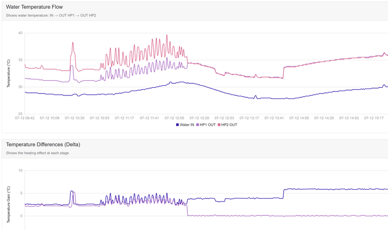

  • demosselman
  • Laatst online: 14-08 16:02
Hallo Tweakers,
Ik zit nu al 24 uur met een storing, ik hoop dat een van jullie mij kan helpen om het op te lossen. De pomp geeft sinds 24 uur geen warmte meer, ook de CV springt niet aan. Als ik de pompstatus in home assistant uitlees staat er: "Commisioning modes"
Ik heb het volgende al gedaan:
- Quatt noodnummer gebeld, maar daar zit heel weinig schot in de zaak
- Stroom van de CIC/CV/WTP gehaald er weer erop
- Temperatuur sterk verhoogd
Het heeft allemaal geen effect gehad. Alles lijkt goed te werken maar de thermostaat blijft op idle en er komt geen warmtevraag. De storing is uit het niets ontstaan voor zover ik weet.
Any ideas?
  • Flesym
  • Registratie: April 2023
demosselman schreef op vrijdag 5 december 2025 @ 11:54:
Hallo Tweakers,
Any ideas?
Ik weet niet of je het IP adres kent/kunt vinden van je CIC maar kijk eens op http://192.168.68.123:8080/ (192.168.68.123 moet natuurlijk jouw IP adres zijn)
En wat dan vooral interessant is de working mode (moet 2 (WP only, 3 (hybrid) of 4 (CV only) zijn), draait de pomp van de Quatt (moet rond de 800 zijn) en is Chenabled true (is de thermostaat verbonden)
Afbeeldingslocatie: https://tweakers.net/i/td64AF0X5aWu83vjPdv4Nq9SnIs=/x800/filters:strip_icc():strip_exif()/f/image/I5KjiWUCKsNxFoTeATkChabG.jpg?f=fotoalbum_large
Afbeeldingslocatie: https://tweakers.net/i/VML5wpyUJAmtOyOT80RTExRytJg=/x800/filters:strip_icc():strip_exif()/f/image/FhmdWKS9JQhRDDrXfkiHUtAS.jpg?f=fotoalbum_large
[ Voor 33% gewijzigd door Flesym op 05-12-2025 12:12 ]

  • demosselman
Flesym schreef op vrijdag 5 december 2025 @ 12:04:
Thanks, ik zie hier dezelfde output als home assistant weergeeft.
De working mode van beide pompen (duo) staat op 0 in mijn geval. De flow-rate ook op nul.
Wat ik hier extra zie tov home assistant is dat de qc.supervisoryControlMode op 400 staat. Dan gaat hij op commisioning modes volgens de beschrijving.
Afbeeldingslocatie: https://tweakers.net/i/sbgNh3N8HoHnV4JK0lyf__aXYiM=/x800/filters:strip_icc():strip_exif()/f/image/kn1YlMAR5IhTtq6SywC6kwgg.jpg?f=fotoalbum_large
[ Voor 13% gewijzigd door demosselman op 05-12-2025 12:19 ]

Mickel moen schreef op vrijdag 5 december 2025 @ 09:16:
Dit is min of meer als een vergelijkbare situatie bij mij.
1) 3 * Tado V3+
2) In de woonkamer 1 Tado (grootste warmteverlies vanwege veel glas en maar 3 groepen vloerverwarming) een open pomploze verdeler en temperatuur constant op 19,5 graden loopt deze altijd mee als er warmtevraag is vanuit andere zones.
3) In een andere kamer nog een Tado op constante temperatuur van 19.5 graden is er relatief weinig warmtevraag vanwege kleiner oppervlak, goede isolatie en 5 groepen vvw.
4) Dan in de Mancave nog een Tado en 2 radiatoren, staat overdag op 19 graden en gaat in de avond tot 23.00 uur verwarmen naar 20 graden.
Als 1 van deze Tado's warmtevraag genereert wordt dat doorgegeven aan de Cic en beginnen de Quatts te draaien. Dat wil dus wel zeggen dat als de temperatuur in de woonkamer hoger is dan de ingestelde 19.5 graden en een andere Tado warmtevraag genereert de woonkamer altijd mee doet.In de praktijk is dat geen enkel probleem aangezien deze kamer toch altijd het koudste is en normaal de meeste warmtevraag heeft. Het wordt iets anders als ik de houtkachel in deze kamer begin te stoken, in de praktijk zie je dan dat er eigenlijk geen warmtevraag meer is vanuit de andere zone's en de Quatts stoppen.
Dan is er nog een radiator in de keuken, waskamer en de badkamer, die draaien altijd mee indien er warmtevraag is. Die badkamer kan wel eens wat kouder worden indien ik de houtkachel stook.
Ik heb bewust hiervoor gekozen na wat experimenten en ben eigenlijk super tevreden na de ombouw van de vvw mengverdeler naar een pomploze open verdeler, nu functioneert de vvw in de woonkamer ook als een buffervat en kunnen de Quatts altijd hun flow kwijt.
Ten opzichte van het systeem met mengverdeler gebruik ik zeker 1/3 minder stroom vergeleken met de maanden vorig jaar, de Quatts lopen veel rustiger en watertemperatuur stabieler en vooral lager.
Zoals al vaker gezegd, ieder huis en situatie is anders en je zult moeten tweaken om het voor jou tevreden te krijgen. 80% zal het, zoals reeds eerder gezegd, accepteren zoals het is maar ik hoor bij die 20% en het geeft ook voldoening als je uiteindelijk een situatie hebt die voor jou werkt.

Met Home Assistant en de nieuwe Quatt integratie kun jij kijken of de waterpomp al op het hoogste level draait. Als de waterpomp nog niet op level 85 zit dan kan de flow nog worden verhoogd met een variabele bypass om de flowmeter als jij nog V1 buitenunit(s) hebt met de door Quatt onder de cv geinstalleerde flow meter.
Afbeeldingslocatie: https://tweakers.net/i/cKp6w2q3tFyzon6EIua1qFgM1fg=/800x/filters:strip_icc():strip_exif()/f/image/vd6LfVgB5nzs2GbLwdoqj5un.jpg?f=fotoalbum_large

Morfang schreef op zaterdag 6 december 2025 @ 21:30:
Hoe bepaal je de temperatuur in je overige ruimtes dan? Laat je die gewoon door de thermostaat (die in je woonkamer staat gok ik) bepalen? Wij hebben net een Quatt besteld, hebben al Tado met knoppen in elke ruimte (behalve de woonkamer waar de thermostaat staat, en die vloerverwarming heeft). Ben even aan het bedenken hoe wij het beste kunnen gaan doen. Boven hebben twee slaapkamers op het zuiden die best warm worden bij zonnig weer. Dus lijkt me zoneregeling wel handig, alleen lees ik overal dat je dat vaak niet wil met een warmtepomp (omdat je alle radiatoren altijd open moet willen hebben staan).
Eigenlijk heel simpel.
In de ruimte waar de Tado thermostaat/draadloze sensor hangt monteer je geen Tado-knoppen.
In alle andere ruimte kan dat prima. Je laat ze alleen zelfstandig opereren. Ze kunnen dus zelf geen warmtevraag doorgeven. Zijn dus afhankelijk van warmtevraag van de thermostaat ruimte. Een in deze ruimtes constant ingestelde temperatuur is het makkelijkst. Wil je in deze ruimtes met een dag/weekschema werken moet je hier experimenteel uitzoeken hoeveel tijd je vooraf moet beginnen te verwarmen. Best is om in deze ruimtes dit verschil met de master-ruimte niet te groot te maken. Zo'n ruimte heb ik standaard op 18°C staan. Terwijl ik incidenteel gebruikte ruimtes op 15°C heb staan. Wat bij jouw werkt moet je experimenteren.
Sowieso, ga denken in verwarmen binnen de schil.
Súdwest-Fryslân, Tussenwoning 1939, 143m2, Energielabel B, Quatt-Hybrid/Silent/6kW/-10°C/16°C/SCOP4,3, Chill, Nefit-Ecomline/9,8kW, WT40-57°C, Tado-V3+/T̄ 20,3°C, 10 radiatoren, HeatFan, Morsø, Tonzon, IsoWool, HR++/HR/dubbel, dak divers, PV 3880Wp, HW
  • Morfang
  • Laatst online: 24-06 23:41
Mickel moen schreef op zaterdag 6 december 2025 @ 23:59:
Helder, wellicht een domme vraag maar wat is dan nog de toegevoegde waarde van een Tado-knop? Behalve dan dat ie je de temperatuur in die kamer doorgeeft?
En waar blokkeer ik de individuele warmtevraag van een Tadoknop? Via Google kan ik alleen Kinderbeveiliging vinden, maar daarna blokkeer je volgens mij alleen het handmatig aanpassen van de knop…
  • Mickel moen
  • Registratie: November 2016
  • Laatst online: 05:09
Mickel moen
mickelmoen.nl
Morfang schreef op zondag 7 december 2025 @ 11:55:
In de app ga je naar de betreffende kamer. Dan onderaan:
Afbeeldingslocatie: https://tweakers.net/i/lUS_Orgk3Zlj06dYhFhjNuMPKIg=/x800/filters:strip_exif()/f/image/f4M12Gx5WNxFs23MKjL5R2m6.png?f=fotoalbum_large
Vervolgens
Afbeeldingslocatie: https://tweakers.net/i/48HWViWxSItvqtMbJoSjk9rqMTM=/x800/filters:strip_icc():strip_exif()/f/image/V7ZzAfTd3g5VirpkhlElWKrm.jpg?f=fotoalbum_large
Dr toegevoegde waarde van een knop is dan nog, dat je nog steeds op dag/weekschema's kunt regelen. Handmatig in deze ruimtes de temperatuur kunt regelen. Echter je bent wel afhankelijk van de warmtevraag van de master-ruimte.
ik heb in het verleden thermostaatkranen gehad die de ruimtetemperatuur alleen konden regelen op basis van het warme water dat "langs kwam". Tado had als unique selling point dat de kraan ook de ketel kan aansturen. Dat wil je nu niet meer dus het nut van Tado neemt inderdaad af.
Maar nog steeds kun je de ruimtetemperaturen van diverse kamers een beetje omhoog en omlaag tweaken.
Om in te stellen, kies in de Tado-app de kamer (niet je knop) en kies onderaan voor zoneregelaar. Daar kun je dan "Geen zoneregelaar (onafhankelijk)" selecteren.

  • Rmaxx
  • Laatst online: 20-09 12:17
CPM schreef op zondag 7 december 2025 @ 17:35:
@Rmaxx pendel gedrag ga je met name krijgen rond setpoint, als alles op temperatuur is en je een thermostaat hebt die snel "schakelt".
Mogelijk te voorkomen door bijv. een schema te hanteren met een opbouwende temperatuur (bijv. 0.1 graag per uur) en een Quatt die niet teveel vermogen levert.
Pendelen zou ik niet niet alleen baseren op jouw watertemperatuur grafiek, dat kun je zien aan het aan/uit gedrag (vermogen of pomp L/u of de andere waardes die je kunt uitlezen.)
Schommelingen in de watertemperatuur kan namelijk ook andere oorzaken hebben (defrost, open/dicht gaan van radiatoren etc).
Ik vond juist het pendelen van de watertenp opvallend, dat vermogen gaat pendelen tussen de 2 verwachtte ik wel, maar ( ergens logisch) je ziet dat ook meteen aan de watertemp, ze nemen echt elkaars funtie over; ziet er gewoon beetje raar uit als je voor en na het pendelen wel strakke lijntjes ziet. Zal idd net het omslagpunt zijn, je zou denken dat je dit soort dingen met 'ai' wel optimaliseert, maar mss is het wel ergens goed voor :*) ..
  • jj85
  • Laatst online: 23:21
Rmaxx schreef op zondag 7 december 2025 @ 19:16:
doet mij denken aan deze situatie even geleden. Komt best wel vaak voor.

  • Rmaxx
jj85 schreef op zondag 7 december 2025 @ 21:03:
Lijkt idd exact hetzelfde te gebeuren. Afwisselen tot ze misselijk zijn en dan blijft er een lopen en gaat de ander ff uitrusten 😅
  • Flesym
Rmaxx schreef op zondag 7 december 2025 @ 21:18:
Dat heeft volgens mij niets te maken met 2 Quatts maar gewoon bouncing bij de overgang van 1 frequentie naar een andere. Ik kan de frequentie niet uitlezen maar met 1 Quatt zie je hetzelfde. En dat bij een Duo de ene Quatt de andere beïnvloedt lijkt me alleen maar een gevolg.
Afbeeldingslocatie: https://tweakers.net/i/icoHwXMb8QYdqHIQBCHcY-l4e1Y=/800x/filters:strip_icc():strip_exif()/f/image/aHoC7z9bNdjnQzIaHNfBxKyM.jpg?f=fotoalbum_large

  • jj85
Flesym schreef op zondag 7 december 2025 @ 21:44:
Tip: met de laatste HA integratie kan je de frequentie wel uitlezen (via mobile api)
  • Rmaxx
idd je hebt gelijk, nu ik beter naar de andere grafiekjes kijk gaan daar de piekjes idd ook gelijk op en neer. :?
