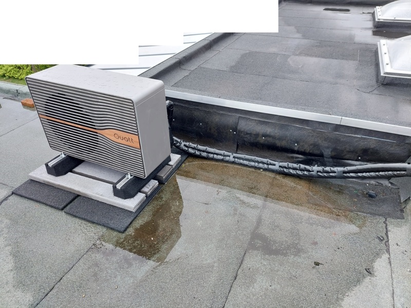

Toch nog een vervolg-vraag voordat ik straks mijn dak vernaggel.
Op de plek waar de warmptepompen zouden moeten komen zijn 2 gaten aanwezig in het oorspronkelijke underlayment, omdat hier ooit een pijpje voor de CV in heeft gezeten.
Op de afbeelding kijk je van onder naar boven het gat in. Wat je ziet is het _oude_ bitumen. Hier overheen is de 8CM PIR laag geplaatst, en daar weer overheen de nieuwe laag bitumen.
Mijn vraag is: is de impact van deze gaten dusdanig groot dat het een probleem zou worden, af loopt dit allemaal wel los omdat de druk van de Quatt verdeeld wordt over twee lange voeten (die wat mij betreft dus ook weer op een rubber mat komen te liggen)
Ik heb helaas geen mogelijkheid in de tuin om dat warmtepompen op de grond te plaatsen, dus idealiter doen we het op het dak, maar uiteraard wil ik wel graag voorkomen dat de boel het straks begeeft.
Misschien ben ik iets te doemdenkerig, maar omdat het zaadje nu in mijn hoofd geplant is doordat hun account-manager er opeens over begon, weet ik niet echt meer wat verstandig is.
Het gaat Uiteindelijk om het draagvermogen van je balken constructiie. De underlayment maar ook de pir platen dragen vanzelf zorg voor voldoende druk verdeling.

hondsdol schreef op vrijdag 23 mei 2025 @ 16:02:
je PIR laag van 8 cm zal al heel veel van de druk verdelen, maar hoe groot is dat gat, dat heb ik even gemist.
Daarbij zal je een verdere drukverdeling via bv twee lagen 4,5 cm rubberen tegels verkrijgen, zeker als je deze niet op elkaar maar verspringend ( dus onder 1,5 breed, mat daar bovenop 1 tegel breed) gaat leggen, hiermee vergroot je het oppervlak.
Daarbij kijk of je de afstand van de twee pompen ook nog iets vergroot, is dir overigens v1 of de v2 Quatt ? Wat die verschillen toch behoorlijk qua gewicht.
Weet jij toevallig de opbouw van het dak, beton, houtenbalkenlaag ?

MacD007 schreef op zaterdag 24 mei 2025 @ 10:54:
Bedankt voor de reactie en goede vragen. De gaten zijn beiden pakweg 20cm in diameter. Het dak is een houtenbalkenlaag, met daarop platen, een oude laag bitumen, daarbovenop 8cm PIR en daarbovenop weer een nieuwe laag bitumen.

hondsdol schreef op zaterdag 24 mei 2025 @ 15:37:
Even een vraag, mogelijk dat je dat weet cq kunt achterhalen, wat is de overspanning, de afmeting van een enkele balk (h*b) en onderlinge afstand.
Via een als de balkenschuif kun je dan globaal de draagkracht uitrekenen, neem daarbij wel voldoende reserve in mee.

MacD007 schreef op zaterdag 24 mei 2025 @ 15:50:
Was al voorbij gekomen.
Standaard dak. 15 hoog. 60 hoh.

Zijn er hier ook personen die zelf al een rubbermat onder de units hebben geplaatst en een specifieke mat kunnen aanraden? Ik zie uiteindelijke producten van 5-100 euro en geef liever geen 100 euro uit aan een stuk rubber als ik het even kan voorkomen...

onlinaius
hondsdol schreef op maandag 26 mei 2025 @ 23:59:
Ja, mits je rubberen tegels ook onder rubberen mat vind vallen.
Maar ik moet eerlijk zeggen dat ik niet kan vergelijken: ik heb nooit zonder gedraaid.
Het is nu bij mij bitumen dak --> rubberen tegels --> opsluitbanden --> Quatt op rubberen bigfoots.
Mid-Limb, 2-ond-1-kap, 1965, 133m2, 4800wp + 4200wp GoodWe, 67m2 VVW, etage: 4 rad + 7 m2 VVW, 1 Quatt, Mit Heavy 5KW + 3.5KW, Toon 1, elec koken, CV uit, VVW mengt niet, 'oud' dubbel glas, isolatie RD 1.5 - 2.5, 2x Sf 800+ met 2400WP

  • bronstige

Ik heb dezelfde constructie als @onlinaius :
Waarbij ik dikke (4,5cm) rubberen tegels heb, van de Hornbach
https://www.hornbach.nl/p...art-50x50x4-5-cm/7011220/
Heb ik er meteen onder gelegd, dus geen vergelijkingsmateriaal, maar ik hoor niets in de garage eronder.

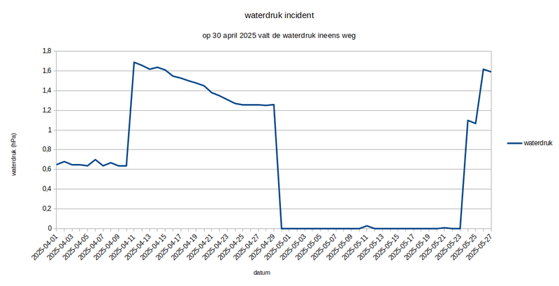

WP: Quatt 4,5kW hybride monoblock op garagedak, T6, radiatoren met 25gr Speedcomforts. PV: 15x 320Wp ZZO, PhonosolarMWT met SolarEdge optimizers en 5000H omvormer. EV: Polestar2 en Enyaq60, laadpunt Volt Time Source 2s
  • AlfredPteD
  • Registratie: Juli 2024
  • Laatst online: 30-09 08:35
Ben net terug van vakantie en in de tussentijd is de CV installatie volledig leeg gelopen (de CV zegt dat er 0,0 bar druk is). Ik kon nog wel warm douchen, dus dat is al vreemd. Er was in die periode geen warmtevraag.
Afgelopen zaterdag wilde de warmtepomp niet starten, dus toen maar even gaan kijken. Inmiddels mijn CV installatie bijgevuld, en ontlucht.
Nu zag ik ook dat de json-feed sinds een paar maanden ook de waterdruk doorgeeft. Dat is handig want nu heb ik ook data. Het blijkt dat op 30 april de waterdruk in één dag (of op één moment, dat kan ik niet meer zien), van 1,2 bar naar 0 bar is gegaan. Na het bijvullen blijft de waterdruk goed, dus er is geen sprake van lekkage. Dan denk ik dat de warmtepomp zelf besloten heeft om te de druk eraf te halen (anti-freeze-protection ?)
Het expansievat klinkt nog prima.
Iemand een idee wat hier de oorzaak (en de oplossing) voor zou kunnen zijn ?
Afbeeldingslocatie: https://tweakers.net/i/RijNDPXZvQ-4xW-otP6hQ2wli44=/800x/filters:strip_exif()/f/image/fOY2gpqsfC4R5w5iBtgQ0B1i.png?f=fotoalbum_large

  • hondsdol
  • Laatst online: 15-10 14:46
SBL schreef op dinsdag 27 mei 2025 @ 09:45:
Heb je misschien een foto van de setup? Ik ben echt een volledige leek en ben wel benieuwd, met name naar de opslutibanden.
  • paQ
  • Laatst online: 16:32
paQ
AlfredPteD schreef op dinsdag 27 mei 2025 @ 10:03:
je druk was al sinds begin (?) 11 april aan het afnemen.
Dat je kunt douchen is niet gek; dat is geen CV ;)
'leeglopen' hoeft niet perse waar te zijn; de druk is 0. Een vol systeem kan ook 0 bar druk hebben op de systeemmeter, alleen is er geen (extra) druk.
Maar, staat je 'lek' op het laagste punt, ja dan kan het helemaal leeg.

  • TeslaNerd
  • Registratie: Maart 2020
  • Laatst online: 21:25
TeslaNerd
Klinkt als de eerste beschrijving hier op het forum van de anti-freeze koppeling bij de wateraansluiting op de buitenunit die in actie is gekomen.
Vragen die ik heb:
- was het bij jouw buitenunit nog koud genoeg om de anti-freeze koppeling te activeren?
- hoe hoog stond jouw thermostaat?
- heeft Quatt of de Quatt app een alarm of melding gegeven van deze leegloop en drukverlies?

  • Friezin
  • Registratie: November 2023
Friezin
Hier was het 30-4 8°C+ (wat was 't bij jou?) dus anti-freeze lijkt me stug.
Al gevraagd aan Quatt?
Want ik zie voor 11 april ook ontzettend lage druk.
Je hebt bijgevuld, maar is hij nu al weer aan het dalen?
ZO-Fryslân, vrijstaande villa (monument) bj.1909, enkelsteens, 200m2, 60m2 vvw/schuim, 12xradiator (2 met heatfan), T6: 21,5°C 24/7, 65×HR+(+), 2xQuatt (11-2023v1&9-2025v1.5), Nefit HR43, 10xSolarEdge, inductie, Quooker, weduwe, imker, klusser, 11 are
  • paQ
paQ
Kan ook het overdrukventiel in je CV ketel zijn. Al dan niet icm expansievat.

onlinaius
Ik hoorde wel wat in de garage er onder, maar wel echt alleen als ik er ongeveer recht onder stond. Een hele donkere, diepe brom, alsof er voor het huis een auto stationair stond te draaien.
Ik zat hier niet echt mee, dus heb er ook nooit een probleem van gemaakt, maar het is verholpen door Quatt met het plaatsen van veerpootjes. Hiermee hield de donkere bromtoon op, maar de irritantere hogere zoemtoon was hiermee helaas niet verholpen.
  • onlinaius
  • Laatst online: 21:26
onlinaius
hondsdol schreef op dinsdag 27 mei 2025 @ 10:15:
Afbeeldingslocatie: https://tweakers.net/i/mfSDKHDg4m7rFXsU0zw3vCRdDsI=/800x/filters:strip_icc():strip_exif()/f/image/wQ2f7Eby6YvUevxu9eBWTcE3.jpg?f=fotoalbum_large
Afbeeldingslocatie: https://tweakers.net/i/TQH2u4VqgqU3F9XQooYMI1uAw2s=/800x/filters:strip_icc():strip_exif()/f/image/sJFozyETgi8NycEMYKw3BOoA.jpg?f=fotoalbum_large
Edit: dit is inderdaad een oude foto. De manier waarop de Quatt op het dak staat is niet veranderd, maar de leidingen hangen nu wel aan de muur. Ze zo laten liggen is uiteraard geen goed idee.

  • Friezin
Friezin
Je benoemt niet of ze worden opgehangen, op een dak(kapel) komen te staan of op de grond.
Edit: ff teruggelezen, dak dus 🤦🏻‍♀️
Ik heb 4 betonnen bielzen (60x15x15cm) daarbovenop rubber matje (reepjes van de simpelste uit de bouwmarkt, 2,5 cm) en dan de Quatt. Geruisloos en geen trillingen in de Quatt (rubber absorbeert voordat bielzen bereikt worden).
Afbeeldingslocatie: https://tweakers.net/i/jofuwNq41I6BMxySZHAwpxEUR1w=/800x/filters:strip_icc():strip_exif()/f/image/5Wk136AgpqgC8oeTut1CwXfL.jpg?f=fotoalbum_large

  • AlfredPteD
TeslaNerd schreef op dinsdag 27 mei 2025 @ 10:20:
Vragen die ik heb:
Het was in de nacht wel onder de 10°C, maar het is niet onder de 5°C geweest (info rotterdam airport). De temperatuur gemeten door de warmtepomp is ook niet laag geweest:
Afbeeldingslocatie: https://tweakers.net/i/8RCPAzM7bEuIrCJrGZwT9hc48h8=/fit-in/4000x4000/filters:no_upscale():strip_exif()/f/image/KBfDzvOqdmjWNhfRbXSqCo70.png?f=user_large
De thermostaat stond vast op 12°C
Quatt kwam gisteren, dus bijna een maand na het voorval, maar wel vrij snel nadat ik überhaupt een warmtevraag had, met een bericht dat de waterflow te laag is, en welke acties ik zou moeten uitvoeren. Dat heb ik uiteraard gedaan.

Friezin schreef op dinsdag 27 mei 2025 @ 10:24:
Ik heb wel ergens wat lekkage in mijn cv systeem, daarom neemt de druk langzaam af. Maar niet in die mate als op 30 april.
Ik heb inmiddels in HA een trigger gezet dat ik een melding krijg als de waterdruk onder de 1 bar komt.

paQ schreef op dinsdag 27 mei 2025 @ 10:16:
Met 'leeg' bedoel ik dat er geen druk meer is. Helemaal geen druk is helemaal leeg. Dat er dan toch nog wel ergens water in het systeem staat vind ik niet zo interessant. Als alle leidingen geen water meer zouden bevatten, dan zit er wel lucht in, en is het nog steeds niet leeg. Maar ik kan leren. Welk woord zou jij gebruiken om aan te geven dat er geen druk meer is ?
Bij een druk van onder de 0.6 bar kan ik normaliter niet meer warm douchen (zo merk ik soms dat het tijd is om bij te vullen).

AlfredPteD schreef op dinsdag 27 mei 2025 @ 11:04:
Ik had ook licht verlies (koffiemok per 2 week).
Groot verwarmingssysteem, dus niet te traceren.
Heb de installateur in februari leakseal toe laten voegen.
Opgelost
PS: moest hij echt flink bijgevuld?
Je Quatt staat op heel hoog punt, tot welke hoogte (verdieping?) was installatie leeg?
(Quatt moest worden geïsoleerd van dat goedje vlgs Quatt, maar (oude) flowmeter is niet te isoleren hihi. Niets aan de hand)

AlfredPteD schreef op dinsdag 27 mei 2025 @ 11:10:
het was maar off topic he ;)
maar er lekt overduidleijk iets, hoeft helemaal niet de Quatt te zijn natuurlijk.
Overdrukventiel in je CV ketel gecontroleerd? Drupt dat? (constant)

paQ schreef op dinsdag 27 mei 2025 @ 11:22:
Ik denk dat ik een paar liter heb moeten bijvullen (half expansievat ?). Dan verwacht ik binnen ergens veel water, of in dit geval restanten van veel water. Die heb ik niet gezien. Of kan dat afgevoerd worden via de condenswater-afvoer van de CV ketel ?

AlfredPteD schreef op dinsdag 27 mei 2025 @ 11:34:
Vòòr het moment van leegloop (drukafloop ? 8)7 ) was de druk normaal, er was geen warmtevraag, dus er was geen overdruk. Maar zo'n overdrukventiel kan natuurlijk ook een storing hebben...
Het water uit je overdrukventiel in je CV ketel wordt direct afgevoerd ja, dus dat vind je nergens terug. (als het goed is)

@onlinaius dit had ik eigenlijk niet van je verwacht, de leidingen liggen in het water, zeker ivm de isolatie lijkt me dat geen goed idee. Hier op het topic waren al tal van mogelijkheden voorbijgekomen hoe je dit kunt opvangen.
Of het is nog een oude foto en heb je dat al prima opgelost. Zo niet beschouw het maar als vriendelijke hint. :)
Overdrukventiel of antivriesklep kunnen beiden een storing hebben.
Die laatste is een Samee QS, deze zit in de buitenunit (in de V1.5 units). In rechter foto verstopt onder de isolatie. Geen idee of dat kwalitatief goed spul is.
Al gecontroleerd of het expansievat nog goed is?

MacD007 schreef op dinsdag 27 mei 2025 @ 14:42:
Hele goede hint, is inderdaad een oude foto ;)
Ik had ze zelf al opgehangen, en Quatt heeft dat nog een stukje netter gedaan recent toen ze voor het geluidsprobleem kwamen.
Monteur gaf ook aan dat dat indertijd niet zo opgeleverd had mogen worden.

onlinaius schreef op dinsdag 27 mei 2025 @ 17:24:
Ik schrok namelijk al, gelukkig had ik het dus bij het verkeerde eind.
En is nu je geluidsprobleem opgelost en overigens ook weer positiever berichten van de service te horen, tenminste als ik nu niet te vroeg juich ?
