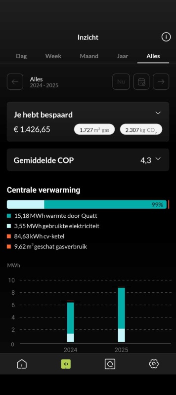

Erveetwee schreef op woensdag 21 mei 2025 @ 13:37:
Voor mij was Hybride een veilige tussenstap. Jaren 20 woning, veel aan isolatie gedaan afgelopen jaren maar zeker niet perfect, geen vloerverwarming, wel grote radiatoren.
@pietjm Hier soortgelijk. Niet zo'n oud huis (1991), maar er pas afgelopen augustus komen wonen en veel moeten klussen, dus prima moment om ook verwarmingssysteem aan te pakken. Geen idee op dat moment wat een warmtepomp kon brengen. Ook nog geen idee hoeveel enerige het huis zou gebruiken. Dus de hybride 'tussenvorm' was ideaal. Altijd de CV als 'backup' aanwezig. Aanbod van Quatt was interessant (en snel te regelen).
Nu een stookseizoen verder ben ik uiterst tevreden met de resultaten. En ook heb ik nu wel het vertrouwen dat dit prima FE kan.
Gasverbruik <1%.
En hier zaten ook wel wat 'experimentjes' tussen :+
Afbeeldingslocatie: https://tweakers.net/i/nWMc9QhJDAris88geKgT435weoA=/x800/filters:strip_icc():strip_exif()/f/image/LOjA6lxfQYc3vkUjvbg9Hqvw.jpg?f=fotoalbum_large

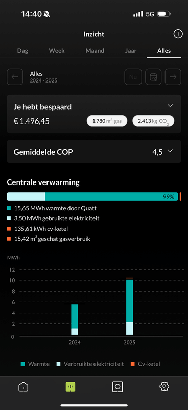

jj85 schreef op woensdag 21 mei 2025 @ 13:46:
Gasverbruik <1%.
Grappig, hier een huis uit 1990, Quatt Hybrid Duo sinds 1 november 2024 en bijna identiek verbruik:
Afbeeldingslocatie: https://tweakers.net/i/QD1MsGkWIts8JQZYOErj49qAMK0=/x800/filters:strip_exif()/f/image/i67Cw8W2QPB8yDWT07QPUxkc.png?f=fotoalbum_large
Moet overigens wel zeggen dat ik van een jaarverbruik van circa 1700 kuub gas kom, dus hoe Quatt erbij komt dat ik vanaf 1 november tot nu al 1780 kuub gas heb bespaard is voor mij een raadsel. Stookgedrag is nagenoeg gelijk gebleven (thermostaat altijd op 20 graden, vloerverwarming).

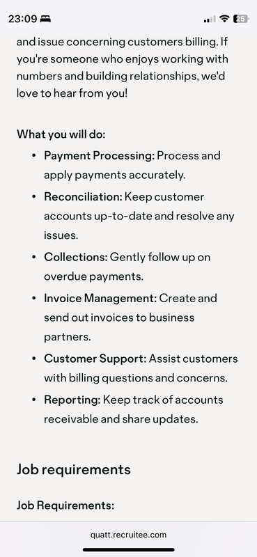

Balkonboer schreef op woensdag 21 mei 2025 @ 21:45:
Ik heb nu 4x gemaild met Quatt zonder reactie terug over mijn opzegging van de All Electric en 1x gebeld met de klantenservice, maar totaal niets hoor je meer van ze. Ook geen aanbetaling teruggestort.
Totaal dood.
Check de Quatt website bij Careers:
Zolang deze openstaat kun jij nog wachten op terugbetalingen
Afbeeldingslocatie: https://tweakers.net/i/2v_EgVU60A4Br89TOkGlzMD6H4Q=/x800/filters:strip_exif()/f/image/7nqiZqgWhcvbks5FE49CmJP0.png?f=fotoalbum_large
Afbeeldingslocatie: https://tweakers.net/i/bVEV0ay80UFsy1u2XYYsu29Blu4=/x800/filters:strip_exif()/f/image/UAp14TztHOdzIkg7CJzgbDxT.png?f=fotoalbum_large

  • Balkonboer
  • Registratie: Juni 2024
  • Laatst online: 03-01 22:39
OK die vacature maakt veel duidelijk. Ik zou in de pilot gaan voor All Electric dus had zelfs de pre-order al aanbetaald.
Maar de chaos wordt naar mijn idee steeds groter en groter, vandaar dat ik geen vertrouwen meer had en de hele boel gecancelled heb.
De enige mails die ik nog wel kreeg zijn de betaallinks

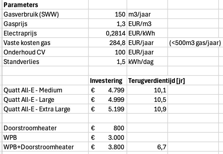

Toby-Wan schreef op donderdag 15 mei 2025 @ 20:20:
het laatste punt in de FAQ in dat topic is leuk voor iedereen die in te Quatt HeatCharger geinteresseerd is m.b.t. de "COP" van de HeatCharger, het addertje :X
Leuke idd...
Als ik uitga van 3kW vermogen van de HeatCharger, bij een COP van 4, dan is er zo'n 750W elektriche energie nodig.
Tevens moet de Quatt buitenunit ook zo'ln 3kW opbrengen. Bij een COP van 4 is dit ook zo'n 750W elektrische energie.
COP_totaal = 3000 / (750 + 750) = 2.
Afbeeldingslocatie: https://tweakers.net/i/FdeiRF5uBgZ6DkEmDZTOfbEj8f4=/fit-in/4000x4000/filters:no_upscale():strip_exif()/f/image/xIcn5r4qpdqDl3xUNKV2uAI9.png?f=user_large

  • jj85
  • Laatst online: 12:30
jj85
raven22 schreef op donderdag 22 mei 2025 @ 17:47:
Ik kan me haast niet voorstellen dat dit zo werkt. Als het FE systeem een cop van minder dan 1,5 haalt om warm sww te maken dan heeft het geen zin om zoiets te ontwikkelen. Wat we ook van Quatt vinden, zo dom/naief zullen ze toch niet zijn.
En als de uiteindelijke cop voor sww zo laag is dan ga ik mijn preorder cancelen. Het heeft geen zin zoveel geld uit te geven om 'niks' te besparen.
Heeft iemand dit al wel eens aan Quatt gevraagd?
Hoe zien de eerste mensen die al aangesloten zijn dit?
Quatt geeft zelf ook wel aan dat de besparing beperkt is.

  • jj85
jj85
jj85 schreef op donderdag 22 mei 2025 @ 18:13:
De hele 'discussie' vandaag is wel een trigger om binnenkort eens wat sommetjes te gaan maken en eea te vergelijken.
- Quatt All-E
- Doorstroomverwarmer + WPB (L/W)
- Huidig CV behouden
Maar eens een sommetje gemaakt.
Optie 1: Quatt All-E
Optie 2: Doorstroomverwarmer (conform Toby-Wan in "Ervaringen met Quatt Deel 2") + WPB
Geen hele snelle terugverdientijd.
Zitten wel wat aannames in. Bijv SCOP van All-E van ongeveer 2,4 en 4 voor een WPB en standverlies van 1,5kWh/dag (voor All-e en WPB)
Maar qua ordegrootte veranderen de cijfers niet heel veel.
Afbeeldingslocatie: https://tweakers.net/i/Pd9tXgifFjK6217BdOAzzv407rk=/fit-in/4000x4000/filters:no_upscale():strip_exif()/f/image/hExPoF89xO9B6WfFkGFruIWe.png?f=user_large
Zit daar arbeid, verwijderen CV ketel, afsluiten gas en het eventuele verplichte onderhoudscontact bij?

jj85 schreef op donderdag 22 mei 2025 @ 21:21:
Voor beide opties geldt (naar alle waarschijnlijkheid) dat gasprijs en vaste kosten elk jaar blijven stijgen
De 284 is dat alleen netbeheerder kosten of zijn vaste kosten van energieleverancier daar ook in meegenomen?
[ Voor 6% gewijzigd door Toby-Wan op 22-05-2025 21:30 ]

jj85
netappie schreef op donderdag 22 mei 2025 @ 21:24:
Ik ga hierbij uit dat ik voor zo'n 3000 euro een WPB heb, inclusief plaatsing.
CV verwijder ik zelf
Gas sluit ik zelf af.
In de berekening zit ook een jaarlijkse CV-onderhoudspost van 100 euro/jaar
paQ schreef op donderdag 22 mei 2025 @ 21:25:
naja dat dus.
Maar COP 4 zul je niet halen met een WPB denk ik. Naja als het water relatief koud blijft misschien.
Ah, kon daar niet zo snel hele duidelijke cijfers voor vinden. :)
Toby-Wan schreef op donderdag 22 mei 2025 @ 21:29:
Stijgende gasprijs en vaste kosten ben ik me wel van bewust, maar vind het lastig om daar een getal op te plakken. ;) Dus dat zou de ROI wel wat verkorten. (al is het mij niet eens zozeer om de terugverdientijd te doen, maar de businesscase moet uiteraard ook niet heel slecht zijn).
Die 284 euro/jaar is idd netbeheerder + vaste leveringskosten van (mijn) energieleverancier.
Nu op basis van <500m3 per jaar (want heb al een Quatt, dus mijn tarief gaat sowieso komend jaar omlaag).

  • Verwarming door: Remeha 28c plus cw4; BG vvw; oude radiatoren op verdiepingen. CV aanvoer: 55gr max.
  • Jaarlijks gasverbruik: 600m3 incl sanitair+koken waarvan 450m3 voor verwarming
De reden dat ik specifiek interesse heb in Quatt is omdat ik op de 2 zolderkamers airconditioning wil laten installeren. De combinatie met Quatt chill maakt het interessanter om nu voor een warmtepomp te kiezen. De preorder prijs van 2200 euro voor 2 chills zal waarschijnlijk goedkoper zijn dan het laten installeren van een split airco met 2 binnenunits. Het prijsverschil drukt daarmee extra inleg die nodig is voor een warmtepomp. Tevens zou ik dan ook met 1 buitenunit meteen klaar zijn (ipv nu een airco buiten unit, en evt later een warmtepomp).
Quatt adviseert om in mijn situatie voor 1 Quatt V2 warmtepomp (7kW) te kiezen. Wat ik mij nu afvraag, is deze unit alsnog niet overgedimensioneerd? Ik heb weinig zin in een pendelende warmtepomp.
Een warmteverliesberekening lijkt me te veel werk. Koevlaas komt op 2.18. Welke aspecten spelen nog meer mee om (enigszins) te bepalen of een enkele Quatt V2 een passende oplossing kan zijn?
