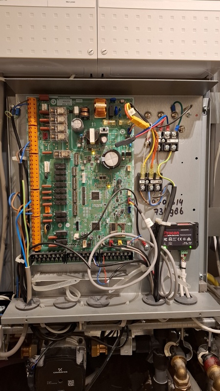

In ons project had fz witte kunststof slangen als koelleiding. Dus de 2 slangen van warmtewisselaar naar buitenunit.
Kunststof kan niet, koelmiddel vreet de boel op. Ook de koppelingen gaan lekken en worden opgevreten.
En koelen zou ook een probleem zijn met kunststof.

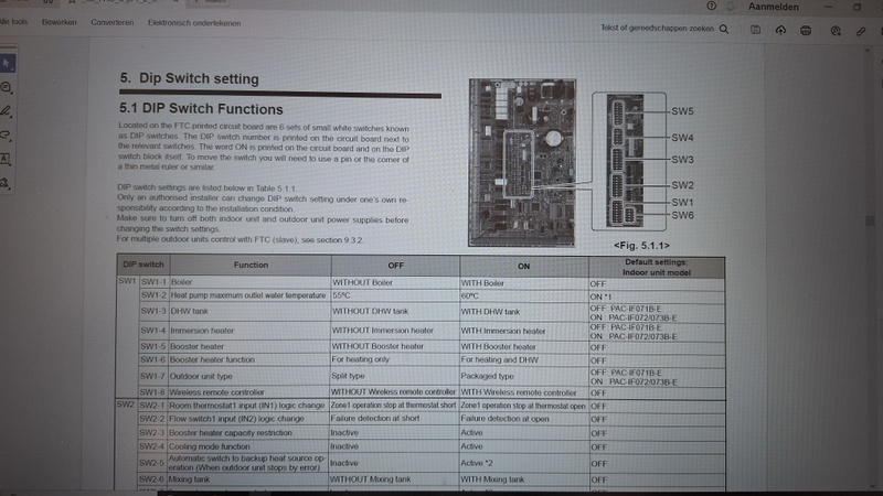

Overigens kun jij ook koelen. Kwestie van 1 dipswitch op de ftc6 omzetten.
Maar mag dat wel van de woningbouwvereniging? Volgens mij mag jij niets aan de installatie aanpassen. Zelfs een esp, etc mag niet.
Hoe monitor je nu eigenlijk?

Ik heb ook de dipswitch zelf omgezet net als vele andere bewoner / eigenaren
Vraag op het hoofdforum welke het is.
Kan even niet vinden welk het is.

FZ waren boeven. Koelen kon wel zeiden ze tegen ons : kost € 750,00.
Ha ha. Er zijn sukkels die dat hebben betaald.
Er kwam dan iemand die controleerde zog. alles. Maar in werkelijk zette hij alleen de dipswitch om. Zal nog even zoeken welke.
En denk om als je naregeling hebt moet je alle thermostaten op 25 zetten en badkamer dicht.
Als je honeywell spul hebt. Je kunt ook andere thermostaten kopen die geschikt zijn voor koelen

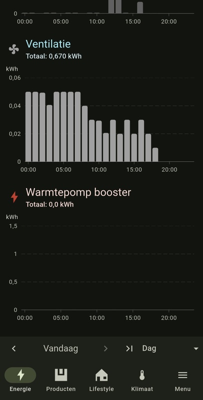

Bij mij is een boosterelement of naverwarmer na de warmtewisselaar geplaatst. Volgens mij is dat standaard Mitsubishi. Volgens mij wordt dat element gebruikt voor de legionella run en niet het element dat in de boiler zit. Toen FZ nog bestond werd de legionella run door hun op afstand aangestuurd. Maar de relais zijn gewoon via het moederboard van de Ecodan geschakeld. Ik heb de modbus toestand van het moederboard afgekoppeld en kon de legionella run gewoon via de controller inschakelen en om de twee weken programmeren. Dat werkte gewoon toen de booster nog werkte. Zowel bij als bij vele buren geeft die aardleksluiting en moet ie vervangen worden. Is dat bij jullie ook een bekend euvel?
  • nessio
  • Laatst online: 27-11 20:44

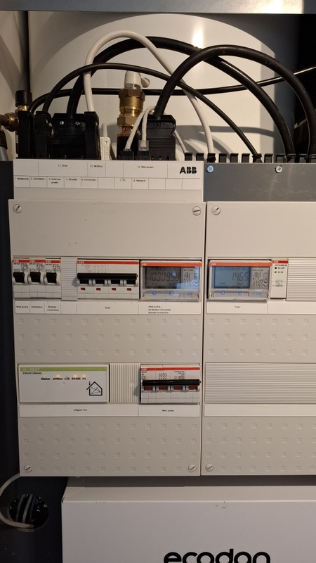

In ons project van 100 woningen heeft niemand een booster. Wij hebben alleen een dompelelement die niet wordt aangestuurd door de Ecodan printplaat. De relais werden op afstand door fz geschakeld. Ik start af en toe met de hand de legionella proc door stekker dompelelement in stopcontact booster te steken. Wij hebben dus ook geen mogelijkheid voor noodverwarming op booster. Volgens mij heeft aannemer dit bezuinigd. Project in Wilnis is gestart eind 2020 en 1e woningen zijn opgeleverd februari 2022. Die van ons op 5/5/2022.

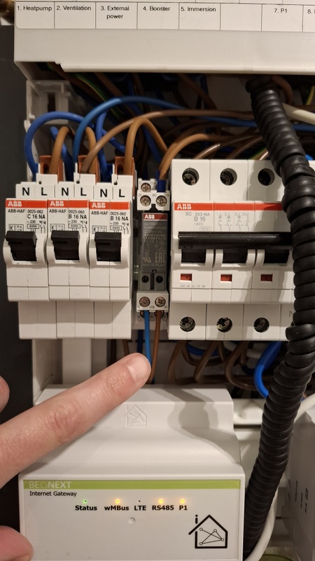

  • Andrehj
nessio schreef op dinsdag 15 april 2025 @ 07:51:
Waarom hang je dat relais niet aan de betreffende uitgang van de FTC6? Dan kun je gebruik maken van de standaard ingebouwde legionellacyclus.
  • nessio

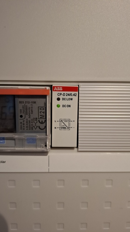

@Andrehj omdat het helaas 2x 24 / 230 volt relais zijn ( stuursignaal is 24v) Ik begreep uit de handleiding van de ftc6 dat het stuursignaal ook 230v moet zijn.
Maar daar ik nog steeds met aannemer in discussie ben ga ik niet een 230/230 aansluiten op die uitgang. Ik heb ook net even te weinig kennis of dit zomaar kan (abb relais op de rail, schakeldraden van de ftc6 naar 230 en dompelelement aan de 230)
De uitgang heb ik zelfs opgezocht

  • Andrehj
nessio schreef op dinsdag 15 april 2025 @ 18:42:
Dat klopt. Je hebt idd een relais nodig met een 230 V AC spoel. Als je aannemer klaar is, kun jij (of je elektricien) die uitwisselen en aansluiten op je FTC.

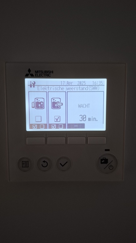

  • Seauleaux
  • Registratie: Oktober 2022
Andrehj schreef op zondag 13 april 2025 @ 15:33:

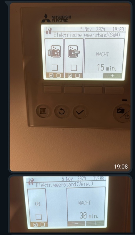

Dat je zonder elektrisch element geen legionella cyclus kunt selecteren staat duidelijk duidelijk in de handleiding van de FTC6: (ook @Miezie )
FZ zal wel iets gehackt hebben. Maar daarvoor is een eigen topic: Problemen met warmtepompsystemen van Factory Zero
Bij mij staan de vinkjes bij SWW uit voor elektrische weerstand, en ik kan alleen een wachttijd instellen voor wanneer het elektrische element bijspringt.
Ik kan niet vinden waar ik kan instellen dat het laatste stukje van de legionella run op het element gaat in plaats van op de compressor.
Moet ik dan de vinkjes inschakelen en de wachttijd hoger zetten?

  • SebastiaanPs
  • Laatst online: 09:23
Seauleaux schreef op woensdag 16 april 2025 @ 18:08:
Eerste screenshot links inschakelen als je een BUH hebt of midden als je een dompelelement hebt.
Tweede screenshot is verwarming, niet SWW.
Tijdens legionella runs gaat je warmtepomp eerst op de compressor werken tot jouw normale SWW setpoint (dat staat elders onder SWW, dus menuknop ingedrukt houden en dan SWW kiezen), daarna met BUH/element tot legionella setpoint.

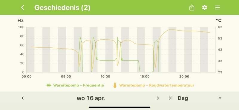

  • Miezie
  • Laatst online: 10:01
Miezie
Niet te moeilijk doen...
SebastiaanPs schreef op woensdag 16 april 2025 @ 18:54:
Als je zo’n ecodan koelkast hebt staan betwijfel ik het ten zeerste of dat op het element gaat. Ik zie het niet terug in de data en die laatste 1/2 graden duren wel erg lang en tevens zie ik de compressor weer z’n werk doen als hij even van 59,5 naar 60 moet… in de logging staan m’n elementen ook allemaal hartstikke uit…
Dus klopt de stellingname of ligt het aan wel/geen Mitsubishi boiler?
[ Voor 4% gewijzigd door Miezie op 16-04-2025 22:06 ]

  • Miezie
Miezie
SebastiaanPs schreef op woensdag 16 april 2025 @ 22:37:
Ik heb een extern SWW vat. Dus geen all in one koelkastmodel.
Misschien als je je BUH en/of element uit hebt staan dat ie het dan op de compressor probeert te halen?
Voor legionella runs zou ik zorgen dat je BUH of element aan hebt staan als je R32 of R410a hebt, want anders krijg je je SWW vat niet goed tot 60+ graden, zie de discussie hierboven van een paar dagen geleden.
Die discussie las ik mee en dacht er het mijne van… met de vraagtekens die ik er net maar eens in gekieperd heb ;).
Wat ik bij de runs zie is het als bij jou een keurige cap op 90 graden. Ook zie ik dat hij de temperaturen wel gehaald worden, alleen dat het rustig een uur of 2 kan duren…
Dus wat ik maar eens ga doen is kijken naar het verbruik en duur. Ik denk dat het meer valide argument vooral zit in, bij de koelkasten, de duur van de run in combinatie met defrosts en koude buiten. Je hebt de tijd ook nodig met een strakke stooklijn om de boel warm te houden/krijgen…
Want waarom zouden ze het anders niet gewoon efficiënt bouwen wat wij nu met een interventie voor elkaar krijgen… en de opties om het uit te zetten überhaupt weglaten?

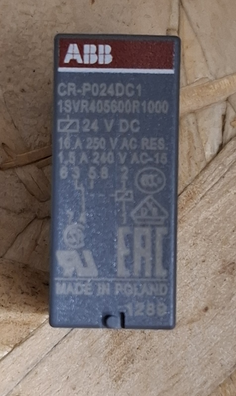

  • nessio
Wij hebben het over FZ gebeuren.
1. Legionella run werd op afstand aan en uit gezet via 2 relais 24/230v
2. Legionella run werd dan alleen gedaan via het dompelelement
3. De ftc6 printplaat is NIET verbonden met het dompelelement.
4. Je kunt dus nooit op de controller het dompelelement inschakelen
5. Na failliesement werkte legionellarun niet meer!!
6. Bij sealeaux staat ook niets aangevinkt en dat klopt. Aanvinken werkt niet zie punt 3
7. Geen idee wie bij sealeaux de legionella proc via de ftc controller heeft geprogrammeerd want dan probeert de wp het alleen te doen. Dipswitch moet ook op 60 ipv 55 zijn gezet. Nou die buitenunit leeft niet lang.
8. Het is op te lossen zie mijn post iets terug
a. Koop een ABB relais 230/230v
b. Verbind een schakeldraad aan de uitgang op de ftc printplaat en het relais
c. Verbindt het dompelement aan het relais

  • Seauleaux
Dank! Ik heb het middelste vinkje ingeschakeld. Heb je nog advies met betrekking tot de wachttijd?
d. Nu kun je via de controller de legionellaproc instellen
Blijkbaar zit het bij ons dan toch anders? Ik heb wel een stekker in de immersion poort zitten namelijk.
Toen bij ons het SWW het niet deed door de L9 storing heeft de installateur deze stekker omgezet vanuit de immersion poort, naar de booster poort en zo hadden we toch warm water.
Water werd 24/7 op 75 graden gehouden. Geen idee of dit door BUH of dompelelement gebeurde..
Afbeeldingslocatie: https://tweakers.net/i/RAMyX0d4ByUEAcenjIK86LG9UJg=/x800/filters:strip_icc():strip_exif()/f/image/5f6sPhLgBcGJGZOXFTikooSz.jpg?f=fotoalbum_large
Afbeeldingslocatie: https://tweakers.net/i/IE-aYZvS7x7sOjJMR8qUjHPpBLw=/800x/filters:strip_icc():strip_exif()/f/image/SCtwDR8o8xIdhevxE2RoghJu.jpg?f=fotoalbum_large
Afbeeldingslocatie: https://tweakers.net/i/UWqq1nLW3rYX6bp3tLaC7SbGg8Q=/x800/filters:strip_icc():strip_exif()/f/image/BNmdFbXbGBK8G4HGNMT6T9GS.jpg?f=fotoalbum_large

  • pascallj
  • Laatst online: 28-11 21:52
@Seauleaux Dat klopt, dat is de uitgang naar de immersion heater. Echter als je die stekker eruit zou halen, zal je merken dat er nooit spanning op die poort komt te staan omdat de relais nooit meer worden geschakeld die daar achter zitten.
Op de booster uitgang staat permanent spanning, dus als je die stekker overzet, kan je handmatig het immersion element inschakelen.
Het inschakelen van de door jouw genoemde optie, zal dus waarschijnlijk ook geen nut hebben want het element werd en wordt niet geschakeld via de warmtepomp.

Op immersion poort werd op afstand spanning gezet 1x per week 1 uur door fz. Werkte bij mij sowieso niet, simkaart en antennes door mij weggehaald. Ze wilde geen privacy overeenkomst tekenen.
Op de booster staat permanent spanning.
Legionella proc doe ik dus af en toe door de stekker 1 uur in de boosterstopcontact te steken.
Maak die linker en rechter doos maar open (4 plastic schroefdoppen). Daar achter zie je die 2 relais 24/230v en 24v transformator.
Wp op 60 is niet normaal. Iemand moet dat gedaan hebben na het faillissement.
Bij ons ging de aannemer knoeien. Dat heb geblokkeerd daar er niet werd overlegd.
Wil je het dus via de ftc6 ( eerst wp en dan element) dan moet het middels mijn oplossing
Zie je zelf maar als FZ slachtoffer, een en al amateuristisch geknoei.
Let op: Die vinkjes uit de screenshots hebben bij een standaard binnenunit zonder FZ-constructie precies niets te maken met de legionellacyclus.
Je geeft daar enkel aan of de verwarmingselementen voor SWW (of verwarmen) gebruikt mogen worden.
Legionellacyclus gebruikt altijd een element, en als er geen element beschikbaar is (dat leidt de FTC af uit de dipswitchinstellingen hieronder) is er bij een FTC6 ook geen legionellacyclus beschikbaar.

Ik heb wel wel een booster, deze wordt ook gelogd zie bijgevoegde afbeelding.
Kan ik deze dan niet gebruiken om te ondersteunen bij de Legionellarun?
Afbeeldingslocatie: https://tweakers.net/i/dazOtrO8wl9TYx8uo6VpoM8-ROs=/x800/filters:strip_icc():strip_exif()/f/image/tHSJSbAAcw2hX0VouVOJiuEV.jpg?f=fotoalbum_large
Dit relais zorgt dus niet (meer) voor de aansturing van een element als ik het nu goed begrijp?

  • SebastiaanPs
Seauleaux schreef op donderdag 17 april 2025 @ 19:20:
Dankjewel voor de toelichting! Dan kunnen de vinkjes dus gewoon prima uit blijven bij mij. SWW setpoint is 50C en dat haalt hij dus makkelijk op de compressor.
Ben bang dat de aannemer/installateur hier geen actie meer op gaan ondernemen in ons geval. Heb al ontzettend moeilijk moeten doen om de problemen met de luchtkortsluiting op te moeten lossen.
@Seauleaux @nessio @Andrehj
Excuses, blijkbaar stuurt de FTC niet de legionella run aan bij de FZ installatie en blijkbaar heeft het genoemde vinkje voor BUH/element bij SWW geen invloed op het wel/niet gebruiken voor een legionella run. Sorry voor de verwarring.
@Seauleaux ik zou persoonlijk wel legionellaruns doen. Dit wordt ook geadviseerd door de fabrikanten. Zie:
Voorkomen legionella in boilers
Misschien is de oplossing van @nessio dan wat voor jou?

Ondertussen heb ik nog even contact gezocht met andere bewoners met een FZ installatie en bij hun wordt de booster wel bijgeschakeld tijdens legionella runs..
Ben bang dat ik het dan toch in de dipswitches moet gaan zoeken.
De installateur heeft bij het vervangen van de platenwisselaar meerdere switches omgezet. Hij wist niet waar dat toe diende, maar hij had foto op zijn telefoon staan als voorbeeld en bij ons stond het anders, dus aangepast.. zucht!!
Afbeeldingslocatie: https://tweakers.net/i/fKXzeYPCSAtie2LCn6fekn8Y1dY=/x800/filters:strip_icc():strip_exif()/f/image/NoybVzCDJ08wLP2b1S5iJaIO.jpg?f=fotoalbum_large
Afbeeldingslocatie: https://tweakers.net/i/f7BveEgNKd8iV0EI4MmI9ubr6ak=/800x/filters:strip_icc():strip_exif()/f/image/VvdSBpuvb0FCfksdm1w7NG2K.jpg?f=fotoalbum_large
Zal dan met 1 van de buren dipswitches moeten gaan vergelijken ben ik bang..

Meerdere buren hebben al een andere warmtewisselaar. Alle buren hebben andere slangen. Sommige buren hebben zelfs al een compleet nieuwe buitenunit.
Als ik terug kijk in oude data toen het enervalis portaal nog online was zie ik elke week ongeveer 2 kwh verbruik aangemerkt als "booster". Geen idee of dit dat de booster/backup heater of immersion heater is.

Ik denk dat ik het moet zoeken in de dipswitches 1-2, 1-4 en 1-6. Zie ik dit goed @Andrehj ?
Zie ook bovenstaande afbeelding vanuit de handleiding van het binnendeel (ook toegevoegd in m'n signature).

  • Andrehj
@Seauleaux Ik kan dat zo niet achterhalen. Ik weet niet precies wat er bij jou geinstalleerd is en hoe de dipswitches nu staan. Bovendien moet ik dan eerst uitzoeken wat een PAC-IF061 is.
Je zult een tabel moeten maken van alle dipswitches, hun huidige instelling, en dan uitzoeken wat voor die schakelaar in jouw situatie de juiste stand is.
  • pascallj
Seauleaux schreef op zaterdag 19 april 2025 @ 07:35:
Maar dat kan kloppen, want toen werd het element via FZ aangestuurd. Sindsdien niet meer. Als het bij de buren nog steeds werkt hebben zij waarschijnlijk een ander systeem dan standaard. Regelt die BeNext gateway dat niet in plaats daarvan?
Als je meer duidelijkheid wilt over je installatie kan je denk ik het beste een foto van dipswitches, alle uitgangklemterminals en een foto van de elektra kast zonder kast plaatsen.

@Andrehj Ik heb even wat foto's van de controller gemaakt en van de standen van de dipswitches.
Ik heb geprobeerd in Excel overzicht gemaakt te maken van alle dipswitches met hun functies, defaults en onze instellingen.
Paar dingen die me opvallen en/of ik niet begrijp:
Default setting voor SW1-2 is ON. Dit is dus water outlet temp van 60C. Is het dan echt zo slecht om de Legionella run op deze manier te doen, het is tenslotte de default setting?
SW1-4 Immersion heater staat op OFF, terwijl er toch echt een dompelelement in het vat zit. De stekker hiervan zit ook aangesloten.
SW1-6 Booster heating function staat op ON, er zit geen stekker in de booster aansluiting. Blijkbaar is ook de booster heating capacity restriction (SW2-3) active. Dit snap ik niet?
Bij de outputs is output 9 wel aangesloten, dit is de Immersion heater output.
Vanmiddag hadden we een SWW run en ik had de vinkjes van het dompel element en de backup heater aangezet (wachttijd 30 minuten, SWW run duurde 1 uur), echter zie ik geen verbruik van "booster" in mijn logging en lijkt de hele run op de compressor zijn gegaan.
Afbeeldingslocatie: https://tweakers.net/i/uNhIMdWZtYlLzJyqReFbpQHLxx8=/x800/filters:strip_icc():strip_exif()/f/image/lBdItdUvd8zBa5BHjtEnHZH0.jpg?f=fotoalbum_large
Afbeeldingslocatie: https://tweakers.net/i/A0oa1S3CmzKxtWx9r0QzMU6d0ac=/x800/filters:strip_icc():strip_exif()/f/image/hpzoEtCG9Hjz612msYzzMtll.jpg?f=fotoalbum_large
Afbeeldingslocatie: https://tweakers.net/i/1b8Mpk-rQ9YipzGOlu0rEj9RDfo=/x800/filters:strip_icc():strip_exif()/f/image/lktYv6LKlxjNYOnw4e4YAJFe.jpg?f=fotoalbum_large
Afbeeldingslocatie: https://tweakers.net/i/u5KHXp6icVQ2y_evvwIJFgOEef0=/x800/filters:strip_icc():strip_exif()/f/image/QUCqdNmJYtznFo3t2ZF46zpc.jpg?f=fotoalbum_large
Afbeeldingslocatie: https://tweakers.net/i/a6fKpsATM9J7BSkDn5DCD9JSzac=/800x/filters:strip_icc():strip_exif()/f/image/9nyAoViA3EmTUYSDkaeUf1cD.jpg?f=fotoalbum_large

  • Andrehj
Seauleaux schreef op zaterdag 19 april 2025 @ 17:13:
Die 60 graden is de CV-watertemperatuur. Er is altijd een delta in het vat, waardoor je met CV-water van 60 graden het vat maar rond de 57 graden kunt krijgen. Daarom is er ook een booster- of dompelement nodig voor het laatste stukje.
Maar wordt dat dompelelement ook aangestuurd door de FTC? Het relais daarvan hoort aangesloten te zijn op de desbetreffende aansluiting.
Let op: @nessio liet eerder weten dat er bij hem een 24V relais is gebruikt. Die is niet geschikt om op de FTC aan te sluiten, het moet een 230V relais zijn.
Wat bedoel je hiermee? Boosters worden normaliter niet met een stekker aangesloten.
Ik denk dat die uit moet.
Als daar (via een 230V relais) je dompelelement aan hangt, moet je 1-4 op ON zetten.
Dat is logisch. Je dompelelement staat immers uit en de booster is niet aangesloten.
  • pascallj
Benext leest alleen de warmtepomp/slimme meter/ventilatie uit. Daarnaast wordt ook de ventilatie door Benext op CO2 en luchtvochtigheid gestuurd.
Dit is interessant!
Het klopt dat er geen element gebruikt wordt, want je instellingen komen niet overeen met wat aangesloten is. De vraag is echter waar de fout zit. Negeer alle booster/immersion labels voor nu, want dat de front-end van BeNext aangeeft dat het een booster is, zegt niet zo veel. Waarschijnlijk heb je alleen 1 dompelelement en zal dat ook zo geconfigureerd moeten worden.
Het 60 graden verhaal van SW1-2 blijft interessant. Er zijn namelijk ook genoeg hydroboxen (dus geen FZ spul) in omloop die geen booster/immersion heaters hebben en toch een legionella programma kunnen doen. Dus mijn vermoeden blijft dat het bij bepaalde units wel kan. Echter kunnen we wel stellen dat als je de mogelijkheid hebt om voor het laatste stukje een immersion heater te gebruiken, dat de beste optie is. Als jij alles goed zou kunnen configureren en je hebt daadwerkelijk een immersion heater, zal je WP maar tot het SWW setpoint gaan bij een legionella en daarna op het element. Dus tenzij je je setpoint op 60 graden hebt staan, zal je in die situatie de 60 graden op je WP toch niet halen.
Dat SW1-6 op on staat, wil alleen zeggen dat als er een booster aanwezig zou zijn, dat deze voor zowel SWW als verwarming gebruikt mag worden. Maar zolang SW1-5 uit staat, heeft dit sowieso geen meerwaarde. Een immersion heater kan niet gebruikt worden voor verwarming, dus vandaar dat daar geen instelling voor is.
Voor zover ik weet en gelezen heb is dit geen standaard FZ aansluiting. Zoals @nessio al heeft aangegeven heeft voor zover bekend de immersion heater nooit via de FTC aangesloten gezeten. Dit lijkt hier wel het geval. Maar om dat zeker te weten is een ook een foto van de binnenkant van je elektrakast noodzakelijk. Er moet dan namelijk een 230V relais geplaatst zijn. Het relais van de FTC kan uiteraard niet de immersion heater schakelen vanwege het vermogen, en zet zelf een spanning van 230V AC op de uitgang van de immersion heater. Dus zal een 230/230V relais extern geplaatst moeten worden met aan de ene kant de immersion heater en aan de andere kant de immersion heater uitgang van de FTC.
Als je het aandurft dus even de elektrakast openmaken door de vier 'schroeven' een kwartslag te draaien. De behuizing zal dan vanzelf naar voren poppen.
Overigens is de ABB CP-D 24/0.42 die je plaatst geen relais maar een 24V voeding. Vroeger werd deze gebruikt voor de FZ gateway. Mogelijk nu voor de BeNext gateway.

De relais zitten achter de linker abb kast
Kun je zonder gevaar openschroeven
Ze zitten onder de de stopcontacten en je kunt bij ons duidelijk zien dat het 24/230 relais zijn. De communicatie met fz draaide volgens mij ook op 24v
Dat zit bovenin achter de rechter abb kast.
Ik heb wel de communicatie, nas, simkaart en alle rj 45 troep verwijderd. ( er zit ook een deel achter de linkerkast.
Als er geen 230/230 relais zit kan de ftc5 nooit de immersionheater( dompelelement) aansturen.

ABB kastje open gemaakt, maar daar word ik niet veel wijzer van, misschien jullie?
Afbeeldingslocatie: https://tweakers.net/i/xJ7igXE2nBFIskbV8G5BZS_H_q0=/800x/filters:strip_icc():strip_exif()/f/image/w8zvryYOMGTLPyNVvYm4eudZ.jpg?f=fotoalbum_large

  • nessio
@Seauleaux Duidelijk : Benext heeft de hele 24v santekraam verwijderd en er hun communicatiemodule voor in de plaats gezet. Overigens lopen bij jou ook de zonnepanelen via deze kast.
Links boven 3x 16a schakelaars voor verwarming, ventilatie en dompelelement. Daarnaast hoofdschakelaar verwarming. daarnaast kwh meter verwarming / ventilatie. Daarnaast in kast 2 de kwhmeter voor de zonnepanelen en transformator 230/24v.
Op de 2e rij links de module van benext en daarnaast de hoofdschakelaar voor de zonnepanelen
Ik zie geen 230/230v relais

  • nessio
Afbeeldingslocatie: https://tweakers.net/i/BDjKaa1m5kvYcNPj8ddj3BLvxTw=/fit-in/4920x3264/filters:max_bytes(3145728):no_upscale():strip_icc():strip_exif()/f/image/beV8A2loONUXqy63fTVckvSg.jpg?f=user_large
Mijn kast is nog origineel
Tussen de 3 maal 16A schakelaars waarmee fz het dompelelement 1x per week aanstuurde.

  • Seauleaux
pascallj schreef op maandag 21 april 2025 @ 15:15:
@nessio bij mij zit er ook een hoofdschakelaar voor de zonnepanelen in de kast. Bij jou niet? Overigens is de ESP natuurlijk een leuke oplossing, maar de BeNext installatie zit er nu al eenmaal en blijkbaar naar volle tevredenheid. Ik zie dus wat dat betreft geen reden om dat anders te maken.
@Seauleaux Ik zou persoonlijk niet zomaar die schakelaar omzetten om het in te schakelen. Ik weet niet wat jouw installateur heeft geknutseld, maar er zit iets aangesloten op de immersion heater uitgang van je FTC. Als daar rechtstreeks het element aanzit, gaat er minimaal een factor tien keer meer stroom lopen door het relais van de FTC dan waar deze voor bedoeld is. Dus totdat je precies weet waar die kabels naartoe gaan en wat daarop zit aangesloten, zou ik het niet inschakelen.
Overigens kan je de oude relais op de foto niet zien, want die zitten achter de behuizing (zie de foto van @nessio).
Pff net eens in de doos met onderdelen gedoken die Benext heeft verwijderd:
Afbeeldingslocatie: https://tweakers.net/i/sJEfhn8sM4kCglfw3__5kFFc794=/x800/filters:strip_icc():strip_exif()/f/image/zcsTb7kwNsEzTnsIJWu02Q78.jpg?f=fotoalbum_large
Dit lijkt me het relais waar jullie het over hebben.. echter heb ik er maar 1 en geen 2?
Ik snap er nu echt helemaal niets meer van..
Factory Zero Mitsubishi Electric Ecodan PUHZ SW50VKA + PAC-IF061 B-E - Brink WTW - 6.7 kWp SolarEdge - BeNext Logging - 2-onder-1-kap (2020) - 170 m2 - vloerverwarming - 2x HomeWizard PiB - Opel Grandland Hybrid4: 300 pk (2022)

Seauleaux schreef op maandag 21 april 2025 @ 16:01:
Klopt er waren 2 24/230V relais. Ik weet niet precies hoeveel er gebruikt werden (ik heb er ook 2, maar weet niet waarom), maar er werd in elk geval vanuit de FZ gateway 24V op de relais gezet zodat de immersion heater werd ingeschakeld.
Echter kan de FTC alleen overweg met 230/230V relais. De FTC schakelt namelijk zelf een klein relais intern zodat er 230V op de uitgang op de connector komt te staan. Echter is het interne relais niet bedoeld om rechtstreeks iets op aan te sluiten, maar om een extern relais te laten schakelen. Als je het volgens de Mitsubishi manier zou willen aansluiten, moet je dus een extern relais plaatsen en deze door het interne laten schakelen.
Er zit bij jou iets op de immersion heater uitgang op de FTC, maar de vraag is wat. Dat mag dus eigenlijk alleen een 230/230V relais zijn, en niets anders.

Bij mij zit er inderdaad niks, maar bij @Seauleaux wel. Kijk maar naar de foto's in deze post: Seauleaux in "Problemen met warmtepompsystemen van Factory Zero". Daarom ben ik zo benieuwd wat er zit aangesloten aangezien ik dus begrijp dat dat standaard niet het geval is.
  • nessio
@pascallj Even heel groot gemaakt Je hebt gelijk, op de cnih zit niets, maar op TBO.4, 3 en 4 zit blauw en rood (draadjes )zitten voor de tekst ) maar zal wel poort TBO 9 zijn.
Maar waar gaan die inderdaad naar toe, waar zit dat relais?
Die 2 draden gaan los naar beneden en dan zie je ze nog onderaan naar links gaan en toen???
@Seauleaux : waar naar toe, wij zijn benieuwd!
Bij mij zit er ook niets op de ftc6!

  • Seauleaux
nessio schreef op maandag 21 april 2025 @ 17:31:
Ik heb geprobeerd die draden te volgen.
Als ik in de handleiding kijk is OUT9: TBO.4 3-4 immersion heater output.
Deze gaat naar 1x een relais in de ABB kast, er zaten alleen kabels voor, waardoor ik het eerst niet goed kon zien..
Afbeeldingslocatie: https://tweakers.net/i/ydBB5oeP-S4cC3wHougNXi4SlIo=/x800/filters:strip_icc():strip_exif()/f/image/rC1R3llkw4QqXGI8M4zRT7De.jpg?f=fotoalbum_large
Afbeeldingslocatie: https://tweakers.net/i/gkO1uhU90eEx4SPQAvZIJoH5WhY=/x800/filters:strip_icc():strip_exif()/f/image/u6Nq9eKDEGztPnQkA4PQyM4I.jpg?f=fotoalbum_large
Dit relais gaat naar de immersion stekker vanaf het stekkerblok bovenop en vandaar rechtstreeks naar het dompel element.
Inmiddels heb ik ook een foto van de dipswitches van de buurman gekregen. Ik zal deze nog even in mijn overzicht toevoegen.
Afbeeldingslocatie: https://tweakers.net/i/HSbzYUIv7EuV62Jyjmo0MSNmHB0=/x800/filters:strip_icc():strip_exif()/f/image/PUXCQPE8azuannypvUx7DuyG.jpg?f=fotoalbum_large
Ik zie maar 2 dipswitches anders staan bij de buren in vergelijking tot onze instellingen, namelijk:
SW1-4 staat bij de buren op ON (WITH Immersion)
SW1-6 staat bij de buren op OFF (booster for heating only), maar dit lijkt me niet uit te maken aangezien we geen booster hebben. SW1-5 booster staat bij ons allebei op OFF.
Zou dat witte blok wat bij hem onder in de kast ligt het relais kunnen zijn wat het dompel element schakelt?
Die zit bij mij niet onderin de Ecodan kast, maar lijkt dus in de ABB kast op de rail te zitten.
En nu we dit weten, zou ik dan bij mij ook dipswitch1-4 kunnen omzetten?
En zou het dan ook niet beter zijn om dipswitch 1-2 om te zetten, zodat de warmtepomp outlet temp begrensd wordt op 55, ipv 60C?
Kun jij me hier verder helpen @Andrehj ?
[ Voor 43% gewijzigd door Seauleaux op 21-04-2025 20:01 ]

  • Andrehj
Seauleaux schreef op maandag 21 april 2025 @ 18:20:
Dat is mooi. Die hangt dus al direct aan de juiste output.
Ook goed.
Die moet bij jou dus ook op ON, want het element is daarop aangesloten.
Eens.
Dat is waarschijnlijk. Volg de draden en je weet het zeker.
Dat zou ik zeker doen.
Dat lijkt me niet nodig. De default is on (60 graden).
Staat 1-5 wel op uit? (geen booster heater aanwezig).
  • Seauleaux
Andrehj schreef op maandag 21 april 2025 @ 20:12:
Ook goed.
Eens.
1-5 staat inderdaad bij ons allebei uit.
Dankjewel voor je antwoorden, ik ga deze week de switches omzetten en zondag is er weer een legionellacyclus gepland. Ik hou jullie op de hoogte!

Om de dipswitch te verzetten, is het voldoende om alleen de zekering van de "heatpump" uit te zetten?
Switch uiteraard pas wijzigingen als de stroom eraf is en dan weer opstarten. Moeilijker is het niet toch?

  • pascallj
Seauleaux schreef op dinsdag 22 april 2025 @ 13:05:
Ja, dat is voldoende. Zelf zet ik altijd ook eerst de WP via de controller uit, zodat ik zeker weet dat alles netjes heeft kunnen afsluiten.
En inderdaad even wachten tot alle LEDjes in de kast uit zijn.

Gisteren de switch omgezet, vandaag legionella run:
Afbeeldingslocatie: https://tweakers.net/i/Y-HVcuAICskSaEwmGnHHW7mQT5o=/800x/filters:strip_icc():strip_exif()/f/image/LrHsVtUPiSNE3FEt6b9mMYaR.jpg?f=fotoalbum_large
Nu verschijnt het tekentje met de bliksemschicht weer op de controller!
Afbeeldingslocatie: https://tweakers.net/i/pFC1H1nbRp7vLgHt0TlMg1OR64Q=/x800/filters:strip_icc():strip_exif()/f/image/WJf9k29cX8JXwpXjPHCtJnwI.jpg?f=fotoalbum_large
Eerste stuk tot setpoint op de compressor, daarna verder op het dompelelement (vermogen 2 kW).
Bereikt uiteindelijk een temperatuur van bijna 62 graden.
Afbeeldingslocatie: https://tweakers.net/i/6gymAG3DeJLBuEiUBOMwhPL6KnA=/x800/filters:strip_icc():strip_exif()/f/image/eSgiXtXQypWKUqdjhzl0rFRH.jpg?f=fotoalbum_large
Bedankt voor het meedenken en ben blij dat het nu weer werkt!
