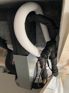

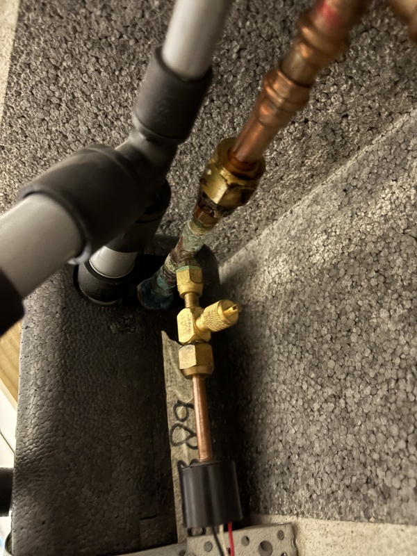

@mennoza
Het expansievat bij FZ is een zilvergrijze platte doos onder / voor de boiler.
De vulkraan zit in het midden van de unit onderaan waar de circulatiepomp zit. Monteur is onzin, zelf doen.

Dat kunnen we zeker zien in de technische ruimte, toch? Er zit een soort hoesje voor en dan zien we het hele systeem. Waar zit die expansievat daar dan ongeveer onderaan ofzo?we kunnen even kijken.

Mijn buitenunit is schoongemaakt, onderstaand de gemaakt foto's.
Gaarne commentaar inzake koelleidingen, etc
De warmtewisselaar zit tegen het dak. lengte koelleidingen maximaal 1,50m.

Even wat foto’s van onze wisselaar.
@nessio, als ik naar de foto’s van jou kijk hebben wij de ‘oude’ nog hangen.

@nessio ik snap nu ik jouw foto's zie wel waarom jij minder last hebt van de luchtkortsluiting/recirculatie; de buitenunit zit veel strakker in de omkasting.
Bij ons is er veel meer loze ruimte tussen buitenunit en omkasting waar de lucht in kan gaan rindcirkelen.

@Rudiee Inderdaad is " oude" model. Ziet er aangevreten uit. Is corrosie. koppelingen / wamtewisselaar materiaal verdraagt elkaar niet. Volgens mij voldoet het ding ook niet aan de specificaties van ME.
Ik zal die morgen opzoeken
Mijn dochter ( om de hoek, kleiner huis 137m2 ) heeft deze ook nog zitten.
Zou goed en groot genoeg zijn, maar ik vertrouw het ding niet.

Wederom een ICEM in ons project te Wilnis die het niet meer doet. Dit is nummer 3.
Lekkage en kortsluiting. Weet nog niet hoe of wat. De installateurs zeggen niet veel en houden info voor zichzelf of weten het gewoon niet. Maar geen sww en vw. Nu warm water op het element.
De installateur zegt vervangen, kost 12000. Lekker figuur.
De aannemer geeft niet thuis, maar de advocaat van ons collectief gaat hem aanspreken.
2-1 kap, 200m2, SUZ-SWM60VA+ Open Source ME+wtw

En vandaag nummer 4 kaduk
Deze heeft zelfs de “ nieuwe” warmtewisselaar.
Uit het ventiel van de koelmiddelleiding komt water. L9 fout.

  • nessio
  • Laatst online: 27-11 20:44
Er komt water uit het ventiel waar rood/wit/zwarte draad zit.
Vat? Wat voor vat. Drukvat? Heeft niemand!!
[ Voor 28% gewijzigd door nessio op 05-02-2026 22:44 ]

Overigens bedoelde ik dat niet, maar zit er in mijn FZ installatie ook gewoon een expansievat. Zo'n platte, ligt helemaal onderop in de installatie. 0,75 bar.
  • nessio
@pascallj
Expansie vat hebben we wel allemaal.
Het zijn de warmtewisselaars.
Denk dat ze na 6 weken stampen de geest geven.
