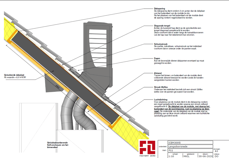

Dat zou bij ons wel eens het geval kunnen zijn. Dat ze op het achterpaneel schuim hebben geplakt rond het rooster wat dus tegen de Bu drukt.
De kap van de buren bleef op de hoogwerker. Ik heb er nooit een beneden gezien.
Maar in het weekend van 15/16 feb ga ik kijken.
De kap bestaat uit een achterpaneel, 2 zijpanelen, voorpanel en deksel.
Hier maken ze eerst het rechter zijpaneel los, dan het achterpaneel, dan het deksel en linkerpaneel en voorpaneel laten ze aan elkaar.
De aannemer heeft hier permanent een hoogwerker staan want de problemen blijven maar doorgaan.

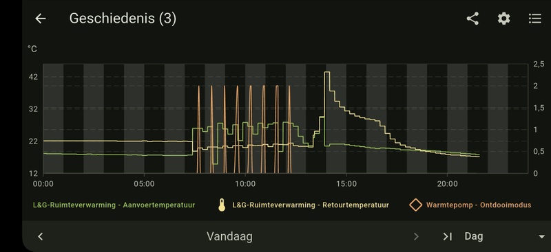

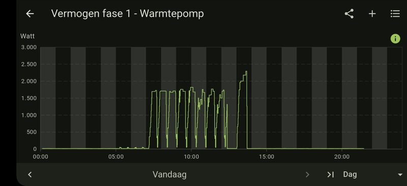

nessio schreef op vrijdag 31 januari 2025 @ 21:14:
Bu is nu al sinds 16.00 maar 1 gr en ik heb nog steeds geen defrosts terwijl het wel vochtig is
Hier heeft hij van 07.00 tot 12.00 uur weer vol gas gedraaid. Om 13.00 uur SWW run. Hoop defrosts ook weer, kan niet wachten tot ze de aanpassingen aan de schoorsteen hebben gedaan!
Warmtepomp heeft vandaag voor verwarmen 7 kwh verbruikt en 22 kwh warmte opgewekt.
Afbeeldingslocatie: https://tweakers.net/i/pK-KwSQiaOd9BvBjLUmwQpVZAXs=/800x/filters:strip_icc():strip_exif()/f/image/tdtc9LXYNMae940Tpz7fLOZj.jpg?f=fotoalbum_large
Afbeeldingslocatie: https://tweakers.net/i/6AtqOJ7YAS2QLND-5_fcTv5Xi6Q=/800x/filters:strip_icc():strip_exif()/f/image/BqRgs7Q9sTl2YHhiYAL5PSxd.jpg?f=fotoalbum_large
Afbeeldingslocatie: https://tweakers.net/i/-0LIRGV9RiOcL_hjvRlF8LJ8qRo=/800x/filters:strip_icc():strip_exif()/f/image/xqgJgjLnIjXP6QqkoA9HKm60.jpg?f=fotoalbum_large
Afbeeldingslocatie: https://tweakers.net/i/YiuJlAxNiPZqXLOpezWwobwcwvg=/800x/filters:strip_icc():strip_exif()/f/image/tpN525XTyWheAcYQ8tAQN37T.jpg?f=fotoalbum_large

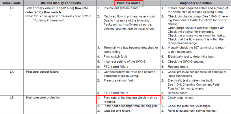

Die aannemer is niet helemaal lekker. Volgens de service manual is een te kleine waterflow juist de meest waarschijnlijke oorzaak van deze storing. Alle hints die erin staan gaan over het verbeteren van de flow. Als je hiervoor een kleinere pomp wil monteren heb je echt niks van je vak begrepen:
Afbeeldingslocatie: https://tweakers.net/i/OI26TgTUyynLm5Sh9TfQDI9TV9A=/800x/filters:strip_exif()/f/image/4mAv6Ya93ruSZGptIPGOvoDZ.png?f=fotoalbum_large
En zelfs al zou je een kleinere flow willen, dan ga je toch geen nieuwe waterpomp plaatsen? Dan zet je toch de bestaande pomp wat langzamer? Of gaat dat met die besturing van FZ niet?
[ Voor 8% gewijzigd door Andrehj op 01-02-2025 09:09 ]

Je kunt zelf iets checken
In de controller staat daar het menu item : Installatie wizard -> ja dan heb je een SUZ...... denk ...60
Zo nee en werken dan de codes 1-100. dan heb je een PUHZ, waarschijnlijk ...50
2-1 kap, 200m2, SUZ-SWM60VA+ Open Source ME+wtw
  • nessio
  • Laatst online: 25-10 22:09
@Seauleaux
Ubbink decorio zonder verhoger
B: 1025
H: 820 met verhoger 945 (anders past de SUZ er niet in)
D: 405
PUHZ 50
B: 871 dus ruimte 1025-871 = 154 mm
H: 630 dus ruimte 820-630= 190 mm
D: 300 dus ruimte 405-300 = 105 mm
SUZ 60 (verhoger nodig)
B: 840 dus ruimte 1025-840 = 185
H: 880 dus ruimte 945-880 = 65
D: 330 dus ruimte 405-330 = 75
Behalve in de breedte is er veel minder ruimte in de hoogte en diepte.
Zou dat de reden zijn dat ik minder temperatuur daling constateer

  • nessio
Dan heb je een PUHZ.
De buitenunit is veel kleiner, zie de maten.
Ik kreeg net een mail van iemand die denkt dat de PUHZ er dus veel meer last van heeft dan de SUZ

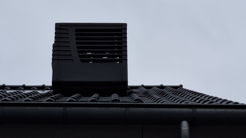

Overigens net bij de rijtjes woningen gekeken : deze hebben geen verhoger ( de kap zit veel lager en het metaalkleurige deel ontbreekt)
Als je de folder van die kappen bekijkt op internet dan zie je door de lamellen een kleine buitenunit waarbij de bovenkant ver onder het dakje van de schoorsteen zit, Mogelijk komt de koude lucht via het de bovenkant van het ovale gat de schoorsteen weer in. (bij jullie meer dan bij ons)
Want er zit wel een grote felsrand die bij dat gat naar binnen steekt en wat ik bij mij zie is dat de buitenunit er dicht tegenaan staat. Ook daar is bij jullie meer ruimte van de unit is smaller.
Ik vind de buitenkap toch wel meer antraciet hoor.
Geprobeerd ingezoomde foto te maken, dan zie je ook een beetje de loze ruimte tussen de kap en buitenunit.
Afbeeldingslocatie: https://tweakers.net/i/QHoMaoC0UcczvAw_jrmYsH91_io=/800x/filters:strip_icc():strip_exif()/f/image/59mk2fG7wgcdLsnYPllZFOKq.jpg?f=fotoalbum_large

Ik zal straks een foto van de buren uit een dakraam plaatsen als het wat lichter is.

Kleur? Onderstuk is zwart / antraciet, maar de kap vind ik legergroen.
Zoals je ziet zit bij ons de kap door de verhoger veel hoger op het onderstuk.

nessio schreef op zondag 23 februari 2025 @ 13:12:
Ik weet niet of de kap bij jullie echt zoveel hoger staat, of dat het deels gezichtsbedrog is door de andere dakhoek?
Bij ons met wat meer zonlicht:
Afbeeldingslocatie: https://tweakers.net/i/oa0FZ1XM8sherHNgvw13vfTaCHM=/800x/filters:strip_icc():strip_exif()/f/image/OAWLluiEHqmB6j6IGHw5CV22.jpg?f=fotoalbum_large
Ook zijn er bij enkele buren al complete buitenunits vervangen, hier is denk ik een wat ander type ingekomen. Als je goed kijkt zie je dat deze wat meer een blauwe kleur hebben:
Afbeeldingslocatie: https://tweakers.net/i/qhQRVA2l6pGOCPcZClf5xa1evpk=/800x/filters:strip_icc():strip_exif()/f/image/eO0uIxdDju9xJOg2bmurTVQU.jpg?f=fotoalbum_large

@Seauleaux
Lijkt toch wel dezelfde kleur. Vind het niet echt fraai. (de hele schoorsteen trouwens niet)
Hij staat echt 12,5 cm hoger anders kan de SUZ...60 er niet in.
De hele ronding kun je bij ons zien door a. 50gr dak en b die verhoger van 12,5 cm
Bij onze kun je aan de zijkant die "blikken" verhoger zien.
Bij de rijtjes woningen hier, is het precies zoals bij jou (deze hebben ook een PUHZ ..50

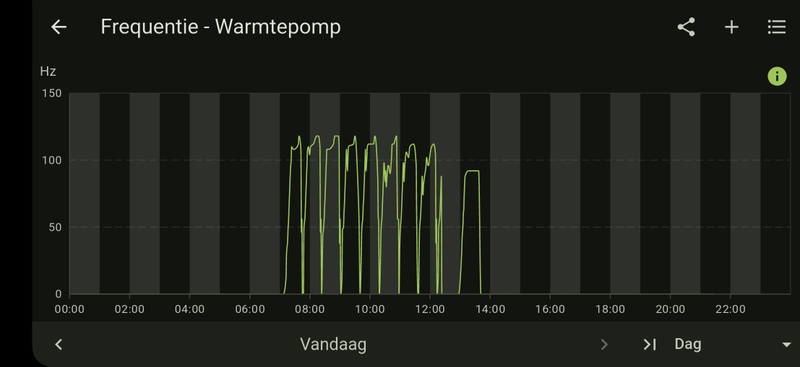

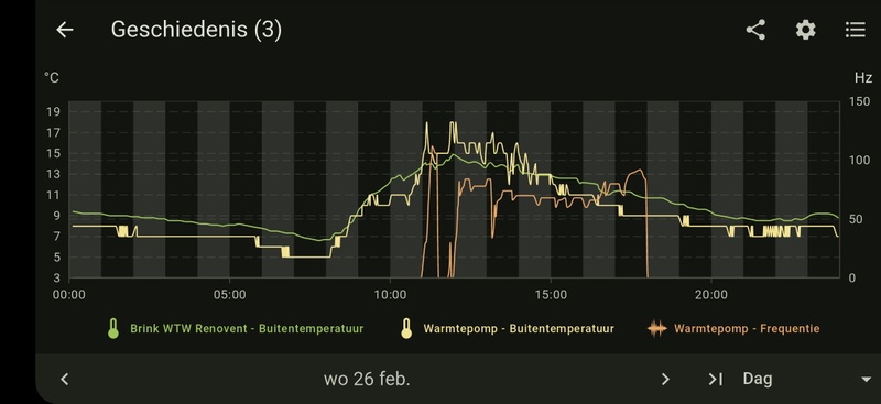

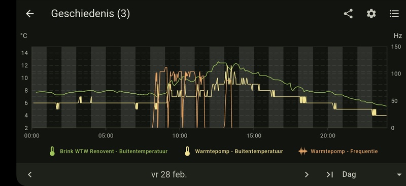

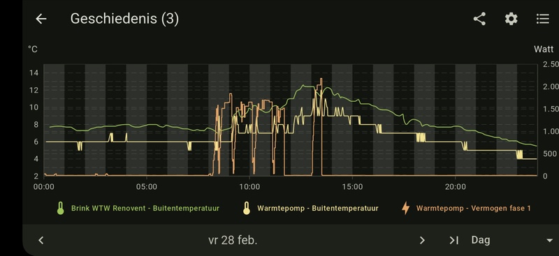

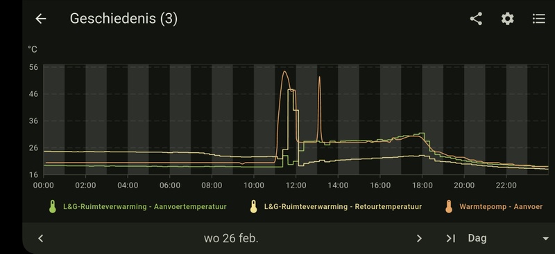

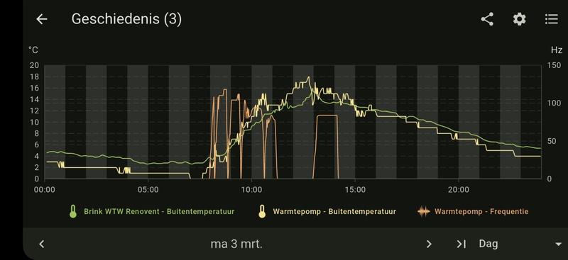

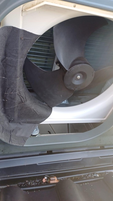

Op 26 februari 2025 is er bij ons door de installateur een aanpassing aan de Ubbink omkasting / Mitsubishi buitenunit gemaakt.
Afbeeldingslocatie: https://tweakers.net/i/TrJ37QtUVGzur4yuLXzHrj6tyRc=/x800/filters:strip_icc():strip_exif()/f/image/SgtLJW0PFG056CNCKH8MMqz3.jpg?f=fotoalbum_large
Ik had verwacht dat er een aanpassing met schuimband, zoals door Alklima voorgesteld, uitgevoerd zou gaan worden tussen de omkasting en het buitendeel, zie bovenstaande foto ter illustratie.
Echter is er tape geplaatst achter het rooster van de ventilator aan de aanzuigkant, ter hoogte van de rode arcering in bovenstaande afbeelding (hiervan zijn foto’s gemaakt door de installateur, deze moet ik nog opvragen bij de aannemer, aangezien de monteur deze foto's niet met mij mocht delen).
Data van 31 januari (vóór de aanpassing):
Afbeeldingslocatie: https://tweakers.net/i/kWzlJjQE8PVBfduYmx_ssXqR-AY=/800x/filters:strip_icc():strip_exif()/f/image/RDJxbhzBSbdQp1CLFyYVvA22.jpg?f=fotoalbum_large
Afbeeldingslocatie: https://tweakers.net/i/WpRusyN6WVA-Bgj4V4SuhnHzM7A=/800x/filters:strip_icc():strip_exif()/f/image/JsA1yDWCAklMMJDPAH5yobnD.jpg?f=fotoalbum_large
Afbeeldingslocatie: https://tweakers.net/i/_qLx-xH3Q9jl_-QOKWTfitdRaWE=/800x/filters:strip_icc():strip_exif()/f/image/mPTW3ZHpCyBS5RC7sNtT2YXf.jpg?f=fotoalbum_large
Data van 26 februari (direct ná de aanpassing):
Afbeeldingslocatie: https://tweakers.net/i/c9PLUjoIDo03qRGjJZI5Na6tl1s=/800x/filters:strip_icc():strip_exif()/f/image/egaSRG3ammelsPMh38TexpID.jpg?f=fotoalbum_large
Afbeeldingslocatie: https://tweakers.net/i/l3AOt6l7FVCwewB_VutNyArpQa8=/800x/filters:strip_icc():strip_exif()/f/image/aenkSh5esR1XZV6oOr2a7Ya1.jpg?f=fotoalbum_large
Afbeeldingslocatie: https://tweakers.net/i/DVtdbkZCQ0EWAsSFOrIXctG8J2A=/800x/filters:strip_icc():strip_exif()/f/image/n9woinX1kKnPoMU6iBrKCg4J.jpg?f=fotoalbum_large
Data van 28 februari (2 dagen ná de aanpassing, op 27 februari was er geen warmtevraag):
Afbeeldingslocatie: https://tweakers.net/i/3nvjTYYEk1s_xYU4CFwbXJNQcLo=/800x/filters:strip_icc():strip_exif()/f/image/KPy6q4HjZBKaaiJDGAtpo0LL.jpg?f=fotoalbum_large
Afbeeldingslocatie: https://tweakers.net/i/owsS50ayJQHrWG5BYDsW1J3WhnU=/800x/filters:strip_icc():strip_exif()/f/image/fdFmv5a8opCqz5p1KcgI5KNU.jpg?f=fotoalbum_large
Afbeeldingslocatie: https://tweakers.net/i/WEqrjSYfY96zKngx3mVglm0qNA4=/800x/filters:strip_icc():strip_exif()/f/image/ujr9wt0AbpAd3gf8qPw8zfze.jpg?f=fotoalbum_large
Extra informatie aangaande mijn instellingen:
Ik draai op de ruimteregeling met 1C nachtverlaging. Minimale instelling 25 graden, maximale instelling 35 graden.
Tussen 07:00 en 21:00 uur 19C, 's nachts 18C.
Naregelthermostaten in badkamer en slaapkamers staan op 30C en zorgen er in de praktijk dus voor dat alle groepen altijd open staan. Pompstand 5 geeft 11 l/min voor verwarmen en 18 l/min voor SWW.
SWW draai ik op klokprogramma; start 13:00 uur en setpoint 50C.
Legionella run 1 keer per week, start 12:00 uur.
In de situatie voor de aanpassing is duidelijk op de logs te zien dat zodra de warmtepomp gaat draaien de gemeten buitentemperatuur daalt.
Ook draait de warmtepomp altijd vol vermogen (116 Hz, opgenomen vermogen zo’n 1800 Watt) met veel onnodige defrosts.
Na het zien van de eerste logs na de aanpassingen op 26 februari was ik erg positief. De logs zijn wat rommelig, omdat we eerst een SWW run hebben aangezet om te kijken of de buitenunit/omkasting niet zou gaan resoneren. Daarna is de warmtepomp gaan verwarmen. Dit deed hij rustig op een vermogen onder de 1000 Watt, bij 66 Hz.
Echter in de logs van 28 februari zie ik dat de warmtepomp toch weer op hoog vermogen draait (100 Hz, 1600 watt).
Wel goed om te zien is dat de gemeten buitentemperatuur niet veranderd bij het starten van de warmtepomp. In zoverre lijkt de aanpassing wel nut gehad te hebben. Ook doet de warmtepomp minder defrosts lijkt het wel.
Ik heb alleen nog wel een vraag over de hoge frequentie/vermogen. Dit zou toch niet nodig zijn bij deze vrij milde omstandigheden? De gevraagde aanvoertemperatuur lijkt wel hoger te zijn dan voor de aanpassingen (nu 31C voorheen 28C), delta T tussen aanvoer en retour is vaak zo’n 8C. Is dit gedrag normaal voor deze buitentemperaturen?
Ik heb niet het idee dat dit gedrag komt door de nachtverlaging. Het lijkt er niet op dat de warmtepomp een achterstand probeert in te lopen. De nachtverlaging loopt tussen 21:00 en 07:00 uur 18C, overdag 19C. Maar zoals te zien in de logs van 28 februari begint de warmtepomp pas om 09:00 uur te verwarmen. Als de temperatuur teveel weggezakt zou zijn in de nacht, dan zou hij wel gelijk om 07:00 uur beginnen te verwarmen lijkt mij?
Graag jullie 2 cents! Gaat hier iets mis, of is dit normaal gedrag?
Kan het nog helpen om de warmtepomp even spanningloos te maken zodat de ruimteregeling zichzelf reset en opnieuw inleert?
@Andrehj heb jij misschien nog suggesties hoe deze warmtepomp rustiger te krijgen?
[ Voor 4% gewijzigd door Seauleaux op 01-03-2025 13:36 ]

Seauleaux schreef op zaterdag 1 maart 2025 @ 11:25:
Die screenshots van na de aanpassing zien er goed uit, na starten met SWW of verwarmen geen duidelijke daling meer van de buitentemp door de warmtepomp gemeten!
Wat betreft de hoge gevraagde aanvoertemperatuur van 31 gr, hoger dan de 28 gr vóór de aanpassing: is de unit spanningsloos geweest rondom de aanpassing? Zo ja, dan is de adaptieve ruimteregeling bezig om opnieuw “in te leren”. Anders heb ik geen verklaring, anders dan de misschien andere buitentemp?
De hoge deltaT komt door de relatief lage flow.
Wat betreft het hoge vermogen: de adaptieve ruimteregeling heeft zich “ingeleerd” op de oude situatie. Je zou het even een week aan kunnen kijken, hopelijk “leert” hij van de nieuwe situatie en gaat hij nu met een lager vermogen en lagere Ta verwarmen.
Je hebt inderdaad een (te) groot verschil tussen huidige Tbinnen en gewenste Tbinnen al uitgesloten als oorzaak, gezien de starttijd 09:00u verwarmen terwijl de thermostaat al om 07:00u omhoog ging.

SebastiaanPs schreef op zaterdag 1 maart 2025 @ 14:26:
Ik zat inderdaad ook al een beetje in de richting van de ruimteregeling te denken, maar net andersom als jij;)
De unit is niet spanningsloos geweest tijdens de werkzaamheden, hierdoor heeft hij nog de oude omstandigheden in zijn geheugen en dit matched misschien niet helemaal lekker met de huidige omstandigheden.
Ik heb net de unit maar even spanningsloos gemaakt in de hoop dat hij zich nu opnieuw gaat inleren met de verbeterde omstandigheden.
De enige optie om de Ta omlaag te krijgen die in mijn ogen nog overblijft als dit niet blijkt te werken, is gaan draaien met een extra thermostaat (Netatmo ofzo) en dan zelf er een (vrij vlakke) stooklijn in te zetten. 31C Ta is namelijk echt onzin voor ons huis!
Ondanks de vrij beroerde COP van ongeveer 3 (in de oude situatie) valt het absolute energieverbruik me nog wel mee, iets meer dan 200 kWh voor heel februari voor verwarmen.

Gisteren en eergisteren heeft de warmtepomp nog gedraaid en je ziet wel dat hij iets terug probeert te regelen na een paar uur draaien. Vandaag heeft de warmtepomp niet gedraaid, het wordt warm genoeg in huis door de instraling van de zon.
Afbeeldingslocatie: https://tweakers.net/i/mYrjVDpfp6kvKo6D8kS6kUrtzb8=/800x/filters:strip_icc():strip_exif()/f/image/wKmJPGFThGRbR2Y5qxVRomeO.jpg?f=fotoalbum_large
Afbeeldingslocatie: https://tweakers.net/i/KKJBqLIOHgoZXBUspOb1xnZtgP8=/800x/filters:strip_icc():strip_exif()/f/image/arQ13aBKHVj4BIYsPcoHgT7l.jpg?f=fotoalbum_large
Afbeeldingslocatie: https://tweakers.net/i/mwf3wgvqQZqQ0QURp5xsvWA64yk=/800x/filters:strip_icc():strip_exif()/f/image/uODNmVzECjVIc09Wd2V0sYf8.jpg?f=fotoalbum_large
Wat me wel opvalt is dat de gemeten temperatuur nu niet meer inkakt als de warmtepomp gaat draaien, wel wordt nu een te hoge temperatuur gemeten. Ook wel deels te verklaren natuurlijk, sensor zit in een donkere behuizing gericht op het oosten, vanmiddag werd er zelfs 24C gemeten! 8)7
Mij lijkt het dat dit geen kwaad kan? Hooguit zal de warmtepomp iets rustiger gaan draaien door de hogere gemeten buitentemperatuur toch?

Hierbij de foto's van de aanpassing die bij ons is gedaan:
Afbeeldingslocatie: https://tweakers.net/i/W7hTdtEMdk-oUuCeS1wKWSET0C0=/x800/filters:strip_icc():strip_exif()/f/image/TwigdlQyNqopaHKdyNlQ8vPu.jpg?f=fotoalbum_large
Afbeeldingslocatie: https://tweakers.net/i/hFG-2oP1MuLNigP9d_BR8exp81A=/x800/filters:strip_icc():strip_exif()/f/image/cTEKVFk98qmi2tQYenIVp8lL.jpg?f=fotoalbum_large
Later is het rooster weer teruggeplaatst, maar hier heb ik geen foto van gekregen.

En weet je toevallig ook met wat voor soort tape ze hebben gebruikt?
Dit wil je later ook niet in de ventilator terugvinden.
WP: Ecodan PUHZ-SW50

Mils schreef op dinsdag 18 maart 2025 @ 09:38:
Butyltape, stug spulletje! Denk inderdaad dat als er iets van op de ventilator terecht komt, hij zwaar in onbalans raakt.
https://mavotrans.nl/butyltape-zwart.html

Ik snap de oplossing nu
Er was ook veel ruimte om deze BU
Er kon dus heel makkelijk koude lucht aan worden gezogen!
En inderdaad wat Emile zegt: is dit duurzaam want je wil dit niet in je ventilator.
Ik weet niet of ik dit aandurf.
[ Voor 8% gewijzigd door nessio op 19-03-2025 07:59 ]

Daarnaast vermoed ik nog een 2e probleem: de ventilator kan alleen aan de voorzijde zijn lucht kwijt. De zijkant helemaal niet en aan de voorkant is een deel afgeschermd.
Ik vraag me af of dit de werking van de wp ook niet negatief beïnvloedt.
Ik snap ubbink niet. volgens mij moest het er vooral mooi uitzien voor de gemeenten
  • Mils
  • Laatst online: 26-10 19:58
nessio schreef op dinsdag 18 maart 2025 @ 14:41:
En mogelijk hebben ze aanvullende eisen gesteld aan het beperken van het geluid van de BU.
Ik twijfel ook nog wel over deze oplossing aangezien er met tape gewerkt wordt in de nabije omgeving van draaiende delen.
Bij de andere oplossing waarbij de buitenranden worden opgevuld is er minder risico dat dit in de ventilator komt. Echter weet ik ook niet hoe duurzaam deze oplossing is. Dat kunnen wij alleen maar ervaren.

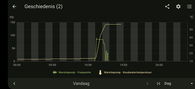

@SebastiaanPs Laten we hier even verder gaan op dit onderwerp. Toevallig heeft onze warmtepomp zojuist de legionella run gedaan. Deze wordt gewoon 1 keer per week aangestuurd vanuit de hoofdcontroller en is uitgevoerd volledig op de compressor tot 60 graden.
Zie plaatjes voor frequentie, opgenomen vermogen en boilertemperatuur:
Afbeeldingslocatie: https://tweakers.net/i/rCnAvJcXprYQIi-j9_lEnycG_-4=/800x/filters:strip_icc():strip_exif()/f/image/PLjKjYDctoBG0Ve7TzhpBoul.jpg?f=fotoalbum_large
Afbeeldingslocatie: https://tweakers.net/i/9wZsbtZ3R4H0zBkNFmFONODJa9o=/800x/filters:strip_icc():strip_exif()/f/image/sjan2hmS8eqGAQY3ILIKjpsX.jpg?f=fotoalbum_large
Afbeeldingslocatie: https://tweakers.net/i/RUSIzKx2Xu9P3x73equRE-cKUrE=/x800/filters:strip_icc():strip_exif()/f/image/KFozbSgVK6Y76B0ACb619CUm.jpg?f=fotoalbum_large

Seauleaux schreef op zondag 13 april 2025 @ 14:46:
Interesting…

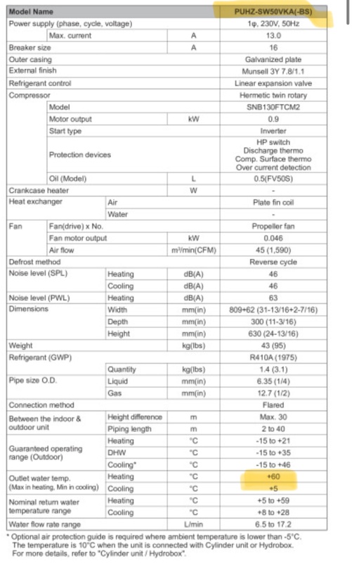

Volgens het R410a databook maakt jouw buitenunit een maximale Ta van 60 graden. Zie de screenshot uit het Mitsu databook hieronder.
Vanwege de temp gradient tussen je spiraal en de inhoud van je vat zal het SWW daarom normaal gesproken niet warmer worden dan een graad of 58. Niet voor niks hebben bijna alle gebruikers met R32 of R410a units normaal gesproken de BUH of een dompelelement nodig om een SWW temp van 60+ graden te bereiken.
Afbeeldingslocatie: https://tweakers.net/i/Qh2b8nQA-fTtYDffJ3b0MjrJqA4=/x800/filters:strip_icc():strip_exif()/f/image/g8we5JobqEJCDTNo0adKGk8f.jpg?f=fotoalbum_large
Overigens heb ik mijn legionella setpoint op 62 gr want onderin je vat is het tijdens een SWW run door gelaagdheid (die is er dan nog steeds voor een deel) typisch 2-3 graden kouder dan bovenin en ik wil onderin ook goed desinfecteren.
Zie bijv hier tijdens een SWW run de temperaturen hoog, midden en laag in het vat.
Hier overigens ook de legionella run op zondag met veel beschikbare duurzame energie voor lage prijzen :)

Ook vond ik het interessant dat jij je legionella temperatuur aan kon passen naar 62 graden, want dat is hier niet mogelijk. Ik heb dus het idee dat als je WP tot 60 graden kan en je geen element hebt, je wel een legionella programma kan activeren (in tegenstelling tot wat de handleiding zegt), maar wel alleen met een vaste temperatuur van 60 graden. Zodra je dan een element zou activeren, kan je de temperatuur veranderen.
  • Andrehj
@Seauleaux Kun jij eens (met een kookthermometer of zo) controleren wat de werkelijke temperatuur van je SWW is na een legionellarun? Ik kan me (net als @SebastiaanPs) moeilijk voostellen dat 60°C op de compressor haalbaar is.
  • Seauleaux
  • Registratie: Oktober 2022
  • Laatst online: 09:19
Andrehj schreef op zondag 13 april 2025 @ 16:15:
Kan ik wel een keer proberen te meten ja.
Is het misschien beter om het elektrische element dan wél bij te schakelen voor de SWW/Legionella runs?
Qua verbruik lijkt het me niet perse noodzakelijk. Na het douchen was er zo'n 120 liter van de 200 verbruikt.
SWW run is dagelijks gepland bij ons om 12 uur, legionella run is gepland op zondag op 11.00 uur.
Legionella run kwam dus voor de SWW run vandaag en de warmtepomp heeft 2.9 kWh verbruikt om het water op te warmen richting de ~60C.
Factory Zero Mitsubishi Electric Ecodan PUHZ SW50VKA + PAC-IF061 B-E - Brink WTW - 6.7 kWp SolarEdge - BeNext Logging - 2-onder-1-kap (2020) - 170 m2 - vloerverwarming - 2x HomeWizard PiB - Opel Grandland Hybrid4: 300 pk (2022)

Hier is volgens de Landis Gyr meter de maximale aanvoertemperatuur in de vorige maand 62,8 graden geweest. Momenteel krijg ik uit de kraan met een kookthermometer een temperatuur van 55 graden. Gezien de gelaagdheid in de tank met een max van 61 graden en verliezen in de leiding, lijkt mij dat niet onredelijk. Misschien niet ideaal.
  • nessio
@pascallj FZ plaatste in woningen tot 160m2 een puhz50 met r419a.
FZ deed de legionellarun op afstand dmv twee 24volt relais 1x per week in de nacht en alleen op het dompel element.
Na de oplevering op 5 mei 2022 heb ik meteen de simkaart verwijderd ( fz wilde geen privacy overeenkomst tekenen). Voor alle problemen moesten ze dus langs komen.
Ik ontdekte zelf dat legionella proc niet meer werkte. Overigens is dat na faillissement bij de andere 99 eigenaren opgelost met een klokschakelaar.
Overigens werden alle gegevens 1 op 1 doorgezet naar de aannemer. Daar had ik geen behoefte aan want deze is nu na 3 jaar nog steeds aan het klungelen om storingen op te lossen.
Overigens zit in dat kastje een warmtewisselaar ( een totaal fout ding en amateuristisch gemonteerd waarbij de koppelingen wegrotten).
Ik heb vorig jaar een andere gekregen + een zwaardere circulatiepomp + koperen ( ipv kunststof) leidingen naar de buitenunit.
