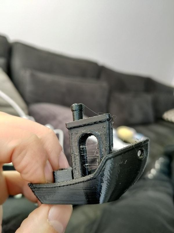

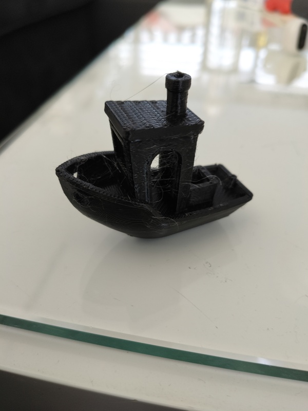

Voor mij ook nieuw, heb best wel wat moeten tweaken om stringing te voorkomen. Z-hop uit, hoge travel speed, langzamer printen en met retraction nog wat dingen moeten doen. 1e print kwam met veel strings nu wat minder nog bezig. Ik ben niet bang voor vocht ze zitten goed verpakt en als een spoel open is maak ik die binnen een maand op. Heb nog nooit langer dan een maand een spoel gehad die open en bloot ligt te wachten. Doe ze dan ook in dichte zakken met silica gel zakjes.
Iemand gouden tip? Ben pas begonnen met petg prints komen er mooi uit alleen veel string. Heb z hop uit, hoge travel speed 800(k1c), langzamer printen, retraction distance 3mm speed 80. Temperatuur 240 veel stringa 230 minder en 225 net zo veel als bij 230 graden.

Veel PETG komt al met veel vocht er in uit de verpakking. Één van de problemen die te veel vocht in het filament geeft bij het printen van PETG is stringing en onregelmatig oppervlakte van de print (soort van kleine bultjes of "puistjes" op de print). Kijkende naar de foto's, zou dat best aan de hand kunnen zijn.
Qua temperatuur zou je redelijk goed moeten zitten. Ik verwacht geen wondered m.b.t. stringing als je houder dan 230 of 225 gaat printen.
Dus mijn gok zou zijn dat het filament te veel vocht bevat.

Heb helaas geen filament droger anders zou ik dat meteen proberen. String valt opzich wel mee vind ik, makkelijk te verwijderen nadat print klaar is.
Edit met alle fans uit geen string!? Weet niet of het oke is met fans uit?

Hoelang drogen jullie petg filament? Heb zojuist mijn droger ontvangen en petg direct er in geplaatst op 60 graden(?) na 3 uur nog steeds af en toe wat geknetter 65 graden gezet ff door laten drogen.
Edit: voor andere beginners zoals ik, koop een droger. Zelfde instellingen, zelfde bestand en filament met 4 uur drogen. Wereld van verschil 8)7
Afbeeldingslocatie: https://tweakers.net/i/NP5-Zf08-tZUm-DUNa1nyePcWRw=/800x/filters:strip_icc():strip_exif()/f/image/nXBbhmAn5G0ktN4rsnTx34vX.jpg?f=fotoalbum_large
