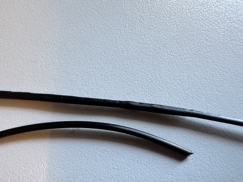

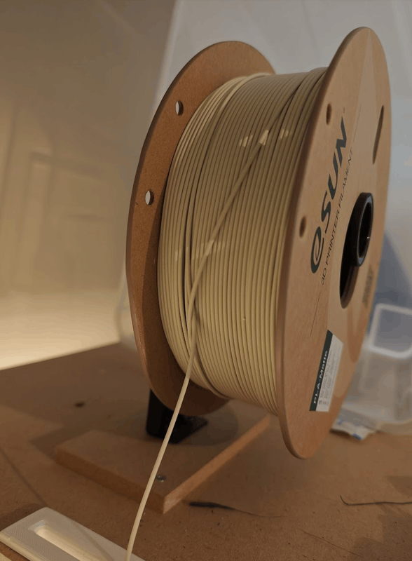

Of je pla breekt op de rol .

wim62 schreef op zondag 16 augustus 2026 @ 13:01:
Heeft niets met vocht te maken, is een stress probleem wat vooral bij PLA voorkomt, is inmiddels algemeen bekent. Ik heb al eens een nieuwe volledige rol ESUN PLA+ terug gestuurd, omdat de hele rol compleet in stukjes gebroken was.

Hardy8 schreef op zondag 16 augustus 2026 @ 13:06:
Algemeen bekend dat afbreken niet door vocht kan komen? Ja zo kunnen we bezig blijven met vochtproblemen polariseren en bagatelliseren.
Void star lab heeft een filmpje waarin hij uitlegt dat afbreken een stress probleem is, maar waarom heb ik dat probleem dan nooit met rollen die al twee jaar in drybox @ 30% zit maar wel met rollen die al lang in de open lucht hebben gestaan. Nu zal ik niet beweren dat het ENKEL door vocht komt, maar een causaal verband aandragen dat stress de enige factor is, zonder enige argumentatie is natuurlijk niets toevoegend in de discussie

Wim zegt "vochtig filament breekt af op de spoel" en jij zegt effectief "kan niet de oorzaak zijn, algemeen bekend". Dat is niet je ervaring delen, dat is de ervaring van een ander ondermijnen. Bij gebrek aan debat-etiquette (noch bronvermelding noch argumenten) wordt dan vaak inderdaad gezegd "ja dat is mijn mening".

  • JBS
JBS
Meh. Dit heeft weinig meer te maken met 'Laat het uiteinde van het filament nooit los tijdens het verwisselen'. Dit zit gewoon bar slecht op de rol.. Of toch niet...?
De overlapping ontstaat: Het uiteinde schiet heel even los (bijvoorbeeld bij het opbergen of inladen) en valt onder een andere lus door. Je pakt het uiteinde weer op en steekt het in de printer, zonder door te hebben dat het onder een andere draad door is gegaan.
De lus reist mee: Zodra de extruder aan het filament trekt, wordt de overlappende lus niet direct strakgetrokken. In plaats daarvan schuift de kruising simpelweg over het afrollende filament steeds een stukje verder naar achteren.
Tientallen meters onzichtbaar: Je kunt urenlang probleemloos printen. De overlapping draait continu mee op de spoel en wordt door de trekkracht van de extruder steeds verder over de onderliggende lagen filament gerold.
De vorige rol van dit merk/type/kleur zonder problemen helemaal geprint, maar bij deze nieuwe rol gaat het nu al 2x achter elkaar mis.
Afbeeldingslocatie: https://tweakers.net/i/cjQfL0FwL6d4805qcYR81X7J1nA=/x800/filters:strip_exif()/f/image/trJM2nG6VARoplgiHVb9pFU2.png?f=fotoalbum_large
[ Voor 50% gewijzigd door JBS op 08-09-2026 19:45 ]
  • Tjolk
  • Laatst online: 11:44
Exact hetzelfde ook al een paar keer gehad. Laatste keer 100% zeker met een eSun ook. Andere durf ik niet te zeggen welke brand het was.
Tjolk is lekker. overal en altijd.
  • JBS
JBS
Tjolk schreef op woensdag 9 september 2026 @ 11:21:
Ik heb dit nog nooit eerder gehad. Ik print niet ontzettend veel, maar alles bij elkaar wel een paar rollen verbruikt. Ook mijn vorige rol was exact deze van eSUN, probleemloos.
Had nog een gesealde eSUN (wederom zelfde type/kleur) liggen, die er opgezet. Ik ben benieuwd of dat wel weer probleemloos zal gaan.
Eerlijk gezegd geloof ik niet zo in het feit dat dit tientallen meters verder op de rol nog steeds door 'n losgelaten rol einde kan komen. Dat loslaten deed ik altijd al, ook met eenzelfde eSUN rol hiervoor.
[ Voor 4% gewijzigd door JBS op 09-09-2026 15:56 ]
  • Hen3s
  • Laatst online: 12:41
JBS schreef op woensdag 9 september 2026 @ 15:55:
Maar hoe zou je het anders willen verklaren? Zie oud filmpje van Matterhackers. Bij +/- 30sec, wordt uitgelegd hoe dit eigenlijk niet bij de fabrikant kan gebeuren.
YouTube: How To: Untangle Filament // Filament Guide
  • JBS
JBS
Hen3s schreef op woensdag 9 september 2026 @ 16:03:
Interessant! Dan heb ik het wellicht tóch zelf veroorzaakt. Het gebeurde wel 3x met dezelfde rol, telkens binnen 2 uur printen. Mogelijk heb ik dus telkens bij het oplossen weer 'n nieuwe tangle veroorzaakt. Ik zal die betreffende rol eens inspecteren op een volgende tangle zoals in het filmpje gedemonstreerd.
Bij oprollen als je te los oprolt en dan strak kan je er wel voor zorgen dat het "vast" komt te zitten zonder een knoop. Lukt mij met de tuinslang ook altijd...
  • Hen3s
Caelorum schreef op woensdag 9 september 2026 @ 17:26:
Klopt en dat kan ook gebeuren met filament. Het ‘eronder schuiven’ - door te weinig spanning tijdens het wikkelen, maar dat veroorzaakt geen knoop (zoals op de foto).
** Sorry, ik had jouw deel van de knoop gemist
