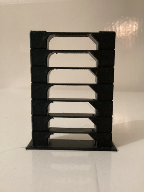

Afgelopen weekend een bestelling binnengekregen van 10kg Elegoo pla+ zwart wat neerkomt op €10, per rol vanwege de bulkaanbieding.
Het was een gokje omdat ik alleen nog maar geprint heb met Eryone, Esun, Sovol, Devils Design pla of pla+ maar het is mij nog nooit overkomen dat een temptower zo clean geprint wordt met een nieuwe rol direct uit de verpakking.
Tower loopt van 200 (top) tm 230 (bottom)
Buildplate op 55gr geen issues dat hij niet blijft zitten.
Afbeeldingslocatie: https://tweakers.net/i/ImSvqmdVulbOALcs7c5MGYfEdOU=/x800/filters:strip_icc():strip_exif()/f/image/RJFXWaaZ3vaTD1Wkf1KTlOqd.jpg?f=fotoalbum_large
Gelijk een Calidragon erachteraan op 220c. welke met alleen 1 klein beetje stringing bovenaan de hoorns maar dat is op de foto niet eens zichtbaar.
Afbeeldingslocatie: https://tweakers.net/i/MwTvfLTAjtDRTzFJ0SmRVwaTOlI=/x800/filters:strip_icc():strip_exif()/f/image/KyLm2xuLMXTsZGAjukLzpT09.jpg?f=fotoalbum_large
Nu bezig met een benchy maar tot nu toe geen spijt van de bestelling.
Bij meer prints even kijken of de filament netjes op de rol zit zonder knopen.
Wel 1 nadeel ontdekt, het is niet heel erg donker zwart, zit een beetje grijze waas overheen maar ik heb dit puur besteld voor het maken van props en warhammer goodies welke toch nog beschilderd gaan worden.

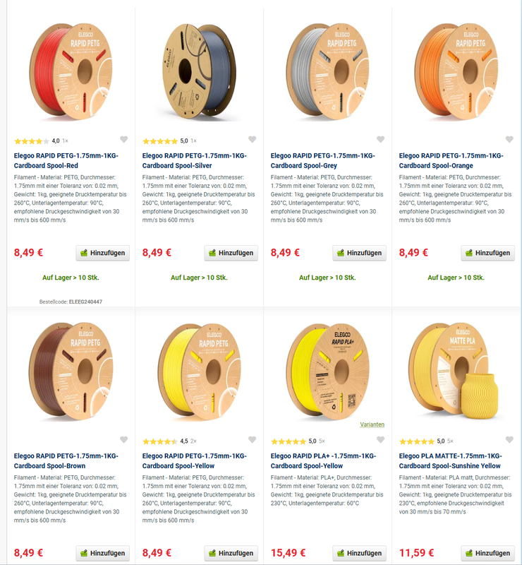

Ik gebruik nu veel pla-matte van Esun, maar zie daar elegoo voor maar 12eu per kilo..
Esun vs elegoo, mensen die hier veel verschil in ervaren?

  • JorneB
  • Laatst online: 14:00
JorneB schreef op vrijdag 8 november 2024 @ 13:52:
De keuze is gevallen op Polycarbonaat, transparant zwart PC van Bambu Lab. Inderdaad heel glad, goed te reinigen, prima sterk en het printte echt supermakkelijk.
We zijn een stapje verder. Het is gelukt met Bambu Lab Polycarbonaat Transparant Black en Bambu Lab Support for PA/PET als support interface. d:)b
Kiek dan
Afbeeldingslocatie: https://tweakers.net/i/knlTzdwqYq9g4ej1rD1REVyptrw=/232x232/filters:strip_icc():strip_exif()/f/image/RpZKcj4Wf3mNcYOCrO4tU73o.jpg?f=fotoalbum_tileAfbeeldingslocatie: https://tweakers.net/i/RkC1Oa-41M-bQh6H0jkFdgT1o-A=/232x232/filters:strip_icc():strip_exif()/f/image/SFCuKq9FinY3ojyq9hrYQN9a.jpg?f=fotoalbum_tileAfbeeldingslocatie: https://tweakers.net/i/VFd7EhawysGuleKcon9qoFUI0vQ=/232x232/filters:strip_icc():strip_exif()/f/image/S86hgflUpk45MNA3p39DHfbF.jpg?f=fotoalbum_tile
Afbeeldingslocatie: https://tweakers.net/i/0gvQwaD4T082AYLR1Tw7GiWKEoc=/232x232/filters:strip_icc():strip_exif()/f/image/jvh7yHFGBuCFRj3OLdIAvxZm.jpg?f=fotoalbum_tile
  • RemcoAR
  • Laatst online: 06-11 17:39
JorneB schreef op maandag 25 november 2024 @ 22:15:
Kiek dan
Dat is nogal een verschil!
RTX 4090 / 9950X / 7800C34 32gb / Custom waterkoeling
  • rinkel
  • Laatst online: 08-11 23:04
rinkel
Kiek dan
Ik neem aan dat de linker het origineel is?
Dan kan dit volgens mij nog beter.
  • JorneB
Dit is met 0.2mm layer height geprint, en 0,4 nozzle, dus er is zeker nog wel wat ruimte voor verandering. Let wel, dit is geen eshtetisch onderdeel, slechts functioneel. Morgen even plaatsen in de muntproef en zien of die het overleefd.
Al hoor ik graag ideeën voor verbetering :)
En deze geprint met 0,08mm layer height:
Afbeeldingslocatie: https://tweakers.net/i/VGzV5xhl6kt5cDJZ5Gm3DcWA3y4=/232x232/filters:strip_icc():strip_exif()/f/image/nffCGt89L4c9SfzzA5pIDLUc.jpg?f=fotoalbum_tileAfbeeldingslocatie: https://tweakers.net/i/qo1iP_BGsOnRJTr0CLKuiQi7Ckk=/232x232/filters:strip_icc():strip_exif()/f/image/cKMIlr0feT1AuhhVgVyl759f.jpg?f=fotoalbum_tileAfbeeldingslocatie: https://tweakers.net/i/d8CdgVzHfFPZZfcD1AylYGYqN9c=/232x232/filters:strip_icc():strip_exif()/f/image/R18OulCtcQqKsgnuIyzpody9.jpg?f=fotoalbum_tile
[ Voor 77% gewijzigd door JorneB op 26-11-2024 10:24 ]

Voor tweakers in het (zuid) oosten van het land, ik kan jullie deze niet onthouden, na mijn positieve ervaring met rapidPETG van Elegoo kwam ik deze aanbieding tegen op een selectief setje kleuren (waaronder 2 soorten grijs): 8.49 per spoel (wel 5.50 aan verzendkosten bij een duits DHL punt)
Afbeeldingslocatie: https://tweakers.net/i/Aw_iWMZTXFn2PmS8IKUV5WBZlPI=/x800/filters:strip_exif()/f/image/BLl3FMLRkB3qOxKrxlL5MTrI.png?f=fotoalbum_large
Ik ben zelf weer 16 rollen rijker :+
https://www.alza.de/search.htm?exps=rapid+petg
  • DeGroteMuis
  • Laatst online: 07-11 09:54
@Sinny Dat was een mooie deal! Intussen weer 11,59. Nog steeds niet heel slecht voor mensen die in de buurt van Duitsland wonen, al kan het net wat goedkoper als je 5 rollen bij Elegoo bestelt. Nadeel van Elegoo zelf is hun knakige verzending, de filamentdoosjes met een paar rollen tape omtoveren tot een harmonica is niet bepaald de meest solide manier van verzenden naar mijn mening. Misschien doen ze het buiten deze kortingsperiode netter, maar dit verdient absoluut niet de schoonheidsprijs. Jij had al iets soortgelijks zie ik, of was het bij jou in ieder geval nog strak verpakt, zodat het meer een blok wordt dan een harmonica?

Hier komt inderdaad nog relatief gezien veel verzendkosten bovenop.
Ik ga ook eens bij Elegoo kijken, 4kg voor 20 euro meer is voordeliger
Bedankt voor de tip, net 10 rollen besteld voor net iets meer dan een tientje per rol. Prima deal!
