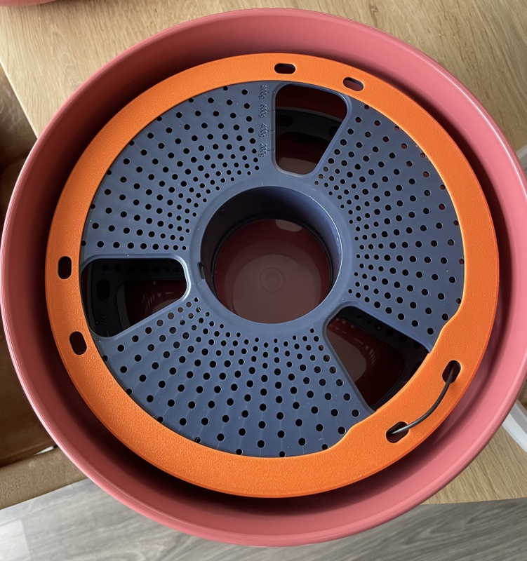

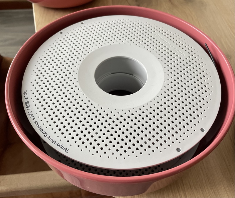

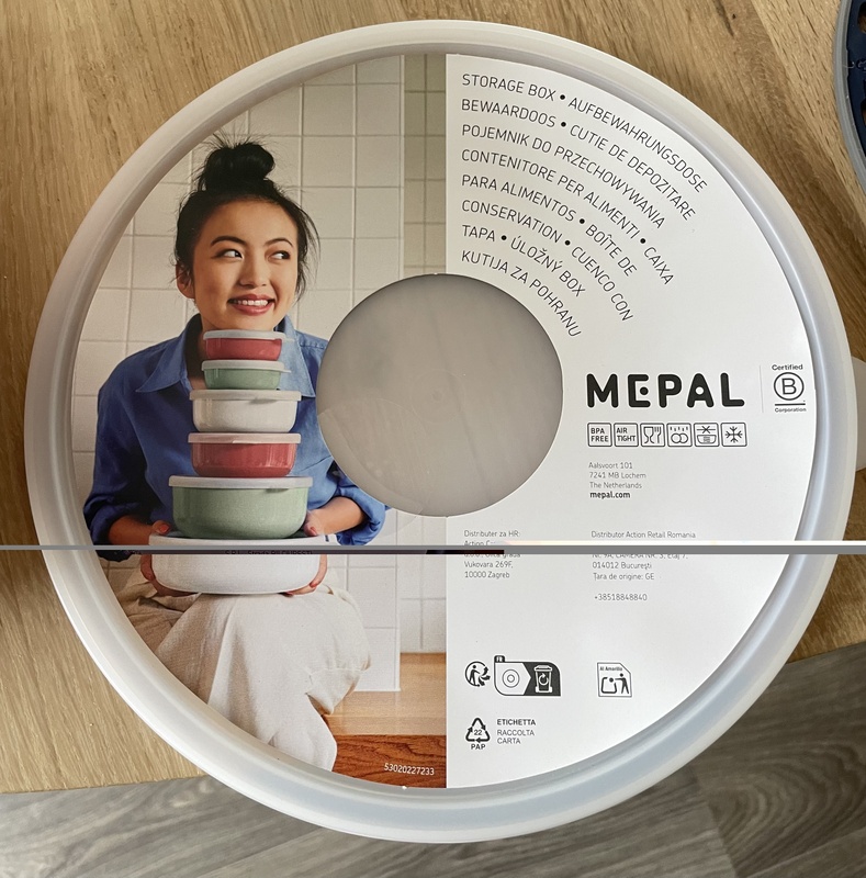

Tip voor wie opslag zoekt voor filament, bij de Action de 3liter past een rol precies in luchtdicht voor 5 euro.

42dpi schreef op donderdag 9 oktober 2025 @ 14:28:
Bedankt voor de tip, past mooi!
Heb er maar een paar nodig, de rest kan allemaal wel samen in een grote luchtdichte bak.
Afbeeldingslocatie: https://tweakers.net/i/0q-ojXferkAP0TKQolmqakE80Zk=/800x/filters:strip_icc():strip_exif()/f/image/sqbGuq0fFYXLcytFM2gQdurU.jpg?f=fotoalbum_large
Afbeeldingslocatie: https://tweakers.net/i/tg1QND0WQQdYK3S50Z-uRo8MGcw=/x800/filters:strip_icc():strip_exif()/f/image/DScBneIbMbG7F1TJHd7696kP.jpg?f=fotoalbum_large
Afbeeldingslocatie: https://tweakers.net/i/MA0sid_6rxuDCbhlzz9cAkvCdXM=/x800/filters:strip_icc():strip_exif()/f/image/PeuffkkNVLgVPHzE0DgW4KmK.jpg?f=fotoalbum_large

*Aanvulling voor extra drogen (ik bak de filament vanuit een droger in de bakken en dan een extra midden bakje met vochtvreters in het midden van de spoel)
Ik ga zelf nog een sarcofaag maken voor mijn PS1 en AMS, maar waar ook deze bakken met filament inpassen met vochtvanger in de sarcofaag.
Gebaseerd op dit ongeveer.
YouTube: Adam Savage Builds His 3D Print Farm!
Deze heb ik al gekocht (nog niet getest)
https://www.bol.com/nl/nl...amer-wit/9300000032744456
Maak ik wil dus de filament ook extra in een container hebben (luchtvochtigheid hier is hoog) de PS1 gaat dan ook boven op in een kast met afzuiging vooral voor ABS dat meurt als een malle en wil ik met buizen systeem afzuigen door filters en richting buiten.
