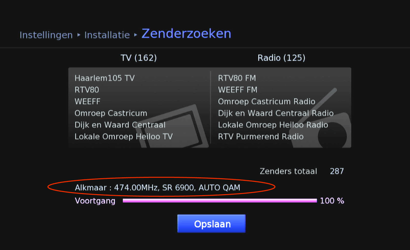

  • The_Doman
florijn11 schreef op donderdag 12 februari 2026 @ 11:38:
Ik heb nog een Humax iHDR-5050C
Hoe kan ik die gebruiken om programma's op te nemen
Moet ik die parallel aan de coax aansluiten
Gewoon aansluiten op de COAX, doorlussen ( als je TV ook Coax DVB-C gebruikt) of splitten.
Dan instellen met de recent gewijzigde/geüpdatete instellingen:
Ziggo DVB-C TV instellingen:
Frequentie: 474 MHz / 474.000 kHz
NetwerkID:
5555 voor particuliere klanten met een smartcard
4444 voor particuliere klanten zonder smartcard
6666 voor zakelijke klanten met een smartcard
3333 voor zakelijke klanten zonder smartcard
Modulatie: QAM256 (of AUTO)\
Symboolsnelheid: 6900 kSymbols/sec (6,900 MSymbols/sec) (of AUTO)
Dit is met een Humax 5200C:
Afbeeldingslocatie: https://tweakers.net/i/rm3wsayEhcnmtfC_yq7XMkfxYJ8=/800x/filters:strip_exif()/f/image/K8zpSiV0VSGflgZtjYu6fAJi.png?f=fotoalbum_large
