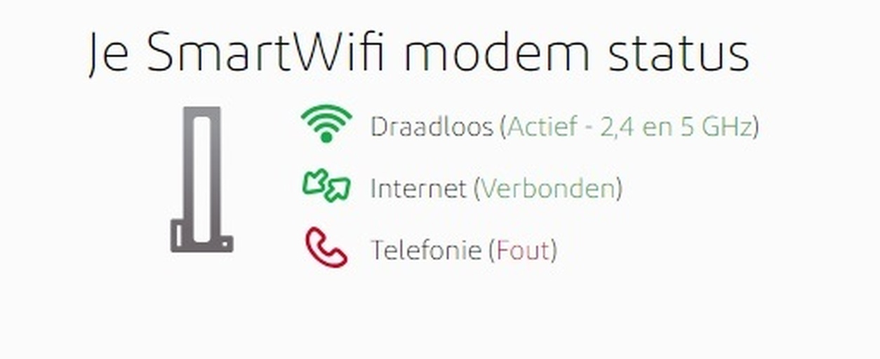

Ik ben overgestapt van KPN naar Ziggo en mijn abonnement zou per 1.2 worden geactiveerd.
Gisteren werd de box geleverd met modem, wifi pod en next mini.
Ik heb alles aangesloten zoals nodig zou moeten zijn, maar mijn modem blijft rood knipperen.
Ik heb gebeld met de klantenservice die aangeven dat mijn abonnement vanwege een administratieve achterstand nog niet actief is.
Ik moet hiervoor geduld hebben.
Ik dacht ook nog even contact op te nemen met de klantenservice chat en die betreffende medewerker geeft aan dat er gewoon geen signaal is en er een monteur moet komen. Dat kan pas volgende week worden ingepland.
Erg sterk allemaal. Aan het aansluiten kan het volgens mij niet liggen. Heeft er iemand anders nog tips?
Afbeeldingslocatie: https://tweakers.net/i/z0hiMzH0A2d3Ke6Dq926AMqHTlg=/x800/filters:strip_icc():strip_exif()/f/image/sGDEZU5kssGV2KAKIrQBaIMA.jpg?f=fotoalbum_large
[ Voor 14% gewijzigd door Yogibeer op 02-02-2024 14:05 ]

Heb je een TV bij de hand? Zo ja, coax aansluiten en instellen voor kijken via DVB-C met netwerk ID 4444. Dat is het "gratis" TV pakket dat altijd werkt (zonder smartcard etc). Als de TV geen zenders vindt is er inderdaad 99% kans dat de kabel vanaf jouw woning niet is aangesloten op de eindversterker (straatkast). Heb je wel TV zal het mogelijk dus een abonnements dingetje zijn.

Ik kan met die qr code verbinden met je modem, wellicht handig om die even van internet te halen.
Je wifi naam staat er ook in.

Ziggo trekt als het even kan de kabel uit. Anders kun je bv dus gratis TV blijven kijken.
Dat betekent niet dat ze op de dag dat het abonnement afloopt meteen een monteur langs sturen om de kabel uit te trekken. Maar er is wel een kans dat als een monteur in (de buurt van) die straatkast moet werken een lijst krijgt met adressen die losgekoppeld moeten worden. En ook dat hoeft niet perse, soms zouden ze geen goed inzicht hebben in welke kabel naar welk adres gaat. Waarschijnlijk dus in oude wijken etc waar nooit wat veranderd is. Dan gaan ze natuurlijk niet op de gok wat uittrekken met een risico dat een daadwerkelijke klant wordt afgesloten.

De drie meest voorkomende oorzaken:
- Administratie komt niet overeen met de werkelijk. Daardoor is er van tevoren geen monteur aangestuurd om de kabel aan te sluiten in de eindversterker.
- Kabelkruising. In feite ook een administratief probleem. Er is een monteur geweest maar door verkeerde labeling is een ander adres aangesloten.
- Kabelschade. Je bent misschien wel aangesloten maar er is een kabelbreuk ergens tussen de eindversterker en jouw woning. Deze is ook meteen de vervelendste want mogelijk moet er dan ook gewacht worden op een vergunning om te mogen graven.

Tot voor kort had ik nogal wat meldingen in het logboek van m'n Ziggo modem, maar gisteren zijn hier werkzaamheden in de buurt geweest en nu 24 uur geen enkele foutmelding, geen idee wat ze hebben gedaan hier in de wijk (6605) maar wel blij mee en hopelijk blijft het zo. Sommige waardes zijn nu ook iets anders.
[ Voor 5% gewijzigd door Mr. Freeze op 03-02-2024 15:23 ]

Afbeeldingslocatie: https://tweakers.net/i/sU-cqX9HpBXg1-EXaQIkiffETFU=/full-fit-in/4920x3264/filters:max_bytes(3145728):no_upscale():strip_icc():fill(white):strip_exif()/f/image/hJXHAb0KP7GjHrcF427HIlgY.jpg?f=user_large

  • neeecht
  • Laatst online: 10-11 13:39
LooneyTunes schreef op zaterdag 10 februari 2024 @ 03:16:
Ik hoop het.
Maar ik wacht eerst het gedoe af met de telefonie.
Maandag komt er een monteur langs, maar betwijfel of hij iets kan doen.
Dit lijkt me een softwareprobleem bij Ziggo zelf. (of het modem is defect, maar dan hoop ik dat hij een nieuw/ander modem heeft dat meteen werkt en dat ik niet hoef te wachten voordat de 'order' na een week verwerkt wordt).
Een Sagemcom modem?
Ja is een kansloze bug die Ziggo nog steeds niet heeft opgelost blijkbaar.
Indien dezelfde bug, dan:
Via mijn ziggo WiFi spot uitzetten. Na 10 minuten ofzo (wanneer het weer mag) aanzetten.
Of anders om.
Na het aan of uit zetten krijgt de modem een nieuw bestand.
En triggert dan meteen een modem firmware update. Zo heb ik het hier ook moeten doen.

Yep.
Merk: Sagemcom
Type: F3896LG
Of anders om.
Ik heb volgens mij nu alles geprobeerd en 't modem zegt de configuratie 'uit de cloud' te halen, maar doet er dan niets mee.
Via 'mijn Ziggo' kan ik wel het modem configureren, en die wijzigingen worden dan ook doorgevoerd (Wifi aan uit etc) maar worden na een (fabrieks)reset niet doorgevoerd. (wifi krijgt weer zo'n Ziggo1234567 naam en het wachtwoord is weer de standaard letterbrij van Ziggo.)
We zullen het zien maandag.
Volgens mij heb ik sinds een paar dagen de laatste firmware, ik kan opeens de LED 'harder' zetten.
[ Voor 5% gewijzigd door LooneyTunes op 10-02-2024 16:35 ]

  • LooneyTunes
  • Laatst online: 01:44
neeecht schreef op zaterdag 10 februari 2024 @ 19:38:
Software versie : LG-RDK_7.6.15-2306.5
Afbeeldingslocatie: https://tweakers.net/i/duWysJSmudix2Sge9uU84Yrx7Ow=/full-fit-in/4920x3264/filters:max_bytes(3145728):no_upscale():strip_icc():fill(white):strip_exif()/f/image/p0H3HQ6KfKPbVrYwx4qCKVLX.jpg?f=user_large
Ik vraag me alleen af wat de monteur gaat doen.
Ik heb nog wel een soldeer-rework station van Ali-E liggen en wat desoldeer-lint, maar verder.... ;)

Soms helpt het om een modem te vervangen. De workflow schrijft het nieuw serienummer weer juist op alle plaatsen in de provisioning tooling.
