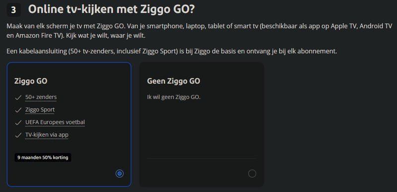

Sjakie0101 schreef op dinsdag 7 oktober 2025 @ 09:48:
Dat gaf ik hieboven ook al aan. Daarnaast heb je bij de Basis geen app.
Dat klopt niet. Ook bij Kabel TV heb je de Ziggo go app standaard erbij. Mogelijk ben je in de war met Ziggo's internet only variant waarbij het "kabelaansluiting" wordt genoemd. Dan heb je standaard geen Ziggo go maar nog wel de ongecodeerde zenders over DVB-C.
Raven schreef op dinsdag 7 oktober 2025 @ 10:10:
@W1ck1e @SirMemeAlot @ikweethetbeter @Sjakie0101 @Jay-B
Op het aanvraagformulier voor Kabel TV zie ik geen optie om een smartcard aan te vragen voor o.a. BBC NL, bij TV Start zit o.a. BBC NL wel in het pakket maar dan kost het een tientje meer, het huren van een smartcard is toch €2 p/m?
Je kan geen smartcard meer activeren met alleen Kabel TV. Wanneer je gebruik wil maken van een CI+ module dan dien je minimaal een TV Start (CI+) af te nemen waarbij je een CI+ module met smartcard in bruikleen krijg. Die constructie die je ouders nu hebben is niet meer mogelijk (al bijna 10 jaar niet meer).
[ Voor 6% gewijzigd door Jay-B op 07-10-2025 10:23 ]

Kun je dan nog steeds opnemen ? Bij TV Complete en Max staat dit wel expliciet vermeld.
En bij de andere is 'opnemen' zelfs doorgestreept... dus dat hoef je eigenlijk niet te vragen ;)

Nou, het opnemen doe ik via Ziggo Go en niet via de Next. Dus die functionaliteit heeft op zich niks met elkaar te maken en is puur een prijsdifferentatie.
Dat het er niet bij staat wil niet altijd zeggen dat het er ook niet bij zit 8)7 Het is toch krom dat om bepaalde functionaliteit te mogen gebruiken je een apparaat in huis moet halen die je niet gaat gebruiken.

Nee opnemen kan op dit moment alleen bij Complete en Max.

Toen ik TV start had, had ik wel een next, maar kon niet opnemen. Wel terugkijken, 2 dagen op de next, 7 op de chromecast.
Ik zou het raar vinden wanneer je met iets anders dan Start, Complete of Max, toch zou kunnen opnemen.
Opnemen lijkt mij een feature die Ziggo wel zou noemen als het er in zit. Opnames (en terugkijken) hebben volgens mij internet nodig. En volgens mij zit DAT dus niet in Kabel TV

Het ging hier over Internet Only met Ziggo Go addon: https://www.ziggo.nl/internet/internet-only

En toch gaat het over hetzelfde. Internet only met de Ziggo Go addon is hetzelfde als hetzelfde internetpakket met Kabel TV. De volgende twee combinaties zijn dus exact hetzelfde:
Wifi Start (internet only pakket) + Ziggo Go add-on
Wifi Start, Kabel TV (pakket)
