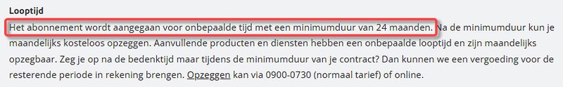

meesje schreef op vrijdag 23 mei 2025 @ 14:11:
Ondertussen wel online mijn abo aangepast naar Wifi middel waardoor ik van 72,50 naar 67 euro ga. Achteraf gezien had ik dit iets eerder kunnen doen, maar wilde de 9 maanden kortingsperiode van 50% afwachten. Dit had dus niet gehoeven.
even concreet:
Afbeeldingslocatie: https://tweakers.net/i/517vDUMxz3or-9ne02LWU9Xv_N8=/fit-in/4000x4000/filters:no_upscale():strip_exif()/f/image/vS47xB67goID4xH1hS4hGl6G.png?f=user_large
Ik ben afgelopen december ingegaan op een aanbieding van 9 maanden 10 euro (89,75 => 79,75, dus bij een contract van 12 maanden. Ik wil wachten tot september (dan eindigt die 10 euro korting) voordat ik downgrade van Internet XXL naar Wifi Middel. Want als ik nu aanpas (als dat al kan in mijn 12 maanden periode) raak ik mijn 10 euro korting kwijt. Toch ?
  • meesje

W1ck1e schreef op vrijdag 23 mei 2025 @ 14:28:
even concreet:
Voor de veiligheid zou ik even een belletje doen naar 0900-1884.
Uit dit topic had ik begrepen dat je je korting behoudt, maar zelf voor zekerheid gekozen (ook een beetje gemakzucht) en gewacht tot na de 9 maanden korting.
