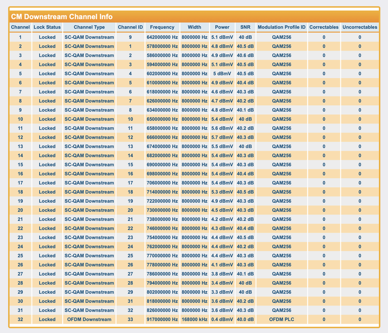

Ook al bezig geweest met Ziggo Community: sinds een week of drie klapt het internet er een paar keer per dag uit. Heb al van alles bedacht wat het zou kunnen zijn, maar heb zelf nog niet de oplossing gevonden.
Ziggo meet alle waardes goed, alleen vrij veel en hoge uncorrectables. Daarvoor sturen ze nu een nieuw modem ter vervanging van mijn Ubee 1318 zonder wifi, met router.
Ik wil in principe geen ander modem: die moet in bridge en moet dan zelf voor een router gaan zorgen voor mijn UniFi AP’s.
De AOP is uit 2018 en nog prima volgens Ziggo, verder zien ze ook niets vreemds. Iemand een ander idee wat het nog zou kunnen zijn?
Afbeeldingslocatie: https://tweakers.net/i/DyuGbS9ycdVG9fIvm4rU00seppE=/800x/filters:strip_exif()/f/image/QG4LF5oU1mEp5gkxcXesdFdR.png?f=fotoalbum_large
Afbeeldingslocatie: https://tweakers.net/i/MyOlrvIAYSVo3Jl7og5FUCJoxxk=/x800/filters:strip_exif()/f/image/HjnPPZF5UveMfXrkFXIUNvhu.png?f=fotoalbum_large

Je T3 meldingen zorgen dat je ineternet op zijn gat gaat en ligt aan de ziggo kant van de verbinding.
Heb hetzelfde probleem dat om de zoveel tijd deze voorkomen en internet hapert. Heb het nieuwste AOP met de sagecom modem. (was eerst ook ubee)
Kijk eens op de communitee of die Tobiastheebee naar deze events kan kijken. Meestal stuurt hij dan een modje daar aan die dan een monteur inplant om e.e.a. te komen controleren.
Bij mij hebben ze de AOP tot en met de straatkast doorgemeten zonder resultaat. Maar dat sluit niet uit dat er bij jou geen problemen zijn.

We hebben nu alles losgekoppeld, behalve één ethernetkabel die verbonden is met Apple TV om tv te kunnen kijken. Alleen zo kunnen we uitsluiten dat het toch iets met een ethernetkabel, of een wifi apparaat is.
Tobiastheebee toevallig gesproken en die zei dat het allemaal in orde is tot aan de woning, maar ook alles in de meterkast is goed. Hij gaat een moderator aansturen, maar inmiddels staat er voor woensdag wel een monteur gepland.
Schiet me wel te binnen dat het is sinds ik een HomeWizard Watermeter en Energy Socket heb, dus daar eens even onderzoek naar doen.

Ik heb inmiddels twee dingen getest: alleen ethernet naar Apple TV en verder alles offline. Dat ging goed, hieronder de huidige waarden.
Ook heb ik de coax op het modem opnieuw aangedraaid en op het AOP de POA-01-A vervangen door een POA-01-B. Geen idee of dat verschil maakt, maar alle lampjes zijn tot dusver groen, ook US. Ik zal over anderhalf uur nog eens een log uitdraaien, nu we de drie AP's van Unifi weer hebben aangesloten en verder niets.
Afbeeldingslocatie: https://tweakers.net/i/TMYmYQktIW41ZhsM3tckVQD8T_U=/800x/filters:strip_exif()/f/image/37ATLZkObukEtzfpwycdEOjO.png?f=fotoalbum_large

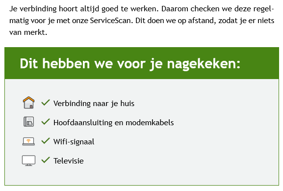

Piggyback hierop? Deze krijg ik ook eens in de zoveel tijd.
Afbeeldingslocatie: https://tweakers.net/i/qigP1-HOlUTFH8pPrDhPMJZupc4=/fit-in/4000x4000/filters:no_upscale():strip_exif()/f/image/rXyiIjApW6T9TzrTyWbRwTnf.png?f=user_large

Dit is al een reden om met eigen apparatuur te werken. Providers kunnen je lan netwerk gewoon zien en aan de hand van db waarden zelfs iets zeggen over het wifi bereik in je huis. Daar hebben ze imo niets mee te maken, echter verwarren velen hun internet provider met een netwerkbeheerder waardoor ze dit soort dingen gaan doen.

Señor Sjon schreef op vrijdag 11 april 2025 @ 10:22:
Waar krijg je deze melding ?
  • Sjowhan
W1ck1e schreef op vrijdag 11 april 2025 @ 10:42:
Dit soort meldingen krijg ik (ook) per mail toegestuurd.
http://specs.tweak.to/5253
  • W1ck1e
W1ck1e
Sjowhan schreef op vrijdag 11 april 2025 @ 10:58:
Ik heb zoiets nog nooit ontvangen, Bij mij staat het modem in router modus met daarachter nog een eigen router. Misschien dat dat het is. Of een of ander vinkje.
  • Van der Berg
  • Laatst online: 08:42
Ik zou zelf even met Ziggo bellen, wel het officiële nummer en navraag doen. Lijkt me oplichting als iemand anoniem belt
Vreemd, ik krijg ze nooit, controleer het afzender adres.
