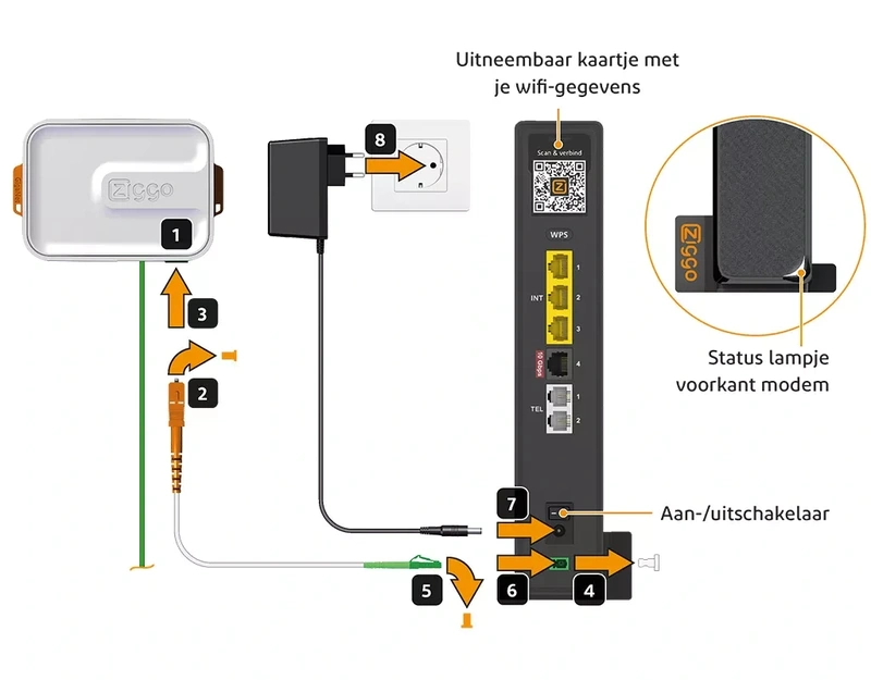

stormfly schreef op woensdag 26 maart 2025 @ 11:11:
Welk gedeelte begrijp je niet?
Dit is volgens mij een RFoG (Radio Frequency over Glass) ofwel ipv dat de laatste 300meter over coax gaat is dit nu glas tot in je huis. En heb je slechts de laatste 30cm coax, je kan je modem in deze RFoG unit pluggen en dan heb je alsnog coax internet alleen is verstoring op het wijknet uitgesloten. Je hebt nu alleen je eigen binnenhuis installatie waar coax storing vanuit kan ontstaan.
Inderdaad RFoG dus ook DVB-C signaal. Deel wat ik niet goed zie zijn de aansluitingen; ik zie 4 x coax met afsluitweerstanden, die zet je normaal op ongebruikte poorten van een antenneversterker. En dan ook nog aansluitingen aan de zijkant. Ik zie het aansluitschema nog niet.
Aansluitschema van de XGS-PON staat hier duidelijk aangegeven, die heeft dus geen DVB-C meer.
[ Voor 10% gewijzigd door Roy Batty op 26-03-2025 11:25 ]
"We're not computers, Sebastian. We're physical."

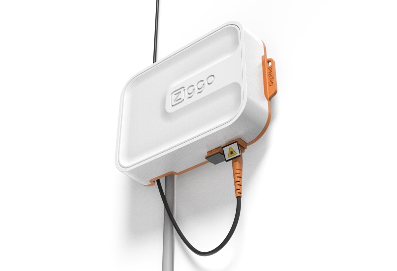

ArnoldSmit schreef op maandag 17 februari 2025 @ 12:39:
Vanwege alle berichtgeving dat Ziggo op glasvezel zou overstappen, ben ik uit interesse gaan zoeken hoe dat dan vorm zou krijgen, er zijn twee varianten:
Variant 1, de XGS-PON variant
Gebruik makend van Sagemcom F5685LGB-VMB, qua uiterlijk het zelfde als het standaard Ziggo Smartwifi modem voor DOCSIS:
(Hiermee leggen ze een vergelijkbaar glasvezel netwerk aan zoals KPN en Odido, zonder DVB-C, televisie zal middels IPTV worden aangeboden via de Next-mini)
Of zoals voor Volendam/Edam
Variant 2, de RFoG optie waarbij de coax signalen(DVB-C & DOCSIS) via glasvezel naar de woning worden gebracht.
Door middel van het volgende bericht op het Ziggo forum was er indirect een hoop informatie te verkrijgen over die variant:
https://community.ziggo.n...wbouw-woning/td-p/1419936
Ze gebruiken hier een ONU(Optical Network Unit) wat in plaats van een PON techniek gebruik maakt van RFoG (RF over glass)
Er zit geen UTP aansluiting op maar enkel f-connectoren voor COAX, waarbij dit apparaat een DOCSIS 3.1 signaal afgeeft om een gebruikelijk Ziggo modem aan te sluiten.
Meer informatie over het apparaat kan je hier vinden:
https://www.cwlyautomation.com/product/1974.html
Met de uitrol van RFoG glasvezel heb je een situatie die het slechtste van beide werelden glasvezel en coax samenbrengt.
- er worden veel kosten gemaakt voor de aanleg van glasvezel door Ziggo
- in plaats van een XGS-PON techniek wordt er gebruik gemaakt van RFoG (RF over glass) hier mee wordt er een DOCSIS 3.1 signaal gebruikt om een kabel modem op te kunnen aansluiten.
- Mocht je in de toekomst willen upgraden, zal je je ONU en je kabel modem moeten vervangen
- Wil je als klant eigen apparatuur gebruiken zit je vast aan 2 apparaten van Ziggo voor je je eigen hardware kant aansluiten.
Dit lijkt een tussen oplossing te zijn van Ziggo voor er wordt overgegaan naar een XGS-PON variant.
Hierbij deze foto's van een Ziggo RFoG Glasvezel aansluiting[Afbeelding]
Ik ben benieuwd naar jullie meningen en/of meer informatie.
Roy Batty schreef op woensdag 26 maart 2025 @ 11:21:
Die lijkt er nog niet te zijn @ArnoldSmit heb jij in je onderzoek gezien hoe de aansluiting van de RFoG porten is naar het modem? Die onderste rij lijkt mij voor de TV's en die aan de zijkant voor het modem?
Het gaat hier om de HOG204 RFoG ONU van Hirschmann. Het modem kan op poort 1 of 2 aangesloten worden (met een F/F-kabel rood/rood), poort 3 en 4 zijn alleen voor DVB-C. De aansluiting aan de zijkant is voor een optionele MoCA-module.
[ Voor 77% gewijzigd door stormfly op 26-03-2025 12:19 ]

  • giovanni2903
  • Registratie: Juni 2015
  • Laatst online: 23:41
het is heel simpel, op dat hirschman ding moet het modem op de meest linker poort 1 of die rechts daarnast, poort 2. alleen op die 2 staat retoursignaal, poort 3 en 4 is inderdaad eventueel voor dvb-c. modem:
Sagemcom F3896LG-ZG, dit is dus rfog
bij een xgs-pon aansluiting van ziggo ontvang je de Sagemcom F5685LGB-ZG
dit is die aansluiting:
Afbeeldingslocatie: https://tweakers.net/i/UTKntRax2uCEaAJIPa-_J2uaVq8=/800x/filters:strip_icc():strip_exif()/f/image/sbX2oiOiDkuaId0F8xsDXU8Z.jpg?f=fotoalbum_large
alleen edam-volendam is weer anders, Ziggo Glasvezel is inderdaad duidelijk over de type aansluitingen
[ Voor 45% gewijzigd door giovanni2903 op 26-03-2025 22:39 ]

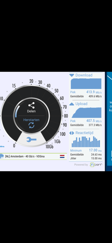

Afbeeldingslocatie: https://tweakers.net/i/CZ9cu-_nSmGmufcnfAIB1U0bR4U=/800x/filters:strip_exif()/f/image/KSnp5YZB286JmZV9vAY16BSo.png?f=fotoalbum_large
De laatste twee (handmatige) metingen zijn na de recente overstap naar Ziggo, vandaar de veel lagere upload.
Sinds woensdagavond aangesloten op Ziggo. Gisteren heeft de monteur het AOP vervangen. En zojuist heb ik het Ziggo modem in bridge gezet en op mijn OPNSense router/firewall aangesloten. STB in een IoT VLAN. Alles werkt perfect! En in principe kan ik weer heel eenvoudig terug naar KPN als ik zou willen; kwestie van paar instellingen wijzigen in OPNSense en de switches en omprikken van Ziggo modem naar glasmodem.
Voor de zekerheid heb ik KPN en Ziggo nog een klein maandje laten overlappen (en om enkele KPN opnames nog te kunnen bekijken), maar dat was achteraf niet eens echt nodig.
Enige waar ik niet blij mee ben is de "reclames" in de Next Mini als je te lang in een menu of de gids blijft hangen. Doe gewoon es niet!
En ik twijfel (maar zal tussen de oren zitten) dat de beeldkwaliteit bij Ziggo minder is.

Vandaag ben ik in volendam, grappig om die symetrische snelheden te zien terwijl je met een ziggo modem bent verbonden. De latency is alleen niet al te best, dat doet mijn coax modem thuis beter 😅
Afbeeldingslocatie: https://tweakers.net/i/KDyQnlfl-9T-yhvoJrA__McRuPg=/x800/filters:strip_exif()/f/image/sSGQGjtu4RXk4KGkGsD3w5in.png?f=fotoalbum_large

Waarom is die latency zo hoog lol

geen idee hahah, misschien omdat modem net online was of speedtest server oid. niet mijn probleem gelukkig :p

Dat is wel heel slecht, want dat deed mijn coax modem ook beter.
Nu via glasvezel bij Ziggo moet dat ergens richting de 2-5ms gaan (test op 2 adressen).

In dit geval is het glasvezel van gemeente edam-volendam en niet van ziggo. Maargoed, kan best dat als ik even had gewacht het beter was geworden. Vond het iig een beetje triest hahah

Volgens is Edam-Volendam de netbeheerder en niet de belichter. Dus de hoeveel lag of wat dan ook komt van Ziggo.
Als Rijkswaterstaat zijn wegennet voor elkaar heeft, dan kun je hen niet erop aanspreken dat de wegligging van je auto niet goed is.
