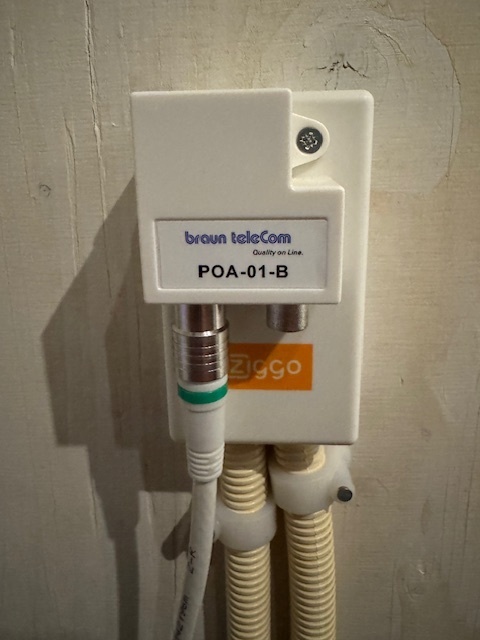

in dit geval kun je beter die poa eraf halen en het modem rechtstreeks aansluiten. de open aansluiting op het aop kan storing van buiten af in je modem laten komen (instraling van 4g/5g)

Als je niets gaat aansluiten op de tweede poort van die splitter, kun je die splitter er beter tussen uit halen. Of je moet er een afsluitweerstand op zetten. Via die open poort kan er door instraling storing op het netwerk ontstaan.

Ik zou de kabel direct in het aop doen zonder splitter:)

Aan iedereen die me aanraad de aop er tussenuit te halen: dat heb ik dan maar even gedaan. Alles is nu zo'n 4,5dB hoger... en ik krijg "RNG-RSP CCAP Commanded Power in Excess of 6 dB Below the Value Corresponding to the Top of the DRW", maar ik ben iig weer connected...
Even kijken hoe lang ie het nu volhoudt.
Apart dat ik er lang geen last van heb gehad... Extra gevoelig door de snelheidsverhoging?

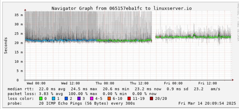

Tja... iets met Dodge Vipers
Mr.Viper schreef op woensdag 29 januari 2025 @ 11:32:
Ik zat net de posts over latency te lezen en dacht ik ga ook eens kijken wat mijn SmokePing te melden heeft.
In juni verhuisd naar een nieuwbouwwoning waarbij er al een Sagemcom SmartWifi-modem in de meterkast hing. Daar werd gemeld dat ik 3 maanden gratis gebruik kon maken van 1Gbit internet en dat daarna het modem weer werd opgehaald. Ik heb daar gewoon mijn spullen op aangesloten en de witte SmartWifi modem die ik meenam vanuit mijn vorige woning in de kast gelegd. Ik heb maanden dus een gratis upgrade gehad van 200Mbit naar 1Gbit en verder geen klachten. Tot 2 weken geleden de modem ermee stopte en ik helemaal geen internet meer had, toen de witte SmartWifi modem uit de kast gehaald en tada ik had weer internet... 200Mbit natuurlijk.
Wat mij nu opvalt is dat hoewel het netwerk in huis gelijk is gebleven is er met de witte SmartWifi modem veel meer packetloss is. Toch nog maar eens met Ziggo bellen of ze de Sagemcom nog terug willen of deze willen activeren zodat ik een betere internetverbinding heb. De vorige keer snapte niemand bij Ziggo dat ik al een Sagemcom modem had en hoe ik daar aan kwam.
Plaatje bij het praatje:
Halverwege juni 2024 Sagemcom gebruikt en halverwege januari 2025 weer weg gehaald.
Na een topic te hebben geopend op de Ziggo community de hulp gekregen om toch de modem weer op te wisselen naar de Sagemcom en de packet loss lijkt weer als sneeuw voor de zon verdwenen.
Afbeeldingslocatie: https://tweakers.net/i/DuT4ZqFiigStDDv5sXRBeh5FYRY=/800x/filters:strip_icc():strip_exif()/f/image/yLp01ih474ZdloF1fieYgeDK.jpg?f=fotoalbum_large

Mr.Viper schreef op vrijdag 14 maart 2025 @ 21:26:
Ja, bekend verhaal.
Ik heb een vergelijkbaar verhaal meegemaakt. Ik had voordat ik het Arris modem ontving protest aangetekend, maar ik kon geen ander modem krijgen.
Toen gelijk SmokePing ingericht om bewijs te verzamelen, waarna ik na een paar weken toch wel mijn gelijk kon bewijzen. Helaas is de Sagecom niet heel veel beter dan de Arris CH7465LG-ZH, hoewel de Sagecom de verbinding wel een stuk stabieler hield.
Kijk eens naar de variabiliteit in de eerste weken voor het verschilt tussen een TC7201 en het Arris Modem:
Afbeeldingslocatie: https://rotjes.bangblog.eu/Support/ziggo/2024-04-17_slecht-modem/https_discord_2024-03-28_tot_2024-04-17.png
De overstap in september vorig jaar naar Freedom overigens ook duidelijk merkbaar:
Afbeeldingslocatie: https://rotjes.bangblog.eu/tweakers/gathering/81928130/2025-03-16_ziggo-naar-freedom_discord.png
