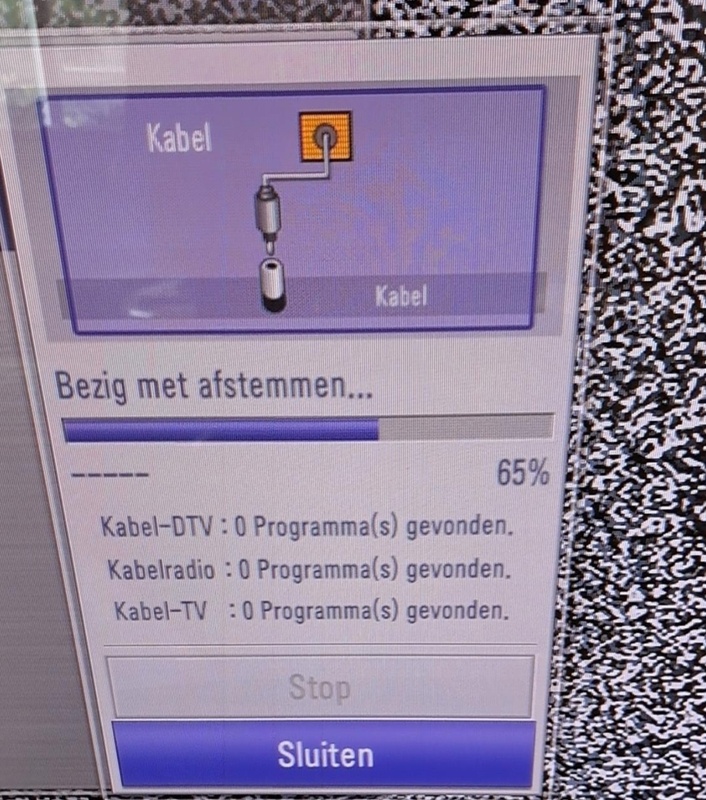

MotorBeast schreef op zaterdag 13 juli 2024 @ 17:09:
@GerCor Ik had het 2 dagen geleden ook. Inloggen op Ziggo account en zenders opnieuw ophalen. Wel tv erbij aanzetten.
Mijn moeder heeft geen internet en geen Ziggo account. Ze is 88 jaar. Mijn broer vandaag weer geweest. Zenders zoeken, nul gevonden. Nog de oude manier van regionale gegevens invoeren. Tegenwoordig selecteer je Ziggo. Ziggo bellen leverde vandaag ook niks.
Afbeeldingslocatie: https://tweakers.net/i/zPfmAUCg3Ny2FzKuUCVGXEo9zko=/800x/filters:strip_icc():strip_exif()/f/image/UxsH0RMhS9Zj1GHPiaV5z5kS.jpg?f=fotoalbum_large
Afbeeldingslocatie: https://tweakers.net/i/1QZDUs8tfX96nGFzdH14vtNx1Dk=/x800/filters:strip_icc():strip_exif()/f/image/ABmSsqwPhFyo53XsuY5Dy9S2.jpg?f=fotoalbum_large
Woensdag maar even verder kijken. Mijn broer heeft het opgeven.

GerCor schreef op zondag 14 juli 2024 @ 12:08:
Maar kijk ze wel digitaal middels een insteekbare kaart in de tv of decoder met daarin een kaart?
En check even of de gegevens die je invoert correct zijn op internet. In mijn gebied is het dit https://www.ziggo.nl/klan...der-met-instellen/verder/

MotorBeast schreef op zondag 14 juli 2024 @ 12:17:
CI module. Doet het al vanaf begin prima. Minstens 15 jaar, schat ik in.
Printscreens zijn van de TV.
[ Voor 5% gewijzigd door GerCor op 14-07-2024 12:23 ]

GerCor schreef op zondag 14 juli 2024 @ 12:20:
Hier even controleren https://www.ziggo.nl/klan...le-tv-met-een-ci+-module/

Dank @MotorBeast. Ik ga woensdag alles controleren. Het lijkt mij sterk dat Ziggo de bestaande gegevens aangepast heeft zonder bericht aan haar klanten maar we gaan het zien. Hier kan ik wel mee verder. 👍
Maar deze frequentie klopt toch niet? Dit zou het moeten zijn als je een CI+ module gebruikt:
Frequentie: 47400, 474000 of 474
Netwerk-ID: 5555 of 05555
Modulatie: 64-QAM
Symboolsnelheid: 6875 of 6900 afhankelijk van locatie maar hoef je meestal niet zelf in te vullen
[ Voor 4% gewijzigd door Jay-B op 14-07-2024 14:04 ]

@Jay-B Ligt de frequentie niet aan het gebied waar je woont?

Staat er überhaupt nog wel signaal op de kabel? Je zou toch op z’n minst de ongecodeerde zenders moeten kunnen zien.
Kabel doorgehakt of los gemaakt?

De NPO zenders doen het gewoon, wat ik van mijn broer begrijp. RTL en SBS niet. Voor mij ook onduidelijk want mijn broer zegt: voor de rest doen alle zenders het. Mijn moeder woont in Sneek. Ik weet zo niet welke afstandsbediening ze heeft en die moet je blijkbaar kiezen om te bepalen welke LG tv je hebt. Ik weet ook niet of mijn broer iets aan de gegevens zoals getoond heeft gewijzigd. Ik denk zelf van niet. Ik zou er even naartoe kunnen rijden maar het is een uur en 10 minuten rijden en misschien moet ik contact opnemen met Ziggo en ik weet niet of die op zondag beschikbaar zijn. Dus, ik zie het woensdag wel.

In het verleden was er een verschil tussen oud UPC gebied (164000 kHz) en oud Ziggo gebied (474000) kHz maar als het goed is is dat verschil er niet meer (laat me graag corrigeren, dit is niet iets wat ik op de voet volg).
GerCor schreef op zondag 14 juli 2024 @ 13:25:
Geen RTL & Talpa (SBS, Net 5 & Veronica), dat leest dan alsof de niet versleutelde zenders wel werken, maar de versleutelde niet. Normaliter zou ik dan een "hardware" fout verwachten (dus even de CI module uit de TV halen, smartcard uit de CI module, en weer even alles goed er in doen). Maar gezien er afgelopen week 2 soortgelijke reacties hier zijn geplaatst en het via de Ziggo website te fixen was is mijn vermoeden eerder dat de smartcard geen werkende sleutels meer bevat. Deze worden vanuit het netwerk (over DVB-C) aangeleverd periodiek. En daar is dan dus mogelijk wat mis gegaan wat dan te fixen is door vanuit de Ziggo website te forceren dat de sleutels opnieuw verstuurt worden. Iets dat jij dan niet kunt doordat het een TV only abonnement is en je geen inloggegevens hebt behorende tot het account.
En je zou Ziggo natuurlijk altijd eens kunnen bellen, ook als je niet daar bent. Wellicht kunnen ze alsnog iets voor je betekenen (wellicht weten ze zelfs van dit probleem af, dat dit afgelopen week is opgetreden, en dat ze het zonder veel gedoe meteen oplossen, zonder dat ze eerst 10 andere scripts willen doorlopen).

Eureka. Toch maar even in de auto gestapt om mijn moeder te helpen. Als eerste bleek inderdaad frequentie en ID verkeerd te staan. Deze aangepast. Direct 165 zenders gevonden. 1,2,en 3 doen het gelijk. Ik zet de TV op 4 en krijg de mededeling dat de zender geen deel uitmaakt van het pakket. En terwijl ik kijk ik Ziggo vandaag kan bereiken komt RTL 4 in beeld. Alles werkt weer. Moeder weer helemaal blij dat ze haar series kan volgen.
Iedereen bedankt voor het meedenken en oplossen.

GerCor schreef op zondag 14 juli 2024 @ 15:49:
Fijn dat het werkt.
Ter info:
Het kan idd even duren want die ci+ module krijgt een continue stroom voorbij van smartcard nummers en welke zenders er bij horen. Je kunt via mijn ziggo pushen dat je eigen smartcard nummers met voorrang voorbij komen ergens in het portal zodat je niet lang hoeft te wachten.

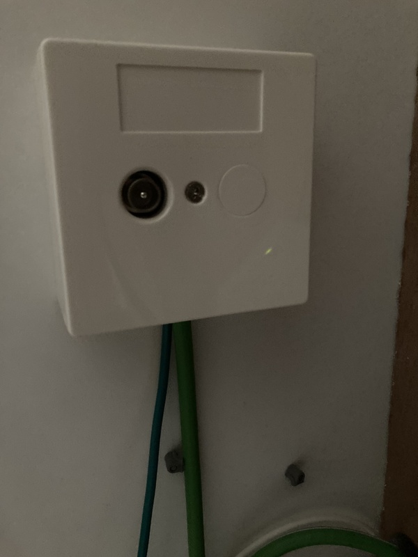

In onze nieuwe woning (7-8 jaar oud) is de coax aansluiting als volgt opgeleverd in de meterkast. De vorige eigenaar heeft nooit Ziggo gehad.
Een dergelijke aansluiting verwacht ik in de woonkamer. In onze huidige woning hebben we andere connectoren in de meterkast.
Wat is jullie advies? Straks gewoon op de blokje het modem aansluiten? Of laten aanpassen door een Ziggo monteur? Zelf neig ik naar het laatste.
Nu ik de foto weer zie vraag ik me af wat het tweede dunne draadje doe. T.z.t. even verder onderzoeken.

meesje schreef op woensdag 24 juli 2024 @ 14:43:
Ik heb deze ook in mijn woning van 5 jaar oud. Ik heb hierop een splitter aangesloten en vanuit hier een kabel naar het modem (en voorheen kabels naar de coax). Werkt al jaren perfekt.
Deze splitter:
https://www.karwei.nl/ass...eg-4f-connector/p/B547021
Aangezien ik nergens meer coax gebruik heb ik hem nu rechtstreeks van dit kastje op het modem aangesloten. Met de bijbehorende stekkers die je krijgt van Ziggo.
Dit is een normale aansluiting. Een aansluiting omleggen gaat via huisaansluiting.nl en kost al snel een paar honderd euro.
Deze aansluiting is helemaal up to date en je kunt je modem hier aansluiten. Als je ook TV kijkt via coax kan je de bijgeleverde splitter gebruiken.
hk12nl schreef op woensdag 24 juli 2024 @ 14:51:
Deze splitter:
Er zijn betere splitters op de markt. De POA-254 van Ziggo filtert het (TX) upstream signaal van je modem weg uit je coax TV signaal. Bij voorkeur gebruik je het aangeboden split materiaal van Ziggo.
Deze splitter:
Bedankt voor je reactie. Dat geeft vertrouwen en is kennelijk de oplevering die men tegenwoordig doet.
Ik verwacht dat er in het pakket een juiste kabel/kabels/verloopjes bij geleverd worden. De kabel die in die blokje moet heeft aan de ene kant een standaard coax connector en aan de andere zijde een connector die in het modem (met schroefdraad) moet.
Komt jou dat extra dunne kabeltje bekend voor?
Dit is inderdaad een goede aansluiting, kwestie van POA-254/550 erop en dan kun je het modem aansluiten en heb je een poort voor TV die je vervolgens weer kan splitten als je wil/nodig is.
Omleggen kost inderdaad geld, standaard wordt deze al sinds heel wat jaartje in de meterkast geplaatst :)
@hk12nl @stormfly @SirMemeAlot Bedankt voor jullie reacties. Fijn om te horen dat deze aansluiting al up-to-date is. In de woning heb ik geen verdere coax aansluiting en ook niet nodig. Voor de tv in de woonkamer krijg ik een Next Mini welke via UTP aangesloten gaat worden.
Ik kan dan toch het modem/router in de meterkast direct verbinden met dit blokje (aansluiting)? Ik hoef dan toch geen tv/data splitter te gebruiken? Of wel?
Om het modem aan te sluiten heb ik een kabel nodig met aan de ene kant een klassieke connector (die de aansluiting in gaat) en aan de andere kant een connector met zo'n schroefdraad. Wordt dit bij het installatiepakket geleverd? Ik kan me van vroeger herinneren dat er ook een verloopplugje bij zit.
Edit: Even gekeken naar de splitter. Mijn vermoeden is dat ik deze wel moet gebruiken. Het data uiteinde heeft de schroefdraad verbinding.
[ Voor 8% gewijzigd door meesje op 24-07-2024 15:24 ]
Dat zal hoogstwaarschijnlijk de aarde draad zijn.
meesje schreef op woensdag 24 juli 2024 @ 15:11:
Je theorie is juist: je hebt de splinter niet nodig maar in het installatie pakket zit alleen een kabel die op de splitter kan. Tenzij je zelf nog kabels hebt?
stormfly schreef op woensdag 24 juli 2024 @ 15:37:
Ik heb geen kabel thuis liggen met aan de ene kan een standaard connector en aan het andere uiteinde een connector met schroefdraad. Ik zal de splitter wel gewoon gebruiken en dan de bijgeleverde kabel met schroefdraad connectoren (aan beide kanten).
Ik heb er nu wel vertrouwen in dat ik de installatie kan doen zonder monteur. Dit laatste kan altijd nog.
Voor mij (met Next Mini box) is het:
1. splitter op aansluitpunt in meterkast plaatsen
2. modem plaatsen in meterkast
3. splitter en modem met elkaar verbinden middels coax kabel (met schroefdraad connectoren)
Naar de woonkamer (en meerdere plekken in de woning) lopen al UTP kabels.
  • SirMemeAlot
  • Laatst online: 19:36
Het kan dan zonder splitter, maar als je de juiste kabel niet hebt kan je inderdaad het wel met splitter aansluiten, dat zal hoogstwaarschijnlijk 0 impact hebben. Anders moet je Ziggo even bellen, dan kunnen ze een kabel wel nasturen vaak, of nog makkelijker de Mijn Ziggo app downloaden en ze even bericht sturen en paar dagen later heb je de kabel op de mat, hoef je niet te bellen en in een wachtrij te staan 8)
De splitter geeft een demping van ongeveer 3.5 dB. Als je het modem rechtstreeks op het AOP aansluit zou het signaal te sterk kunnen zijn, maar dat kun in de log file van het modem controleren...
DON PAPA schreef op woensdag 24 juli 2024 @ 18:48:
Bedankt! Een goed argument om de splitter er tussen te houden. Wanneer verbinding actief, kom ik wat betreft de logs wel weer terug in dit forum.
