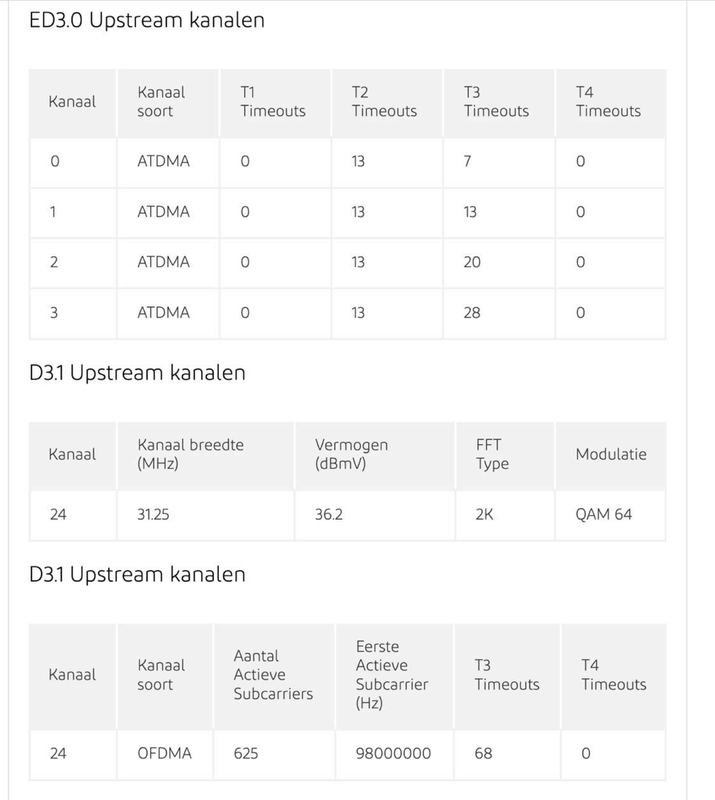

Ooit in 2021 vertrok ik bij Ziggo vanwege een congested wijknet, de upload kwam niet boven 17 Mbps uit overdag. Toen kwam er glas in de wijk en heeft een groot deel van de Ziggo klanten de overstap gemaakt naar glas.
Ik kwam dit najaar terug door een goede kortingsactie van Ziggo. Alleen bleek dat het D3.1 ODFMA upload kanaal er om de haverklap uit klapte. En dan ging alles voor 3 minuten op zwart in huis. Ik ben er sinds november mee bezig samen met Ziggo. En ik moet zeggen dat ze het heel goed aanpakken. Het lijkt deze maand nu eindelijk goed te gaan. Volgens de man van de techdesk kent mijn wijk een brede historie aan klagende klanten en willen ze het nu goed oplossen.
Ze hebben actieve componenten vervangen maar ook meerdere malen alle huizen op verstoring (ruis verzenden) gecontroleerd. Bij de tweede sweep in de wijk gaan ze, na veelvuldige brieven sturen, ook klanten afsluiten. Doormiddel van een upload blok filter. Je hebt dan nog wel coax TV maar je modem raakt offline.
Het wegfilteren van die ruis zorgt nu voor een stabiele verbinding. Heel erg fijn, en wat een doortastende houding van Ziggo. (Die afgesloten klanten zullen nu waarschijnlijk wel gaan bellen met Ziggo, net zoals in alle brieven al eerder was gevraagd.)

Het zwarte Sagemcom modem kent een 2x2 architechtuur. Hiermee kunnen 2x ODFM downstream kanalen en 2x ODFMA upstream kanalen gebundeld worden. Ziggo is op dit moment actief het ODFMA upstream kanaal aan het verbreden, dat kan doormiddel van één breed kanaal of een bundeling van twee smallere kanalen, netto geeft het +/- dezelfde bandbreedte rond de 31MHz.
Om deze bandbreedte door te laten dienen alle versterkers in de hele wijk voorzien te worden van een nieuw diplex filter 204/258MHz. Pas als de fysieke filters zijn vervangen wordt de configuratie op de modems aangepast. Met deze high-split heeft Ziggo de maximale bandbreedte beschikbaar in de upstream tot 204MHz. In deze bandbreedte kunnen 2x 96MHz kanalen gebundeld worden wat een upload bandbreedte van ~1,5Gbps kan realiseren bij een 1024-QAM modulatie en 2 kanalen. Zoals geschreven rolt Ziggo nu een bandbreedte van 31/32MHz uit wat een netto uploadbandbreedte van ~250Mbps realiseert. Met de 4x ATDMA kanalen van 6.4MHz breed komt hier nog 4x 30Mbps aan upload bandbreedte bij wat 370Mbps netto oplevert in een wijk. Een behoorlijk verschil tov vroeger met D3.0 120Mbps en nu gecombineerd 370Mbps voor alle modems in het wijksegment.
De modulatie snelheid voor 1024-QAM wordt behaald met IUC profiel 9 er zijn hogere modulatie technieken mogelijk te weten 2048- en 4096-QAM. Deze zijn in de praktijk lastiger toepasbaar ditzelfde geldt voor 8192- en 16384-QAM (8K- en 16K-QAM) aan de downstream zijde. Hogere modulatie techniek is kwetsbaarder voor fouten, het is veiliger om de bandbreedte uit te breiden en de modulatie op de huidige stabiele variant te laten.

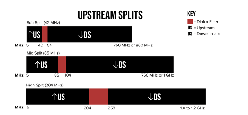

Afbeeldingslocatie: https://tweakers.net/i/PBI2b1EsSvxNZiVEGfx4BbTK4vg=/800x/filters:strip_exif()/f/image/xxy1dN01Vf5xtV62s9jRjLyO.png?f=fotoalbum_large
Ziggo is heel actief een hogere upload capaciteit aan het uitrollen, recent werd er hier al over gepost. Sinds deze aanpassing haal ik dag en nacht 101Mbps, voorheen zakte dat overdag wel eens weg naar 70Mbps.
Afbeeldingslocatie: https://tweakers.net/i/9MxAhjNTpVIOs0YKj2Uz72LnSEw=/800x/filters:strip_exif()/f/image/sDVE3BzlgoszJTlvuXDIA0kc.png?f=fotoalbum_large
Hierboven fZiggo gebied.
Afbeeldingslocatie: https://tweakers.net/i/lcM2eQlMwKl0wDUjQ4ohh4DO74g=/x800/filters:strip_exif()/f/image/4EfWQMHDvM2apz47OZ8XY8XM.png?f=fotoalbum_large
Hieronder fUPC gebied, beide +/- 31Mhz upload bandbreedte. Er is verschil zichtbaar in hoe het aangeboden wordt in 1 kanaal of 2 kanalen. Mijn inschatting is dat dit met het type CMTS te maken heeft waar deze modems mee verbonden zijn. Beide modems zijn Sagemcom zwarte modems.

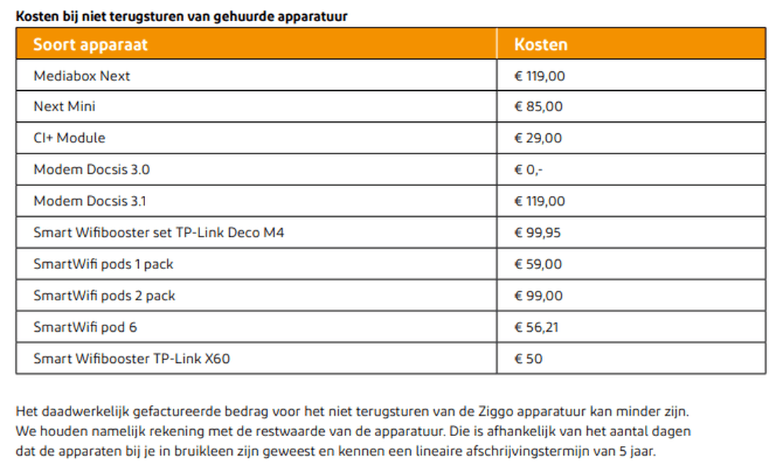

@W1ck1e en voor iedereen die hardware van Ziggo in bruikleen heeft, in de nieuwe PDF met tarieven die ik heb gekregen (zie afbeelding) wordt de afschrijvingskorting verduidelijkt, Ziggo gaat (nu) uit van een lineaire afschrijving over 5 jaar. Dit staat nog niet op de website. Je kan met die info een inschatting maken van de wat je als restboete zou moeten betalen en de afweging maken om het op te zeggen en de boete te betalen. Ik zou wel even verifiëren bij de klantenservice of die 5 jaar lineaire afschrijving ook voor oudere producten geldt aangezien mij dat niet 100% duidelijk is.
Afbeeldingslocatie: https://tweakers.net/i/-axvOHVzwS2KIX9_Oy_7p0XRwv0=/full-fit-in/4000x4000/filters:no_upscale():fill(white):strip_exif()/f/image/SJN7VcGgMmO0RfWmuPy41rdp.png?f=user_large
  • W1ck1e
  • Laatst online: 23:02
bakkerjangert schreef op dinsdag 9 juli 2024 @ 07:26:
Dat vind ik dan wel weer redelijk: 5 jaar afschrijven, waarvan 12 maanden gratis, dus na 4 jaar betalen zijn de kosten van de m4 set 120 euro. Vergeleken met kopen voor 100 euro een schappelijke prijs. En dan na die 4 jaar betalen hopelijk niet meer hoeven terug te sturen.
W1ck1e schreef op dinsdag 9 juli 2024 @ 08:20:
Sorry ik volg je niet, waar komt de 12 maanden periode vandaan?
  • W1ck1e
stormfly schreef op dinsdag 9 juli 2024 @ 08:50:
Omdat, toen ze mij aangeboden werden, de eerste 12 maanden gratis waren.

W1ck1e schreef op dinsdag 9 juli 2024 @ 09:05:
Aha nou ja afschrijving is afschrijving als het product in 5 jaar afschrijft en de boete 100euro is, dan zou ik dat bedrag delen door 5 in jouw som.
Anyway ik ben blij dat ze een afschrijving hanteren want dat maakt het gesprek over een moderner modem ook weer wat toegankelijker. Als je leest dat sommige nog een motorola en een "platte" ubee hebben draaien, loopt dat proces wel achter.
Overigens helemaal terecht dat ze boetes hanteren, je leent het spul en als je het achterhoudt dan steel je het spul.
[ Voor 9% gewijzigd door stormfly op 09-07-2024 09:14 ]
stormfly schreef op dinsdag 9 juli 2024 @ 09:13:
Er is natuurlijk wel een verschil tussen de technische levensduur van apparatuur en de economische afschrijving.
