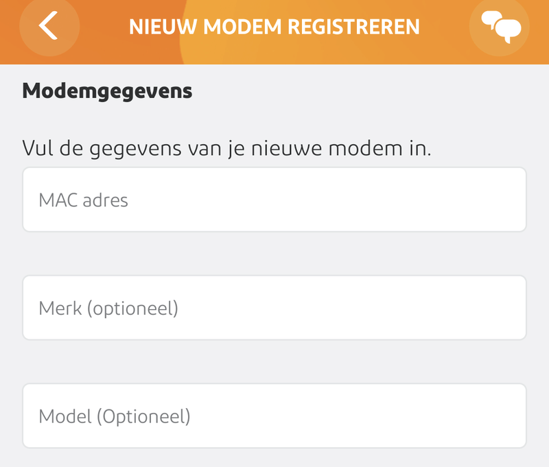

Ik heb gisteren een nieuw modem ontvangen. Formulier ingevuld om het modem in bridge te laten zetten, wat binnen 24 uur zou moeten gebeuren. Maar.. het modem zit nog steeds in de doos, want ik heb geen zin om die ene dag m'n wifi over te zetten naar het ziggo-modem en met de DHCP-instellingen te klungelen. Ik wil gewoon inpluggen en gaan
Is de bridge-instelling iets dat het modem meteen vanuit Ziggo gepushed krijgt als ik het vanavond aansluit? Of is dat iets wat Ziggo eens in de X tijd probeert te veranderen terwijl het modem al online moet zijn?
Ik heb nog geen bericht gekregen van Ziggo dat de omzetting naar bridge verwerkt is in het systeem. Maar we zitten nu op 19 uur na mijn aanvraag en binnen 24 uur zou het geregeld moeten zijn.
Volgens mij moet het modem aangesloten zijn om hem in bridge te kunnen zetten.Gizz schreef op donderdag 25 april 2024 @ 12:54:
@garp dank voor je reactie. Dus inpluggen, wifi instellen en dan maar afwachten tot de wifi verdwijnt zodat je weet dat de bridge-modus geactiveerd is? Als er veel tijd zit tussen het online komen en de switch naar bridge wissel ik het model wel voordat we gaan slapen, dan is het hopelijk de volgende ochtend doorgevoerd.
Stond je vorige modem in bridge modus? Mijn ervaring is dan dat ze de nieuwe ook gewoon al in bridge leveren.Gizz schreef op donderdag 25 april 2024 @ 12:54:
@Plofkotje ja, mijn huidige modem (Arris) staat ook in bridge-modus. Het nieuwe niet: heb 'm gisteren even aangesloten op mijn pc (dus zonder coax) en toen stond hij in de default-setting als router met wifi etc. Ik zag toen geen knop om de bridge-modus te activeren en kwam toen bij het online formulier van Ziggo uit om dat aan te vragen.
Ik zal het modem aansluiten vanavond, kijken wat er gebeurt.

Terugkoppeling m.b.t. mijn bridge-avontuur:
Modem aangesloten, bleef eerst anderhalf uur toch in router-modus staan. Toen het formulier opnieuw ingevuld, toen ging hij binnen 10 minuten in de bridge-modus. Geen idee of voor de tweede keer het formulier invullen echt van invloed was op de overschakeling. Maar ik heb nu in ieder geval wat ik wil

Voor de volledigheid;MikeT80 schreef op vrijdag 26 april 2024 @ 08:11:
Iemand ervaring met een eigen router aansluiten?
Hoe gaat dit in zijn werk?
Ik wil gaan overstappen van KPN naar Ziggo en zit te kijken naar:
uitvoering: AVM FRITZ!Box 6670
Eigen router, met Docsis 3.1 modem ingebouwd, aansluiten gaat prima zelfstandig/zonder tussenkomst klantenservice.
Ziggo heeft een app. Daarin ga je naar producten -> internet -> dan zie je bij het Ziggo modem -> "Meer info" -> Registreer nieuw modem ->
En je kan de boel omwisselen. Terug naar Ziggo modem is ook zo via app geregeld. Ziggo geeft een tijdsspanne van "enkele uren / in de loop van de dag" maar mijn ervaring is dat je real time kan swappen via de app.

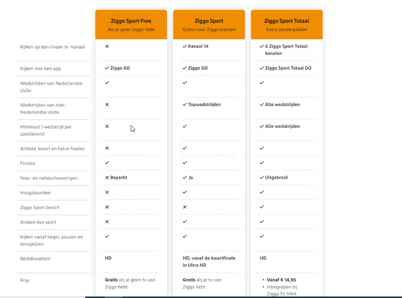

Meer duidelijkheid over hoe je straks als niet Ziggo klant naar de NL UEFA wedstrijden kunt kijken: via de Ziggo GO app met gratis Ziggo Sport Free account. Ben benieuwd of dit ook kan via de Ziggo GO TV app (deze heeft namelijk een restrictie op Ziggo internet abo). Anders moet je dus casten of AirPlay-en indien je op een tv wil kijken.
https://www.totaaltv.nl/n...den-per-seizoen-live-aan/
Edit: hier info van Ziggo zelf.
https://www.ziggo.nl/uefa
Ook dus apps voor televisies, Android TV en Apple TV.

Zo hee, dus als je bij een andere tv provider Ziggo Sport Totaal afneemt van 15 euro p/m heb je niet eens 4K.Aartstyle schreef op woensdag 1 mei 2024 @ 13:02:

Dat blijft dus voorbehouden aan Ziggo klanten. Goed om te weten.
Het Max tv abonnement wordt ook wel wat interessanter, want voor een meerprijs van 13 euro (tov Complete) krijg je SkyShowTime (9 euro) en Ziggo Sport Totaal (15 euro).

Vanwaar die verbazing? Dat kreeg je voorheen toch ook niet, als ik voor 17,95 ESPN bestel krijg ik ook geen 4K of 15,95 voor Hindi. Het is nu ook al zo dat kanaal 14 wel eens 4K is maar Ziggo sport totaal geen 4K heeft.meesje schreef op woensdag 1 mei 2024 @ 14:53:
Was leuk geweest maar snap wel als Ziggo hier veel voor heeft betaald dat het voordeel vooral naar Ziggo klanten gaan. Ze moeten toch een incentive hebben om over te stappen.
Ik vind dat als je de volle mep voor een dienst betaalt, dat je als klant meer mag verwachten dan degene die alleen het gratis kanaal hebben.SirMemeAlot schreef op donderdag 2 mei 2024 @ 16:14:
Daarnaast krijg je als je ESPN Totaal afneemt juist wel de beschikking over een UHD kanaal. Ze noemen dit zo, maar volgens mij is het voornamelijk HDR. Maar je krijgt in ieder geval meer als het het totale pakket afneemt.
Al met al meer dan genoeg redenen voor mijn verbazing lijkt me.
