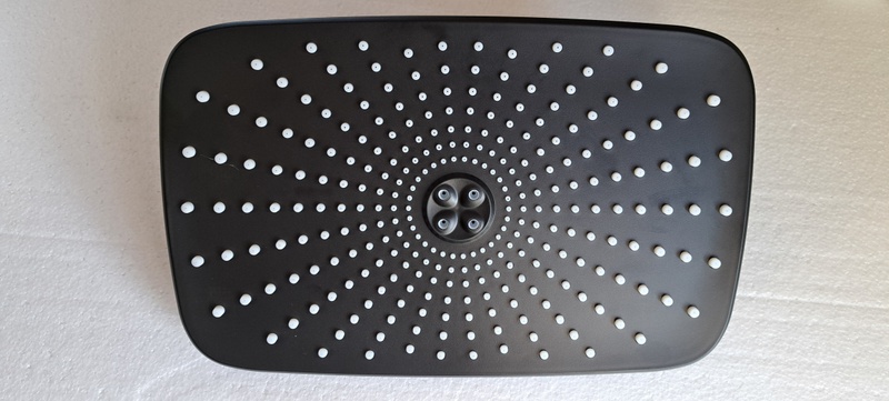

In het kader van een goede start van het nieuwe jaar, speciaal voor dit topic even een meting gedaan van onze ecosavers douchekop. Gewoon met een grote soeppan. De resultaten zijn nog een stukje gunstiger dan de 5,5L/min opgave door de fabrikant.
De meetopstelling 😉
Afbeeldingslocatie: https://tweakers.net/i/lIWFMX73KOWg8vJGVUULgzotjpY=/x800/filters:strip_icc():strip_exif()/f/image/kucbN4JPrk6DBzbMnOlB9mXA.jpg?f=fotoalbum_large

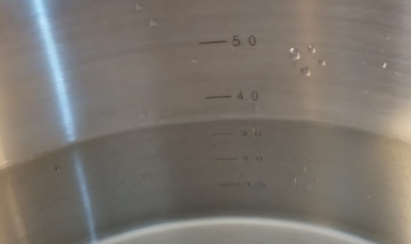

Na 1 minuut zit er 4 liter warm water in de pan.
Afbeeldingslocatie: https://tweakers.net/i/BHpWEeHgGQJgt9mFP2_ZyRcU7HA=/800x/filters:strip_icc():strip_exif()/f/image/xIABzMAaMxnWsf3wJ5Vi9K4i.jpg?f=fotoalbum_large
Op de vorige foto zie je dat het water erg troebel lijkt, dit komt door de bijgemengde lucht. Na douchen en afdrogen is de lucht uit het water en blijkt het verbruik zo'n 3,5L/min.
Afbeeldingslocatie: https://tweakers.net/i/F2hdUvbTHlObxyjtOThVStvRkCo=/800x/filters:strip_icc():strip_exif()/f/image/0DCJ75vXbTR5qUIAQBxZAvgO.jpg?f=fotoalbum_large
Dit is gemeten bij de mengkraan volledig open, er zit nog een waterbesparende stand op de mengkraan, deze stand gebruik ik doorgaans. Dan komt er nog iets minder water uit de kraan, maar dit heb ik niet gemeten.

G-addict schreef op maandag 1 januari 2024 @ 12:29:
De meetopstelling 😉
Waarom kijkt iedereen hier naar die dure nieble terwijl bovendtaand apparaat van 12.5 prima voldoet.
Hij voelt nogal plastic aan maar na bijna 2 jaar ziet hij er nog uit als nieuw
Ik heb er nog een extra reduceerring van 4l ingedaan als experiment maar dat maakte geen verschil bij onze waterdruk.
Geen klachten bij de dames hier in huis en met een iets bewuster gedrag van 147m3 in 2021 naar 87 in 2023.

Afbeeldingslocatie: https://tweakers.net/i/vGeVVcfOpXoLCMDnVnbmzMIzB0I=/800x/filters:strip_icc():strip_exif()/f/image/EYbph5b7QdK4ZuIVXEwKBR9x.jpg?f=fotoalbum_large
Afbeeldingslocatie: https://tweakers.net/i/Bf48Q6hRZKgsqfl4I4vPJBEbBUw=/800x/filters:strip_icc():strip_exif()/f/image/qa28ZOhTaau3rqaL0I8BAwUK.jpg?f=fotoalbum_large
Afbeeldingslocatie: https://tweakers.net/i/uxqGQK3cPQRk5e0IgPvnFzHeLvQ=/800x/filters:strip_icc():strip_exif()/f/image/v8KvikpBlxREd7z2brOa7EVC.jpg?f=fotoalbum_large
Afbeeldingslocatie: https://tweakers.net/i/1IwNACr2QM_xE_R4cX_03VfVgYw=/800x/filters:strip_icc():strip_exif()/f/image/0XBUVPxDKDhYxQuLgpE4or2z.jpg?f=fotoalbum_large
Zoals gezegd wat foto's van de ecorain delen.
De thermostastkraan voelde degelijk aan, veel zwaarder dan de grohe. Naast hand- en hoofddouche zit er aan de onderkant ook uit opening, wellicht om een bad te vullen.
De hoofddouche is van ABS en ziet er goed uit, je kunt de douchekop enkele graden zwenken.
De handdouche vsn 13cm is ook van kunststof en heeft drie standen. Het verstelmechanisme beweegt soepel en met klikt netjes in de gevraagde stand.
  • DutchKel
  • Laatst online: 07:48
Wij zijn even creatief bezig geweest. Mijn vrouw (en ik stiekem ook), vind het in de winter fijn om lang in de douche te zitten. We maken dan de muur warm met de hete douche en zetten de regendouche dan zo dat deze over ons heen sproeit als we tegen de muur aan zitten. Het is een beetje te vergelijken met een knuffel muur. Na 45 minuten is het warme water helaas wel op, de regendouche verbruikt ongeveer 9l/min en is dus al redelijk zuinig.
Met wat creatief denkwerk hebben we het comfort voor ons heel wat omhoog kunnen brengen met veel minder waterverbruik. Gardena heeft ons hierbij geholpen.
Het ziet er misschien stom uit maar het werkt wel perfect. We hebben volgens mij nu minder dan 4l/min qua verbruik, ik zal het dadelijk eens meten.
Het enige wat eigenlijk nodig was dat was een verloopstuk voor de doucheslang naar de Gardena snelkoppeling en daar een koppelings slang tussen zetten met een gardena sproeier eraan.
Het resultaat:
Afbeeldingslocatie: https://tweakers.net/i/YTyjtwnPYu9bvef8fKbPaMRx34s=/800x/filters:strip_icc():strip_exif()/f/image/h0uajW4BWz1aLFYxTutNyz3p.jpg?f=fotoalbum_large
Edit: Het verbruik is 4,4l/min, iets meer dan 4l/min dus, maar heel wat minder dan 9l/min. We hebben met deze methode ook nog niet gehad dat het buffervat van ongeveer 275l (met w/w warmtepomp) leeg is geraakt.
[ Voor 8% gewijzigd door DutchKel op 06-02-2024 14:47 ]

DutchKel schreef op dinsdag 6 februari 2024 @ 12:20:
Het enige wat eigenlijk nodig was dat was een verloopstuk voor de doucheslang naar de Gardena snelkoppeling en daar een koppelings slang tussen zetten.
Het resultaat:
Je gaat dus eerst de douchemuur een poos besproeien met warm water voordat je uiteindelijk tegenaan gaat zitten onder een 9L/min regendouche???
Volgens mij sla je dan de plank een beetje mis, helemaal in dit topic. 8)7
Maar ieder zijn ding.
  • DutchKel
G-addict schreef op dinsdag 6 februari 2024 @ 13:42:
Yes en lees nu de rest van mijn verhaal eens ;)
Don't drive faster than your guardian angel can fly.
Het resultaat:
Moet je je eens voorstellen als vrienden blijven slapen bij jullie en de volgende ochtend willen douchen en dit tegenkomen :+
Maar verder compleet on-topic. 4l p/minuut is niet veel. Al is dat met 45 minuten verschrompelend lang. Is een D-WTW iets voor jullie?

TereZz schreef op dinsdag 6 februari 2024 @ 15:28:
Het scheelt dat je het zo kunt loskoppelen, er zit een gardena snelkoppeling aan geschroefd. Dus als er iemand blijft slapen dan halen we het wel even weg want het ziet er inderdaad wel vreemd uit.
Een D-WTW zou inderdaad wel ideaal zijn, helaas komen we niet zo makkelijk bij de leidingen om die te kunnen installeren.
Verder staat de regendouche nog steeds op de planning om vervangen te worden door iets wat nog zuiniger is dan de 9l/min, maar dat kan met deze oplossing wel iets langer op zich laten wachten.
De gardena sproeier heeft 2 voordelen, er komt weinig water uit en omdat mijn vrouw en ik op de grond zitten hoeft het water ook geen grote afstand af te leggen waardoor we de temperatuur ook relatief laag kunnen houden zonder op comfort in te leveren, er gaat minder warmte verloren in de badkamer waardoor die ook minder vochtig wordt.
Mijn vrouw is in elk geval heel blij met deze oplossing, ondanks dat het er raar uit ziet.
Edit: We hebben ook een bad, waar ik zelf wel graag in lig maar mijn vrouw niet zo.
Een stoomdouche zou ook wel fijn zijn, dat komt mogelijk wel als we de badkamer vernieuwen.
[ Voor 6% gewijzigd door DutchKel op 06-02-2024 15:39 ]

franssie schreef op dinsdag 6 februari 2024 @ 20:00:
Als je met haar de shampoo wil uitspoelen heb je niets aan een waterzuinige stortdouche, dan wil je waterdruk.
Gewoon een goede uitzoeken. We hadden geen problemen met onze ecosavers douchekop van 3,5-4L/min. En de nieuwe 4,5L/min grohe regendouche voldoet ook prima.
De upfall geeft heel veel meer liters per minuut, maar gebruikt gemiddeld maar 2L/min.
  • G-addict
  • Registratie: November 2021
  • Laatst online: 24-11 17:01
DutchKel schreef op dinsdag 6 februari 2024 @ 20:39:
Helemaal correct... De regendouche gebruiken we dan ook niet. Zoals ik al eerder zei, voorheen deden we de muur verwarmen met de normale douchekop en vervolgens de regendouche zo positioneren dat deze net op ons viel.
De Gardena sproeier heeft dat allemaal vervangen. De muur verwarmen hoeft niet echt meer omdat de Gardena sproeier meer op het lichaam komt dan de regendouche, die verspreid het water ook meer. Daardoor krijg je het ook sneller warm.
Ter vergelijking, de regendouche is een beetje in het midden geconcentreerd en de Gardena sproeier pakt de hele breedte en dat met maar de helft van het waterverbruik.
[Afbeelding][Afbeelding]
Je hebt dan ook veel waterdruk, meer dan normaal omdat het water wat door het putje gaat weer hergebruikt wordt en wordt aangevuld met heet water om de temperatuur te behouden.
Ik heb daar ook naar zitten kijken (helaas nadat de badkamer al klaar was) en als we de badkamer nog niet af hadden dan had ik het wel serieus overwogen. Maar om nu een badkamer die net 3 jaar oud is weer helemaal af te breken voor zoiets vind ik helaas zonde. Het enige wat ik nog wil vervangen is de regendouche en handdouche voor een zuiniger exemplaar. Maar omdat we nu de Gardena sproeier gebruiken voor de "wellness" heeft het een minder hoge prioriteit. De 2e reden is dat de huidige regendouche een budget prijs en kwaliteit is. Dus het chroom is na die 3 jaar al aangetast met groene aanslag (roest van het verchromen).
Ik heb ook al zitten kijken voor een neveldouche maar volgens mij staat dan de hele badkamer vol met mist.
