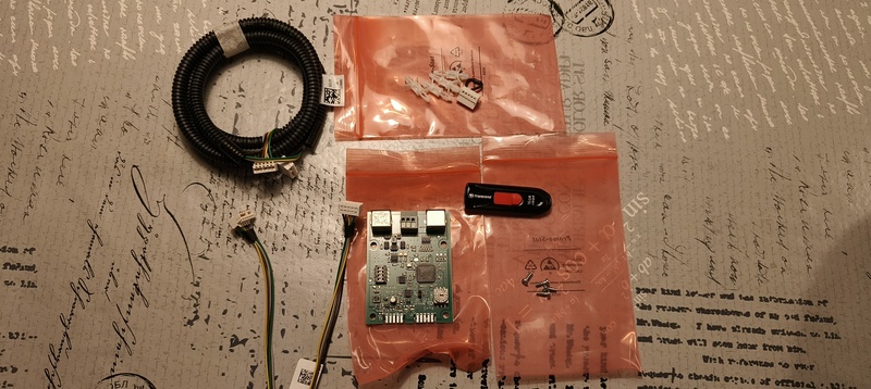

Met dank aan Tavolla mooi mn Modbus printje binnen.
Volgens mij helemaal compleet.
Dit zit er allemaal in:
Afbeeldingslocatie: https://tweakers.net/i/spiRDHI9NDlnASkyWFdQV-YmcVg=/800x/filters:strip_icc():strip_exif()/f/image/iWKk4ZZCHwcxUauteEIoBkwW.jpg?f=fotoalbum_large
Growatt MOD10KTL3-XHBP met 30 kWh APX HV en 8,3 kW Solar, BLIQ, Remeha Elga Ace 4kW, Atlantic Explorer V4 200LC. Aux Wifi modules, Bluetooth Proxy's, Tablets en ESPSomfy-RTS voor Home Assistant: Webshop

Ik loop even vast met mijn GTW-08 Modbus printje.
Heb hem aangesloten op de reeds in het systeem aanwezige kabel, die al op de GTW-30 en het display is aangesloten en waar nog een aansluiting op vrij was.
Daarnaast de 120 Ohms weerstand op contact X1 van de GTW-08 geplaatst.
Zet ik vervolgens spanning op de Elga, start die helemaal op en werkt hij ook maar gaat er een rood lampje branden op de GTW-08.
Dat zou betekenen dat er geen Modbus communicatie is.
Betekent dit dat deze functie in mijn Elga nog geactiveerd moet worden?
Als ik hem aansluit op mijn bestaande modbus verbinding krijg ik geen communicatie met de Elga.
Ook met een losse ESP32 en een RS485 converter er op (Die voorheen met mijn Growatt inverter babbelde) krijg ik ook helemaal niets.
Er komen dan zelfs modbus CRC errors over de lijn heen.
Een lijntje van 10 centimeter zou dat niet mogen veroorzaken.
Hoe is dit bij anderen gegaan? Werkte het ineens of?
Hij staat op 9600 Baud, 1 Stop bit, Geen pariteit en Modbus adres 100 (decimaal)
Om te testen probeer ik adres 400 uit te lezen (Decimaal) wat de watertemperatuur van de aanvoer zou zijn.

Ik heb alleen moeite om de WireShare RS232-485-TO-WIFI-ETH te configureren. Krijg heb niet werkend en toegankelijk op mijn netwerk. Ik zie het IP adres wel in de UniFi controller, maar kan er niet op inloggen. Wel via het AP zelf van het device (10.10.100.254).

MuadDib007 schreef op maandag 2 maart 2026 @ 15:09:
Nee dat betekent dat de print geen modbus communicatie ziet met wat je er op hebt aangesloten.
Ik heb er een NodeMCU met een RS485 converter op aangesloten en dat werkt. Hier heb je mijn ESPHome config, misschien helpt dat. Qua voetpunt en helling stooklijn lijkt er nog iets niet helemaal lekker te zitten in deze config.
Heb je de dipswitched en de draaischkelaar goed staan voor baudrate en pariteit e.d.?

arro3038 schreef op maandag 2 maart 2026 @ 16:47:
Heb je bij de converter ook de massa aangesloten of alleen A en B? Dat laatste doe ik tot nu toe altijd en dat heeft gewerkt.
Ik zal de instellingen nog eens nakijken en voor de zekerheid eens aan die knop draaien.
Misschien staat hij af fabriek op een dood punt.
Bedankt voor de tips allemaal, ik ga er eens mee aan de slag.

Nou, schiet mij maar lek.
Eerst die kabel die bijgeleverd is van de L-BUS connector recht naar de GTW08 gelegd.
Daarna GTW-30 losgekoppeld.
Toen mn RS485 op een andere seriele poort van de ESP32 aangesloten, leek alles ineens te gaan lopen.
En dan natuurlijk proberen alles weer op mijn bestaande modbus aan te sluiten.
Daar deed geen enkel apparaat het meer :-(.
Maar goed, na een reboot, reseat, kabeltjes los en weer vast maken is het gelukt.
Het enige bijzondere met de code van @arro3038 is dat de waardes voor EA4 Energieverbruik warm water en EA4 Branduren bijverwarming 1 een waarde van 4.294.967.296 geven, wat niet zou kunnen aangezien een unsigned dword "slechts" tot 4.294.967.295 gaat.
Dus dat nog even uitpluizen.
Nogmaals dank voor de hulp!
  • ricdijk
  • Laatst online: 31-10 09:21
Ik heb hem ook in het midden van de kabel op een lege connector aangesloten, maar zonder afsluitweerstand. Alles werkte in 1x helemaal goed.
Ik heb hem ingesteld op 57600 baud, even parity (met de dipswitches en in ESPhome).
Volgens mij plaats je een afsluitweerstand alleen aan het einde en begin van een bus, altijd precies 2 ongeacht het aantal devices. Zie ook figuur 'Cas C' op de handleiding pagina 11 (Elektrische aansluiting).
