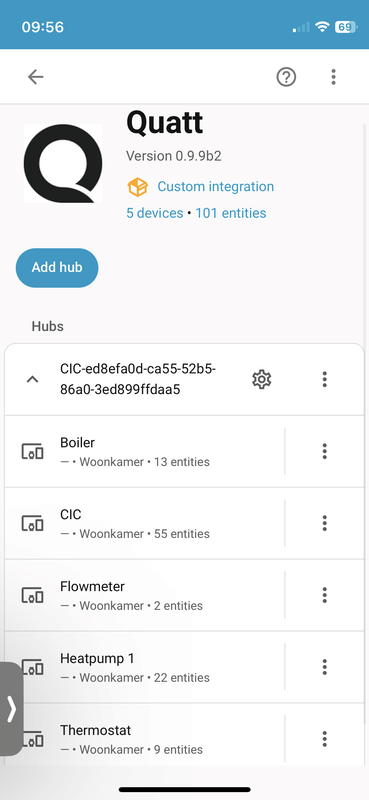

Ik heb vanavond de beta van de HA integratie geinstalleerd op de reeds aanwezige v0.9.3 en het proces met de druk op de knop van de CiC doorlopen maar ik zie geen extra sensoren in mijn Quatt integratie.
Ik heb een restart gedaan. Moet ik nog iets extras doen of ergens op wachten?

TeslaNerd schreef op dinsdag 21 oktober 2025 @ 22:37:
Dat zou voldoende moeten zijn wellicht is er iets misgegaan tijdens de enrollment. Je kunt even bij de configuratie kijken of daar de optie weg is dat je "remote" kunt configureren. Als die optie weg is dan denkt de integratie dat "remote" goed is geconfigureerd. Als die optie er nog staat dan kun je opnieuw proberen. Ik moest zelf een paar keer op de knop drukken om tijdens het "pairen" de connectie te laten werken.
Afbeeldingslocatie: https://tweakers.net/i/sKRP8spuRDUbk9RkacsiICYpgwc=/fit-in/4000x4000/filters:no_upscale():strip_exif()/f/image/eT4NrJkNKRhjMGE3nQrVpdAW.png?f=user_large
Zou je anders een issue willen aanmaken op de Github repo en even willen kijken of je wat terug kunt vinden in de logfiles?

  • jj85
Lasoul schreef op woensdag 22 oktober 2025 @ 09:26:
@TeslaNerd Volgens mij ging hij bij mij ook niet direct goed. Daarna nog een keer heel hard op de knop gedrukt en daarna was het direct in orde.
Geen bug van aangemaakt, want ik ging er vanuit dat ik niet hard genoeg op de knop gedrukt had :+
NB Hoe lang moet de knop minimaal worden ingedrukt? 5sec? 10 sec? 60sec?
ik heb wel de optie om remote te configureren maar ik heb geen invoerveld gezien voor het invoeren van mijn CiC ID. Ik moest ook een paar keer op de knop drukken om tijdens het "pairen" de connectie te laten werken.
Ik zal een issue aanmaken en in de logfiles kijken

TeslaNerd schreef op woensdag 22 oktober 2025 @ 09:44:
Als je nu nog de optie ziet dan kun je opnieuw proberen te pairen. Het CIC-ID hoef je nergens in te vullen omdat die automatisch via de lokale API wordt opgehaald.

Lasoul schreef op woensdag 22 oktober 2025 @ 09:46:
De optie om te pairen met het plaatje van de CiC zie ik nu niet meer.
ik vond deze in de HA-log:
Logger: homeassistant.bootstrap
Source: bootstrap.py:999
First occurred: 21 October 2025 at 22:06:02 (1 occurrence)
Last logged: 21 October 2025 at 22:06:02
Waiting on integrations to complete setup: {('quatt', '01K3R146Z6KQPFBJR0YQ5HCTHA'): 2081324.086691531}
This error originated from a custom integration.
Logger: custom_components.quatt.api_remote
Source: custom_components/quatt/api_remote.py:432
integration: Quatt (documentation, issues)
First occurred: 21 October 2025 at 22:06:11 (3 occurrences)
Last logged: 09:37:06
Pairing timeout - user did not press button within 60 seconds
Source: custom_components/quatt/__init__.py:119
Failed to authenticate with Quatt remote API
[ Voor 64% gewijzigd door TeslaNerd op 22-10-2025 09:52 ]
Gelukt!
Ik heb nogmaals via het Quatt Integratie scherm op System options geklikt en daar nog eens op de lichtblauwe update knop. Dan verschijnt een initializing rondje en heb ik nogmaals op de knop op de CiC gedrukt en zag ik het aantal entities in de Quatt integratie omhoog gaan:

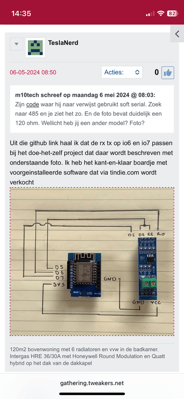

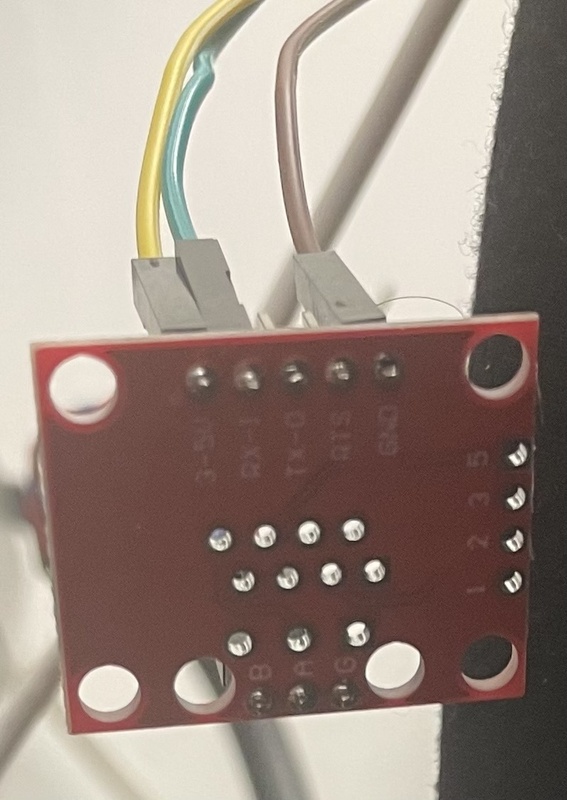

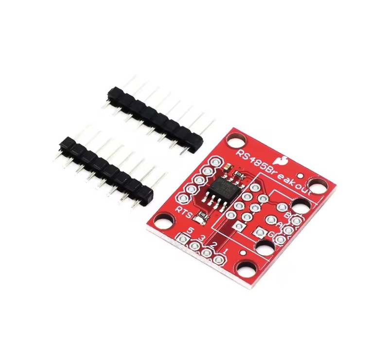

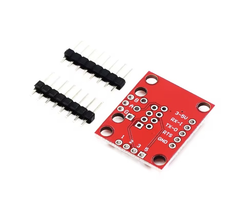

Ik heb een esp32-S3 supermini en een rs485 breakout boardje waarmee ik een nieuwe Quatt sniffer wil maken.
Hoe sluit ik de S3 supermini correct aan op het rs485 boardje? En wat is de rx pin in de Quatt sniffer voor deze combi?
Ik heb nu de 3.3v en GND van de ESP naar de RS485 verbonden en de RX op de ESP met de RX-I op de RS485 en getest met uart rx pins 06, 10, 20 en 16 en de AGB naar de CiC zoals bij mijn vorige boardje maar krijg geen data in de sniffer sensoren in HA.
Moet de RTS op de RS485 ook worden verbonden met een pin op de ESP?

TeslaNerd schreef op woensdag 22 oktober 2025 @ 12:55:
Je hebt nu receive met receive verbonden, dat werkt natuurlijk niet. TX naar RX en omgekeerd

jj85 schreef op zaterdag 25 oktober 2025 @ 14:09:
Dat klinkt inderdaad logisch. Ik had dit plaatje uit een readme van @thehog als voorbeeld
Afbeeldingslocatie: https://tweakers.net/i/_huRuU6ebukYg1awRNbDfH8LtSo=/x800/filters:strip_exif()/f/image/MHSq0r5pERIelixi9bw4rtL4.png?f=fotoalbum_large
Ik heb wat varianten geprobeerd maar krijg nog geen data.
Hoe heb jij het rs485 breakout boardje aangesloten? En welke uart rx pin in de quatt sniffer hoort daar bij?

TeslaNerd schreef op zaterdag 25 oktober 2025 @ 17:16:
Gebruik nog steeds dat tindie bordje
uart rx pin kun je zelf instellen in de esphome yaml

jj85 schreef op zaterdag 25 oktober 2025 @ 17:17:
Ik bedoel deze:
Afbeeldingslocatie: https://tweakers.net/i/LuQLirpbCNo4CTAA3mBPtzjG6Nc=/x800/filters:strip_exif()/f/image/Shj7h0N1XExNv9eQMJtVu54h.png?f=fotoalbum_large

  • jj85
Jij hebt een ander esp bordje, niet te vergelijken.

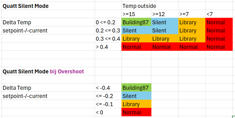

Met de nieuwe Quatt integratie kan je de silent mode overdag en in de nacht vanuit Home Assistant beinvloeden. Dat is fantastisch, want daarmee kan je ook de snelheid van opwarmen (lees: Quatt input power) beinvloeden. Ik heb een automatisering gemaakt die dit regelt.
Ik ben benieuwd naar jullie feedback/ideeen en @McBeat , mss is dit ook iets om in jouw HA pakketje SunToPump te verwerken? Daarmee kan je namelijk aangeven hoe hard/zacht de Quatt moet draaien obv de hoeveelheid zonnestroom....
In het kort:
1. Ik kijk naar het verschil tussen setpoint temp en room temp
2. Vervolgens kies ik een silent mode op basis van dat verschil
3. De twee uitersten:
- negatief verschil = overshoot, dus silent mode in stapjes van Normal naar Building97
- positief verschil = warmtevraag, dus ook silent mode in stapjes van Normal naar Building97
4. en een fallback: zodra de boiler gaat verwarmen gaat de Quatt direct op Normal Mode. Dit om te voorkomen dat ik teveel gas ga verbruiken
De stappen die ik gebruik voor het verschil setpoint temp -/- room temp:
Overshoot:
<-0.4 Building
<=-0.2 Silent
<=-0.1 Library
<0 Normal
Warmtevraag:
<= 0.2 Building
<= 0.3 Silent
<= 0.4 Library
> 0.4 Normal
Code ingetrokken.
Ik heb een ander idee ;-)
Het lijkt me beter om ook de buitentemperatuur mee te nemen. De selctie voor Slient Mode wordt dus iets ingewikkelder en ziet er dan zo uit:

Ziet er interessant uit. Wat zie jij voor resultaat in verbruik, runs en comfort?

Dankjewel hiervoor. Ik heb de uart van mijn esp32-s3 boardje inmiddels aan de praat maar de data die van de modbus binnenkomt lijkt nog niet op wat het moet zijn. Heb jij de RTS op het rode RS485 Breakout boardje aangesloten op een GPIO en met de yaml aangestuurd? En heb jij met de opmerking van @m10tech over de afsluitweerstand nog iets gedaan met de eindweerstand op het RS485 boardje?

Ik moest even zoeken of je een vraag stelde.... 🤪
Ja, ik zie hele mooie lange runs, het huis is comfortabel en de Quatt loopt langer door op z'n laagste vermogen.
Vannacht ook even zonder 0,5gr nachtverlaging getest, maar daar ben ik nog niet helemaal tevreden over. Hij draait dan ook rustig en max 1000kWu, dus dat is op zich netjes.
Kijkend naar het verschil dan zie ik dat 0,5gr nachtverlaging nog steeds minder energie kost om in de ochtend weer opgestelde niveau te zien (5,2kWh tussen 23u en 10u) vs constante temperature (ik schat 6,8kWu om 10u). De buitentemperatuur in de nachten waren goed vergelijkbaar, waarbij de buitentemperatuur tijdens 0,5gr nachtverlaging test zelfs iets lager lag.
Mijn doel was om met deze setup een control signaal naar de buitenunits te sturen (bijv pomp aan). Dat ging niet goed de 1e keer (voor obvious reasons), en daarna geen tijd meer ingestoken :o
Dus nu draait de good old Tindie weer ;)
RTS had ik wel aangesloten. Aan m'n code te zien had ik wel een S3 :X

Ik herinner mij jou poging voor controle over de buitenunit. Maar jij had wel correcte data in sniffer mode met deze combi ESP32-S3 en RS485 breakout board zonder aanpassing voor de afsluitweerstand?
Had jij het RS485 breakout board met 3.3v of met 5 volt op de ESP32 aangesloten?
Sorry, dat weet ik eerlijk gezegd niet meer :X Ben daar in ieder geval wel mee wezen klooien omdat het niet direct functioneerde.
Heb geen weerstanden verwijderd (maar voor control over de unit is dat volgens mij ook niet nodig).

Dankjewel voor de snelle reactie. En voor deze hele mooie Quatt card. Hier zit echt veel werk achter👍👍👍
Ik heb de nieuwe beta geredownload en heb nu ook door waar de extra sensoren worden getoond met de tooltip popups. Is het mogelijk dat de Outside temp ook een popup krijgt waar dan de “other” outside temp sensors in de tooltip worden getoond?
Ik heb geen idee hoe de logica van HA werkt voor de grootte van afbeeldingen en teksten maar ik zie nu ook dat tussen verschillende views en HA in de iphone app vs in de browser op een iMac (zoom 100%) het alle kanten op gaat:
Afbeeldingslocatie: https://tweakers.net/i/0wDUDt5G1znjnOShBnvQyjenRNg=/800x/filters:strip_exif()/f/image/4b3DRmM1CYxdsNRYnPGGbtBz.png?f=fotoalbum_large
Afbeeldingslocatie: https://tweakers.net/i/smLTAaqawFR-ZpjoMMZgUHxlfvY=/x800/filters:strip_exif()/f/image/wAKbKVK88UyYaAV0TnDt8Ri6.png?f=fotoalbum_large
Afbeeldingslocatie: https://tweakers.net/i/wfMbycL4e312y5nqncsmnjb7gD0=/800x/filters:strip_exif()/f/image/vCzDG6dCJzNiGjHkfpZPJ6Ex.png?f=fotoalbum_large
Niet gehinderd door kennis van html zie ik dat de tekstgrootte van de view-titels en de teksten in andere cards beter meeschalen met de omgeving dan de teksten in de Quatt card
